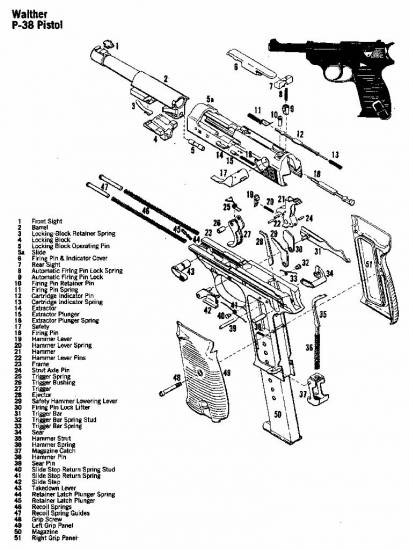

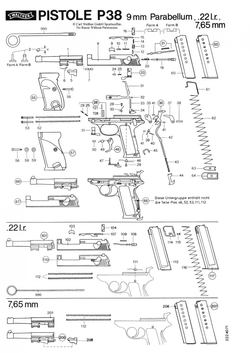

    Доброго дня шановні форумчани. При збиранні затвора,зіткнувся з проблемою. Не стає кришка затвора на своє місце. Заважає пружина бойка. Підкскажіть, на Р-38 і на Р-1 були різні пружини бойка? Я поставив пружину з Р-1, а тепер кришка в передній частині не стає на місце. На цих двох схемах пружини бойка різні. Всім, дякую за відповідь.

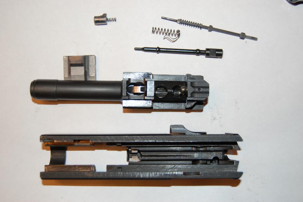

    Хочеш сделать хорошо, сделай это сам. Вот мои исследования: Пружины разные и крышки затвора тоже. (Прилагаю фото.) С новой пружиной, крышка старого образца не стает. Мешают направляющие крышки. Пружину под старый образец, изготовил с пружины от шариковой ручки.
