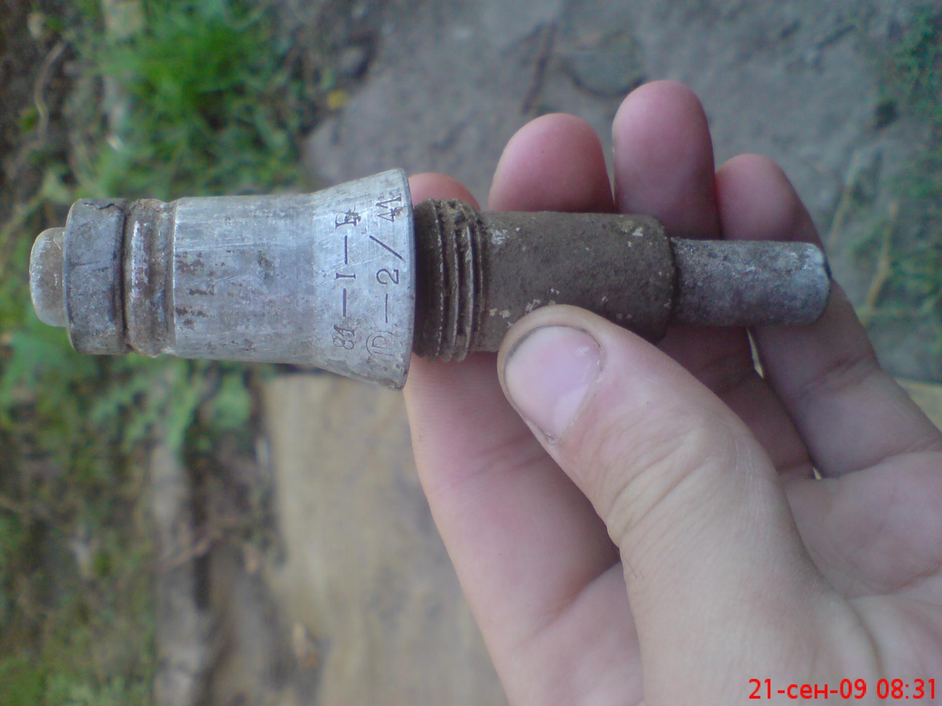

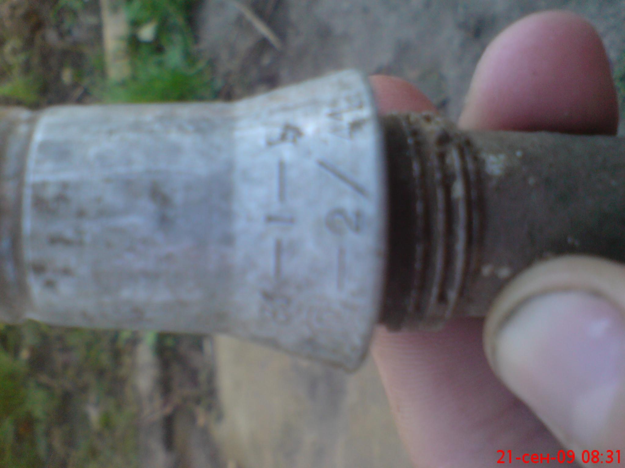

    просветите о чего?
    1. на фото
      460 грн.
    2. Помита,підчищена дротянкою.Гарне клеймо.Різьба непроходилась,але стан бомба.
      170 грн.
    3. Ммг ф-1 граната
    4. Крепкая банка, с болота. Не чищено , просто помыто. Макет. Клеймо не вижу , под налётом наверное
      260 грн.
    5. 450 грн.
  3. Ditmar
    Ditmar Stabsfeldwebel
    2.077
    ДонбаSS
    Французкий взрыватель RYG обр. 1918 г. для минометных мин, снарядов и авиабомб. После ПМВ выпускался и состоял на вооружении многих стран; Польши, Румынии и т.д. P.S. Первое фото не он (по ошибке запостил)

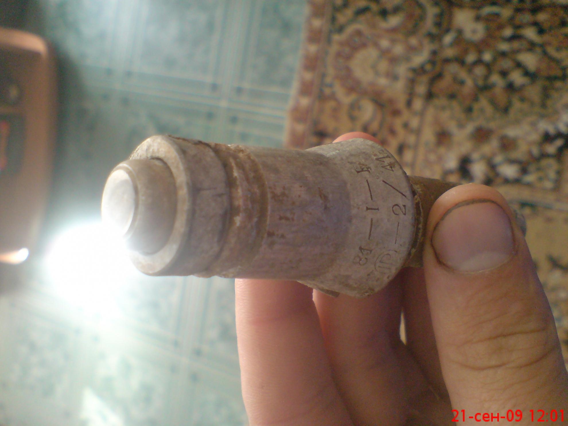

    2.459
    камрад, у ваашего взрывака - наружная его часть выполенеа из люминя ?
  5. mariman
    mariman Stabsgefreiter
    927
    Хижина дяди Тома
    да,аллюминий.

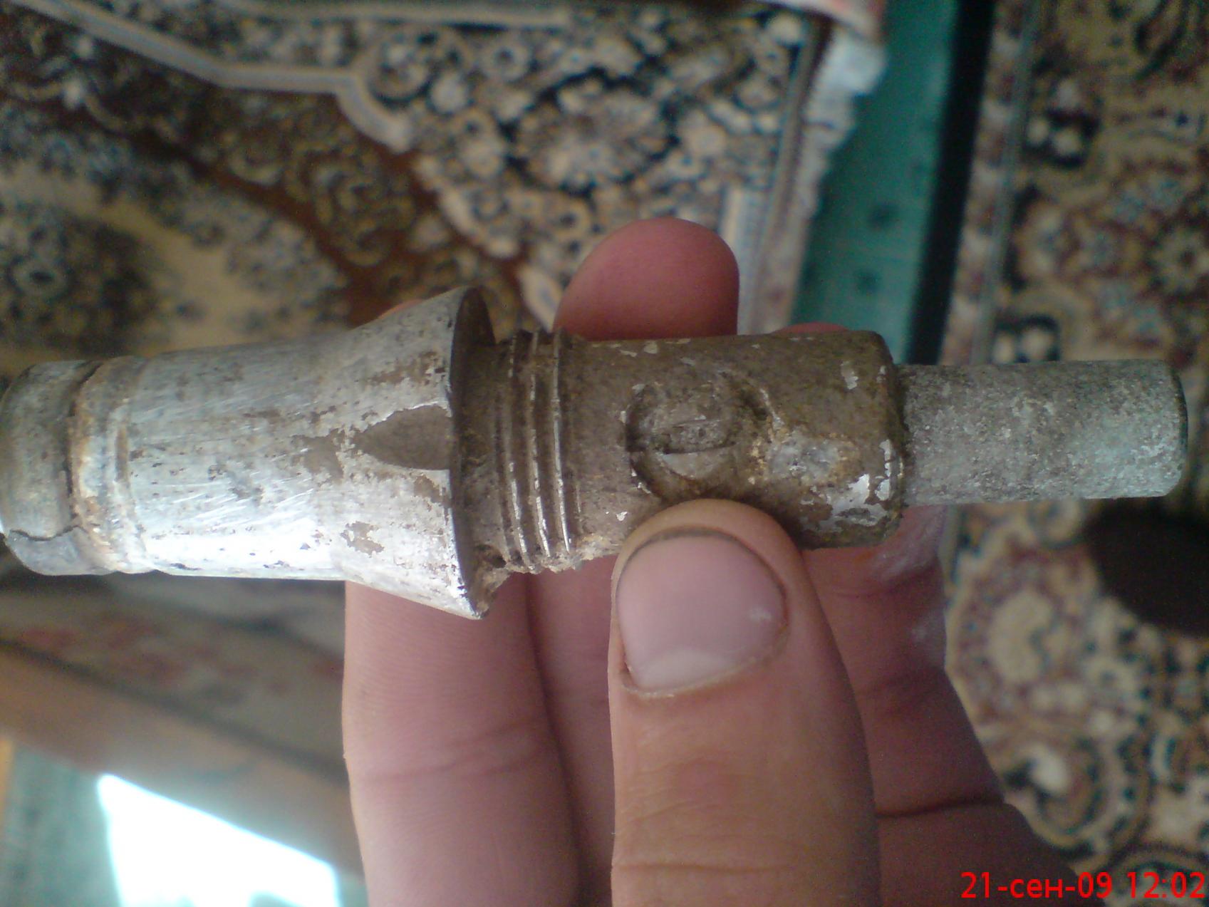

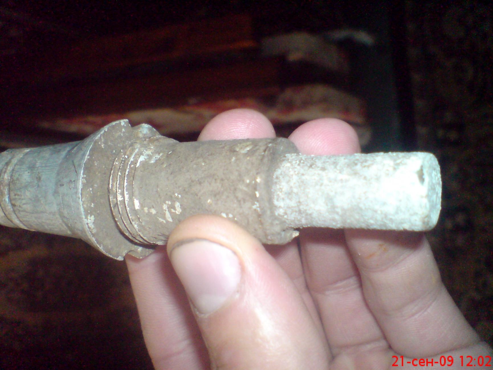

  6. mariman
    927
    Хижина дяди Тома
    похож,но на корпусе нет отверстий.есть лишь крепление КД в виде болта ниже резьбы.
  7. Ph@ntom
    Ph@ntom Hauptmann
    2.459
    это с очен высокой долей вероятности от румынско-итальянских летунов 80мм...
    1 человеку нравится это.
  8. NOmAD
    NOmAD Stabsfeldwebel
    2.060
    второй фигвам с лева
  9. Ex41
    Ex41 Stabsfeldwebel
    1.817
    На всех ваших изображениях показан совершено иной взрыватель. У найдено взрывателя совершено иной принцип детонации. Для нашедшего совет, выбрось гадость, не стоит она того чтоб ее крутить.

    Крутить я его не собирался.Но по существу ответа я так и не услышал.
  11. Ex41
    Ex41 Stabsfeldwebel
    1.817
    Совершено верно от румынской мины 80мм

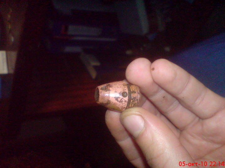

  13. Ph@ntom
    Ph@ntom Hauptmann
    2.459
    камрады намывали 81мм румынов, у них были именно такие головняки. понаруже на 3\4 стухший люминь, внутри - вполне живая и бодрая латунь.....
    у камрада NOmAD несколько другой взрывак на фото. от 60мм румыно-итальяно. не взаимозаменяемые они, ни по шагу резьбы, ни по диаметру, и возможно и конструктив у них разный..
    а насчот бахает.....кадэ от ктм-а или 82мм руссиш летуна, или ао2.5 бахает не менее сильно, ну и что? мало ли что как бахает, ежели его в костёр запыжевать....
  14. A10A
    A10A General-leutnant
    23.150
    Київ, Україна
    Ну, скажем у 60-мм французов клейма другие. А так - все то же.
    Кстати, детонатор очень мощный - будьте осторожны.

    Правда очень похож на Француза РИГ 24/31 сист.Ремонди-Габа --образец 18-ого года .....но увы не он.....
    Это италианский Мнгновенный(Ударный) Взрыватель ВМВ-эшный ,Для Стокс-Брандта(по моему)--AZ Werfer-так называемый.....

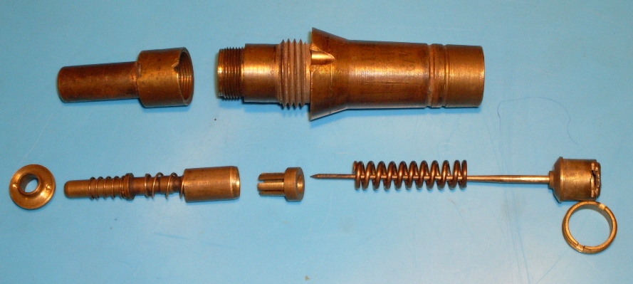

    Вот ещё,для поддержки темы и более подробного осмотра.:smile_13:
  18. Ex41
    Ex41 Stabsfeldwebel
    1.817
    А вот это чистокровный французкий взрыватель RYG обр. 1918 г.:smile_12:

  21. Фелдфебелъ
    Фелдфебелъ Feldwebel
    1.918
    KonigReich Bulgarien
    Не соглашусь в Вами Камерад)))
    это же тот самый Девайс что у Топикстартера.;)...(Респект ему)
    кстате система была и у нас на Вооружении---но к сожаления у Меня пока не попадались...:smile_5:
