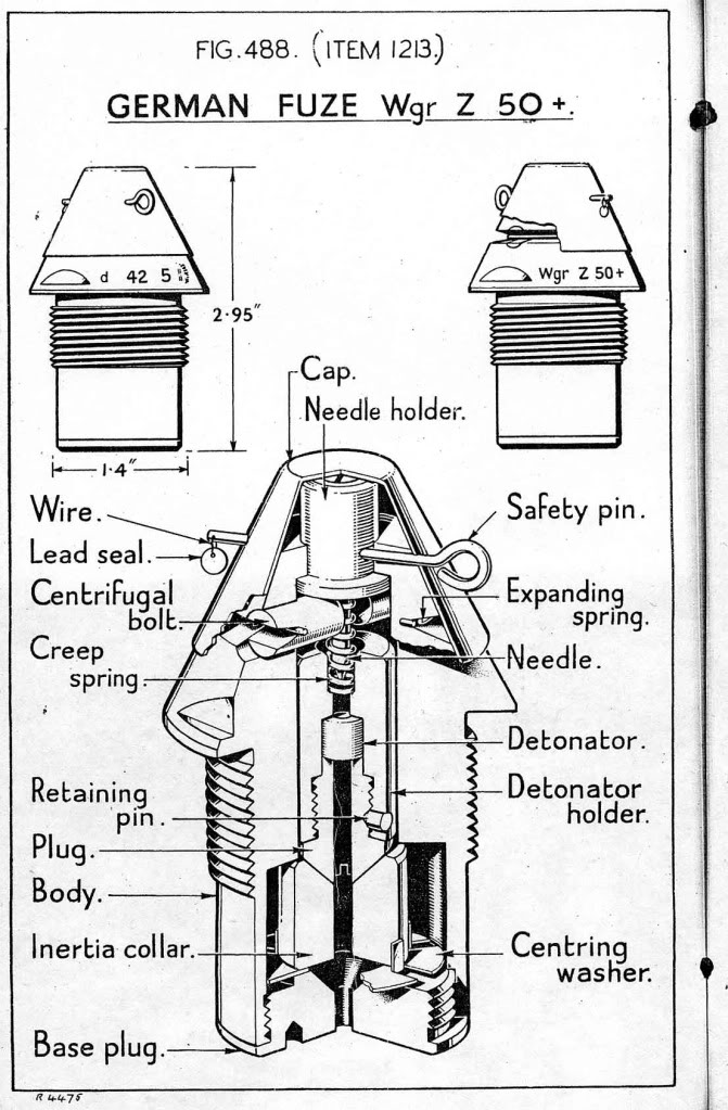

    подскажите с чего взрыватель? осталось в нём что-то взрывоопасное?

  3. votaga
    votaga General-leutnant
    30.358
    Wgr.Z.50

    Не просто "..50", а "...50 ПЛЮС" - Wgr.Z.50+. Это два совершенно разных воспламенителя. На схеме же приведен ПРАВИЛЬНЫЙ воспламенитель.

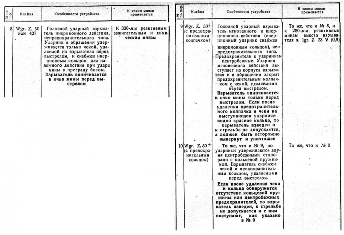

    А к каким снарядам? бомбам? минам
    Я Вас правильно понял? это взрыватель с зажигательного РС-32?

  8. votaga
    30.358
    ВОВ - да.

    немного ошибся:D. Спасибо что исправили.
