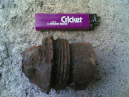

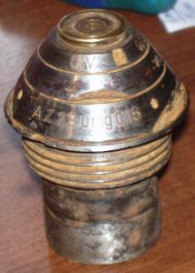

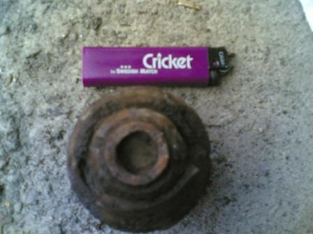

    Попался вот такой фрукт. Судя по мех. повреждениям он свое грязное дело уже сделал... Но вот напрягает неизвестная субстанция в его донышке... голубого(синего) цвета. Хотелось бы узнать у гуру, от чего взрыватель и почему осталась голубая бяка всередине?
    Спасибо.

    A.Z.23 umg.(0.15). Хотя дико неуверен...
    "субстанция в его донышке... голубого(синего) цвета" - окислы алюминия.

    Да что то их слишком много, этих окислов... Порошок похоже, потому как после замачивания выковыривался довольно легко и немало. Может, для эксперимента, наковырять грамм и попробовать поджечь?

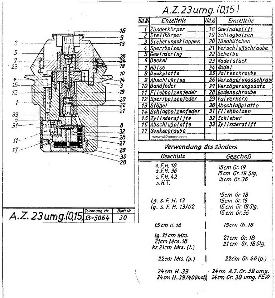

    А где можно почерпнуть инфу по снаряду, куда они вкручивались?

    Схема и орудия\боеприпасы. Поджечь можете.

    Ага, вроде разобрался. "Взрыватель для оскол. фугас. гранат для 150 мм тяж. полевых гаубиц и для 211 мм мортир. Непредохранительного типа мгновенного, инерционного действия с установкой на замедление 0,15 сек"
    И фото:
