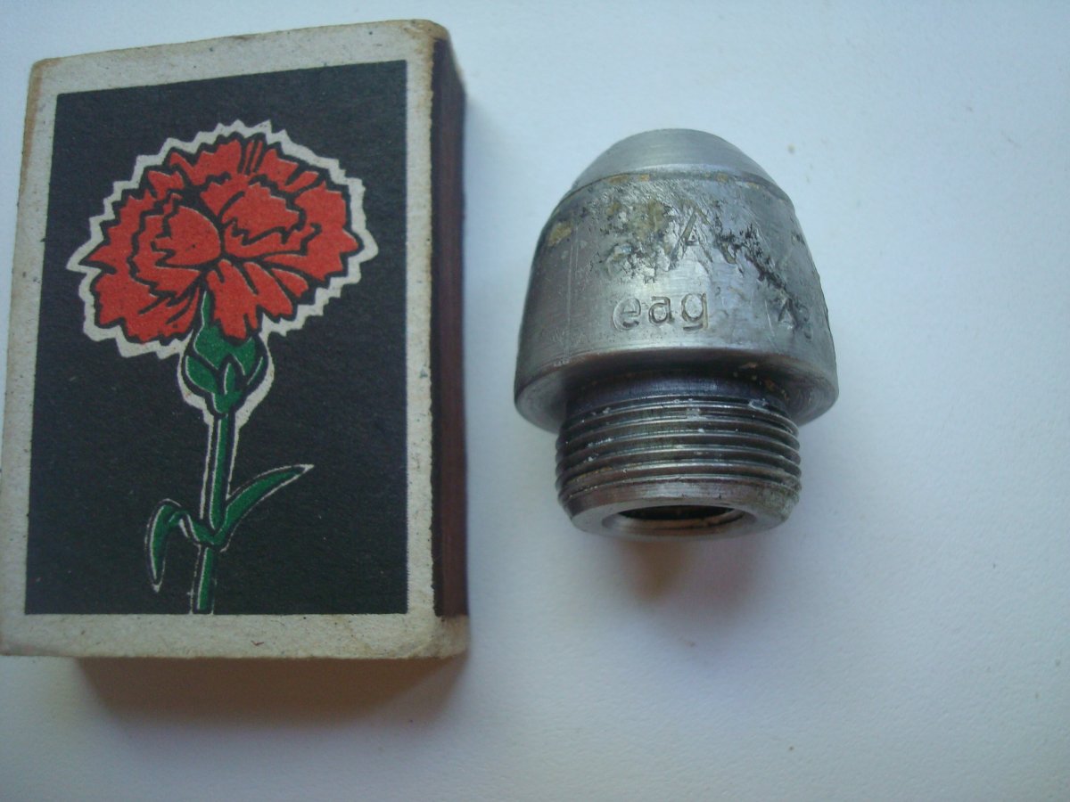

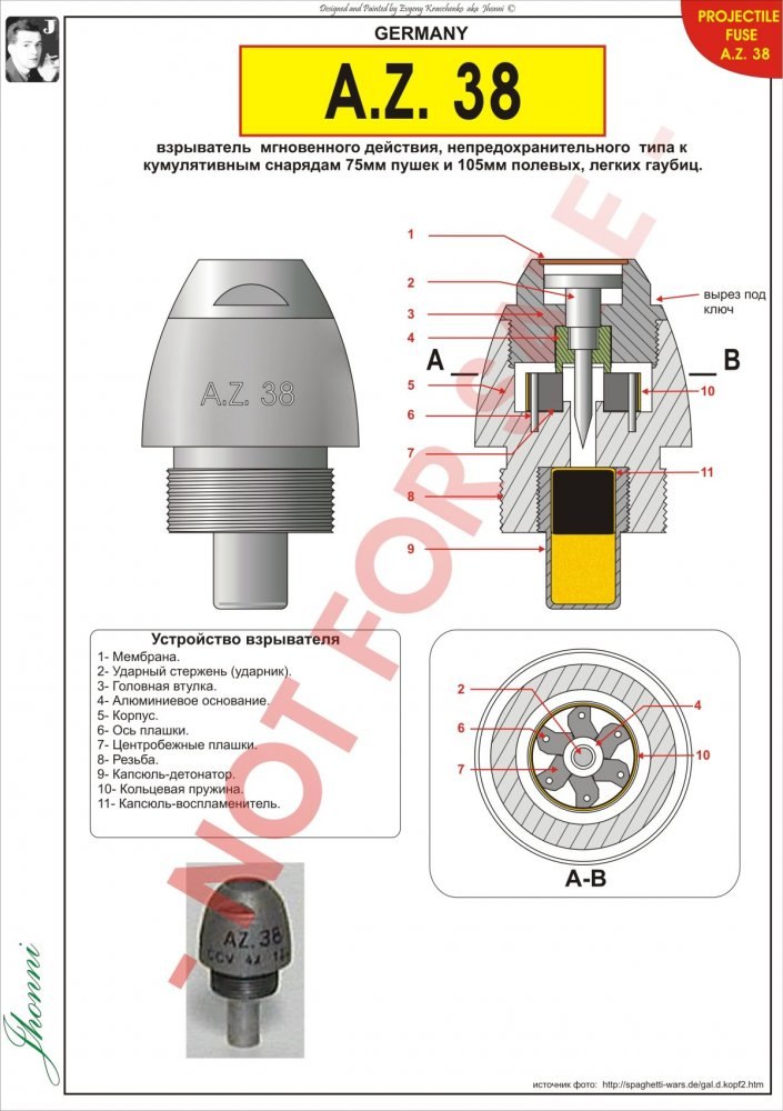

    Приветствую, камрады. Подскажите маркировку (название ) снаряда к которому шел этот взрыватель. Насколько помню с кумулятивного снаряда, но их было несколько разновидностей ...
    Благодарю за помощь.

    Написано же на нем.

    Немцы они же педантичны.
    Все маркировки нанесены. Хорошо читаемы.
    Просто нужно найти, прочесть и заглянуть в инет.

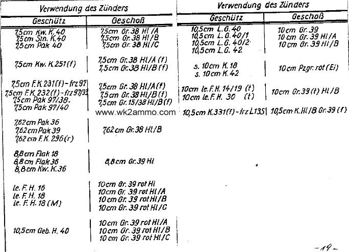

    головной артилерийский, а идёт тупо под любой тип кумулятива. HL\a, b, c, 7.5-15cm

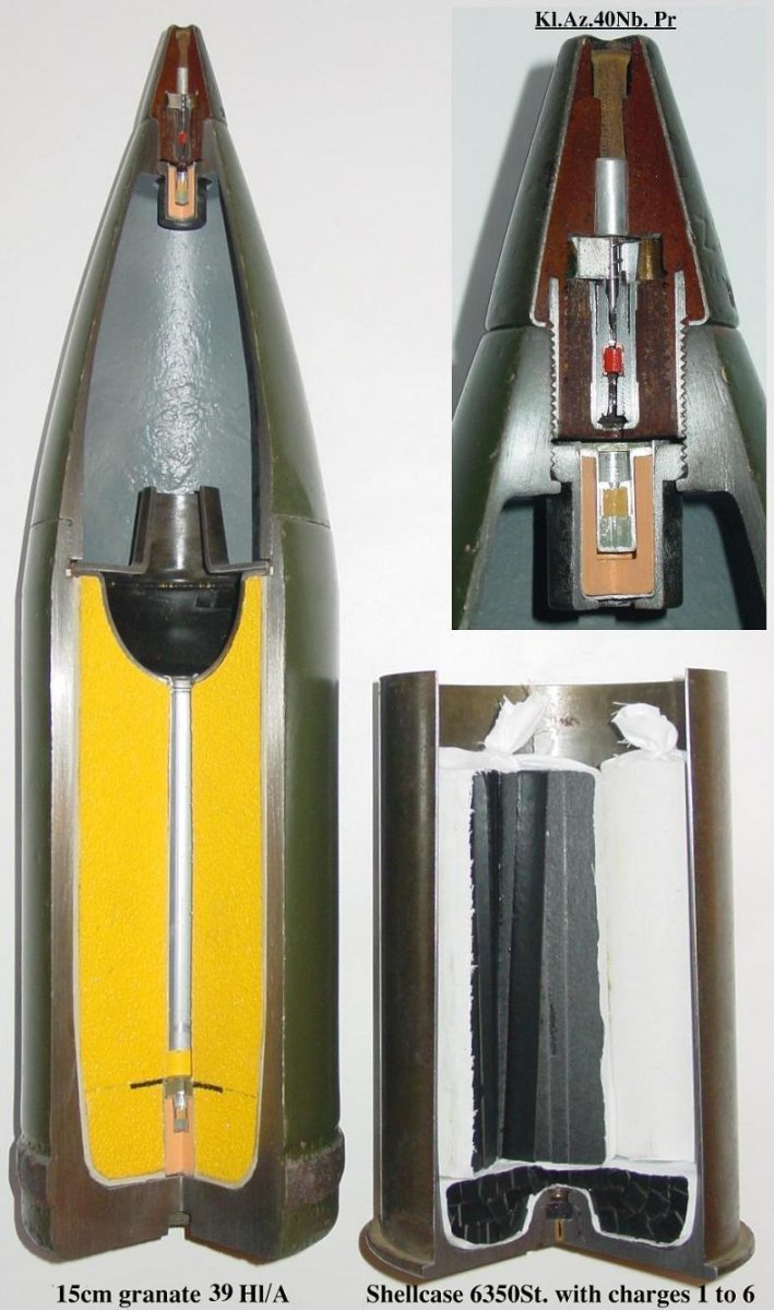

    Ну не знаю, не знаю под какой там "15 см" кумулятив он шел...Но вот исчерпывающий перечень к каким снарядам шел АЗ-38 и соответственно орудия, которые "употребляли" оные снаряды....А у 15-см кумулятива другой взрыватель (воспламенитель) был.

    Спасибо за помощь. Особая благодарность за схемы и таблицы.
