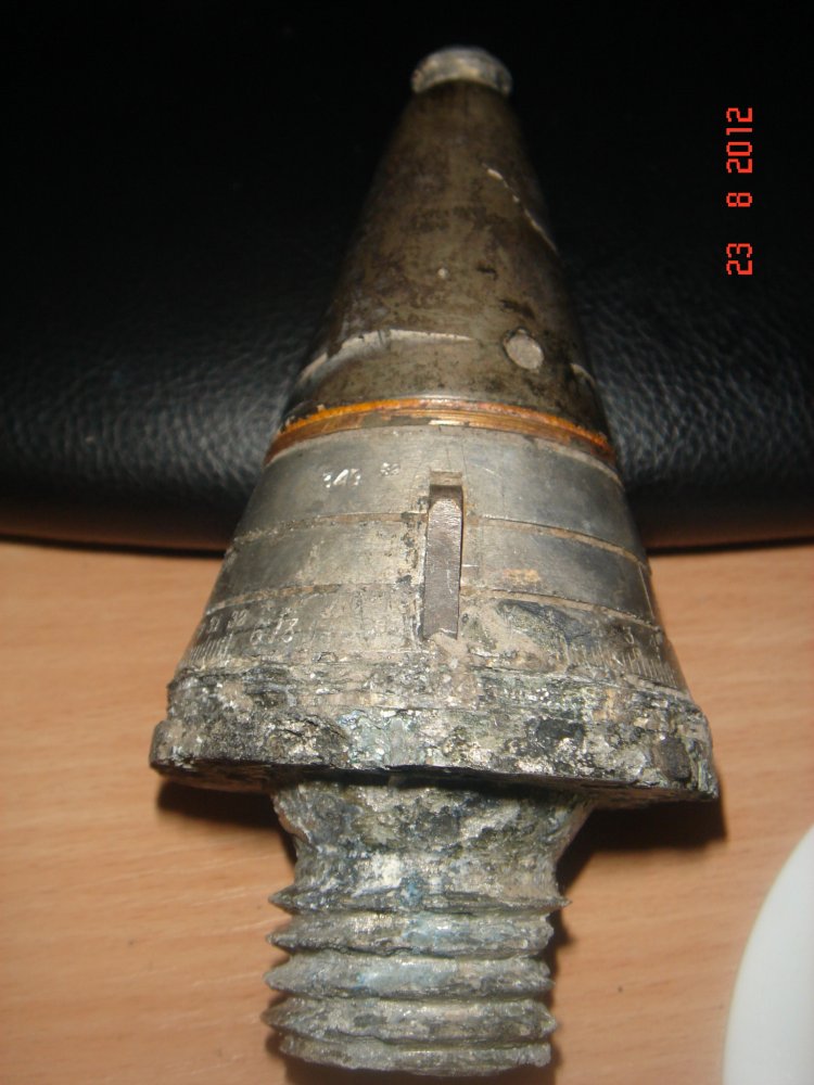

    Всем доброго времени суток. Попалась вот такая штуковина.Судя по расположению резьб - взрыватель от арт боеприпаса. Основание - сталь, остальное алюминий. Клеймо-цифры 8 и 39. Кто знает , что за девайс подскажите. Заранее благодарен. IMG_1739.JPG IMG_1746.JPG IMG_1741.JPG IMG_1743.JPG IMG_1744.JPG

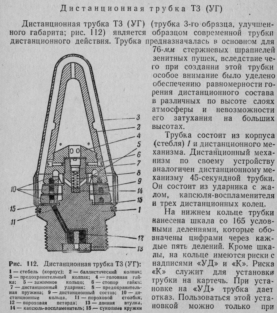

    Это стебель(алюминий) от дистанционной трубкиТ-3 вкрученный в переходник(сталь)

    Возможно "раннего" типа

    Не похоже. Диаметр посадочной резьбы на стебле больше.

    У меня оказывается и корпус для него есть, а когда-то дистанционные кольца и головная гайка были , где-то затерялись. Переглянути вкладення 2360069 IMG_1748.JPG

    Если вы имеете ввиду последний мой пост,то конечно же не похоже-это и есть Т-3 ранний.А Фото позднегоТ-3 я выложил выше.И кстати эта дистанционка не к вашему стакану.Они шли только с зенитной стержневой шрапнелью.
