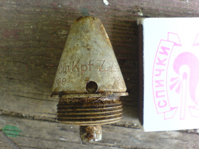

    полная надпись на нем гласит:
    3,7cm Kpf Z Zerl P
    PhS189 1937
    походу, должен быть с трассером. Только там его нет.
    опасен ли в таком состоянии?

    Если та пимпочка что внизу не капсуль васпламенитель а то что я думаю то пальцы оторвать может. Полезем искать схемку может и найдем...
  5. Kaneko
    Kaneko Gefreiter
    690
    Москва, Россия
    Да пимпочка внизу это КД так что будте осторожны, схемка будет позже есть несколько модификаций данного взрывателя.

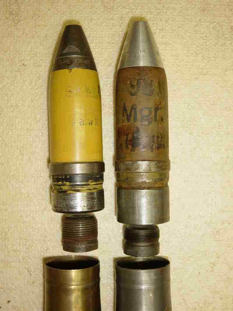

  7. Kaneko
    Kaneko Gefreiter
    690
    Москва, Россия
    Это головной взрыватель а не донный, см. фото.
  8. gunner

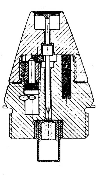

  9. B52
    B52 Stabsgefreiter
    1.255
    Чертежик хреноватый (3,7cm Kpf Z Zerl P.v.), но другого пока нету....
    Кратко о девайсе - Контактный, двойного действия с пороховым замедлением и предваритнльным взведением при выстреле за 30-150 м от среза ствола И ЕЩЕ КАКИМ-ТО ПРИБАМБАСОМ...

  11. gunner
    gunner Obergefreiter
    194
    спасибо. чертежик оч. интересный. только вот буковки в конце названия девайса могут вносить коррективы в чертежик. А кто-нибудь подскажет, что означает v (еще встречал f) в конце названия, а также их отсутствие.
    Слова типа "и еще каким-то прибамбасом" вселяют оптимизм и уверенность в завтрашнем дне :)
