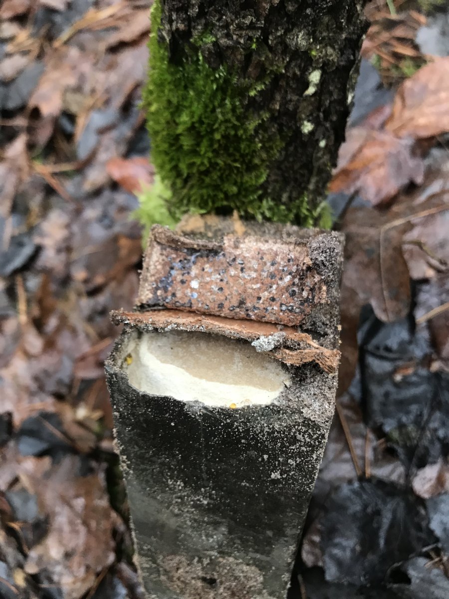

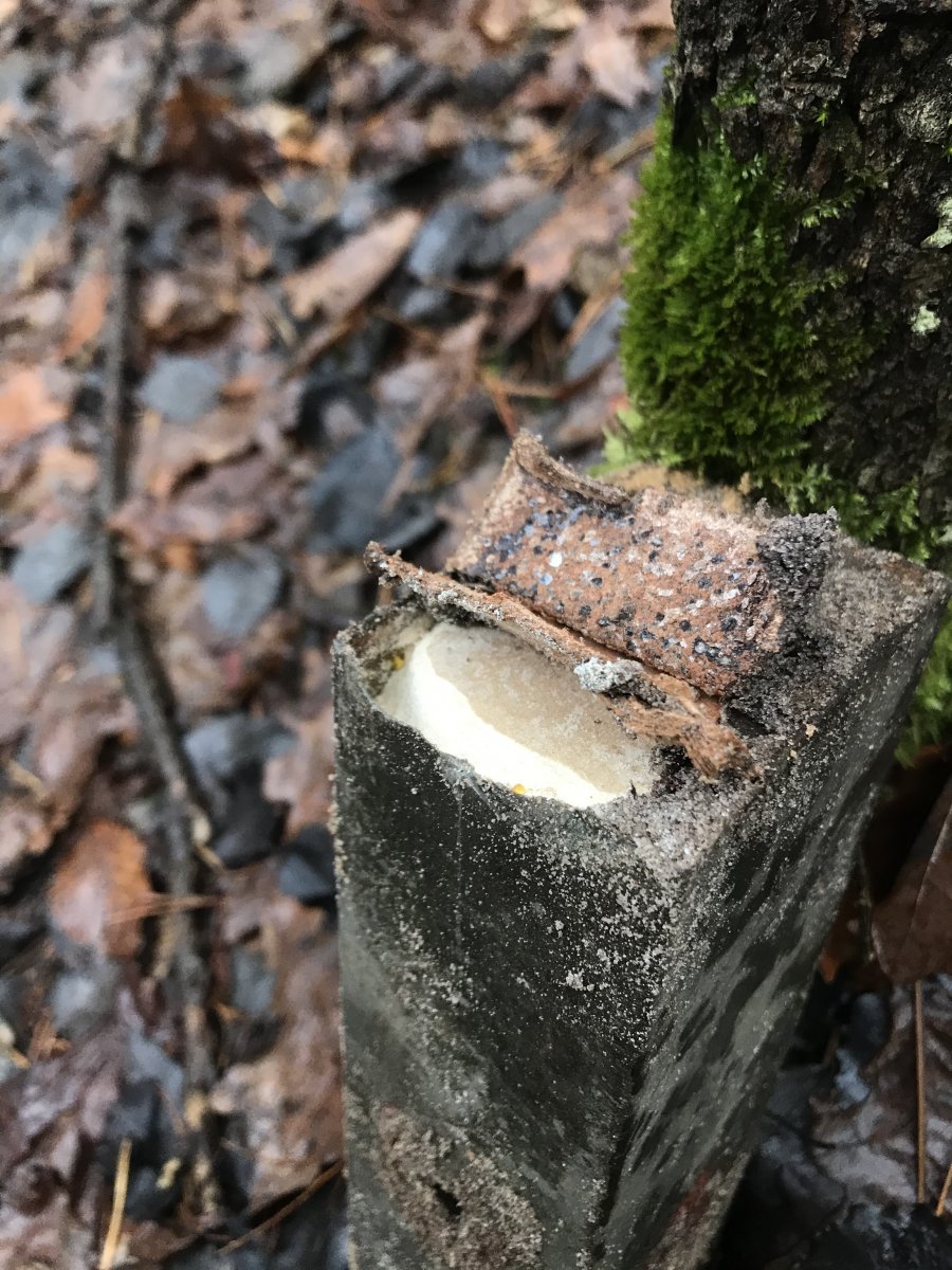

    Натрапив на такі предмети
    WERWOLFE подобається це.
    1. ММГ мины к Австро-Венгерскому 7.5cm Minenwerfer M.17 Kolben
      3800 грн.
    2. ММГ міни до 14cm Minenwerfer M15 Збережене паперове вкладення під ВР !
    3. Дистанционная трубка, взрыватель, детонатор- ПМВ, ПСВ. От чего не знаю.
    4. Пустий ММГ різьби крутяться
    5. Чіткі клейма. Розміри і вага на фото. Запитання вітаються. Пакування за МІЙ кошт.
      95 грн.

    ну, взагалі "біла начинка" то високоякісна вибухівка (тротил, ТНТ, тринітрат толуолу, тол ... )
    250RIR, Paul_Gudvin, Ph@ntom та 3 іншим подобається це.

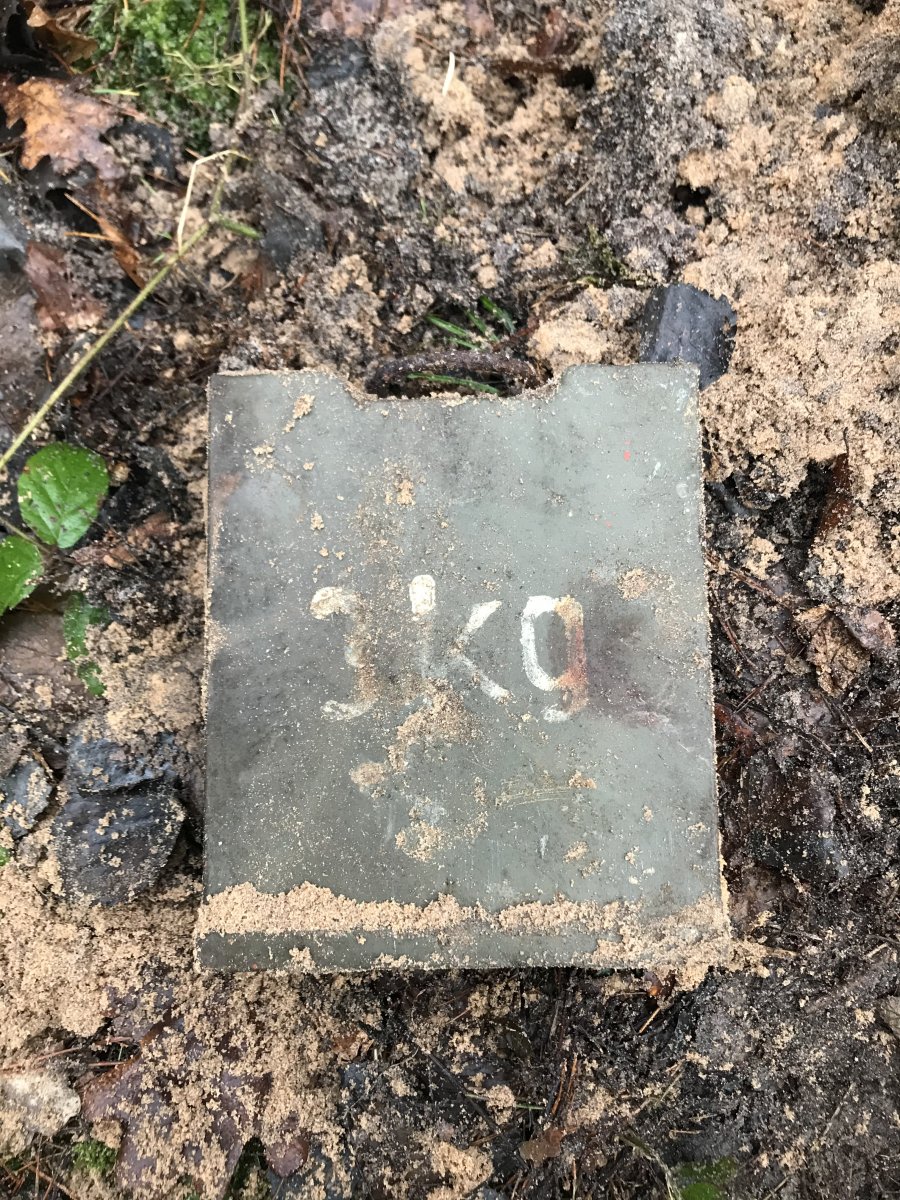

    Дякую за застереження. Та колупати і на думку не спадало, пошкодив під час копання( через глибину). А в руки взяти приходиться, щоб зробити фото, визначити і знати на майбутнє.

    Такий світлий мабуть тільки у німців був?
    250RIR та A10A подобається це.
  10. A10A
    A10A General-leutnant
    23.301
    Київ, Україна
    ...це тому, що корпус гермети
    (...він пожовтіє згодом на повітрі/світлі)
    Мансур Львович, GINDENBURG та Друг Хімік подобається це.

    ...с точки зрения прикладной химии, я бы не стал заряжать цинковый/оцинкованный корпус заряда пикриновой кислотой - она на то и кислота, чтобы вступать в реакцию с металлами (т.е., она - пикринка - "не равнодушна к металлу корпуса")
    а тротил, он химически инертен - высококачественный, чИстый, без примесей (как в данном случае)

    Додам, що цинк надзвичайно хімічно активний, саме його використовують для виділення деяких газів в реакціях з кислотами.

    Но sprengkorper 28 в пикриновом исполнении туда отлично заходят.
    И нет никаких причин\запретов их туда не совать.
    Не та что в бакелите\корпусе, там габариты не позволят, а в бумаге с бакелитом (резьбой) - на здоровье.
    Фотки где-то хранил, не могу найти.
    Не скажу что прям цинк до дыр разъело, просто как положено желтые потеки.
    И это за столько лет, а причина основная - разрушение обертки шашек от времени.
    При заливке\запрессовке пикрина в металл проблемы химической реакции решались защитным покрытием корпуса (шеллак и пр.)
    Тут проблема решена вощеной бумагой.
    Не стоит преувеличивать агрессивность пикрина.
