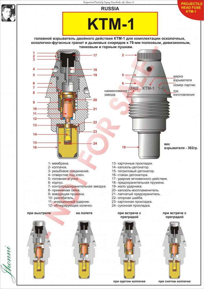

    доброго дня попались у лісі ось такі речі
    підкажіть будь ласка щьо воно такє

    Бронебой 45-мм, взрыватель КТМ-1. Оба содержат ВВ
    valerka, chemik та MP30 подобається це.

    Херню с донником лучше утопить, а еще лучше вообще не трогать) Опасная херотень)
  7. Alexandr167
    Alexandr167 General-leutnant
    33
    42
    12.718
    Ну не такая уж и опасная. Канал ствола не прошел - не взведён. Там есть предохранительный разрезной цилиндр, который не даёт инерциальному ударнику набежать на жало.
    Не вертеть вверх вниз и не трусить, вот и всё.

    Я бы назвал 45мм бронебойный снаряд с нарезкой на пояске не частой находкой .. Раскрутив взрыватель такого снаряда , чаще всего можно обнаружить , что разрезная втулка лопнула при осадке и накол КВ стал просто невозможен ..
    Тут видимо дело в методе .. Ну и в фарте .. наверное .. Лично я раскрутил несколько десятков бронебойных снарядов с МД-5 , 45мм и 76 .. Очень , знаете ли , славные были КДшки в этих взрывателях , безотказные .. Мы тогда создавали для нашей организации коллекцию макетов арт-боеприпасов , мин и гранат .. Выбрасывать ВВ из макетов не позволяла жаба , мы собирали ВВ в пакет , а на выходные выезжали с этим пакетом на природу , попить водки и послушать эхо войны .. Я как раз тогда привез с Сахалина моток огнепроводного шнура ..
    И ни разу я не догадывался , что хожу по краю , даже спорил с москвичом Андрюхой Воронцовым доказывая , что МД-5 есть самый безопасный взрыватель ...
    После в 92м погиб Андрюха (он же Граф) , под Себежем , на этом самом МД-5 .. До сих пор мысли черные лезут в черепушку , уж не мой ли это глупый язык убил Андрюху ..
    В том же году на Изюмской вахте , на такой же сорокопятке подорвался и наш Лаврик , были большие неприятности .. После этого случая , таких масштабных вахт у нас уже больше не проводили ..
