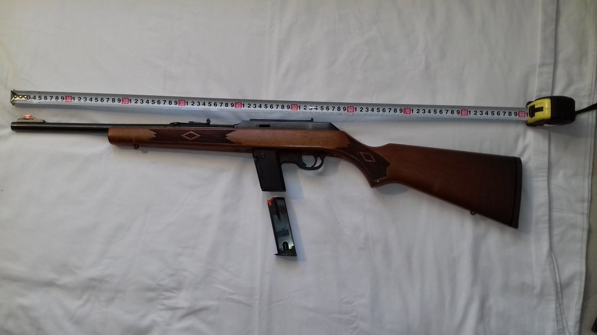

    Доброе утро.

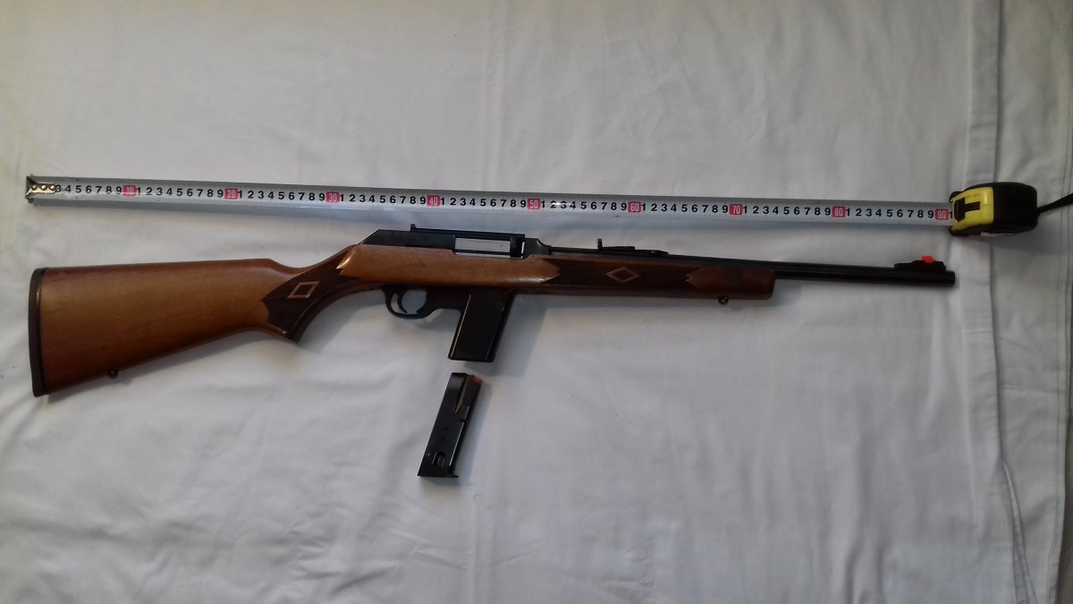

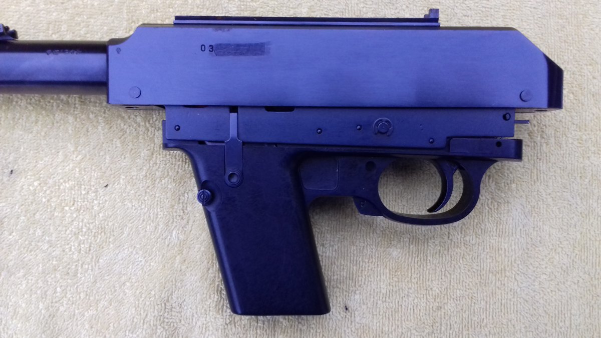

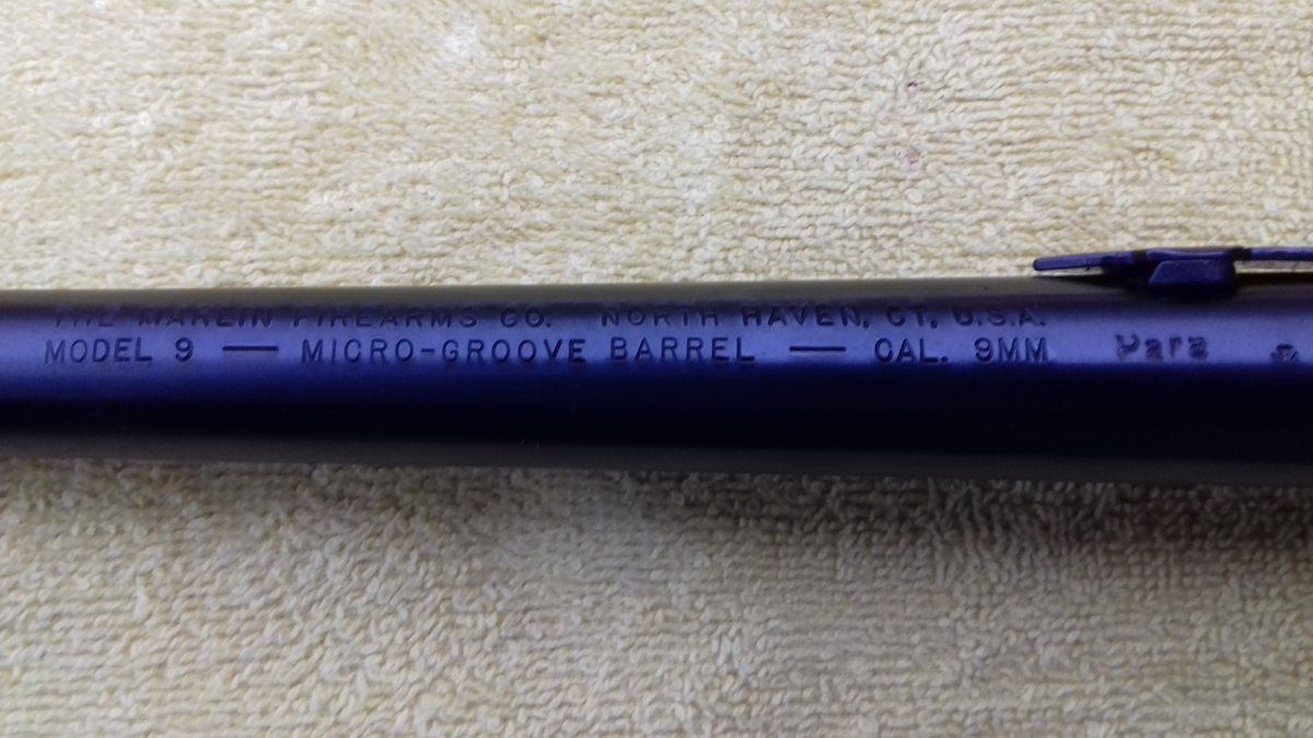

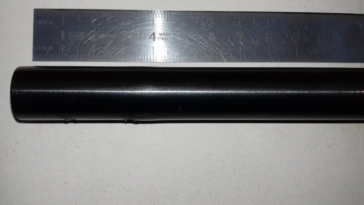

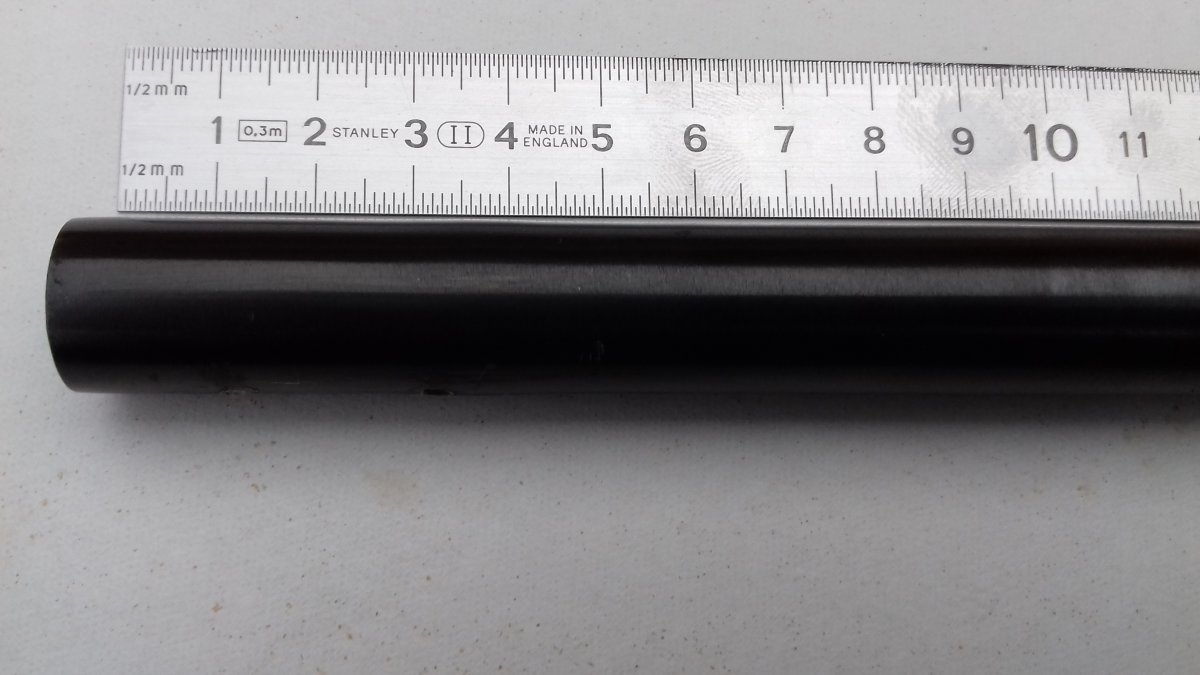

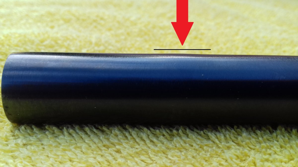

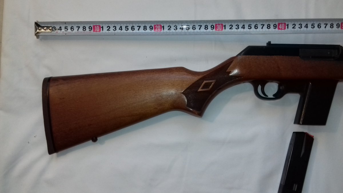

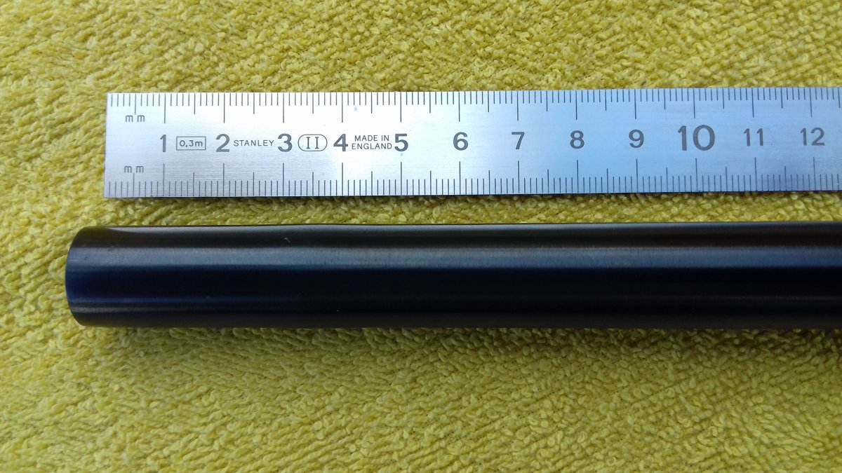

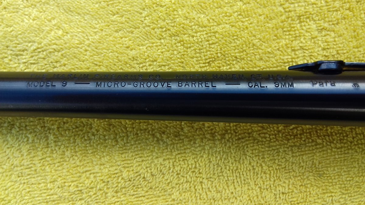

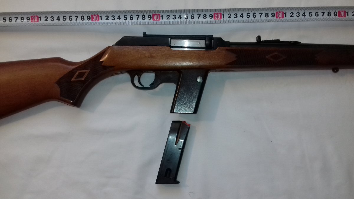

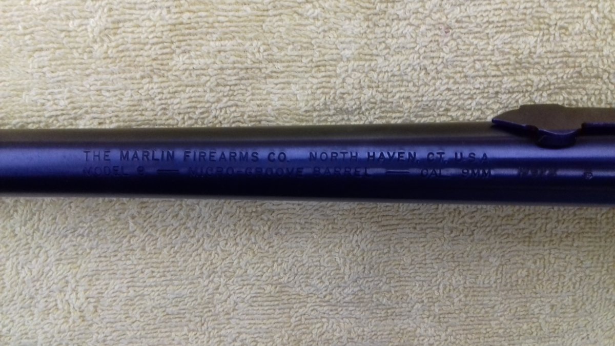

    Вот, лёгкий и удобный карабинчик MARLIN model 9mm. американского производства под пистолетный патрон 9 Х 19mm. Para. Магазин на 10 шт. На стволе, на расстоянии от 3,5см. до 4см. от дульного среза, наблюдаются слабые следы вздутия. Плавно по всей окружности. Это моё мнение. Сам ствол, как у большинства, имеет от патронника до дульного среза форму “плавного“ конуса. Вздутие, как упоминал, слабовидимо. Больше ощущается при прощупывании. Трещин и др. повреждений на стволе нет. Изнутри ствол зеркален. Сфотографировать было сложно. Попробовал ш/циркулем, получилось примерно так: вздутие 17,1мм., перед ним со стороны патронника - 16,9мм. Если это вздутие, то причина возникновения неизвестна.
    ВОПРОС: 1.Может это быть вздутием? 2.Как могло образоваться, ведь толщина стенок ствола со стороны дульного среза 4мм., а патрон 9х19мм. маломощен? 3.На что может отрицательно влиять и стоит ли ремонтировать (если подлежит ремонту)? 4.Повлияет на стоимость? Благодарен всем откликнувшимся.

    Пулю шомполом по стволу прогоняли? Свинцовую и FMJ, усилие в месте "вздутия" уменьшается?

    нуна промерить канал ствола а не наружку-все буде ясно,кал 9 19 парабелум не сертифицирован на гражданском рынке,вот это больше влияет на цену

    Да не вздутие это. Место крепления ствола к коробке обычно не конус, а цилиндр. А потом уже пошёл конус до среза.
    0,2 мм это просто катастрофическая величина. Ее было бы видно на просвет.

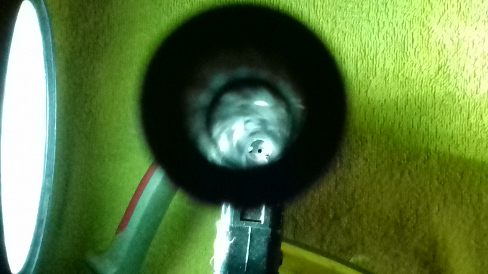

    Ставите затвор на задержку, светите фонарем в патронник через откритий затвор и фотаете с дульного среза. Ждем фото.

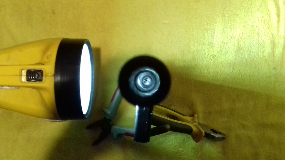

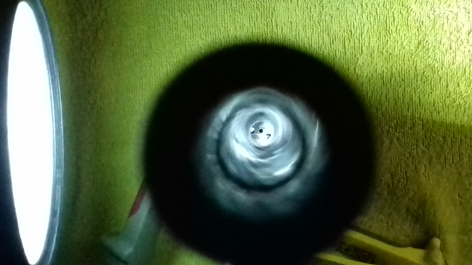

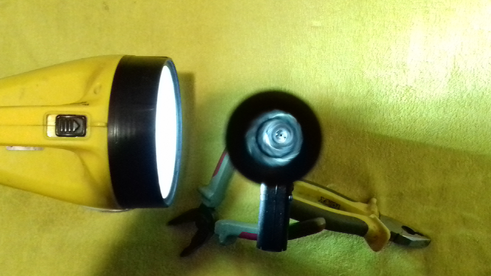

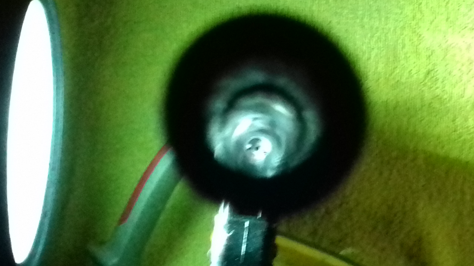

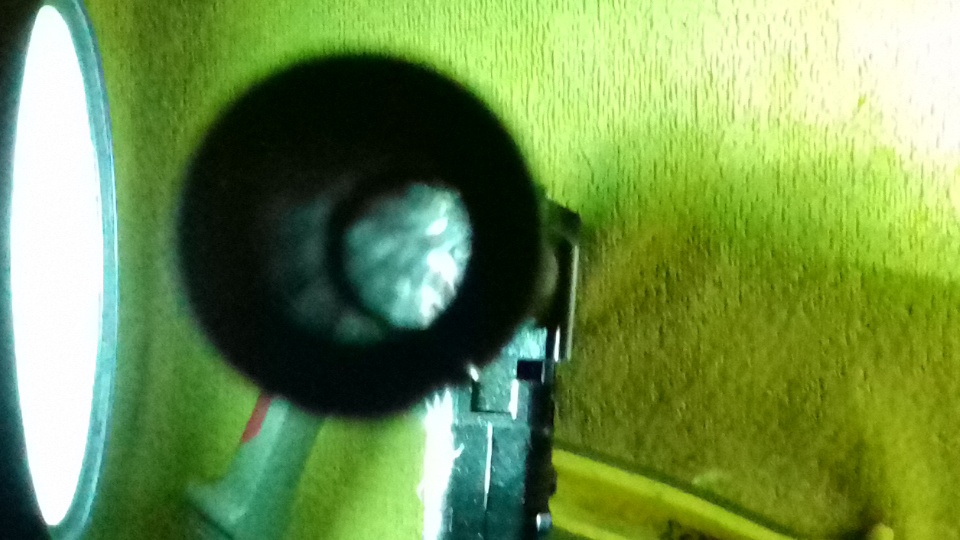

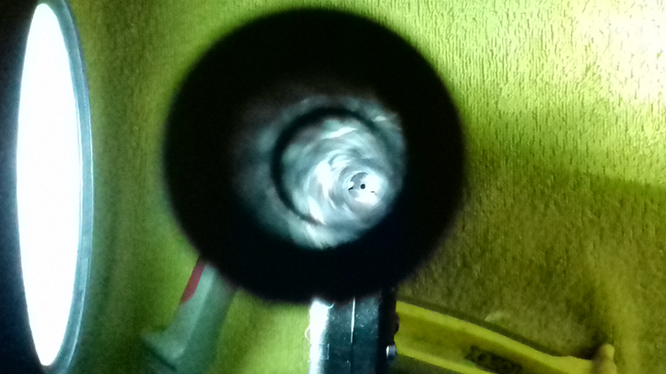

    Добрый вечер. Смастерил конструкцию и пробовал фотографировать ствол изнутри. Камера на телефоне исправно фокусировалась на фонаре, подстилке и зеркале затвора. Однако, стало понятно, что ствол изнутри всё-таки вздут (мнение). Об этом свидетельствовал затемнённый ореол внутри ствола на том месте, где снаружи чувствовалось вздутие. Много фотографировал при разном освещении и разными углами. Не получилось сделать чётко (см. выше). Выставляю несколько фото, по которым видна суть.
    Пулей промерить ствол не хватило времени. Завтра. Но, думаю, и так ясно.
    Liebe Kameraden, если тема интересна, помогите, пожалуйста, найти ответы на другие мои вопросы.
    С уважением, Сергей.

    Ничего не видно.
  12. _mvp_
    _mvp_ Stabsgefreiter
    225
    имхо то темное кольцо в месте крепления мушки - вздутие . есть еще один вариант - дважды видел лично ни марлиновских мелканах и несколько раз в нете инф встречал: заводской брак при изготовлении, в месте крепления мушки зазубрина в сторону от патронник к дульному срезу. Причина скорей всего кроеться в тех.сбое апаратуры при сверлении ствола. также непонятно как там технологически делаеться отверствие под крепление мушки - возможно и тут нюансы..
    но опять же имхо - в этом случае именно вздутие. точно скажет только бороскоп.

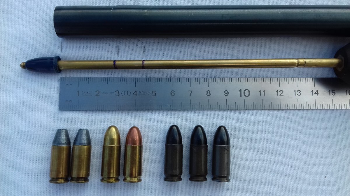

    Добрый вечер. Сегодня, с целью промерить ствол изнутри, пробовал экспериментировать с пулей FMJ. Раскурочил патрон, достал пулю, смазал и вставил в ствол. Идти не хотела, уж очень плотно было. В стволе MARLIN нарезы же супер, пулю держат ой как, и я не мог придать ей вращательное движение. Постукивал по шомполу молоточком и пуля конкретно продиралось. Застряла… Поостерёгся и решил остановиться. Подыскал подходящий по калибру пластиковый колпачок, накрутил на шомпол и нормально произвёл измерение. Колпачок имел бортик шириной 1,5мм. и очень плотно вошёл в ствол. От дульного среза по направлению к патроннику колпачок с трудом, но плавно, двигался 3см., затем пошёл довольно свободный без затруднений ход длиной примерно полтора см. (1,5). На расстоянии 4,5см. от среза колпачок вновь встретил сопротивление и дальше двигался плотно на всём возможном протяжении. Для себя сделал вывод и ответил на вопрос: -да, вздутие есть. Либо же имеет место версия _mvp_. Остались другие вопросы, на которые прошу, пожалуйста, помочь ответить.
    Кроме этого, пробовал ещё фотографировать ствол изнутри. В этот раз в темноте. На ствол надел экран из плотного картона в районе вздутия. В патронник светил фонарём. Снимки получились не очень, но ореол изнутри хорошо заметен.

    Здравствуйте. Если била б зазубрина, колпачек би на оборот труднее проходил єтот отрезок. Как образовалось имхо скорее всего забит ствол при вистреле бил, например болотом или снегом при падении. Также возможно застревание пули в стволе (отсирел порох, заводских брак дешевих патронов или кривой релод под дозвук), если бил пбс и релод под дозвук - вполне можно воспринять как промах и при повторном вистреле вздутие. Или пулю пулей вишибали (видел фото в интернетах- вдольразрезанний ствол с 6 пулями). Как влияет хз. Может и куча улучшиться, Может и разползтись, а может и никак не влиять. Смотрите мишени и думайте соответсвует требованиям или нет. В крайнем случае направление на ремонт из разрешиловки и обрезать ствол, насверлить фаску в сертифицированной мастерской. В таком случає обязательно все документи акти и тд вворигинале беречь как зеницу ока в нескольких екз.+проследить счоб по екз. В дело подшили в обл разрешиловке и соответсвует. НДЕКЦ. Иначе гемор при продлении гарантирован
