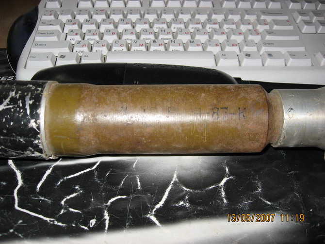

    Подскажите от какого.Два часа копал инет,только ТТХ.Фото или рисунков нет.Калибр 72-73мм.И как по поводу взрывоопасности?

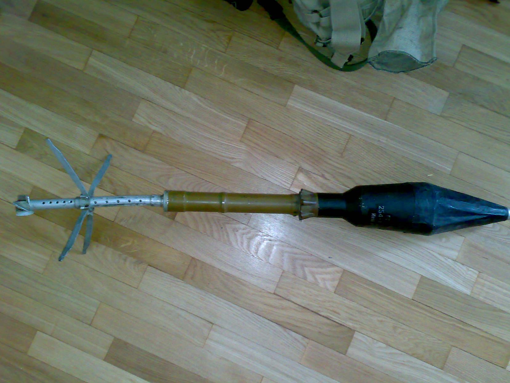

    Да не РПГ-7,его я знаю.Приходилось.Вот ещё несколько фото.

    похож немного на выстрел от СПГ-2
  7. Kamchatka
    Kamchatka Schütze
    Верхнеднепровск
    Выстрел от орудия 2А28 "Гром" установленого на БМП-1. Поскольку головная часть черного цвета выстрел практический без ВВю
  8. Kamchatka
    Kamchatka Schütze
    Верхнеднепровск
    Замок остается на гильзе
  9. Лоренц
    Лоренц Stabsgefreiter
    757
    Москва
    Ну вы блин даете. Находка современная со стрельбища. Все правильно данное орудие 72мм, гладкоствольное, 2а28 назывантся "Гром". Орудие установленно на БМП-1, БМД-1. Девайс на фото называется выстрел, так как головная часть черного цвета, значит инертная, все боевое красят в армии в зеленый цвет. У выстрела отломаны перья стабилизатора, обычное явление при падении выстрела и удара о землю. Данные выстрелы используются для учебных стрельб по мишеням. При выстреле из орудия, граната улитает в цель гильза остается в казенике, при открытии затвора гильза вылетает и бъется в отражатель и падает в гильзасборник. Орудие 2А28 просто в обрашении, но опасное по многим пунктам. Один из важнейших моментов перед стрельбой проверка масла в откатнике, видел своими глазами как 3.5 тоны отката, уносят ствол и снося все на своем пути в двигатель, зрелище не для слабонервных.

    То,что чёрный холостой я впомнил,а вот откуда не встречал,поскольку родная броня Т-64Б.Всем огромное спасибо.Можно закрывать.Ещё раз спасибо!

    Не холостой а инертный, такой холстой УАЗ "Козла" с 300 метров переворачивает на крышу.

    калибр его, по моему, 73 мм. Аналогичный выстрел использовался и в СПГ-2 (станковый потивотанковый гранатомет). Хотя тыльная часть (сопло) представленного на фото выстрела, честно говоря смущает. У выстрелов к 2А28 и СПГ были, кажется, иные тыльные части.
  13. pm51
    pm51 Schütze
    владивосток
    На самом деле это выстрел от рпг-26.http://www.artillerist.ru/modules/myarticles/article.php?storyid=45

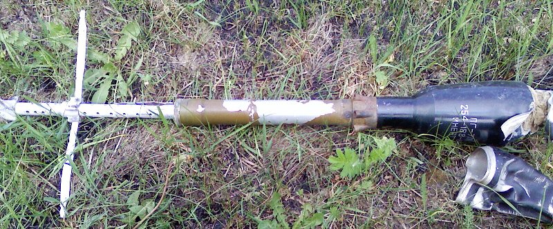

    а вот эта приблуда опасность представляет?

    Выстрел ПГ-7ВЛИ, практический. Стреляный. Опасности не представляет. Для полной уверенности - посмотрите с обратной стороны капсюль (по стрелке на фото). Если капсюль разбитый, то выстрел полностью безопасен.

    Если нашол где то возле полигона, то не опасна они пустышками стреляют!

    Я бы так не был уверен. ;) Мы в армии только один раз инертными стреляли, а так все время боевыми. Причем некоторые из них не срабатывали :confused:

    Есть тут моя тема про аналогичные ПГ 9. Тоже инертные. Присутствует правда порховая шашка. Сегодня испытали. Лупит не по децки...

    Так те нестреляные были. А эта свое уже отлетала...

    я говорю по своему опыту, у нас под Киевом в Новых Петровцах только пустые попадались!Только верхняя часть головы помятая.Я даже себе сувенир сделал:)

    Может и есть с пороховыми шашками зарядами-я не отрицаю!!!

    Ну тогда надо смотреть не только капсюль. В хвостовике может и заряд пороха присутствовать (основной воспламенитель - белый мешочек), а в "жопе" хвостовика - трассер.

    Основной воспламенитель как раз от капсюля-воспламенителя и заводится, через Г-образный канал.

    Утро доброе всем. Это я к тому - что смотреть надо СОВОКУПНОСТЬ признаков, указывающих на взрыввопасность предмета. А такими являются не только наличие капсюля но и др.

    Ну это понятно. Я конкретно про этот выстрел писал. ;)

    По поводу выстрела ПГ-7В - если дюралевая перфорированная трубка и стабилизаторы раскрыты, это значит, что как минимум стартовый заряд сгорел: ибо в нестреляном выстреле хвостовик представляет собой сгораемую гильзу/трубку защитного цвета, в которой помещены пороховой заряд вокруг той самой дюралевой трубки и сложенного стабилизатора.
    А воспламенитель собственно реактивного двигателя там инерционный - если не изменяет память - срабатывает после начала движения гранаты.
    Про совокупность - поддержу Дервиша, надо смотреть картину в целом.
    В данном случае черная окраска надкалиберной части (а там еще при благоприятном стечении обстоятельств слово ИНЕРТ. может сохранится), "голая" дюралевая трубка со стабилизатором, наколотый капсюль сбоку на двигателе - вот ключевые признаки.
