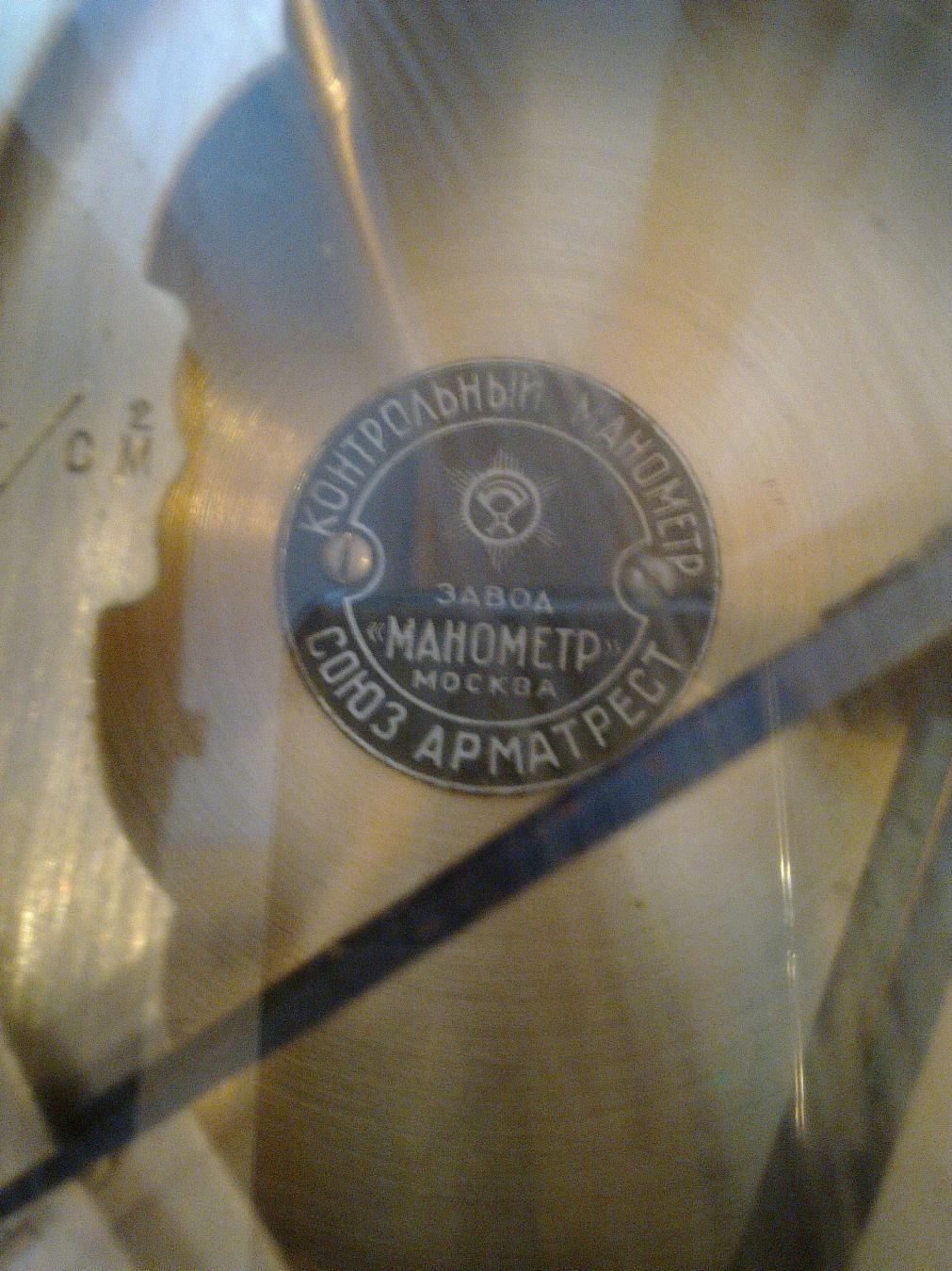

    А надпись сама говорит, что это КОНТРОЛЬНЫЙ манометр. Применяться мог при наладке оборудования, регулировке тех же предохранительных клапанов давления, как эталон в КИПе и.т.д.

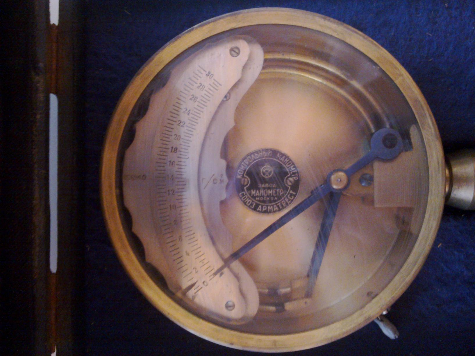

    Очень интересный диапазон измерений. 0...30 граммов (!) на кв.см.
    Обычно такие диапазоны охватываются манометрами мембранного или жидкостного типа, а здесь - трубки. Причём - две, видимо, для прочности или температурной компенсации.

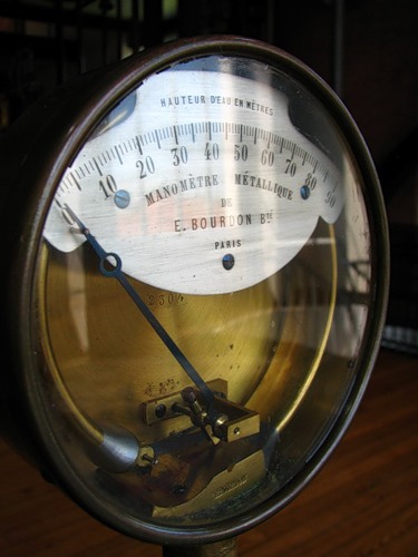

    В инете нашел музей воды в Лиссабоне, похож не правда ли...:eek:

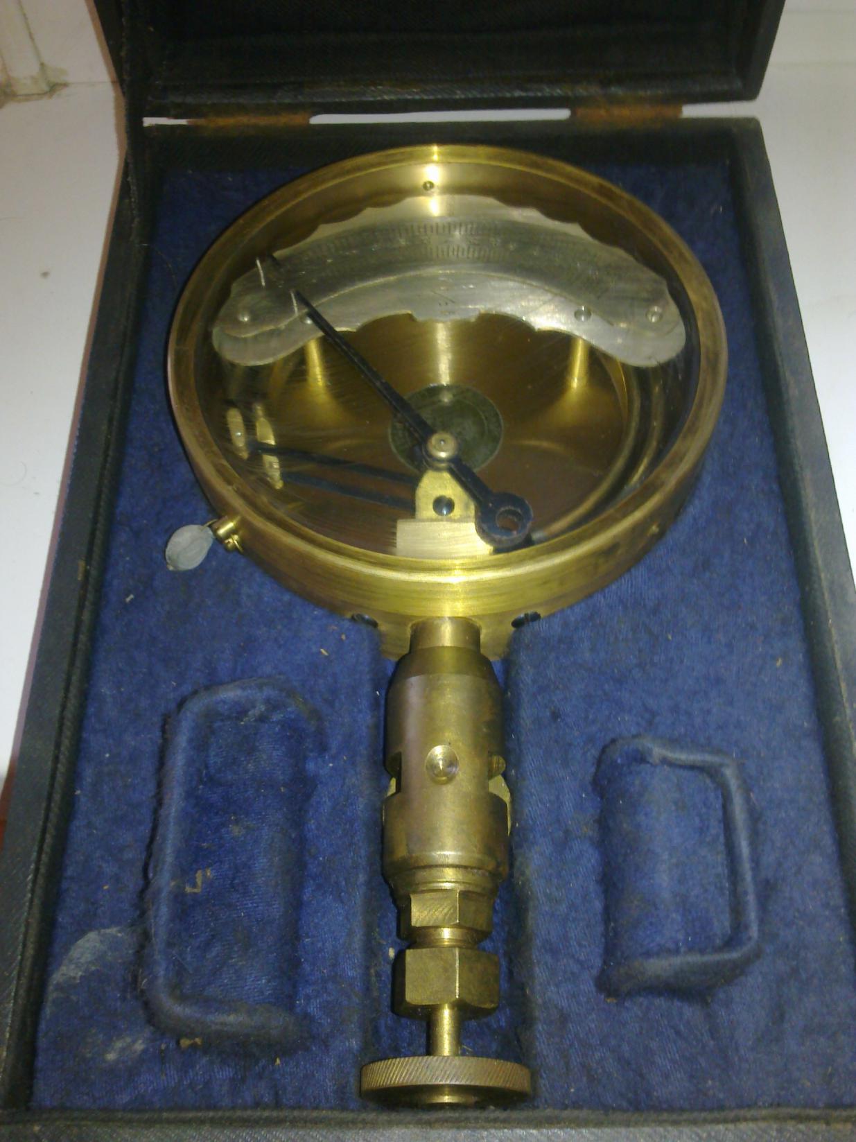

    Впервые вижу манометр с двойной пружинной трубкой!! Придел измерений и наминал маленький . Скорее лабораторный. Такими только мм водяного столба мерить. Нижняя штучка с накаткой это заглушка? Мимбранного или жидкостного типа используются на больших давлениях, 100~400 и выше бар. Так же к ним трубка Перкинса от биений и термостабильности идет.
  13. lexl
    lexl Schütze
    Да, накатка внизу- это заглушка. Есть предположение , что это с оборонки.

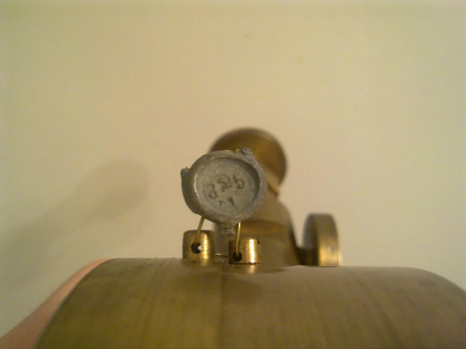

    Там пломба просматривается. Что на ней?
  15. lexl
    lexl Schütze
    Серп и молот просматривается

    1 квартал 1935 года гос поверка проводилась.Либо пломба завода изготовителя, они так же как и центр метрологии и стандартизации имели право их вешать. Периодичность у нее сейчас 1 год. В то время скорее так же, прибор то лабораторный.

    на нем же написано, что это контрольный манометр с него снимают показания когда приборы сдают на поверку в метрологическую лабораторию, а так же по его показаниям юстируют поверяемые манометры, вкратце как то так.

    Высокоточный манометр,с измерительной шкалой,ВНИМАНИЕ-всего 0.5грамм на метр квадратный.
    ДВОЙНАЯ ТРУБКА ПИТО(первый раз такое вижу).
    Предел измерения,по шкале-30г/м*2
    Применение исключительно лабораторное.
    Для обывателей поясню 1кг/м*2 = 1000г/м*2,в такой дунешь его перекрутит к бен-ой маме.
  24. maks2011
    maks2011 Obergefreiter
    579
    Україна,
    трубка не двойная(далеко не редкость),а что самое интересное-это две трубки с одним входом но у каждой свои рычаги,стрелки и шкалы
