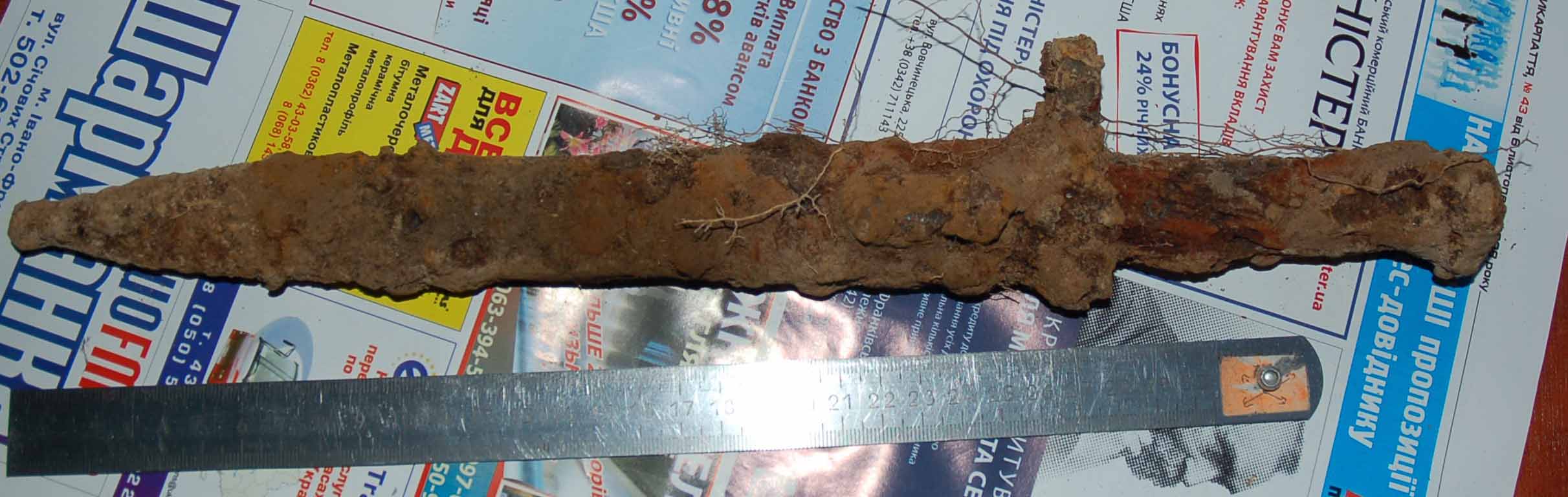

    Вот сегодня за пол часа поиска (после работы выехал седня ),первый сигнал
    2-ой сектор Кощея 18,это типа железяка никому ненужная,но думаю первый ,дай посмотрю,и тут в пол штыка лопаты появляется вот такое приспособление ПМВ,прошу уважаемых товарищей ответить на два вопроса,
    чей будет ,и второй как чистить да и открыть(что в нутри интересно ,потому как до этого с железом дела не имел,всё с цветными металами больше.

    Манлихер похоже,карщеткой грубо очистить от грязи,и в лимонку

    Для начала в воду кинуть отмокать и промыть.

    Мне думается что в керосин его, правда процес изъятия штыка из ножн таким методом будет длительным.

    Пока не засох-обстучать киянкой и потихоньку с помощью той же киянки вынимать.Обычно без проблем.

    Электролиз рулит-все поотпадает.Чистый серый металл только останется.И только так!!!После лимонки цвет металла как то не очень.

    Присоединяюсь к вышесказанному,рецепт приготовления поищи в " поиске".:smile_12:

    Обстучи киянкой и в лимонку его. Хуже ему уже не будет. Лимонить и еще раз лимонить.Кислоту покруче и через каждых пару часиков железной щеткой и деревянным молоточком.

    На вскидку - пехотный Манлихер 1895....

    Всем спасибо за советы по извлечению,по ходу воспользовался средством от ржавчины,и киянкой,после извлечения думаю это единственный способ который бы подействовал в моём варианте,извлёк пятницу,и в машинное масло до понедельника(через пол часа на воздухе начал появлятся рыжый налёт),так как лазил по Карпатах все выходные,сейчас отдыхать,завтра выставлю фото ножика ,дабы узнать как его дальше драить.
    Манлихер так и есть ,да у нас в принципе другие реже встречаются.
    Ещё раз всем спасибо.:smile_12:

    В машинную отработку лбо в машинное масло на неделе две можно больше. Я так ствол от мосина очистил полностью

    сам штык не ржавый а с чорным налётом ,который неидёт никак,а царапать не охота,вот этот чорный окис отработка снимет?
