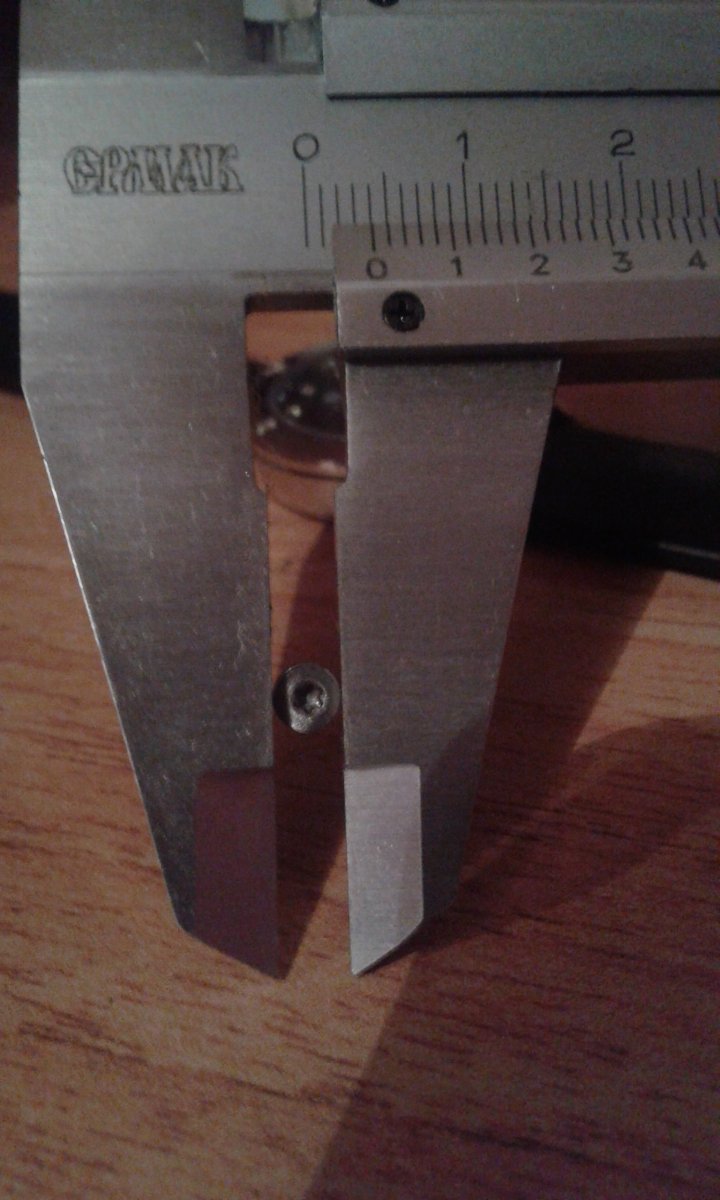

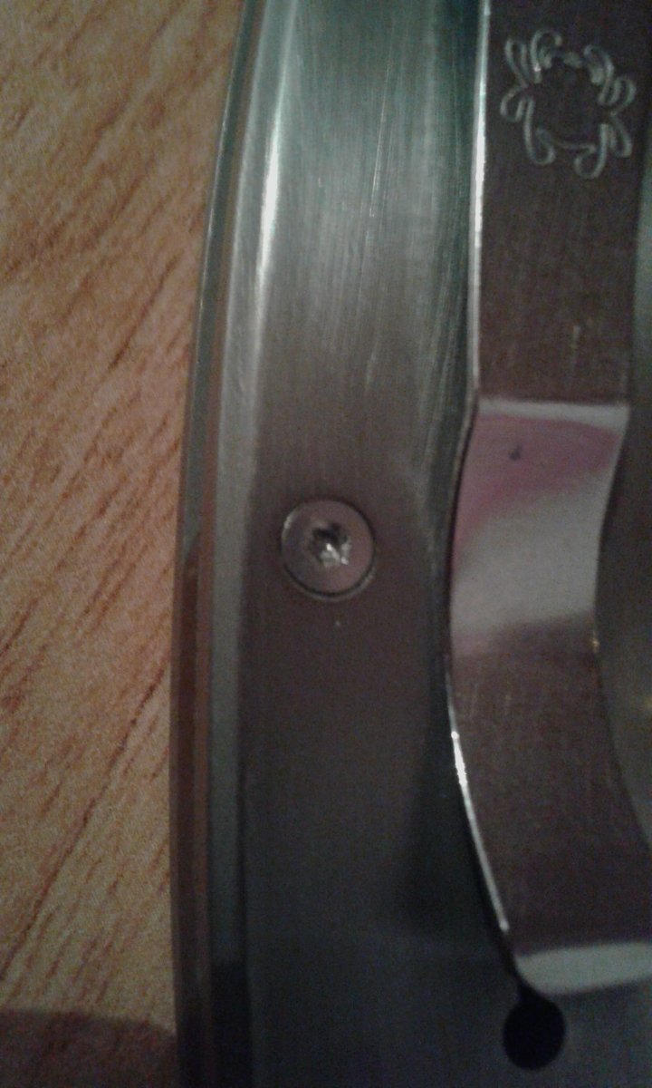

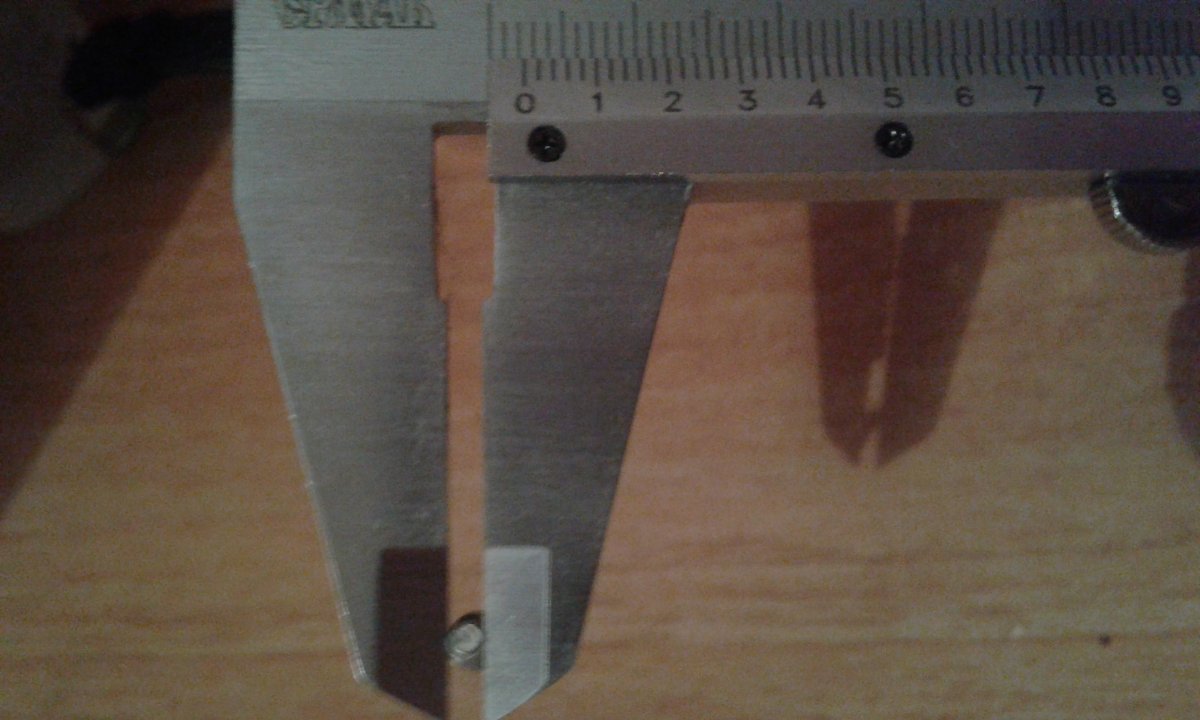

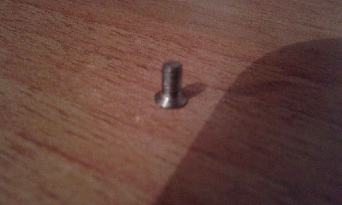

  11. Продавец safokl
    safokl Stabsgefreiter
    167
    Kiev
    Доброго дня.
    20160905_204316.jpg 20160905_204347.jpg 20160905_204435.jpg 20160905_204559.jpg
    Вот что смог нащелкать с телефона.
    На последнем фото, "тот самый" винт, самое хреновое, что от постоянного задрачивания винтов, которые скрепляют плашки в по середине ножа (через алюминевую прокладку) теперь они прокручиваются в гнезде, от чего нарисовывается новая задача, заменить "прокладку" на обычные стальные бонки, идентичные той, которая соединяет плашки, аналогичными винтами, ближе к оси клинка! Зато не скучно:) буду кастомизировать китайскую милю! Может и гравировщику работа найдется :)))
    По сути, буду благодарен если найдете, у себя идентичный по размерам винт.
    Также может кто из камрадов подскажет, мастера, кто сможет вытачить по аналогу, две бонки.
    Заранее спасибо.
    С Уважением.

  12. turbobusa1789
    turbobusa1789 Oberfeldwebel
    588
    Головка винта примерно 4,2-4,5 мм в диаметре,сам винт 2,5 ход резьбы не знаю,думаю стандарт 0.5,винт под патай.длина винта 7-8 мм(на крайняк из длинного короткое можно сделать алмазным кружком)фото прилагаю.Плюс могу выслать нерж трубку из которой можно изготовить бонки,диаметр трубки 3 мм.на фото видно как я это реализовал под свои задачи.
