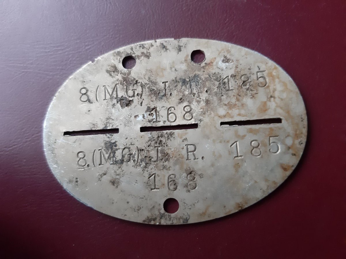

    Ну и сегодняшний примерчик.
    Пришёл мне жетончик пулемётчика в алюминии:beer:
    Имея ямки и каверны, он уже никогда он получит первозданного вида, однако я всё же попытался его немного освежить
    Зубная паста убрала желтизну и чёрный налёт отовсюду, откуда это было возможно.
    Жетончик имел небольшие неровности, исправлять которые пришлось нагревом и двумя дощечками, между которых жетон зажимался, а сверху прикладывался молоток, раз этак 5;)
    0-02-0a-a11c96e59322f986505f03e25b72ab298e85253683ddd7abe341dc49ce41ccb1_9134046.jpg 20191228_161159.jpg
