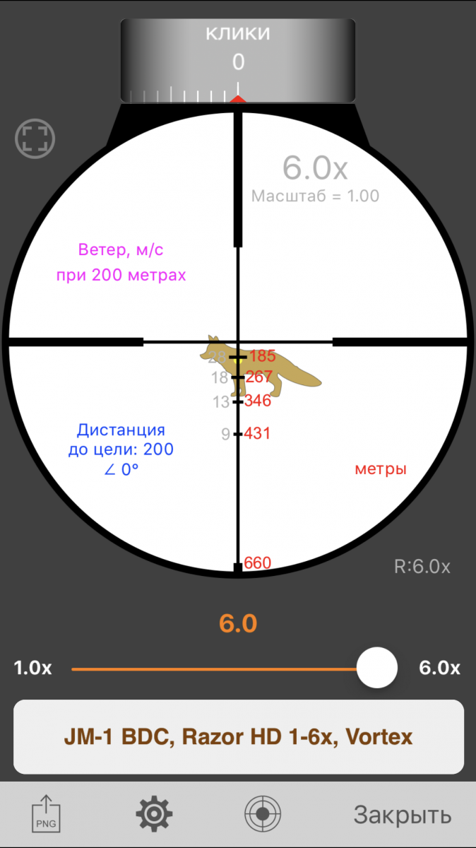

    если стрелять до 200 метров какой кратности нужна оптика?
  12. Дядя Митя
    Дядя Митя Hauptmann
    2.452
    Киев-Черкассы
    Именно для охоты Загонника 1-6 до 200 м достаточно. Это позволит комфортно стрелять на меньшие расстояния.
    Можно обратить внимание на прицелы 2,5-10.
    Прицелы а-ля 10-20 неудобны из за малого угла обзора. В лесу теряется время на поиск цели, особенно при ее перемещении. Можно в Стрелке посмотреть как выглядят цели на разном увеличении.

    Кратности много не бывает в тире с мешками или сошками. Я с любого прицела стреляю в основном на кратности 3-6. Не зависимо от максимальной кратности. Охота это стрельба с рук, с бокового упора о дерево, в крайнем случае с палок если хватит времени их правильно поставить. На кратности 20 или хотя бы 10 с рук картинка будет ещё та. Исключения могу сделать только для горных охот, может быть для саванны, но там и расстояния другие и калибры.
    250 метров это предельные расстояния обдуманного и целесообразного выстрела. А выходы зверя у меня на 50-70 метров более частые, чем я замечаю дичь на 200 м. Ее просто не видно глазом. Про тепловизор речь не идёт. Но это почти единственный способ обнаружения зверя на расстоянии 150+ в условиях «не белой» окружающей среды.
    Поэтому я за охотничьи прицелы 1-6 потому как мне например на 3х просто некомфортно на коротке, а на 1х я смотрю двумя глазами как в коллиматор.
