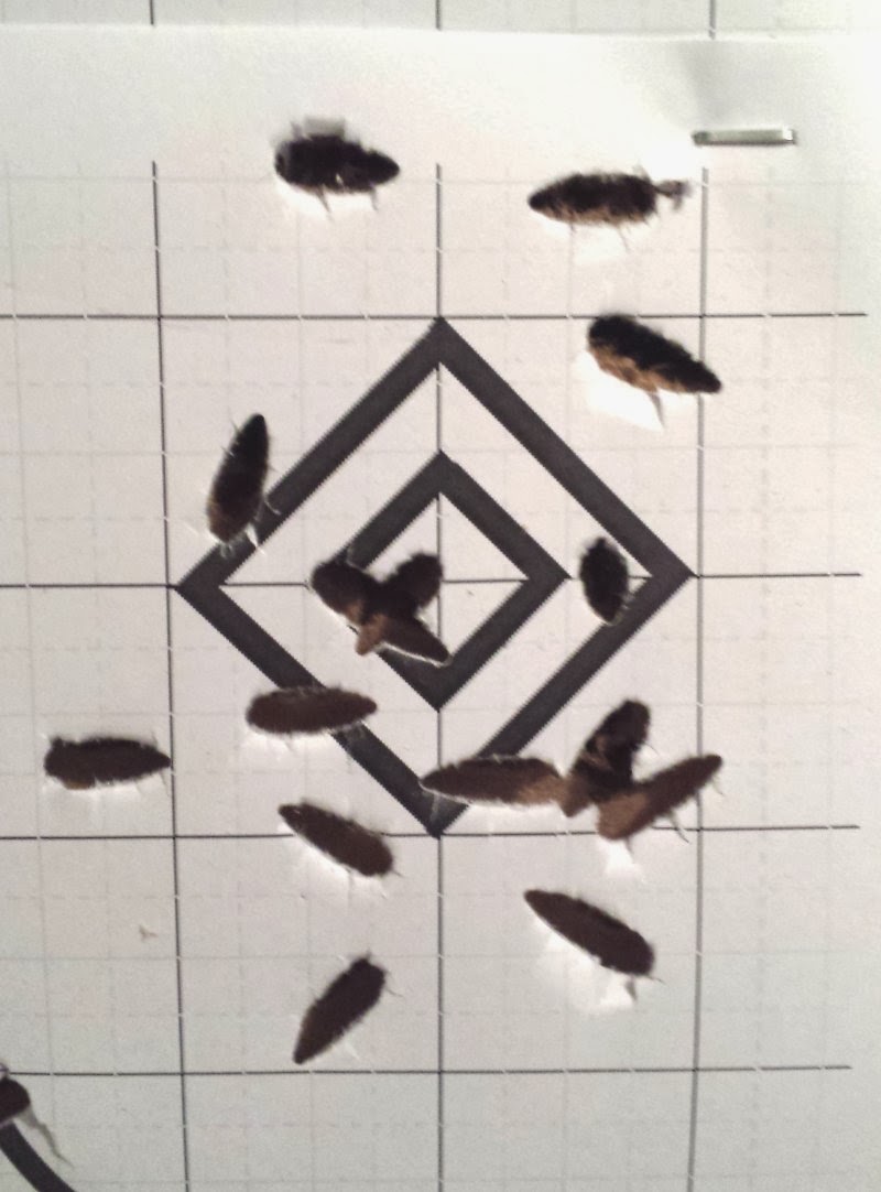

  17. Sergey13
    Sergey13 Leutnant
    1.468
    Ограничение чисто по массе пули. Тяжелые будут недостабилизированы, точности не будет, возможны "утюги"/keyhole/. Если их разлет укладывается в убойную зону дичи - ну, почему бы и нет? Прилет пули боком даже повышает останавливающее действие :)
    А есть еще веса, до 90 гран в .224, специально проверил. Тяжелее пуля - больше энергия, зверя бОльшей массы можно надежно остановить. Опять таки, если правильно помню энергия пули в кгс равна массе зверя, которого такая пуля может гарантировано остановить.
    Останнє редагування: 2 лис 2016
    Hunter2013 подобається це.
