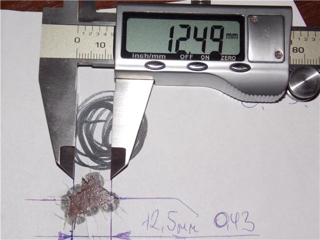

  19. Reankor
    Reankor Oberfeldwebel
    317
    А это что называется стрельба из коробки,
    100 метров, 8 выстрелов, пуля А-МАХ 168 гран. Винтовка из коробки.Патроны из магазина.
    Оптика сошки чужие , взятые для отстрела...
    Данный отстрел стал поводом для покупки данной винтовки...
