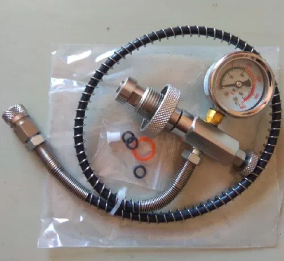

    приблуда называется манометр )))
    ты же в ружжо дуешь 200 с баллона в котором 300.

  8. Максим Ермошин
    Максим Ермошин Stabsgefreiter
    539
    Днепр
    манометр на заправочной станции которая накручена на баллон

    К баллону нужна заправочная станция. Когда будете заправлять, переодически перекрываете вентиль чтоб увидеть заправленное давление по манометру расположенного на заправочной станции или на ружье.На заправку ружья уйдёт в среднем секунд десять.У вас будет время проконтролировать количество закаченного

    Доброго дня. Найшов 3л балон з неробочим вентелем. Буду переробляти під псп. Де можна купити вентель з манометром і шлангом?
  12. RvHunter
    RvHunter Schütze
    25
    Rivne
  13. aventus
    aventus Gefreiter
    68
    Днепр
    Можу запропонувати американський балон
    7літрівна 300бар,він зі сплаву д16в композитний обмотці
    з манометром та шлангом для заправки!
