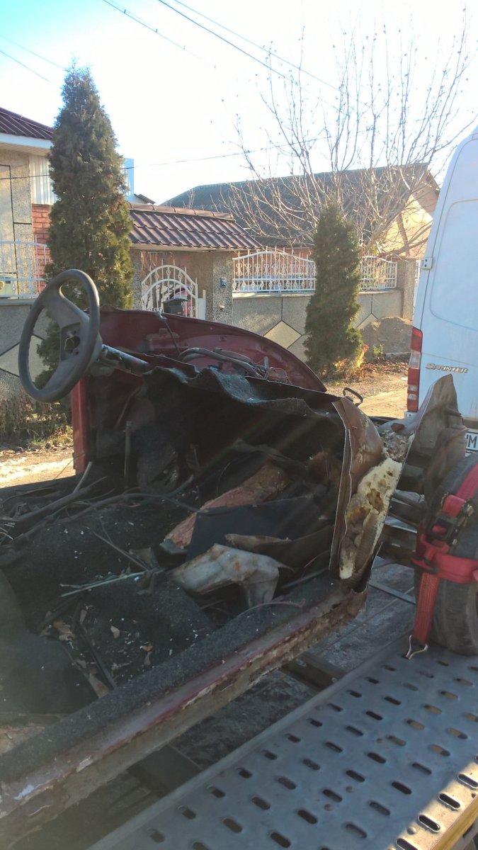

    Мотивом начать собирать реплику Kdf 82, послужила тема
    https://reibert.info/threads/kdf-ty...ja-rekonstrukcii-linija-stalina-minsk.565922/

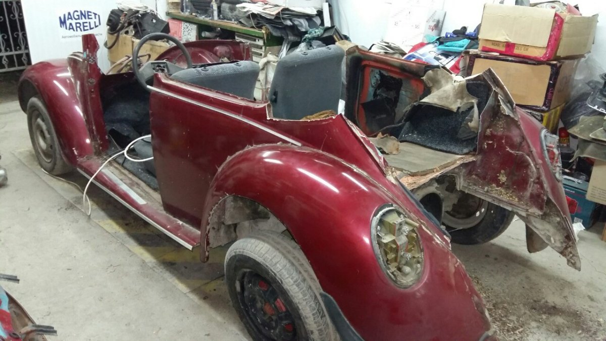

    И на удачу подвернулся такой донор
    media-share-0-02-05-df75cfd6bbe2119190d2487b771656c4304749969061c50d385fd965ecd55984-Picture.jpg
    VW Kafer 1977 г.в. Опозитниый двигатель и передний торсион, наследие старика Порша, максимально приближает реплику к оригиналу кубельвагена. Ходовая загружена, двигатель туда же и вперед на место сборки мечты!

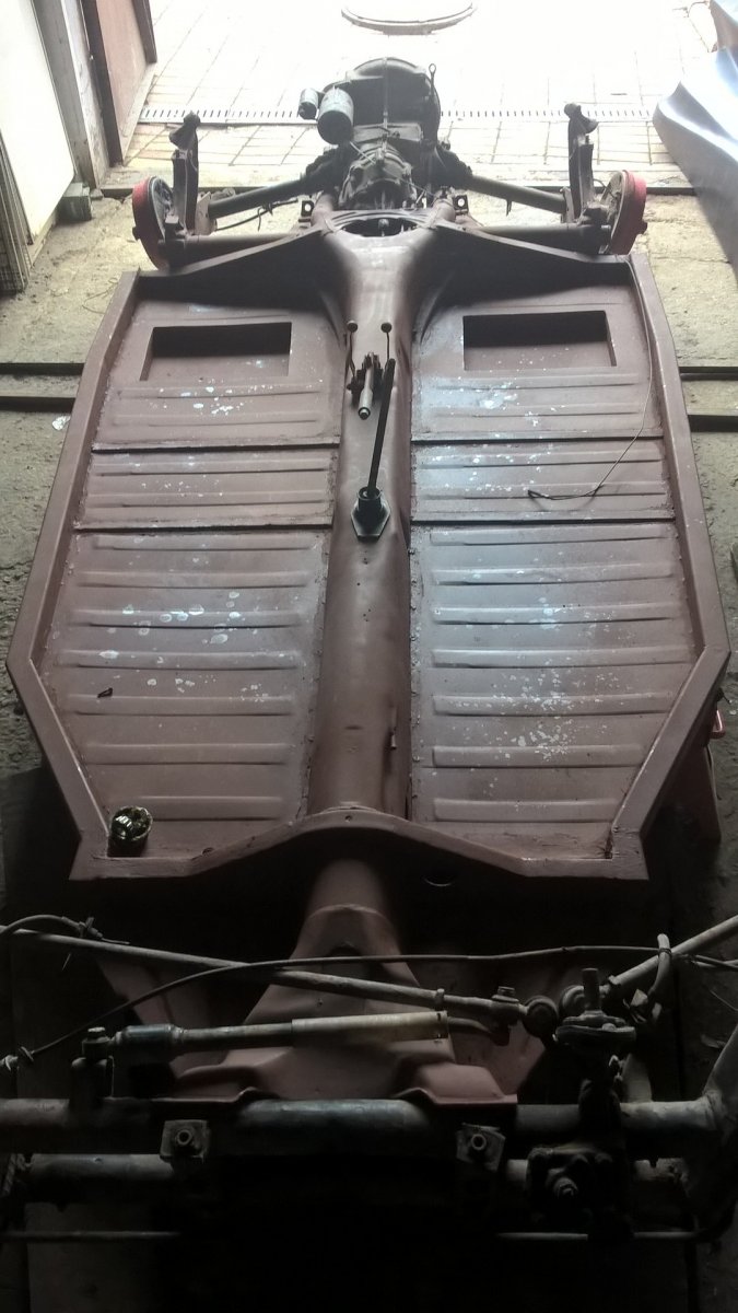

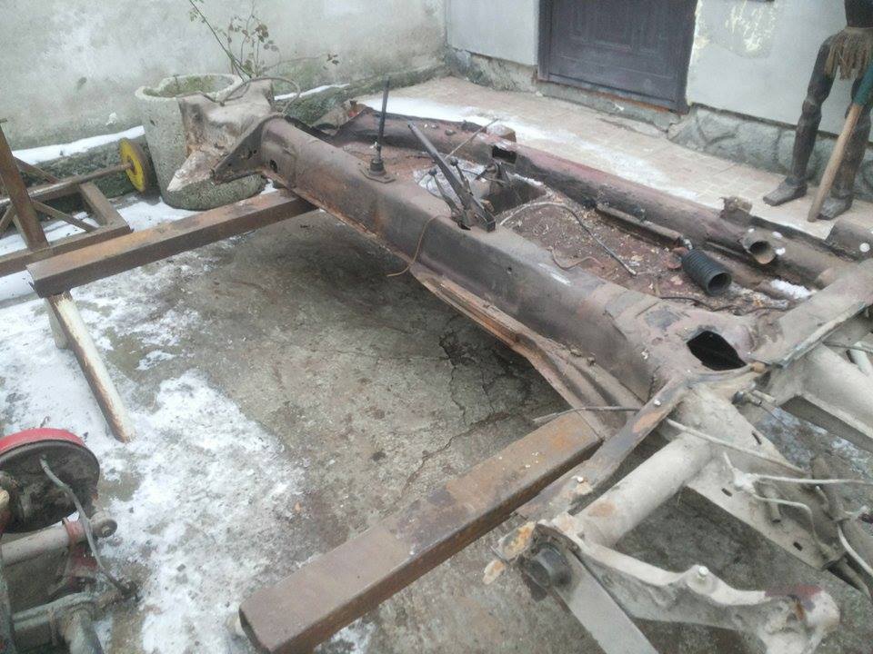

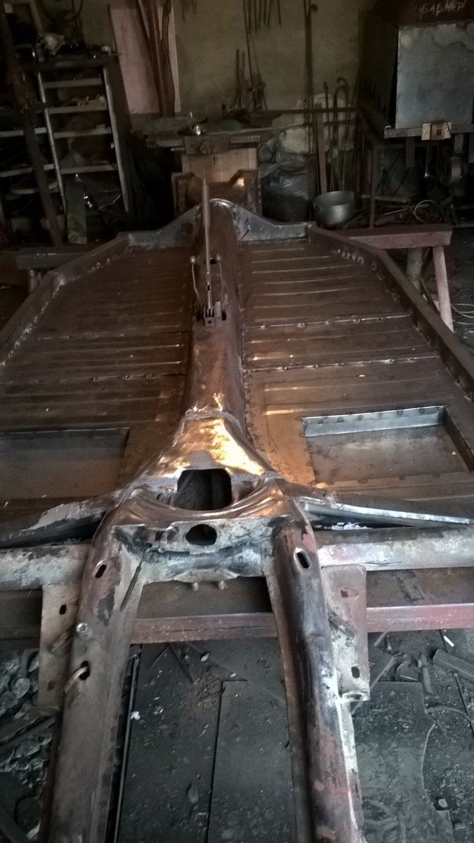

    Пока шасси освобождается от старых поликов
    15555006_1795289360731039_496372071_n.jpg 15644610_1797004070559568_2040308463_n.jpg

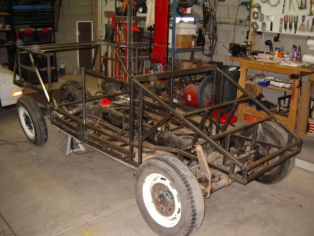

    Изначально была идея делать каркас из профиля, типа такого
    Казалось, что это наиболее оптимальный и бюджетный вариант, ну и типа каркас жесткий и безопасный как у багги. Забегая вперед, скажу что идея была так себе, тем не менее, работа была сделана и ее результаты выложу. Да ,понесенные затраты как времени так и финансов, при условно бюджетном проекте, радости не приносит, но тем не менее...

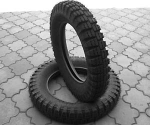

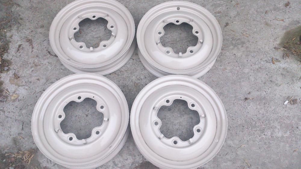

    Первыми пришли диски на 16" от москвича 401, максимальное соответствие с кубелевскими
    Дольше и проблемнее был поиск шин, но на на удачу друг ехал в Прагу и сделав небольшой крюк км 120, привез реплику шин Kdf typ 82.
    Чехи давно и успешно торгуют репликами всех частей кубеля, но цены просто ставят крест, на светлой идее создания моей реконструкторской
    мечты. Ну и металл у них очень слабенький, по полям не погоняешь, только для выставки.

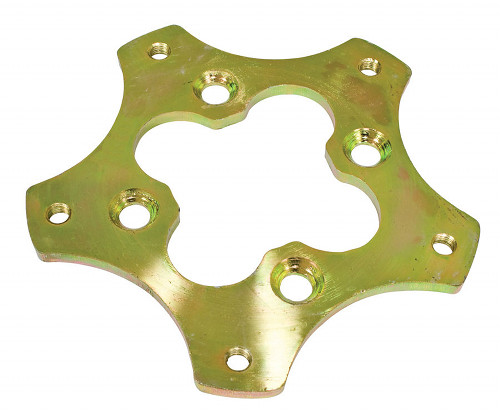

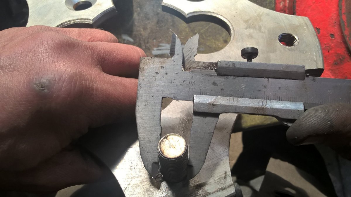

    Так как с техникой сталкивался как пользователь, приходится погружаться в абсолютно незнакомую сферу. Диски москвича не становяться на ступицы моего жука (((
    Нужны колесные проставки, с 4 на 5 болтов. На любые современные модели пожалуйста, на мои никто не делает. Благо пожилые токаря и фрезеровшики у нас еше не исчезли, дорога к ним. Задача получить такую проставку
    Не спеша работа сдвинулась

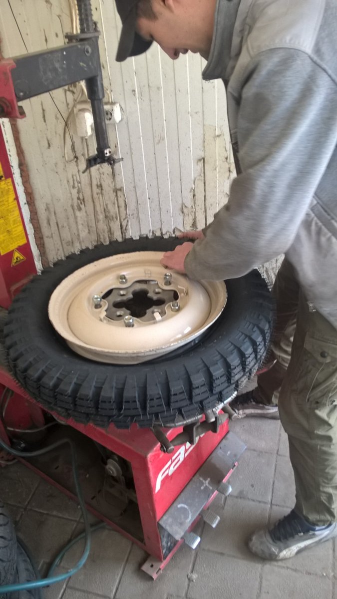

    Из 5 шиномантажек, только на одной смогли поставить шины на мои диски. Да прогресс неумолим, прийдется учиться бортировать колеса по старинке, вручную, благо монтировка с позиций есть

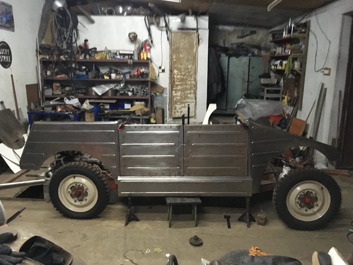

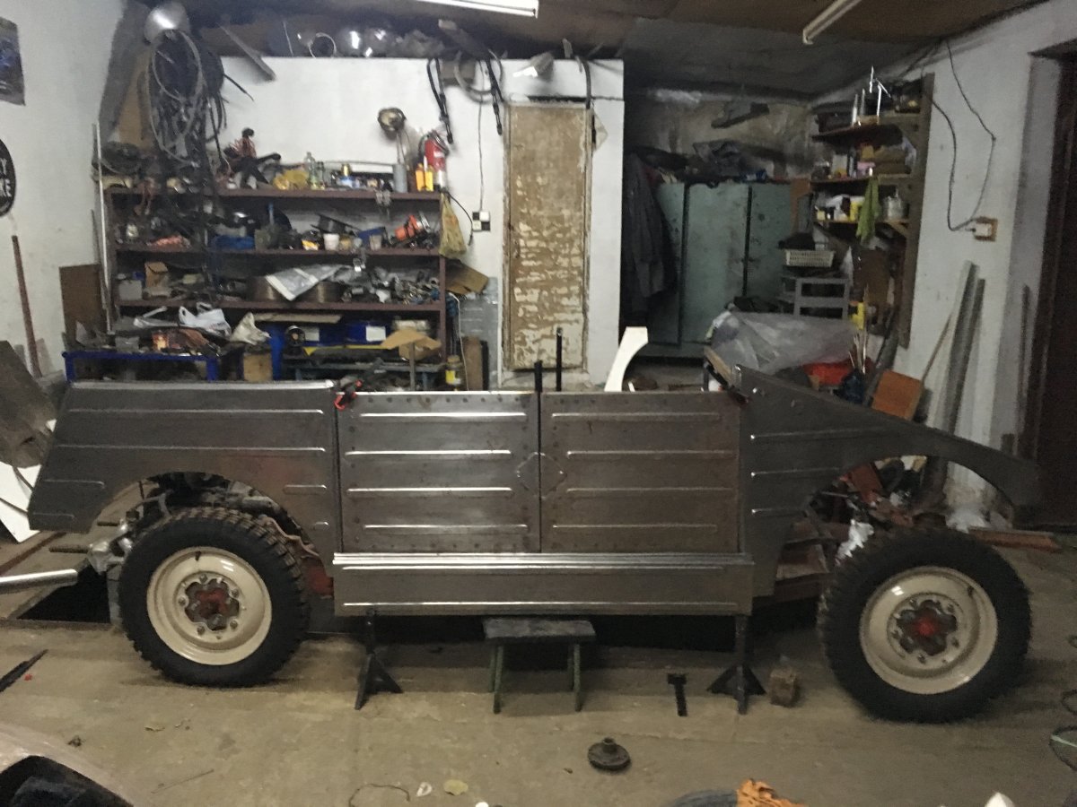

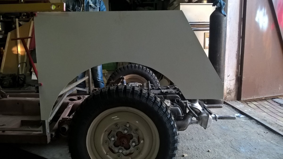

    Вот такое получилось шасси

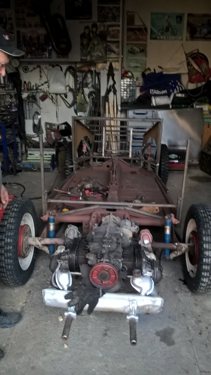

    Начали работать над каркасом и заодно накинули двигатель
    WP_20170306_14_50_31_Pro.jpg WP_20170329_17_21_08_Pro.jpg WP_20170310_16_47_23_Pro.jpg

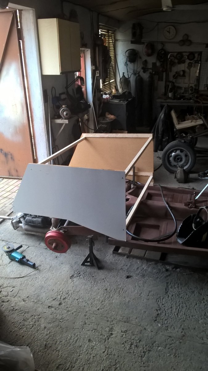

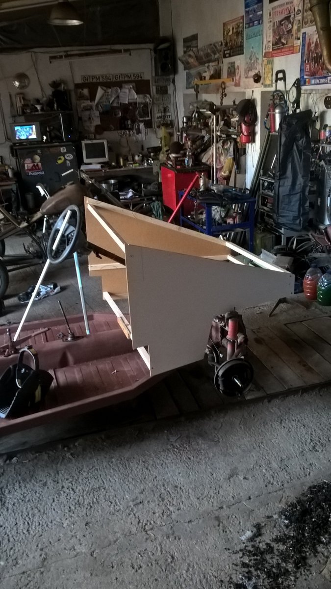

    Приложились макеты крыльев
    Ну и колеса туда же
    gall 83, Медный, von Goltz та 3 іншим подобається це.

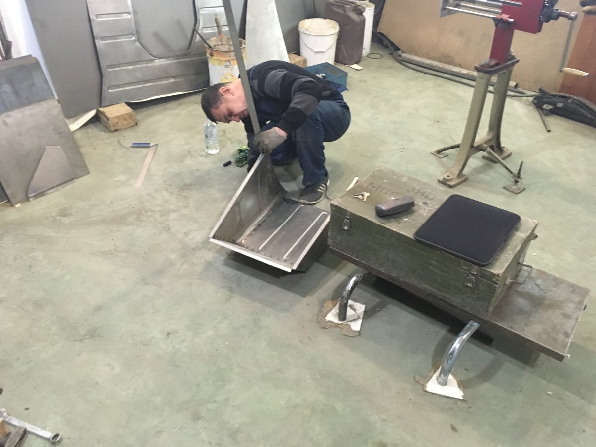

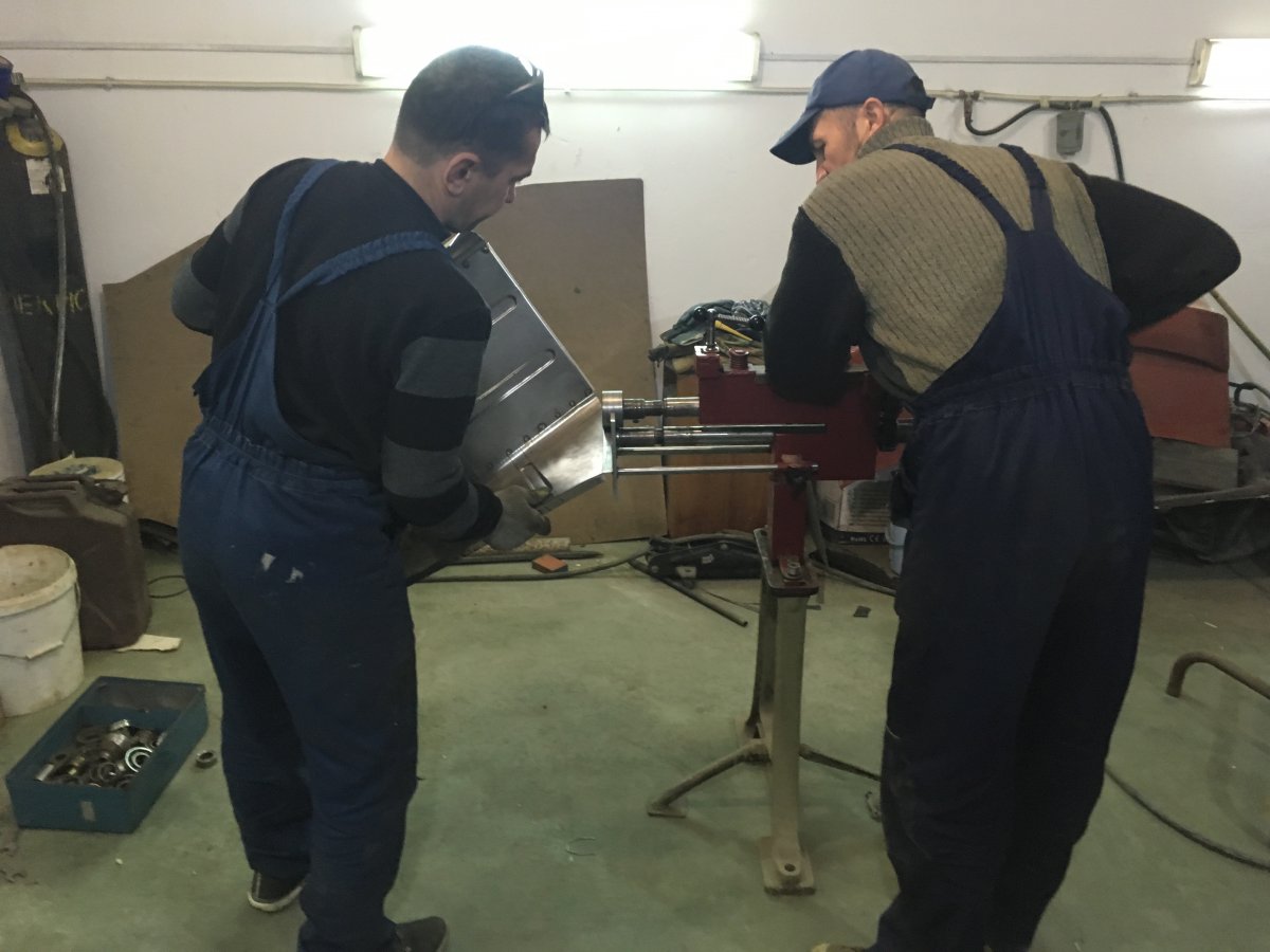

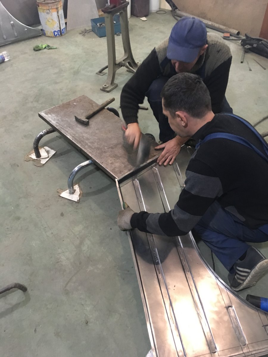

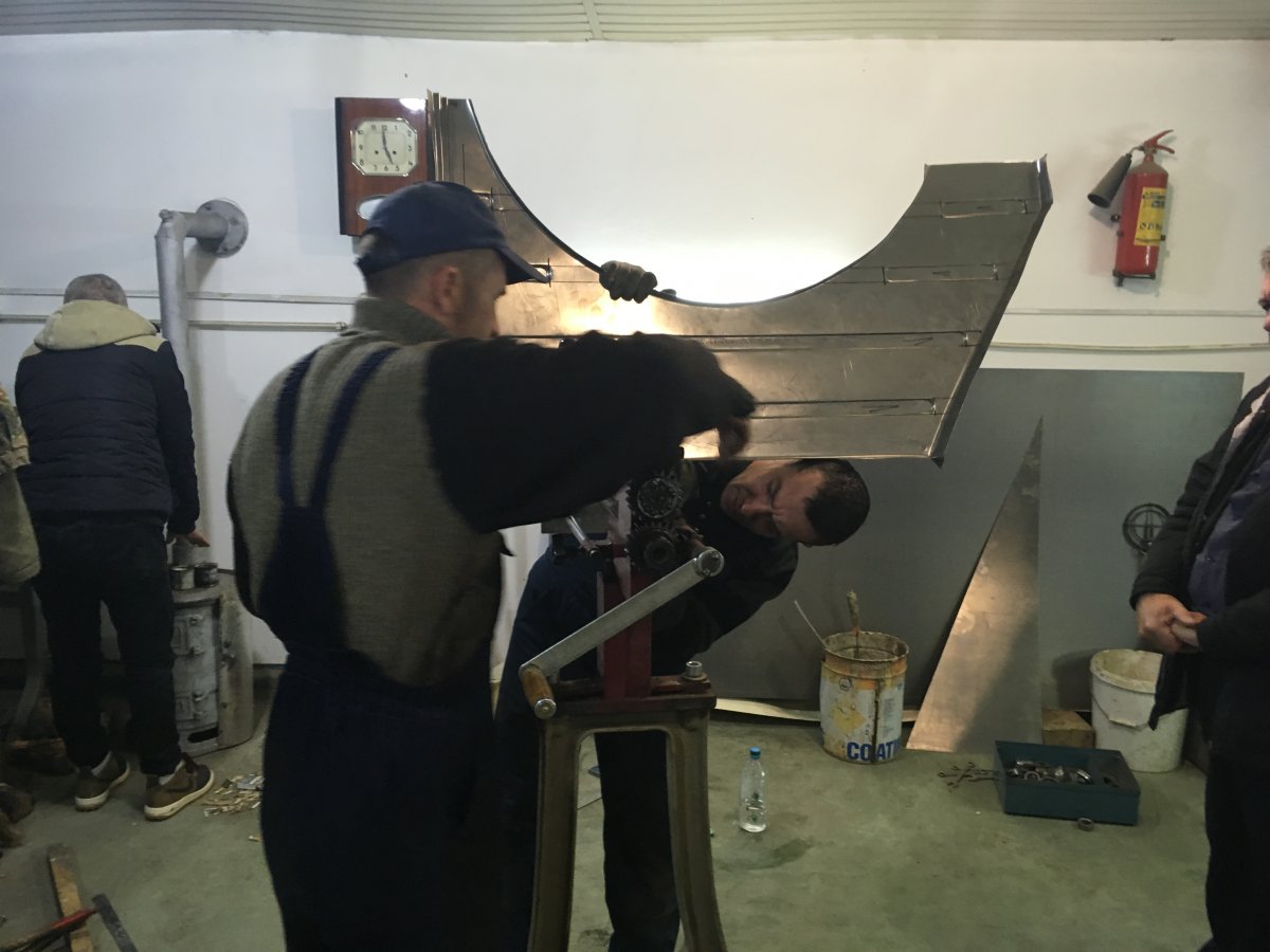

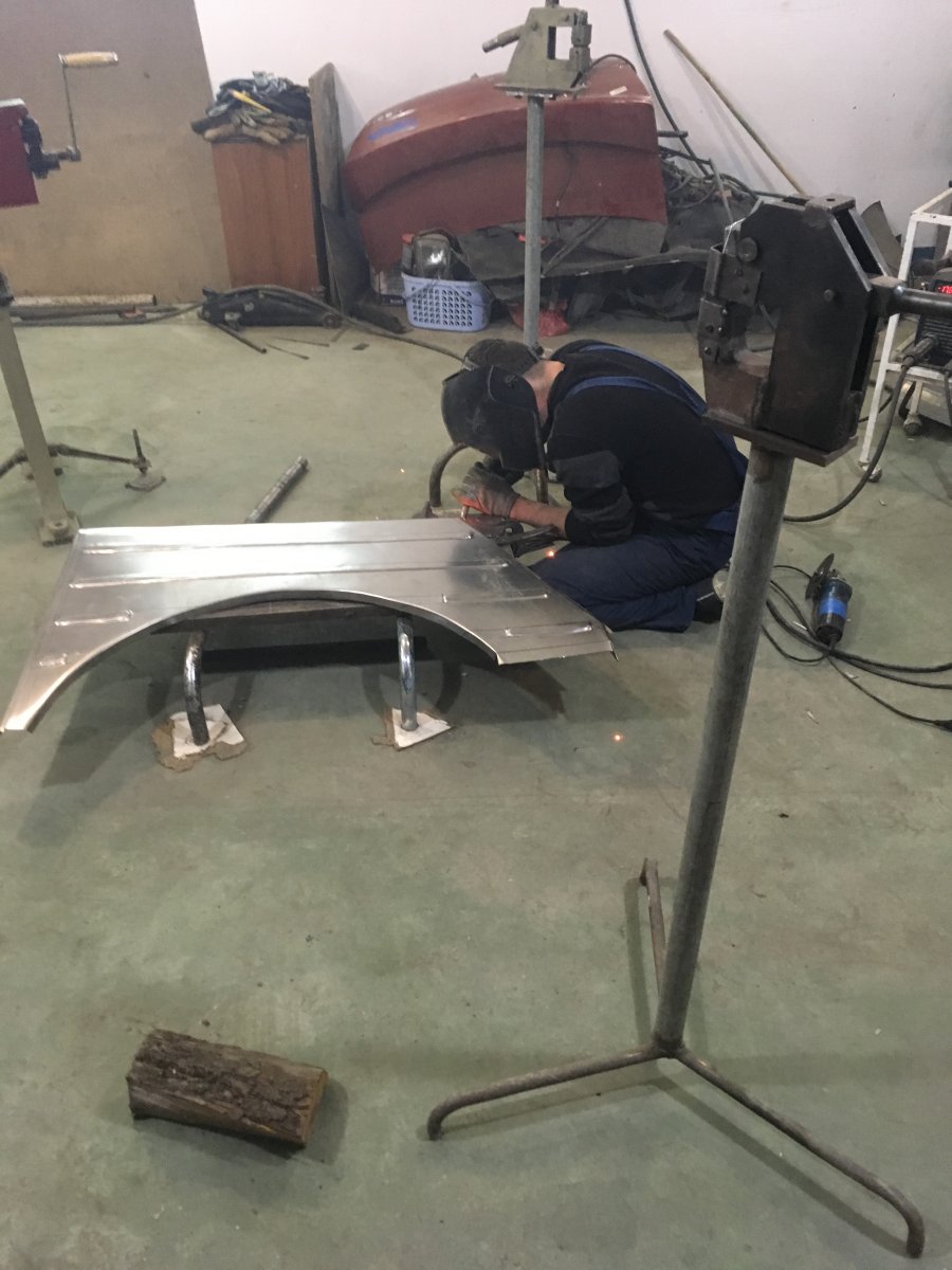

    Только решение вопроса с ребрами жесткости, поставил весь проект под угрозу. Куда не стучался, везде руками разводят. Просто жестянку еше откатают, а пресса заводские все давно на металалом свезли. Но благодаря камераду crx1991 , собственно его тема и вдохновила на этот эксперимент, нашли решение. Три границы, день в пути, привет Минск!
    Ну что могу сказать. Когда видишь результат работы этих увлеченных ребят, в голове не укладывается, как такое вообше возможно.
    gall 83, von Goltz, gantz та 3 іншим подобається це.

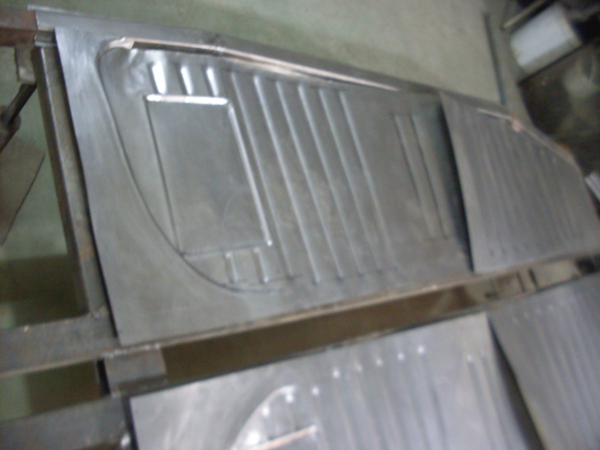

  12. tu6ka
    tu6ka Obergefreiter
    122
    CHISINAU, MOLDOVA

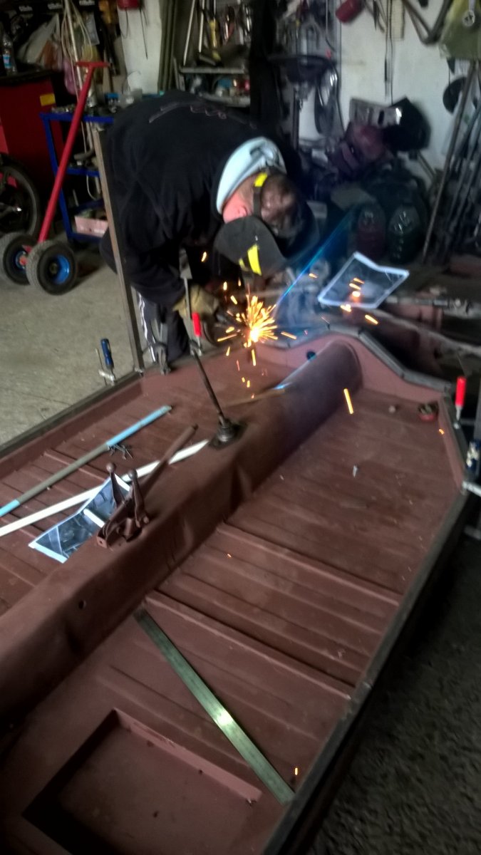

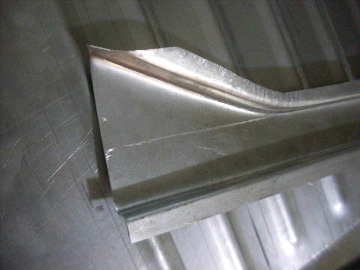

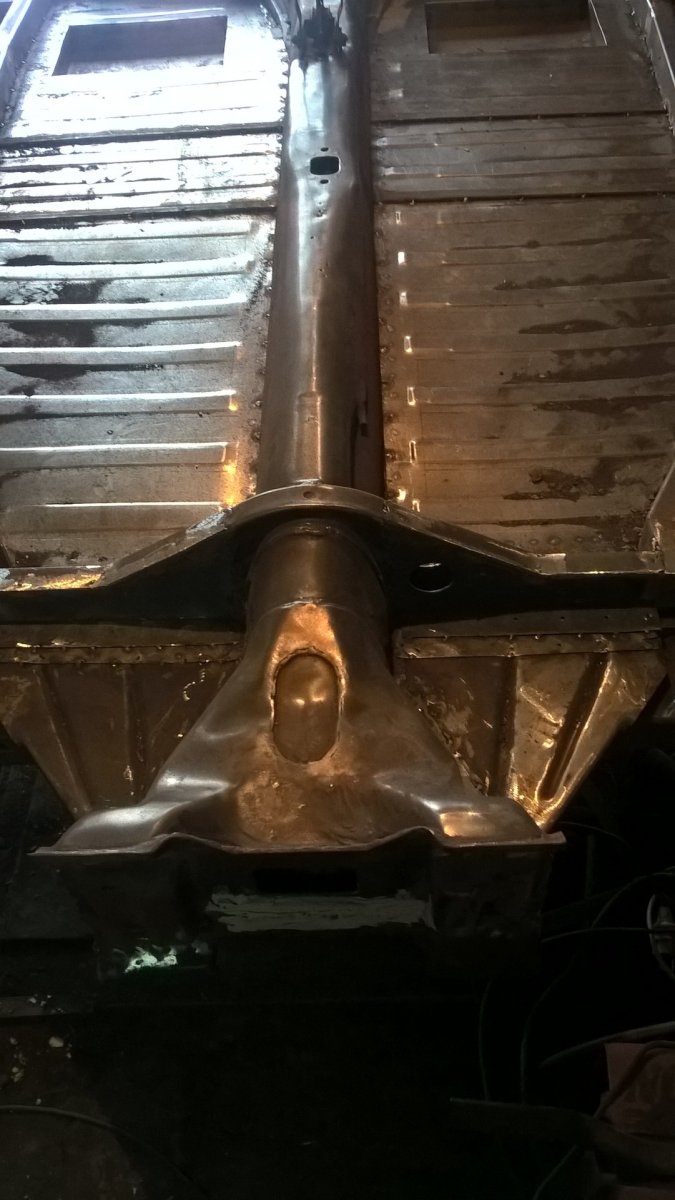

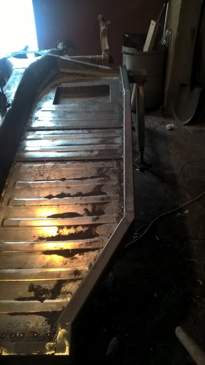

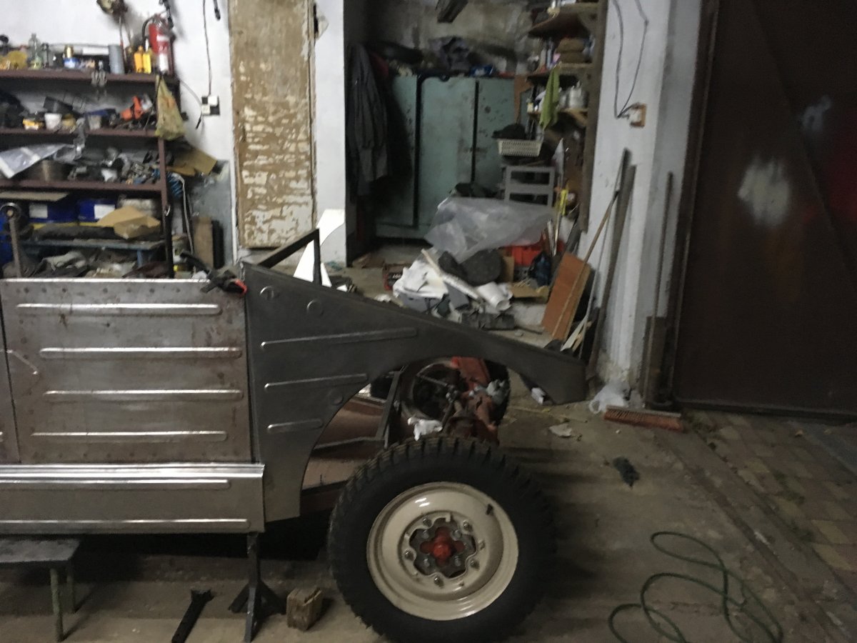

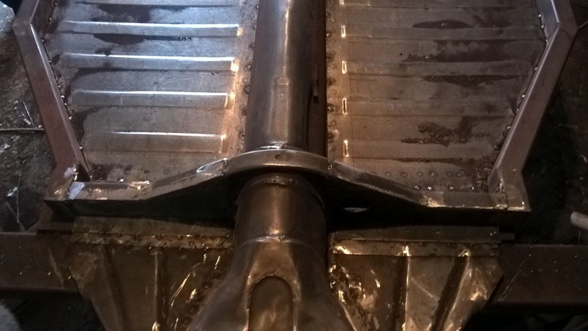

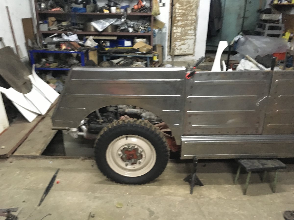

    Полы на стапеле, металл 1.1 это мошь! Леша как всегда на высоте! Лонжероны блеск!
    Пол образца 40года. Нюанс в разметке желобков жесткости.
    gall 83, InDex та Медный подобається це.
  13. crx1991
    crx1991 Stabsfeldwebel
    614
    Железо бралось с запада. Только жаль ,что пришлось половинить с учетом транспортировки. Еще не полная готовность полов завтра думаем доделать до финальной установки на шасси.
