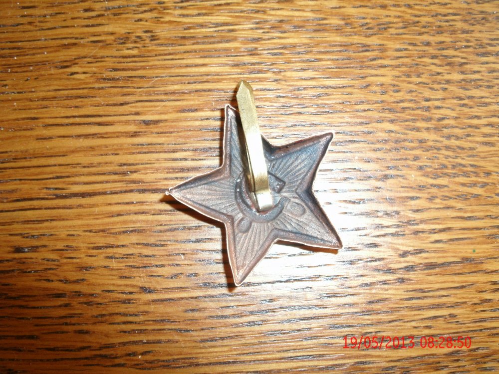

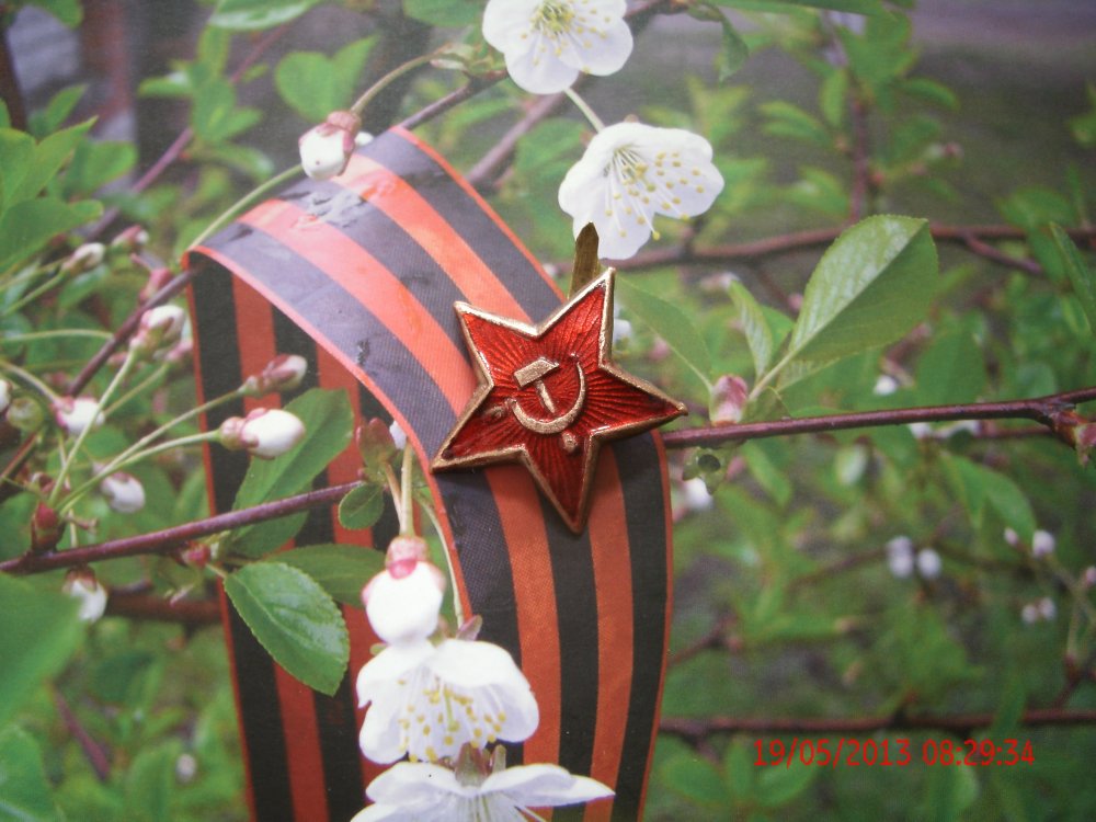

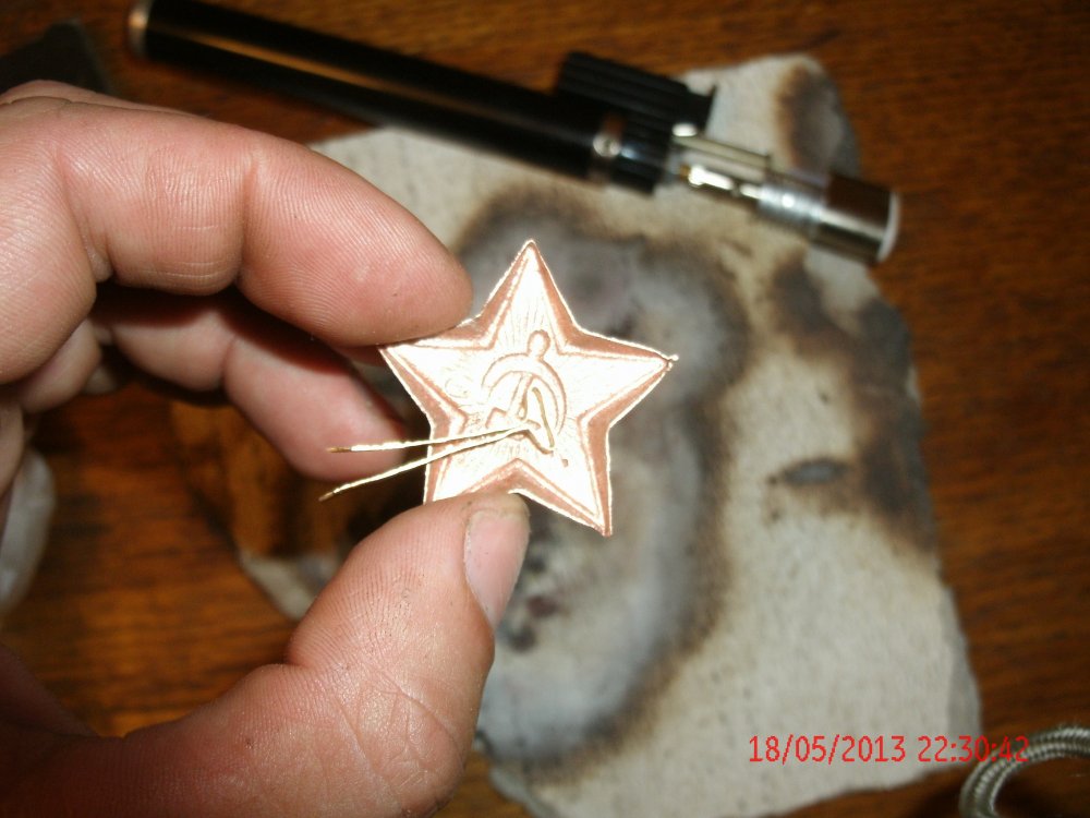

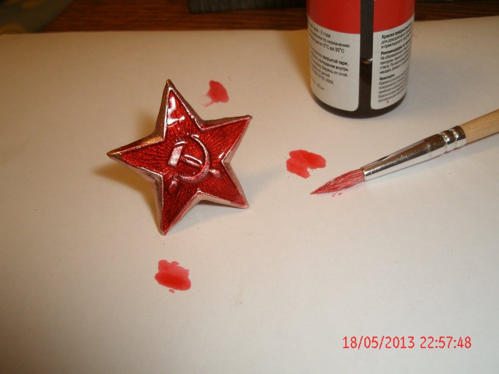

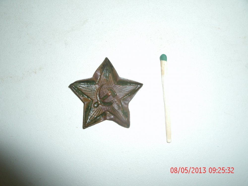

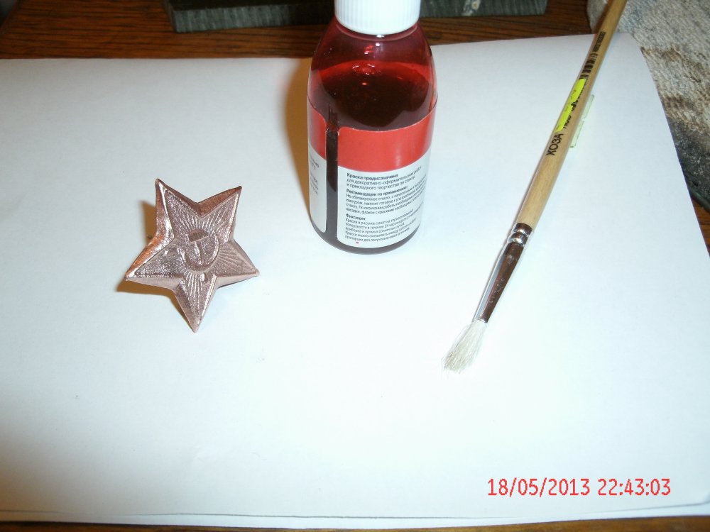

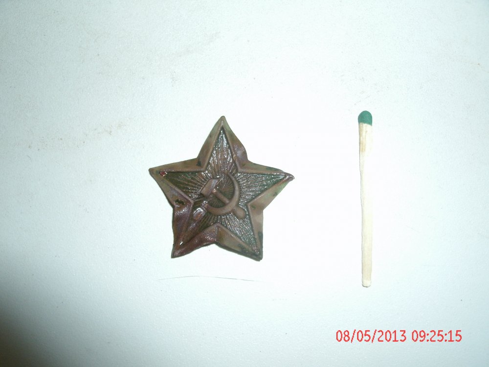

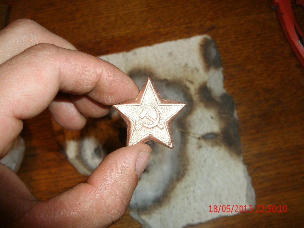

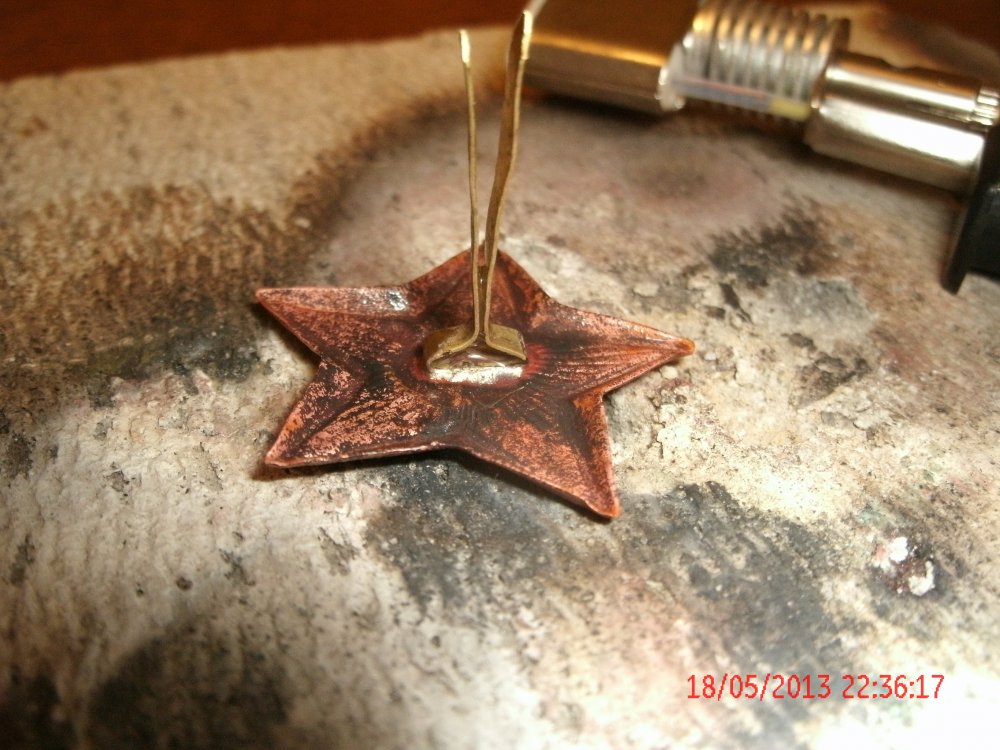

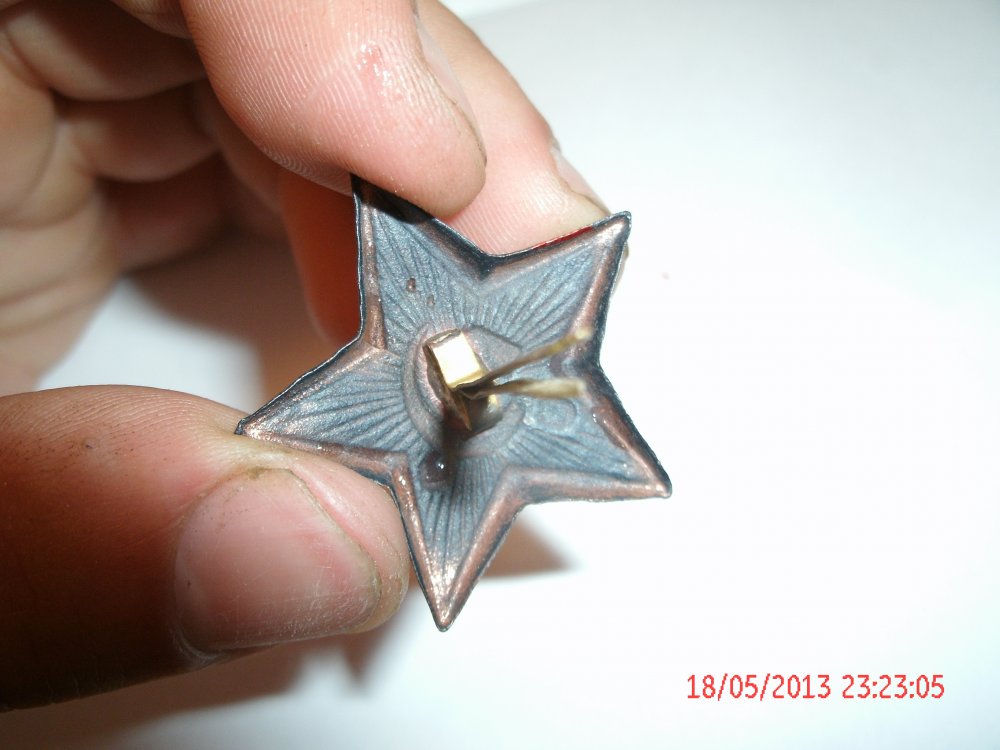

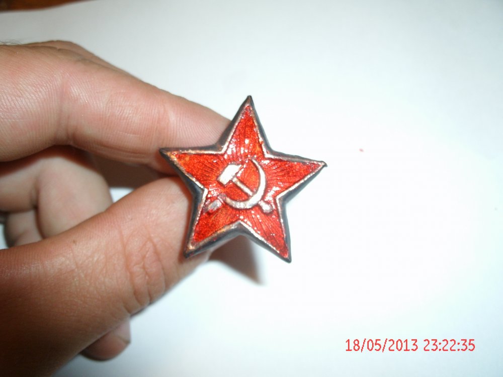

    Приветствую Комрады! Вот попалась на поле упрощенная медно-штампованная звезда ,у нас их выдавали призывникам из местных в 43 году ,как-то находил пару таких целых а тут попалась побитая временем ... Ну и для интереса решил попробовать ее востановить .Очистил,выровнял ,вырезал из латуни и припаял газовой горелкой на твердый припой "усы"-крепления ,затем покрасил и застарил...В общем реставрация заняла около часа.В итоге звездочку вполне можно использовать по назначению.Вот фото процесса реставрации.;)

    Реставрация однозначно понравилась, можно по-подробнее о эмали?

    Это не эмаль а краска на основе пластика типа полистирол - воняет ацетоном .Как-то приобрел по случаю несколько базовых цветов,остальные приходится смешивать и подбирать компоненты в зависимости от типа требующейся "эмали" глухой ,полупрозрачной или прозрачной;)

    отлично вышло,этим лаком можно и на других знаках делать замену эмали?
  10. КРОТОЛОВ
    КРОТОЛОВ Stabsfeldwebel
    622
    СТРАНА ЧУДЕС МОЛОЧНЫХ
    Можно,но толстого слоя не получиться...На знаках лучше использовать прозрачную эпоксидку подкрашенную пигментами,а если знак дорогой то искать спеца по горячим эмалям.

    харош потрудились, роскажите подробней по пайке... чемто кислотили поверхность? оловом паяли?
    КРОТОЛОВ подобається це.
  14. КРОТОЛОВ
    622
    Горелка китайская газовая на изобутане-продается на радиорынках,припой твердый с серебром или медью в прутках сразу идет и флюс ,температура плавления градусов 600 вроде-продается там же.

    звёздочка кстати (если тонкая) то сер.-конца 20-х...
