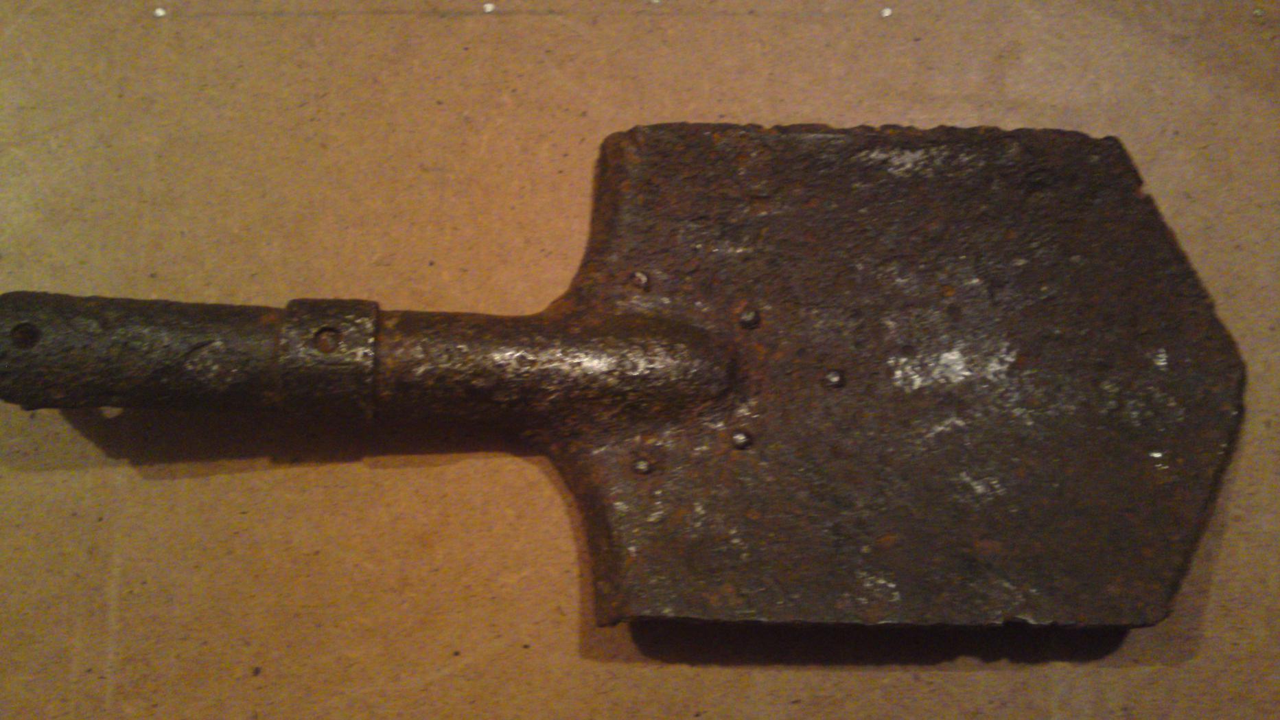

    Здравствуйте.выставляю еще сап лопатку,знаю что многие не поймут потому как купить можно без проблем и по цене недорогие и отл. состоянии.Но я так решил и дал вторую жизнь (тем более я сам ее выкопал)И ОСТАВИЛ НА РЕКОНСТРУКЦИЮ.Заранее всем СПАСИБО.:)

    Края подваривали, или просто подрезали, до "живого " металла?
    У меня четыре штуки таких-же,только состояние похуже-края,почти пергамент,а выбрасывать...жалко.
    Сам копаю "Шодуаром" РИА.
  4. А чем и как чистили ?
    p.s. Согласен что копанная в 100 раз антуражнее чем покупная =)

    Здравствуйте.Вначале пару дней подержал в солярке затем подчистил щеткой по металлу, после наждачкой ,а края подточил напильником.Каверны которые проявились я не стал шпаклевать или паять (В принципе я и нестремился из нее сделать НОВУЮ)На лопатку наносил слой краски затем наждачкой затирал до металла ,остатки краски оставались кавернах, и так 4 раза.Ну а черенок посмотрел в инете и сам сварганил и застарил.Особо тут ничего нового просто возни много с ней ,но зато СВОЯ-РОДНАЯ.Получехол здесь нанашем сайте купил.Ну такто и усе СПАСИБО ВСЕМ кому било интересно:D

    Неплохо, как для такого предмета. Но я бы каверны (не все конечно) запаял оловом, а не закрашивал. Так надежнее все-таки и паяется отлично.

    Паять -гемора с ней много,мне в атаку с ней не ходить и копать не буду:D,а для антуража пойдеть
