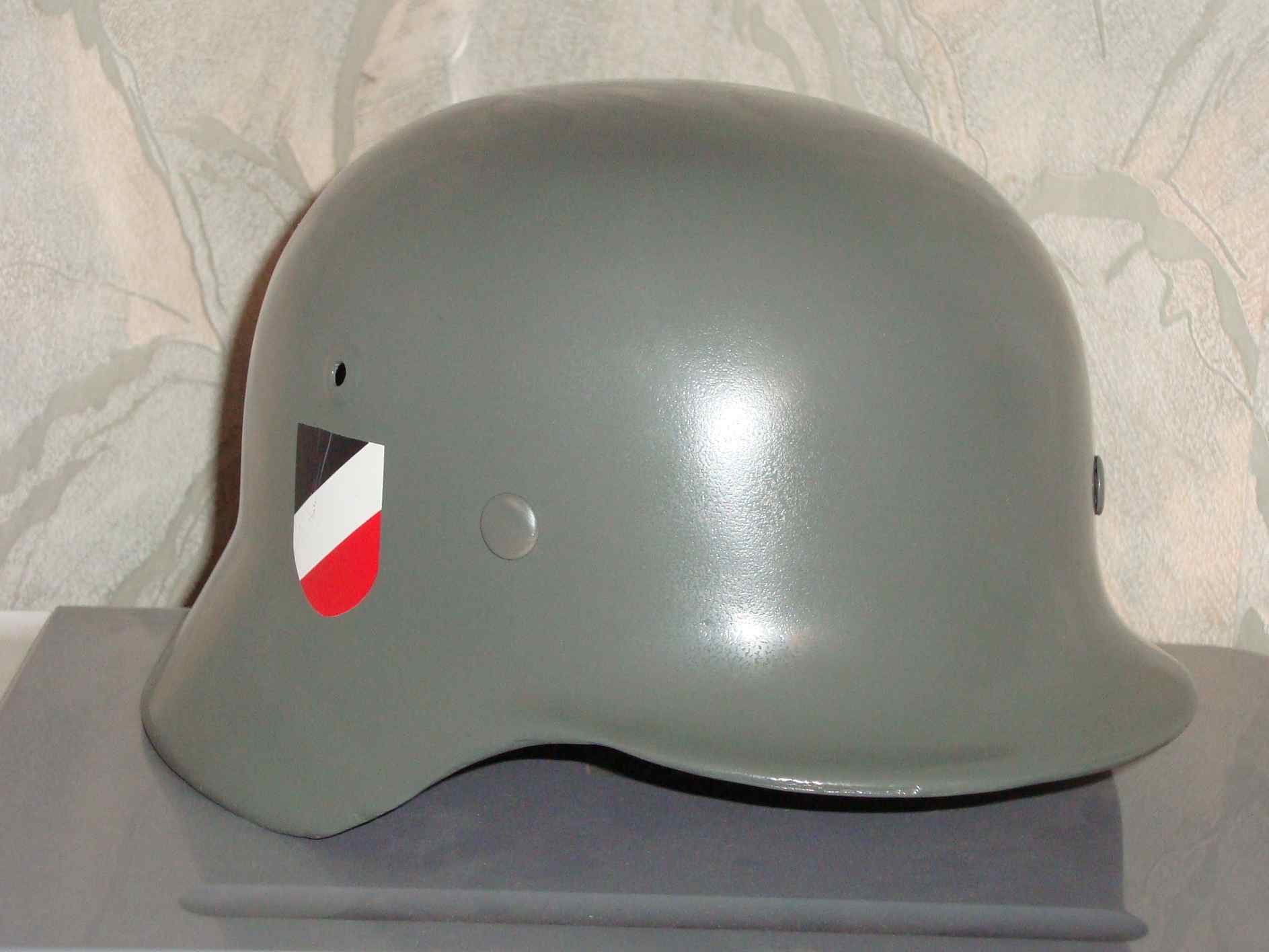

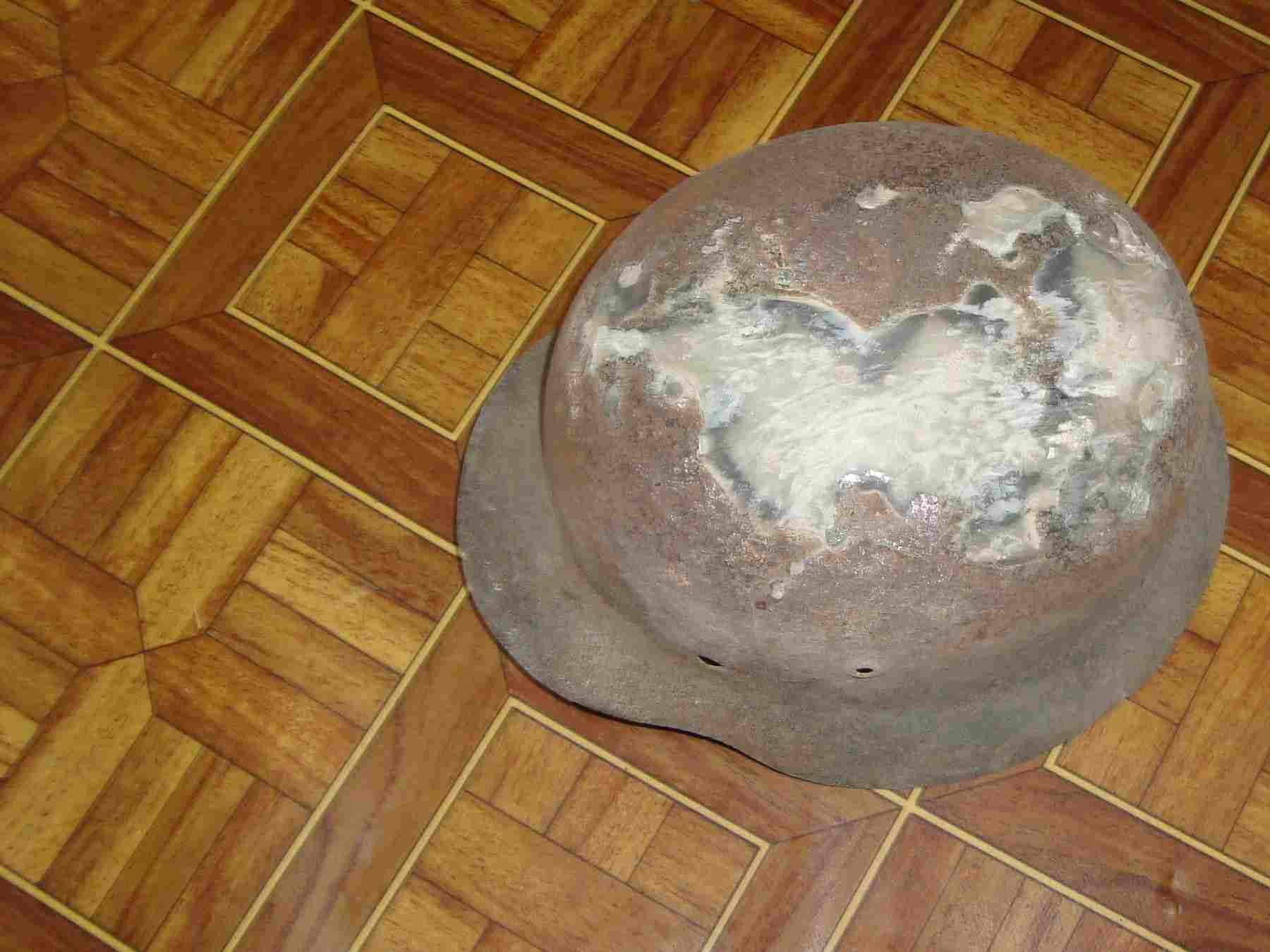

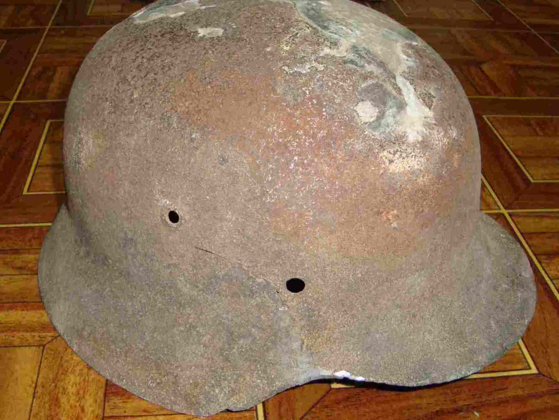

    Просмотрев многие работы на нашем форуме решил восстановить такой вот шлем. В процессе работы применил лимонную кислоту, алебастр, эпоксидка и стекло ткань, автошпаклёвка, куча наждачки, грунтовка и краска..

    Робота варта уваги!Яважуха!:smile_12:Таке питання,де такі декалі можна накопати,чи то мальовані під трафарет,чи від руки???:eek:

    Нда..Мастер однозначно!:smile_12: Тоже интересно, как декальки рисовал? :)

    не рисовал, это перебивачка, подсушенная феном ,или в духовке.

    Какой грунт использовал? Краску смешивал или сразу такой цвет взял?

    Интересно, а где можно взять такие перебивачки, или они самодельные?

    на нивках.

    стоят 20-25 гривен...На Нивках есть ребята ,которые только по фрицам хабар продают, у них...

    В разделе изготовлю на заказ Wolfy продаёт всякие разные декали. Правда у него взять не получилось, но достал у нас на рынке именно его фирмы, переводятся с помощью воды. Грунт с балончика, краску заказал в автомастерской. Попросил матовую по коду RAL 7009, после высыхания глянец пошлифовал с водой наждачкой 2000...

    Мда! работа не для ленивых! - очень интересно что за грунтовка?

    Интересно на сколько она крепкая? можно ли ее использовать в реконструкции, или чисто дома на полочке держать?

    Грунт кажись фимы Bodi, приобрёл на авторынке за 150р. Цвет у него темно красный, высыхал минут за пять, когда шлифовал его - вроде как не плохо держится...
