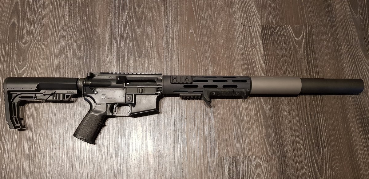

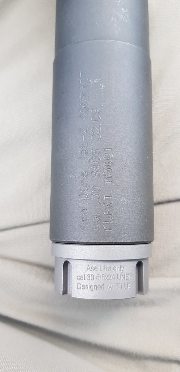

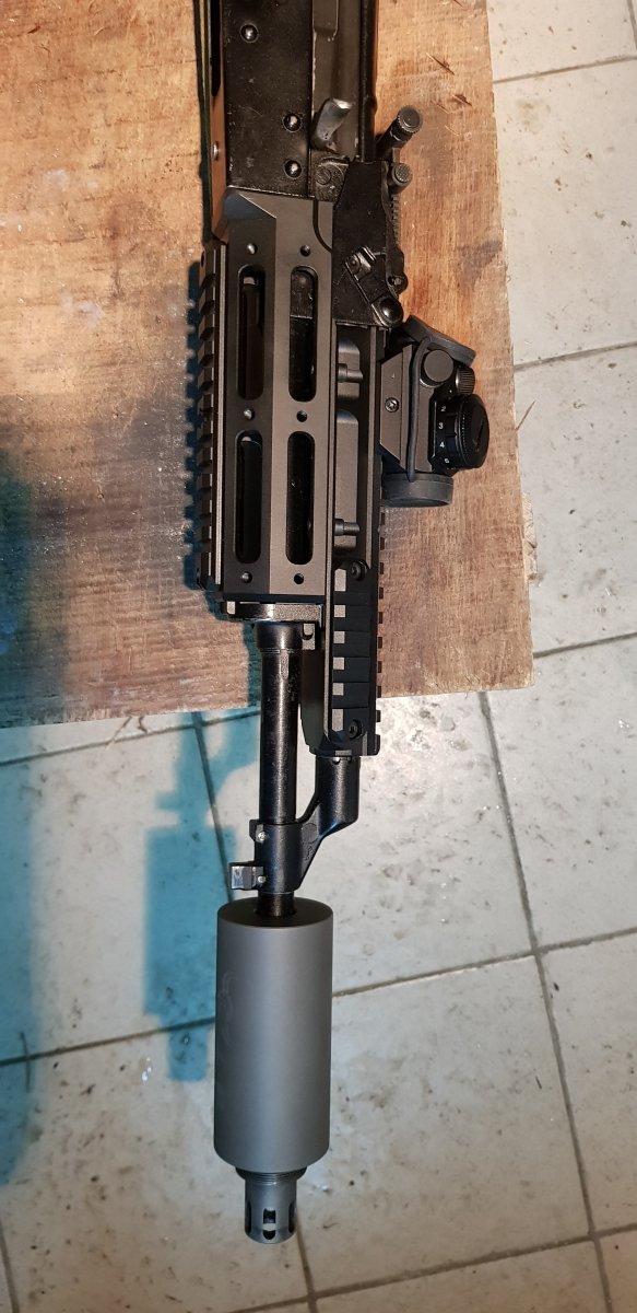

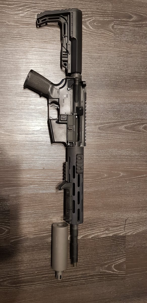

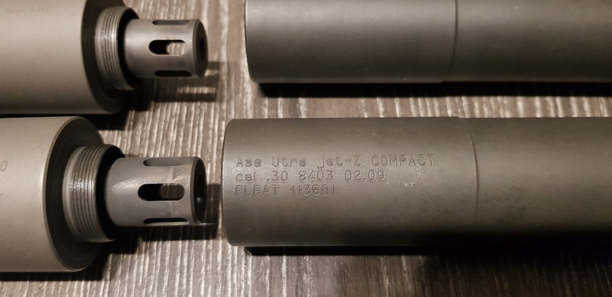

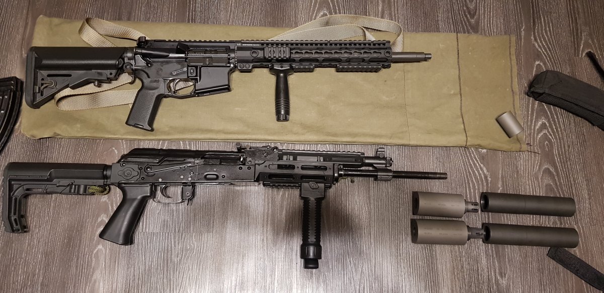

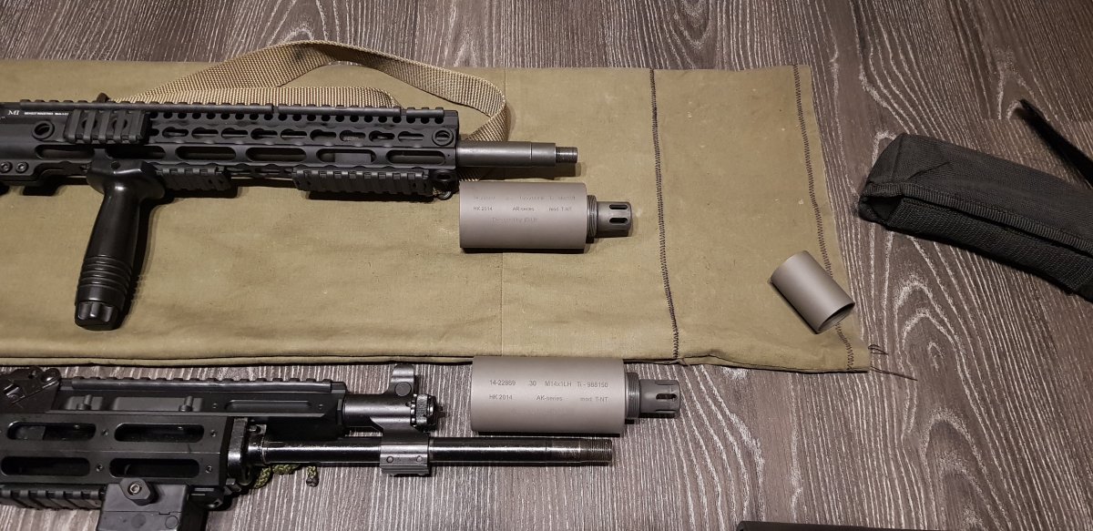

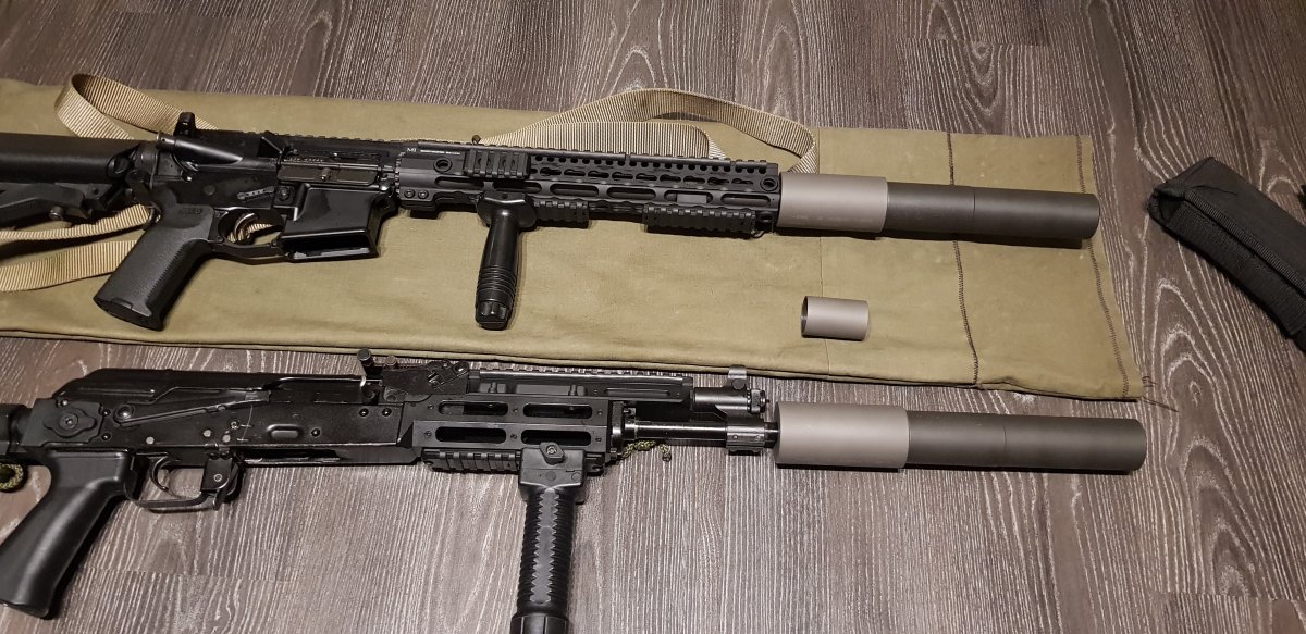

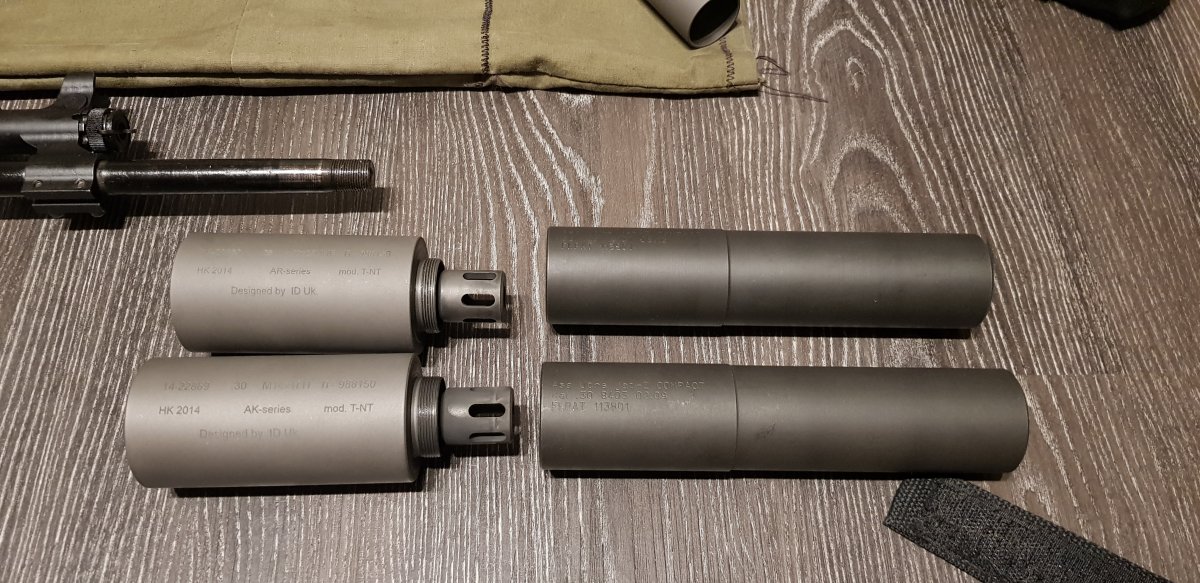

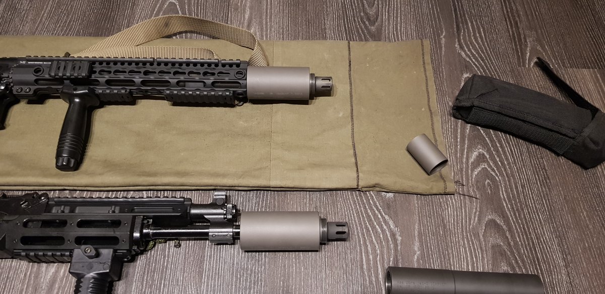

    Уже очень давно многие из нас пользуются продукцией финской фирмы Ase Utra сериями Jet-Z Compact , S и SL сериями. Говорить за и против можно долго, но основное,что их отличает от других - это живучесть и прочность. Схема довольно сложная,особенно у серии J, но многих не устраивает,как впрочем и меня,их недостаточное шумоподавление,есть тише... Но эти немногие тише,со своими минусами,в виде недостаточной живучести,и сильном влиянии на пулю. Кстати финские изделия,тоже не отличает идеальная точность.
    И вот появились дополнения к финским глушителям,которые решают проблему недостаточного шумоподавления и зачительно улучшают кучность,при использовании совместно со всеми сериями Ase Utra.
    Представлены на примере винтовки AR15 в калибре 223 и АКМс в калибре аутентичном 7.62х39 с некоторым тюнингом.
    Выглядит это следующим образом:

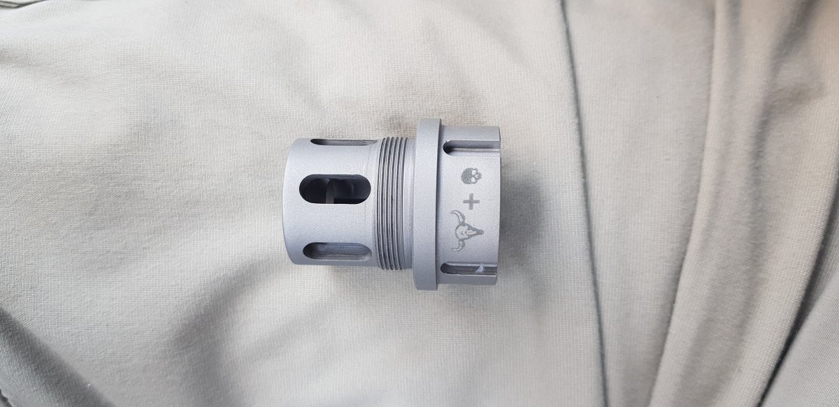

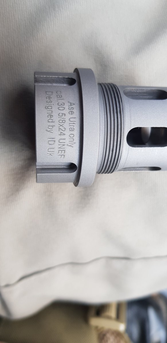

    В чем положительные стороны подобной конструкции.
    Обратная камера-дульный тормоз изготовтена полностью из титана,поэтому не нуждается к уходе и постоянной смазке,не удлиняет габаритов оружия - ее длина на оружии не превышает длины этого оружия с ДТК,поэтому ее можно постоянно использовать на оружии в виде обычного дульного устройства. Можно накрутить отражатель газов,чтобы газы не били по ушам и не поднимать пыль возле стрелка.
    Если нужно стрелять тихо,накручивается любая из моделей Ase Utra,предварительно из глушителя выкручвается задняя пробка с резьбой под разные в
    иды оружия. Резбы в корпусах всех моделей финских глушителей одинаковы.
    На примере представленных выше образцов имеем следующее:
    При стрельбе с одной первой камерой и после накручивания финских глушителей СТП абсолютно не изменилось. Пристреливать заново и делать поправки не нужно.
    На примере AR15 явно видно ,что давление в системе глушитель- ствол явно упало. Настроенный газблок на стабильную работу автоматики при использовании только одного Jet-Z Compact, при установке дополнительной обратной камеры перестал выбрасывать гильзу,пришлось его больше открывать. Это говорит о том ,что давление снизилось,соответственно уменьшился и заброс газов в ствол.
    Ну и самое основное,что в таком варианте звук стал тише,чем в Т12 ,тоже финском, и самом тихом ,из всего,что я слышал. Правда Т12 ржавеет со свистом.
    Звук действительно стал заметно более тихим.
    Пока, на стадии испытаний цена будет 200$ в эквиваленте. Дальше будет видно.
    Если у Вас финский глушитель установлен на какое-то иное оружие и есть желание стрелять тише,то пишите в личные сообщения,вариантов установки гораздо больше,нежели представлено выше.Это концепция.

    Соосность ствол - расширительная камера - и Ase Utra идеальная. Главное - правильность резьбы на стволе. И если у Вашего оружия правильная заводская резьба,то после накручивания можно начинать стрелять не заглядывая в ствол;) Хотя финны советуют всеж- таки заглянуть:eek:

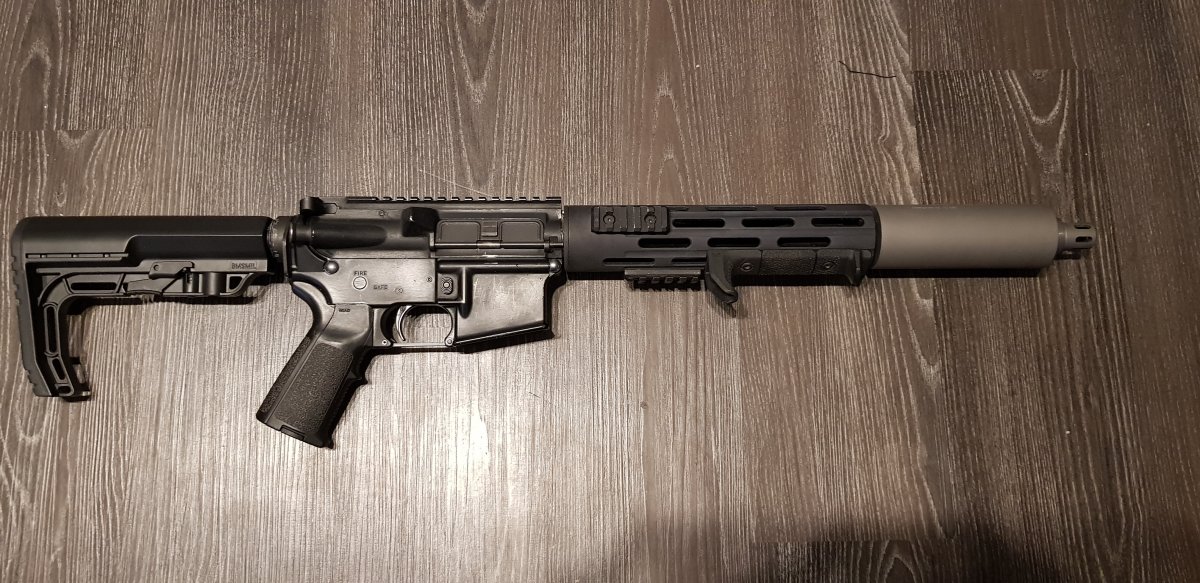

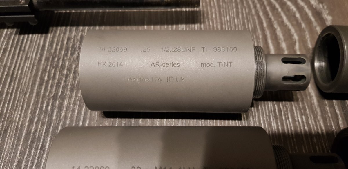

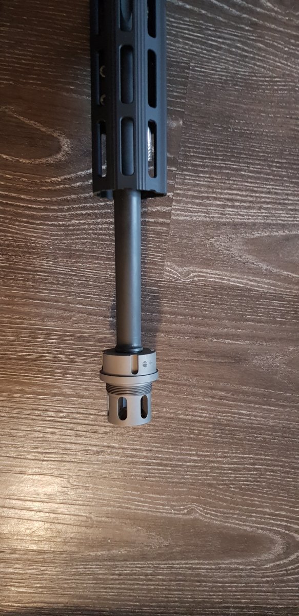

    Еще одна модификация дополнительной обратной камеры для Ase Utra на АРку. Очень удобная,сбалансированная и эффективная конструкция.

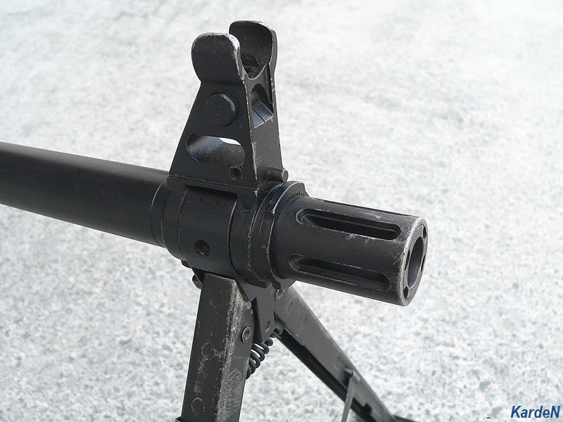

    И еще одно фото от довольного хозяина АК

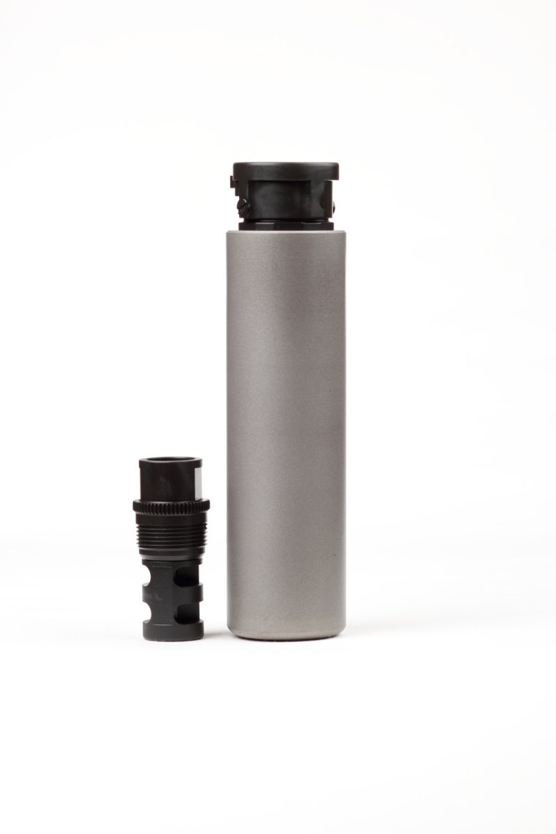

    Добрий день. А Ви можете зробити щось на зразок Ase Utra Borelock? S series SL7-BL suppressor and BoreLock muzzle brake.JPG

    Могу, только без трещетки.

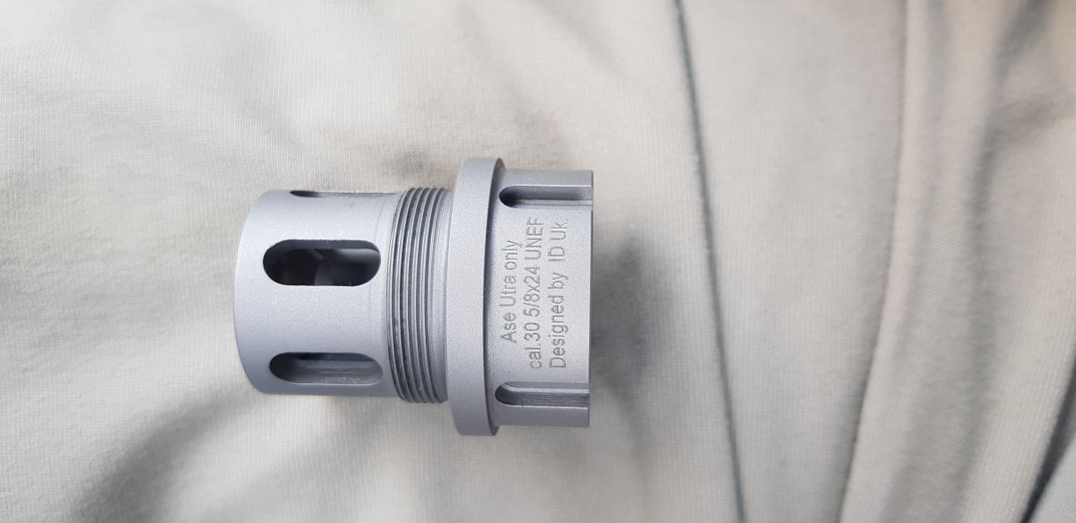

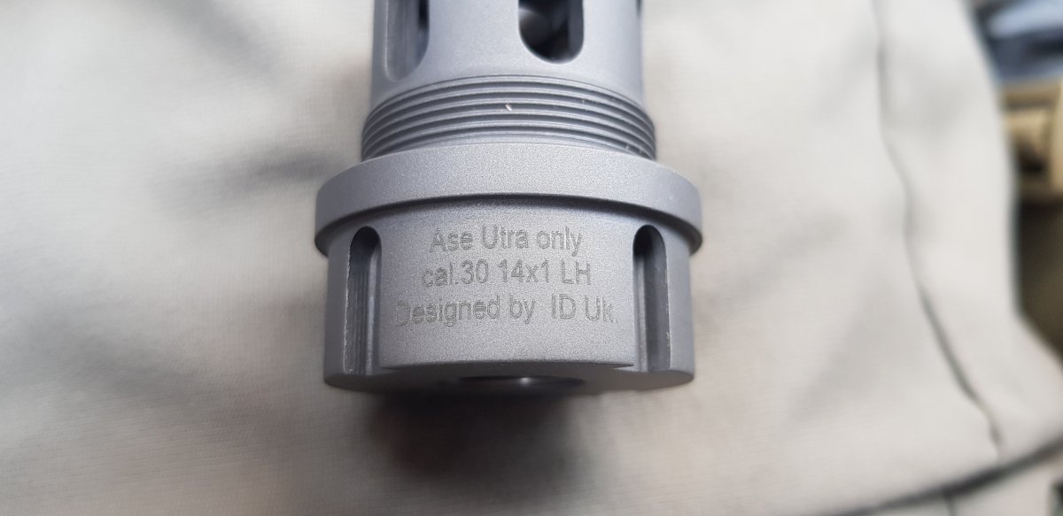

    Новое изделие.
    Эффективный пламегаситель,который используется как быстросьем. Смысл тот же что и представлен Ase Utra( фото камрада выше), только вот явно эффективней,чем предшественник,легче,тк титан, и не требует трещетки фиксатора,как на стальном предшественнике,который при стрельбе мог раскрутиться,если бы не было фиксатора. В данном случае сопряжение титан-сталь,не раскручивается,тем,кто в теме - понятно почему,кто сопромат не изучал , поверьте на слово.
    Резьбы любые. Соосность идеальная. Цена 100$

    Заказывал у мастера переделку своего Ase Utra SL7 под другую резьбу. Что могу сказать: все шикарно! Сделано точно и аккуратно. С виду и не скажешь, что прибор подвергался переделке, настолько все органично, а гравировка на переходнике еще больше усиливает эффект. Подгонка деталей на отлично, резьба идёт с небольшим усилием, так что самостоятельно отвинчивания я не предполагаю в принципе, что и подтвердили стрельбы. Вобщем респект Мастеру. Рекомендую!
