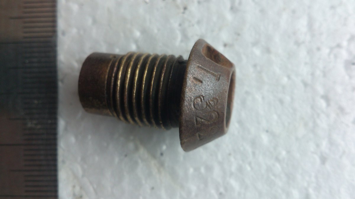

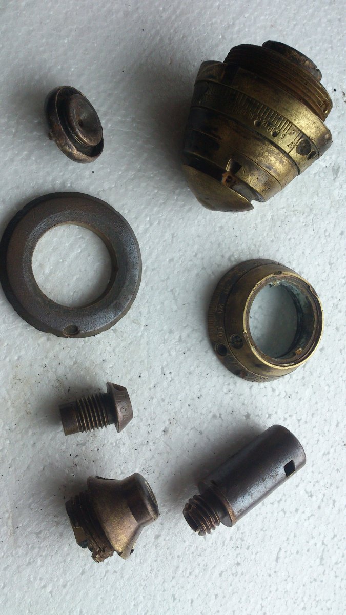

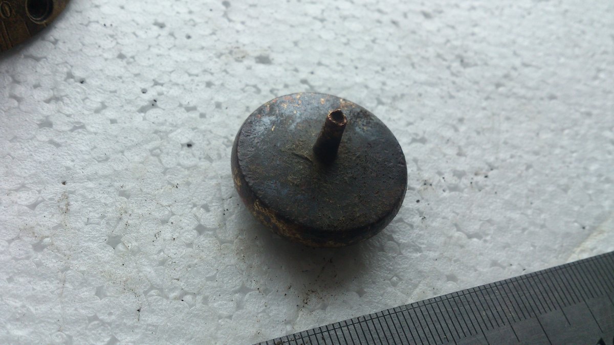

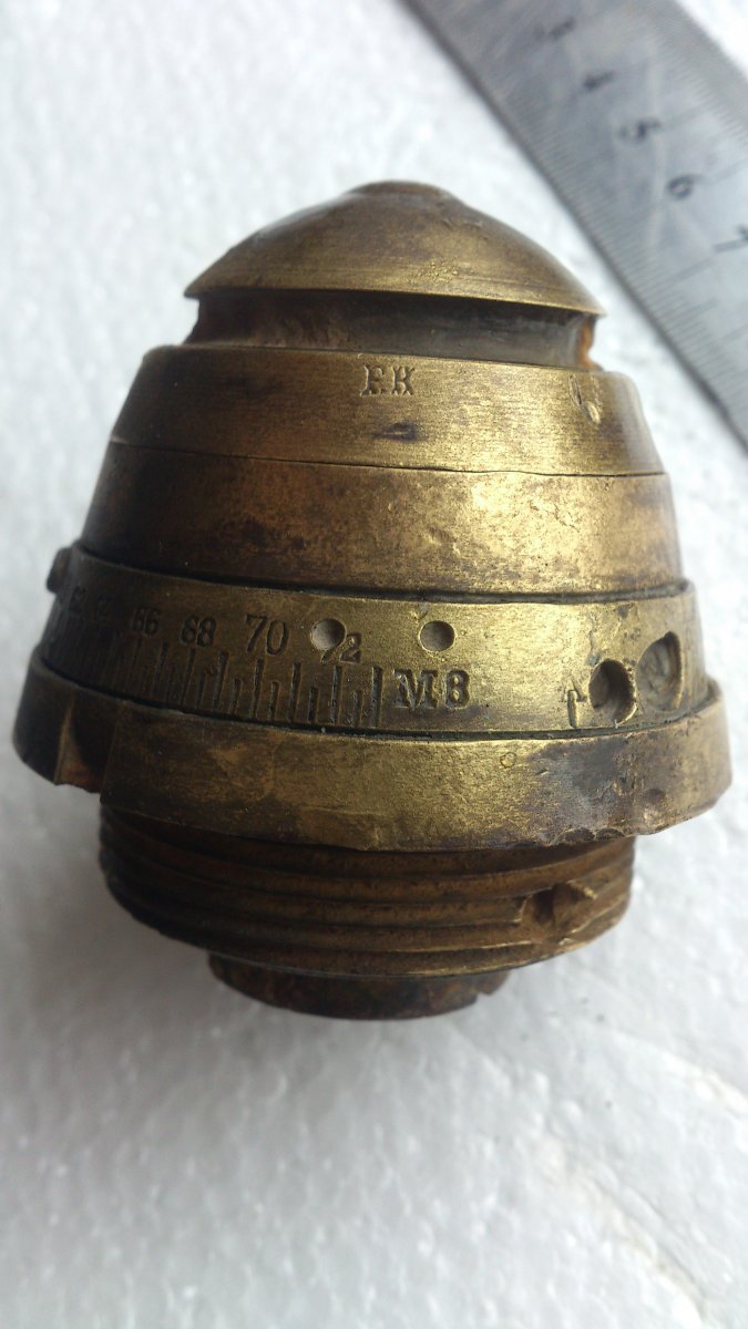

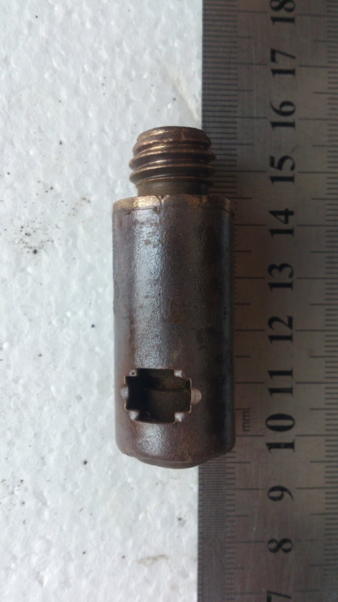

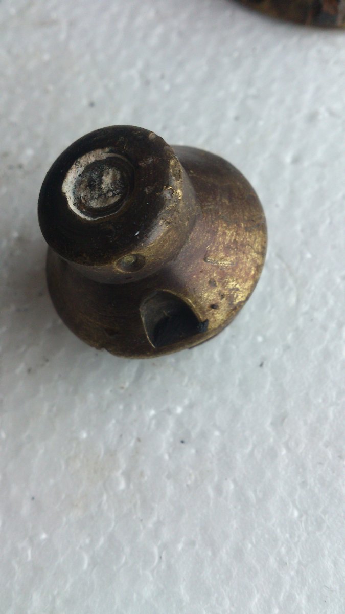

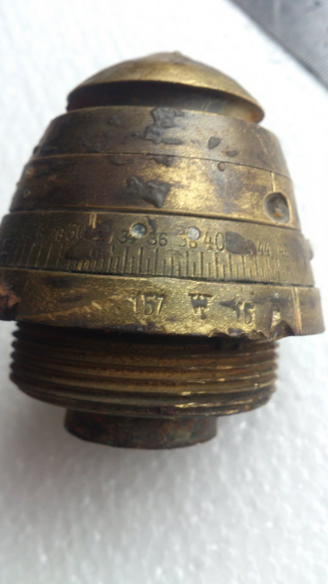

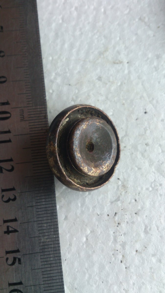

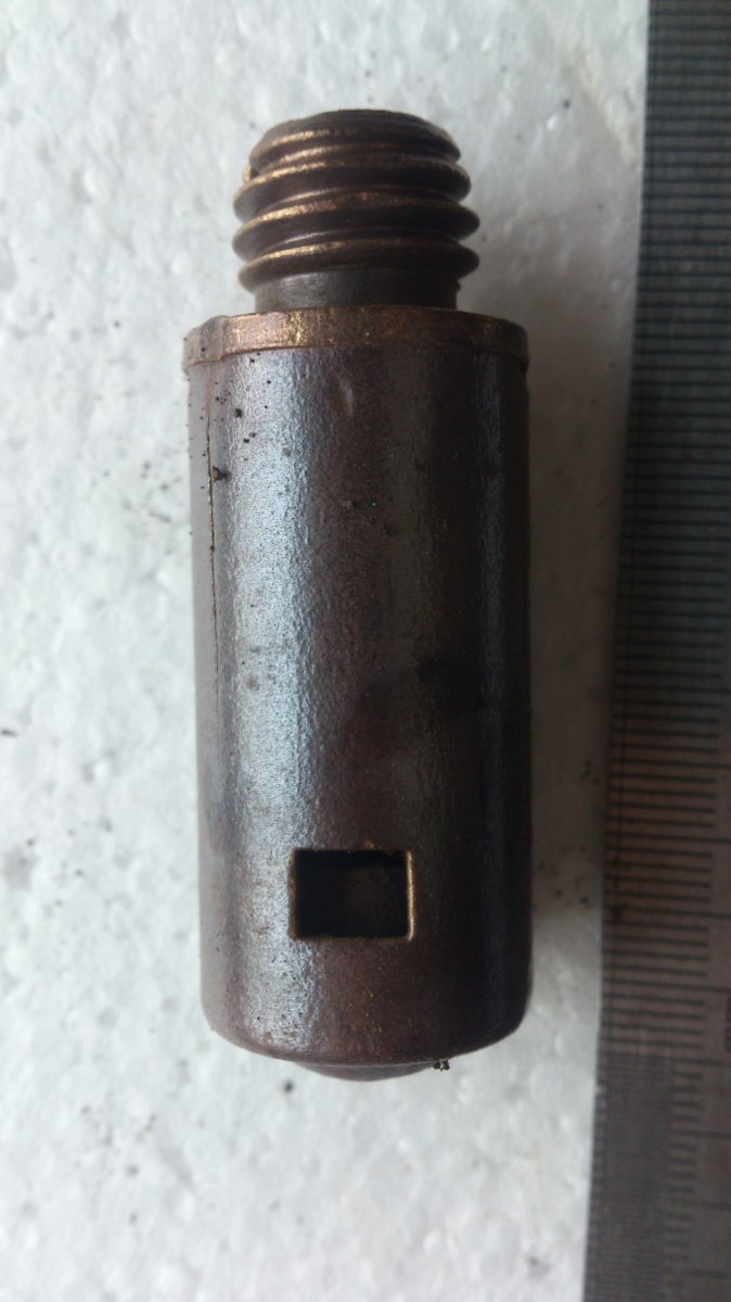

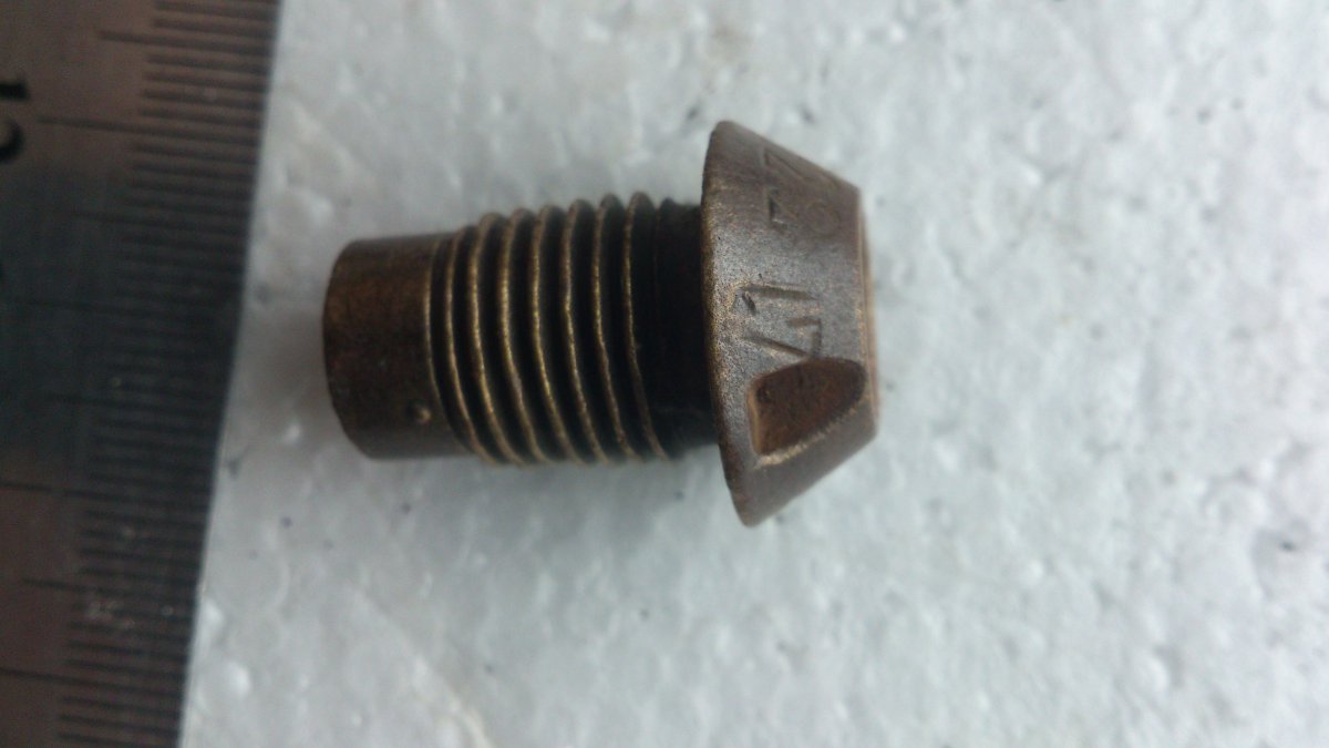

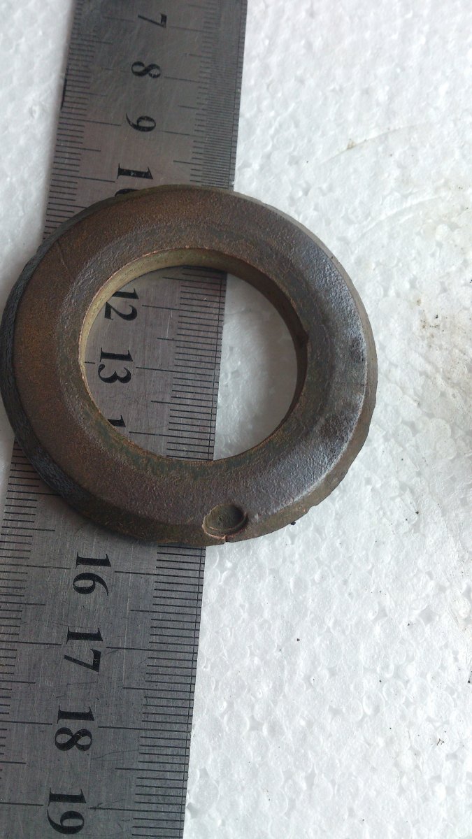

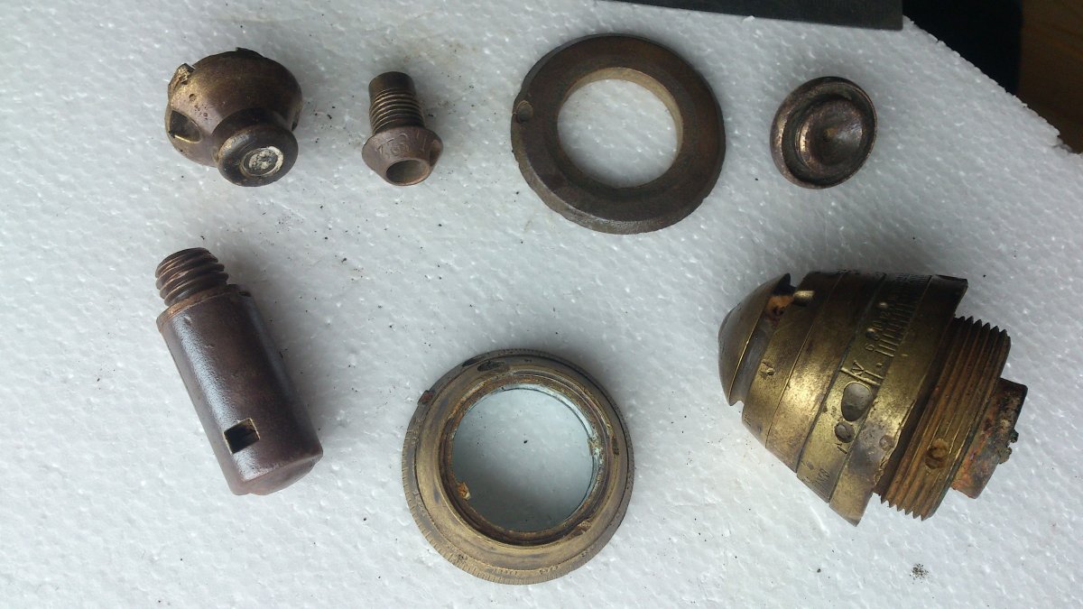

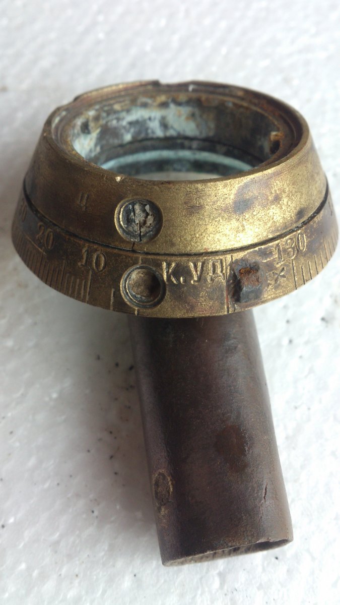

    Підскажіть по даних речах)) Чи є інтерес до такого, скільки може вартувати?
    Що то таке і з чим його "Їдять"))))
    головки взривачів, трубка я так розумію)
    valerka та Volynyaka подобається це.
    1. Не розбирала.Знайдено у землі,мито водою.Не чистилось.
    2. Ф-1, 8 штук,внутрянка пуста. Карту напишу в лічні повідомлення.
    3. Домашнее хранение ! Геометрия не нарушена ! Сохранилось много родного покрытия ! Вес рубашки =...
    4. Ударник воспламенитель к противотанковым минам германии T.Mi.Z.42, без детонатора,постарался пока...
      420 грн.
    5. Распродаж коллекции . Лично сам хорошо упаковываю все свои лоты ! Лоты разбиваю и комбинирую ! О...

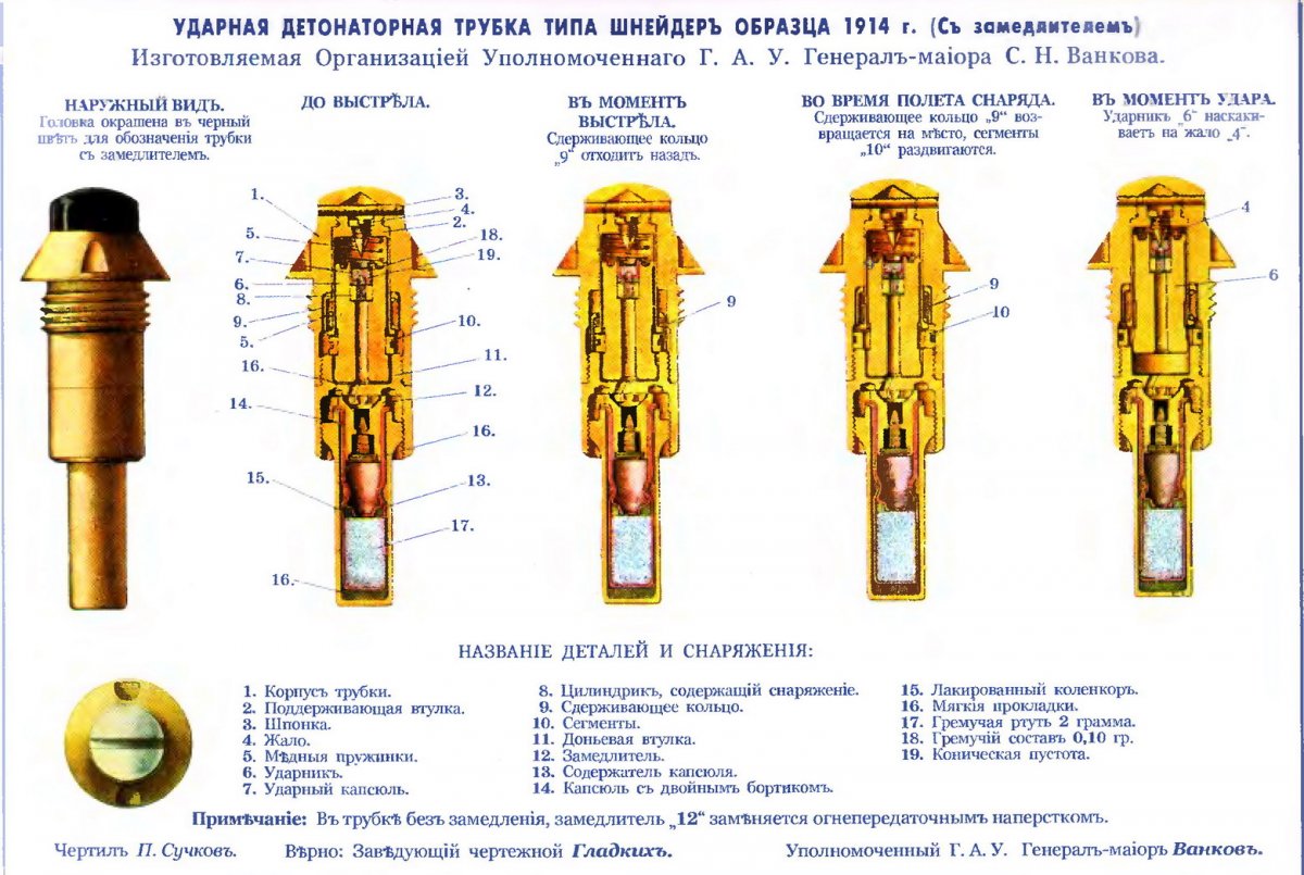

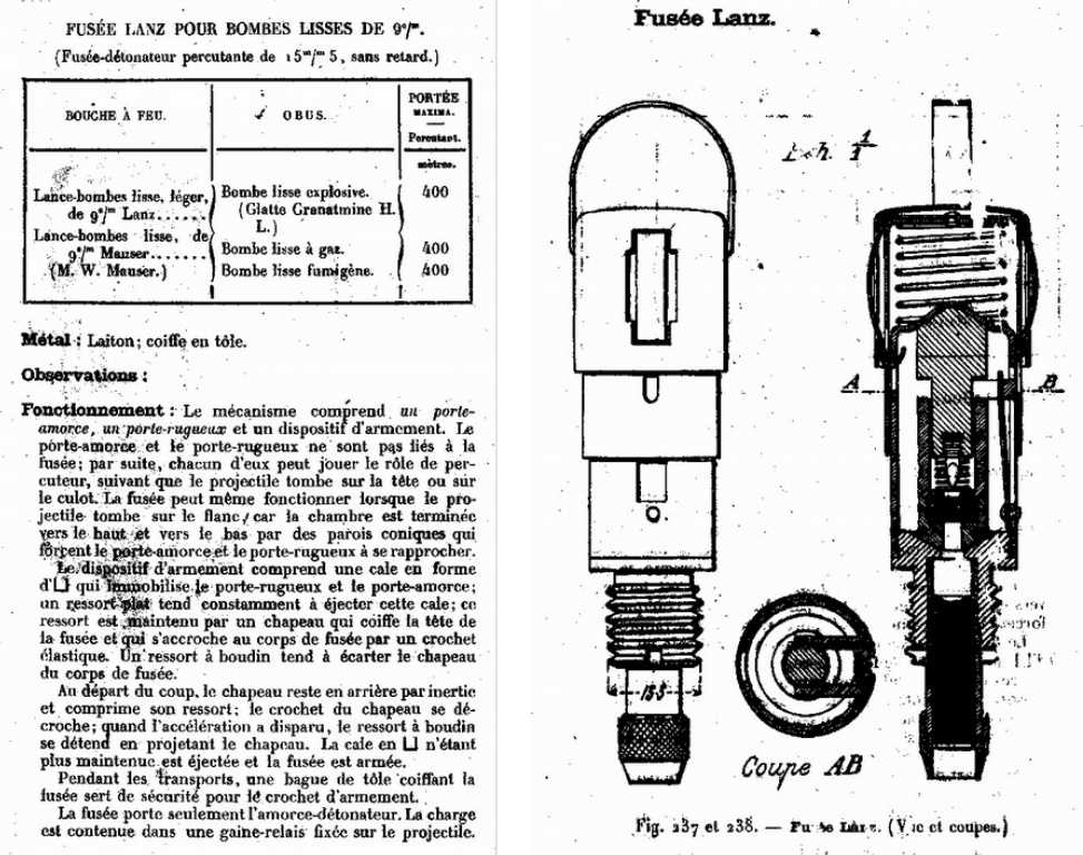

    По-поводу приведенной схемы №1. По смыслу (определение НАИМЕНОВАНИЯ взрывателя) - верно, по сути (определение КОНКРЕТНО производителя взрывателя) - не верно. Посмотрите на фото, что у ТС....на схему, что Вы привели....не замечаете РАЗНИЦЫ в головной части???? 99 % находка ТС от "Путиловца".

    6-7 часть шприца
