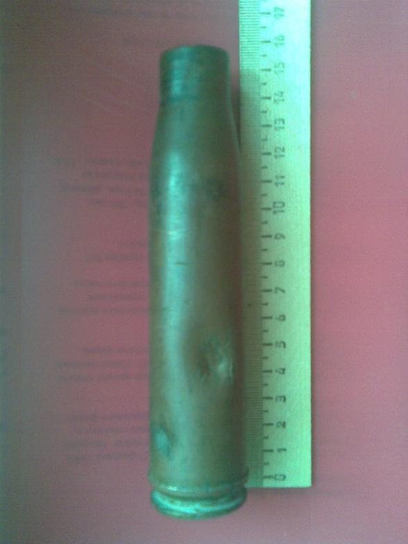

    Помогите определить, что это за гильза. Длина: 15см. диаметр у дула: 22,5мм. ПРОШУ АДМИНИСТРАЦИЮ ФОРУМА УДАЛИТЬ ДАННОЕ ФОТО ДЛЯ ЗАМЕНЫ НА ПОДЛИННОЕ!

    Какие обозначения на "попке" ?

    Да просто тут же выложите новое фото !

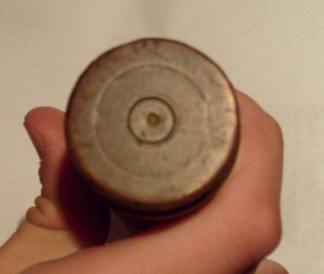

    Вот про эту говорил. Попка чиста)). Там я случайно заметил: наверное ганс начеркал цифры 606

    По данной, к сожалению, ничего не скажу кроме предположения что наша - наши не очень увлекались росписями на гильзах. :oops:
    А вот в Вашей теме "МОИ скромные находки" (http://www.reibert.info/forum/showthread.php?t=75445) возле данной гильзы лежит, действительно, 20мм немецкая зенитная.

    Нее))) То 20мм итальянская зенитка. Мне знакомый сказал, что данная гильза(без надписей) немецкая

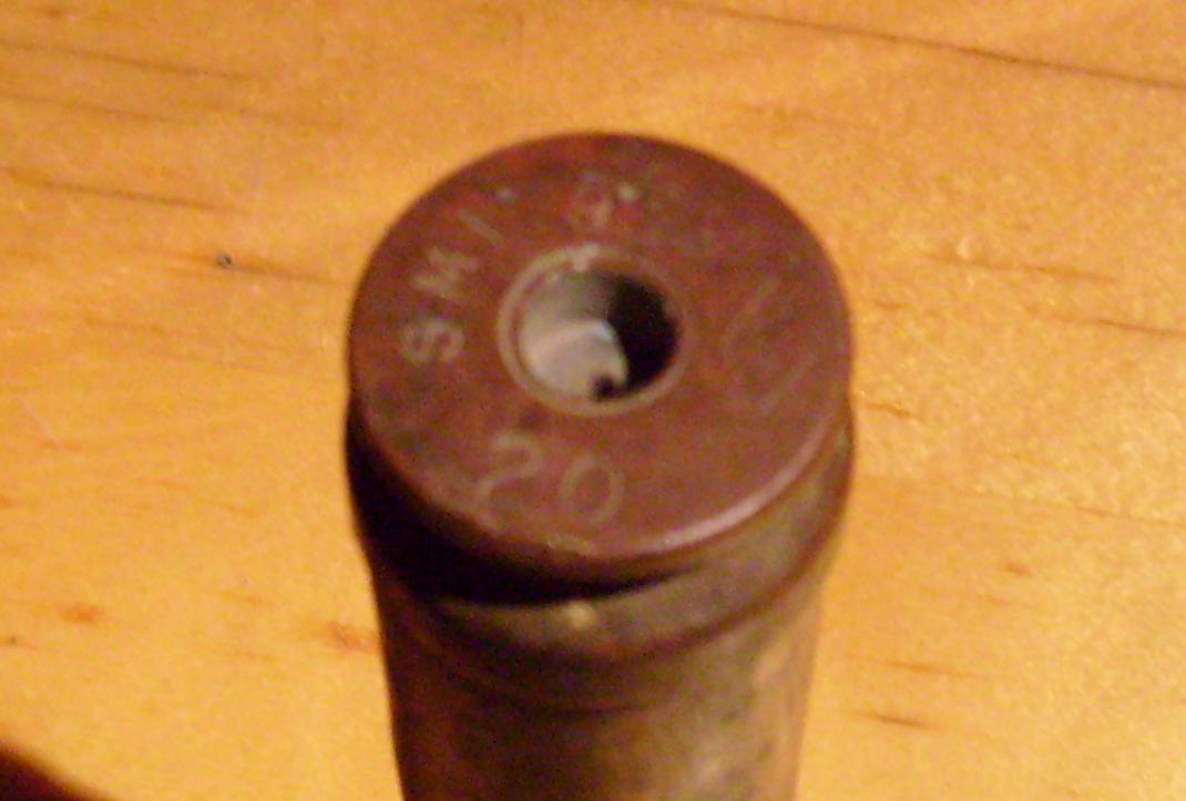

    И как так ? Немка. Дайте фото ее "попки" - может, хоть произведен был в Италии ;)
    А по данной, не расписной - не знаю. :oops:

    Надписи: SMI 2/939 L.B. 20
    SMI это компания-производитель в Италии. Это точно;)

    Боеприпас от 2 cm FlaK 30/38/Flakvierling.
    Патрон 20x138B Rheinmetall/Solothurn
    Орудие - 20mm Rheinmetall/Solothurn Flak 30 . 38 . Flakvierling 38
    Железно. Зенитка - немка.

    А как же производитель SMI? Это точно итальянская компания:confused:

    Так производила боеприпасы к немецким (в том числе и нем.зениткам у себя в армии) по заказу Германии, или из-за недостатка поставляемых боеприпасов. Амуницию и боеприпасы для Рейха производило пол-Европы.

    Надпись на гильзе 23 мм ВЯ, была сделане не Гансом, а возможно Иваном или Марьей на Заводе № 606 НКБ в Кемерово. Вот обсуждение подобных клейм: http://www.trizna.ru/phpBB2/viewtopic.php?t=25680&postdays=0&postorder=asc&start=0
