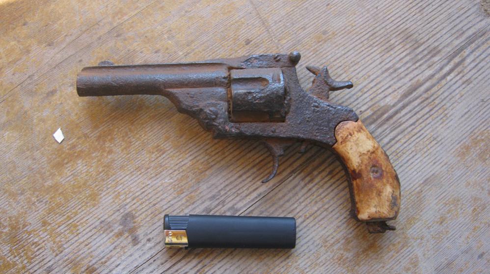

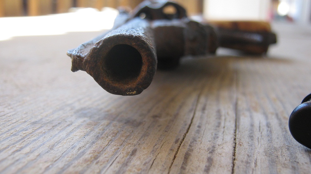

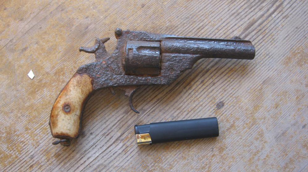

    камрад сбросил фото своей находки попросил выставить на определение,в соседней теме вроде бы похож,если можно подскажите пациент скорее жив или мертв?и по возможности цену подскажите:)

    Похож на Смит-Вессон.Не совсем убитый временем, мне кажется.

    повозится попробовать можно может что и выйдет...цена-опять же "кот в мешке":(

    Смит-Вессон. Накладки - кость? Отмочите в керосине и реанимируете - будет стоить в 3 раза дороже.

    da reanimirovatyj mozno

    накладки-кость.а в керосине ему долго киснуть,и как потом вывести запах ведь кость сильно напитается напитается?

    da kerosin emu ne pomozet , tut nado cemto zakeslityj

    тогда подскажите пож.чем его чистить

    limonoj kislotoj , dostajosh kazdie 6 casov scotockoj pod vodickoj potyjor neustroilo eso polozil v limonuju kislotu ni tak dalie

    Керосин кость за пару дней не сожрет, запах за неделю выветрится. Нужно умудриться снять накладки - а потом лимонка, электролиз - на выбор. С накладками глобальная чистка противопоказана - могут не выдержать. Покапайте ВД на винты пару дней - попробуйте, что бы вообще не в чем не мочить.

    Может есть смысл аккуратно высверлить винты, сами шляпки (для максимального сохрана накладок)? Снять накладки, а затем в электролиз.

    Похоже на один из вариантов Смит Вессон Беби Рашн 1877 г. (32-й или 38-й калибр) . или Ивер Джонсон.
