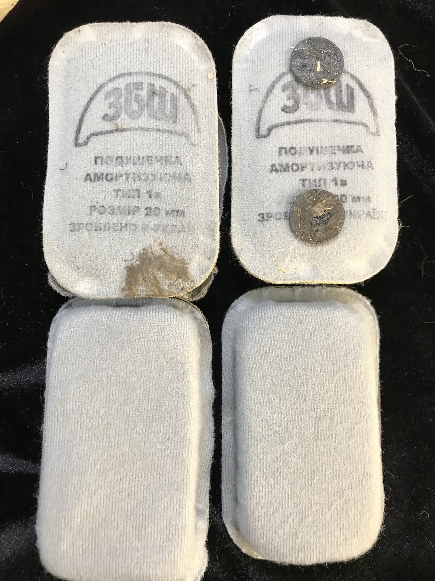

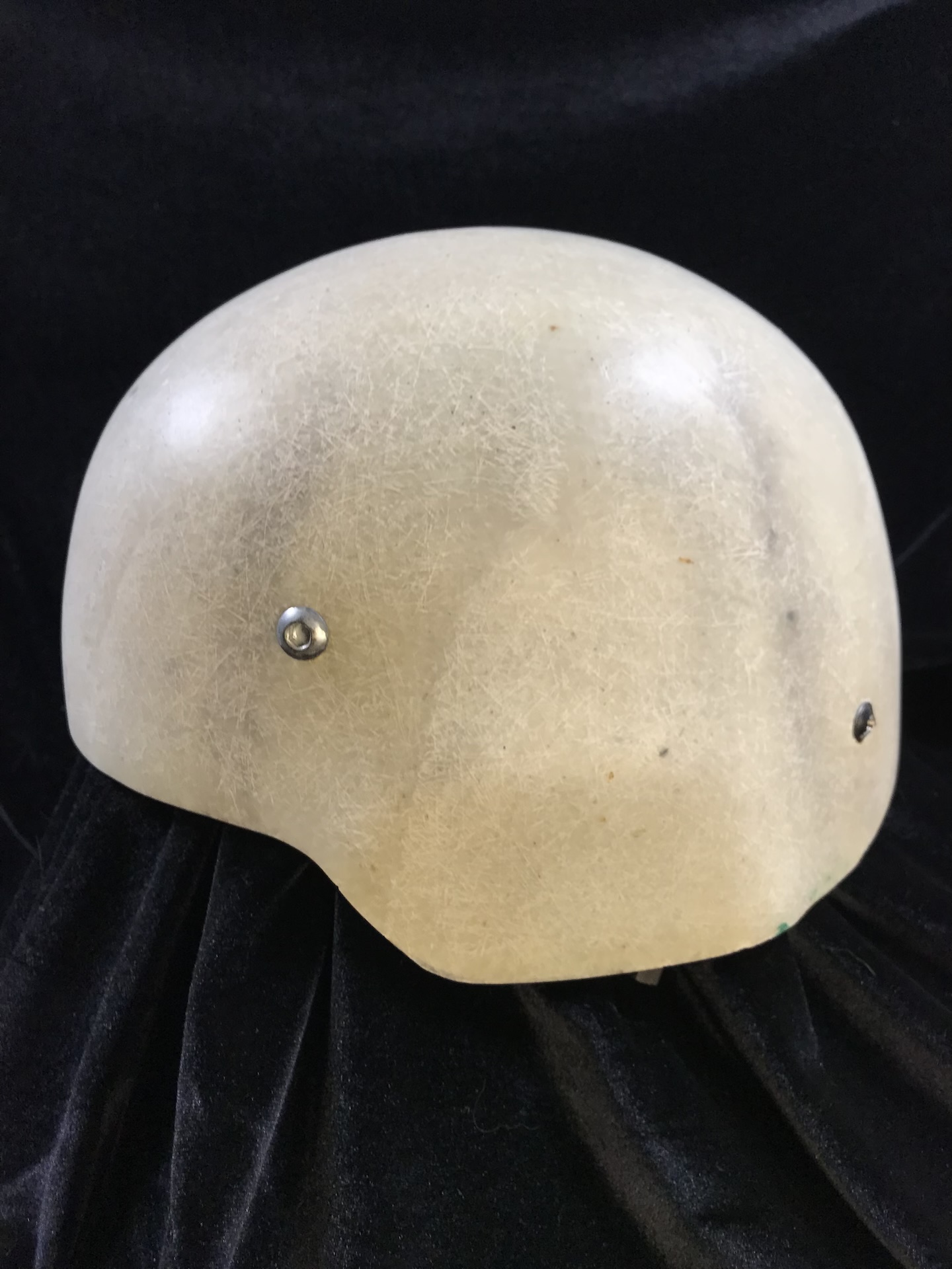

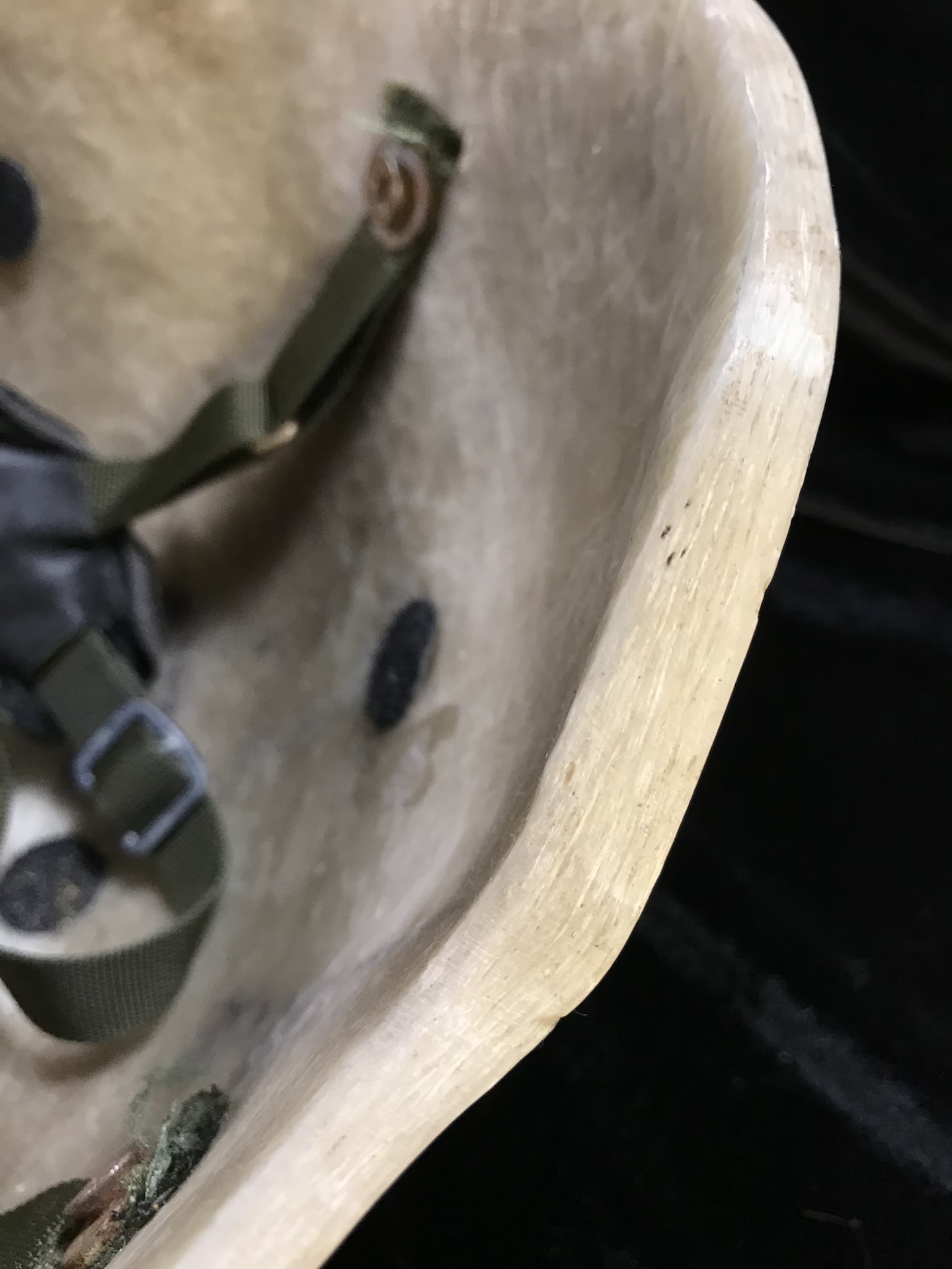

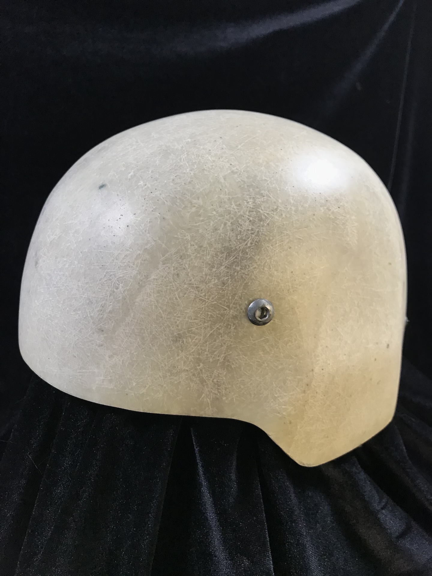

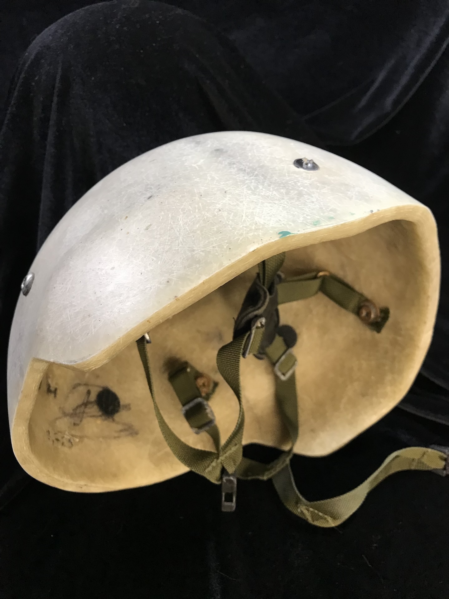

    Помогите пожалуйста идентифицировать данную куску , для её возможной последующей передачи волонтерам (если конечно эта каска имеет какую то защиту !) , которые периодически бывают на передке и соответственно нуждаются в средствах индивидуальной защиты.
    Вес каски примерно 1.8/1.9 кг.
    Формой отличается от Темп м1 (затылочная часть меньше темповской)
    Цвет какой то бело - серый и очень похож на бильярдный шар. Какой то оттенок типа "слоновой кости" , если уместно такое сравнение.
    Так же тактильно тоже напоминает бильярдный шар - абсолют ровная гладкая поверхность.

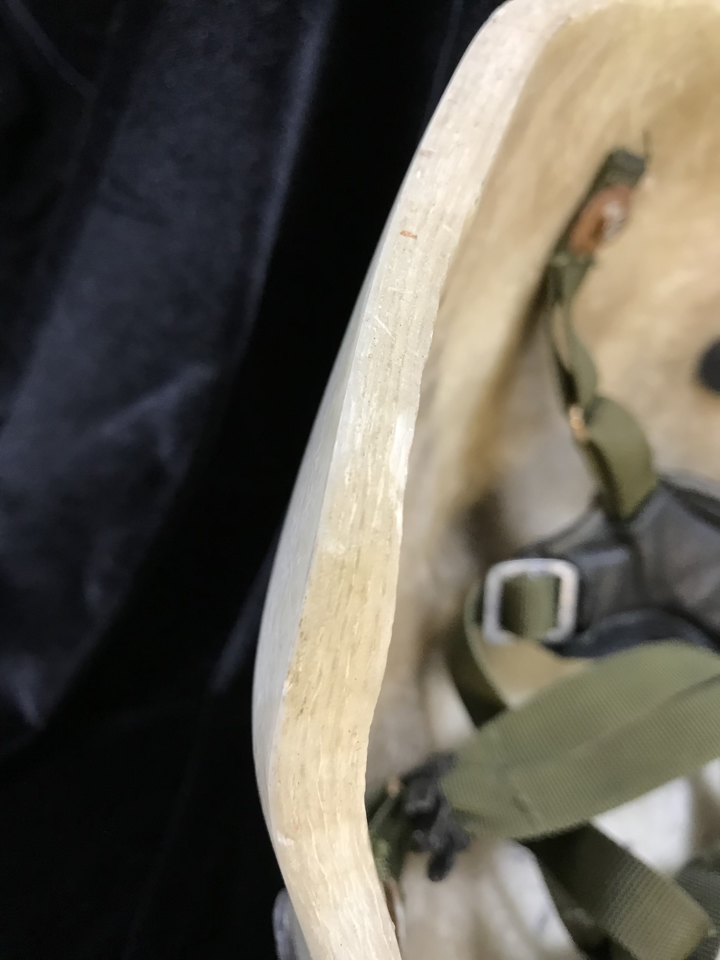

    На срезе хорошо видны слои - типа многослойный материал.

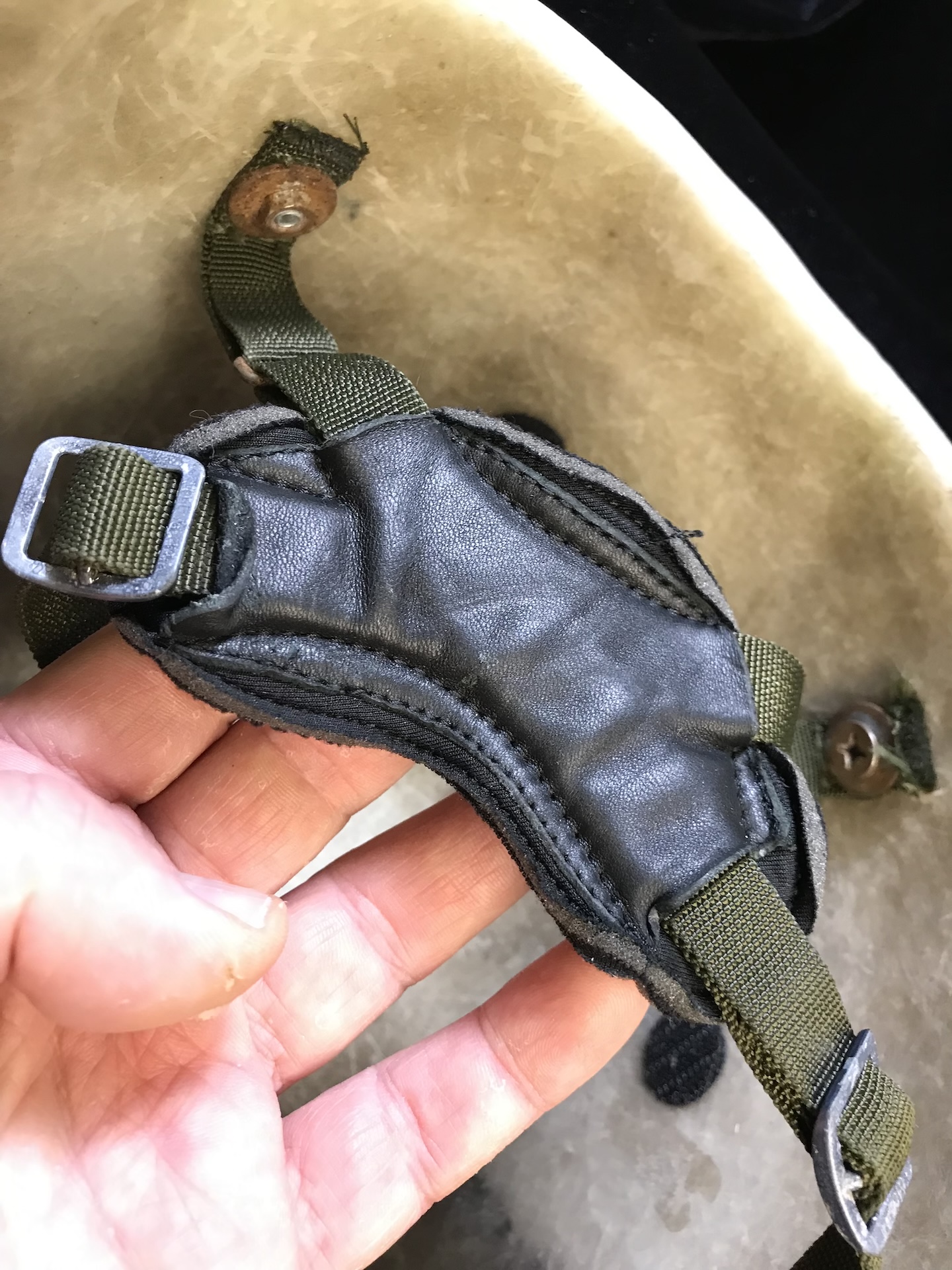

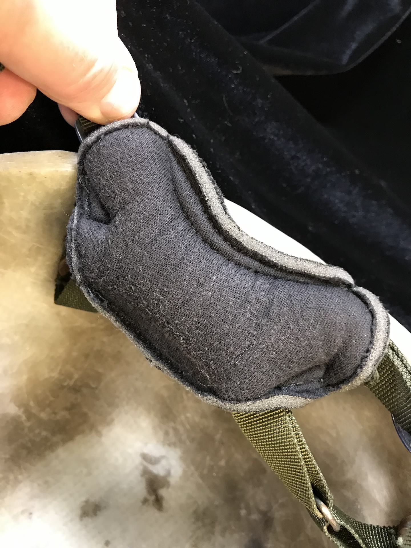

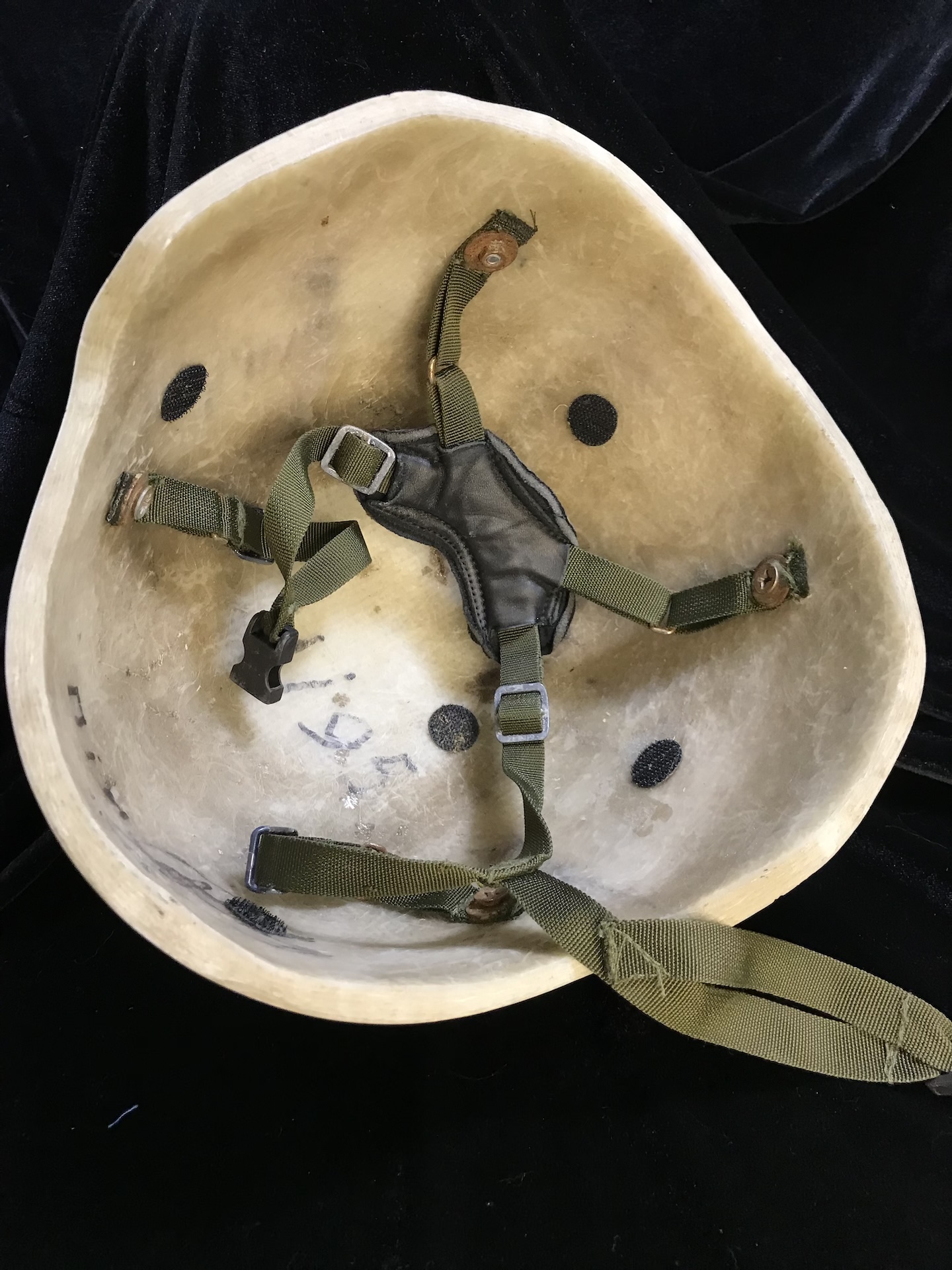

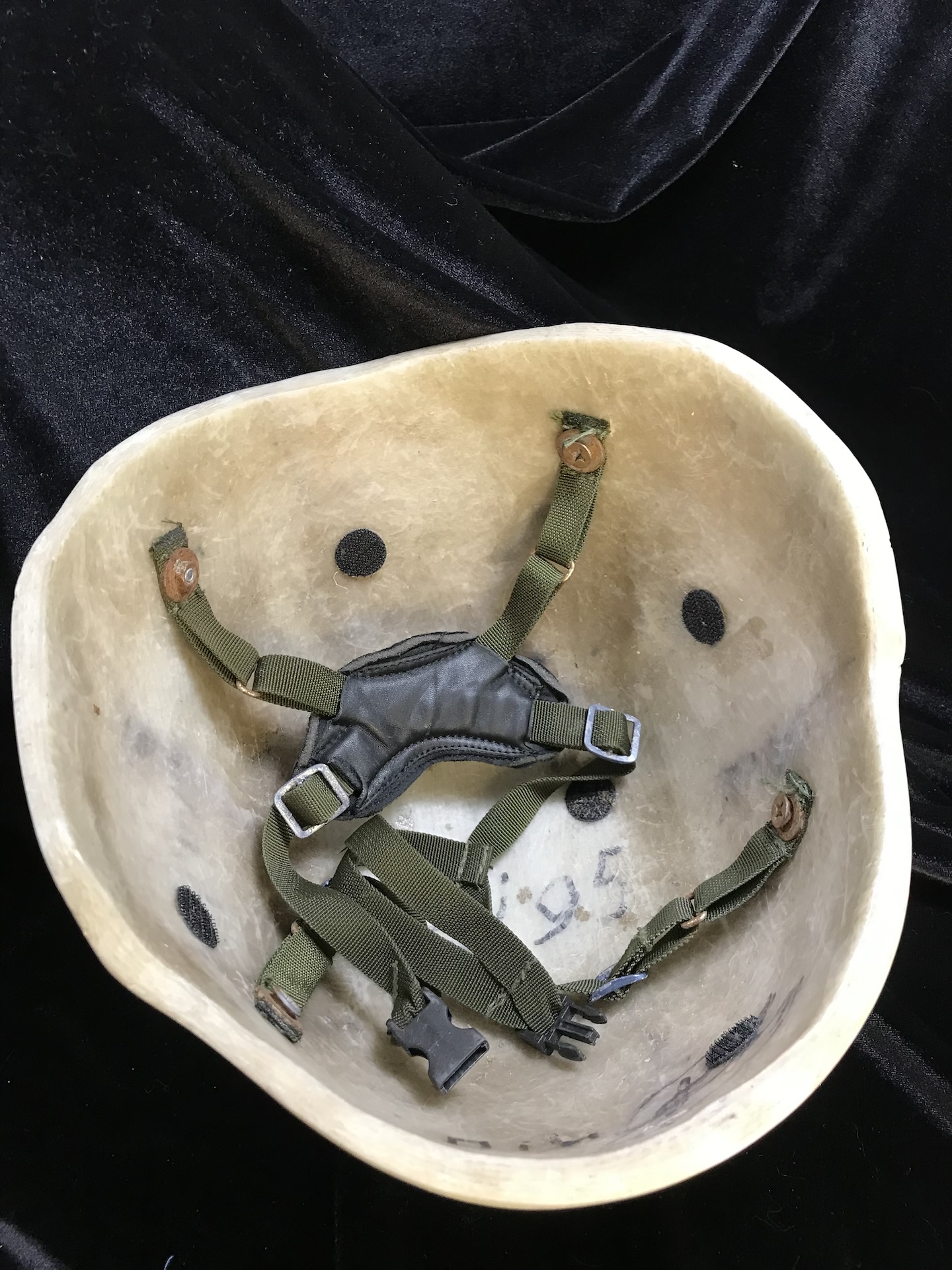

    Подвес , тот что остался и виден на фото - достаточно аккуратно сделан , с мягкой затылочной частью.

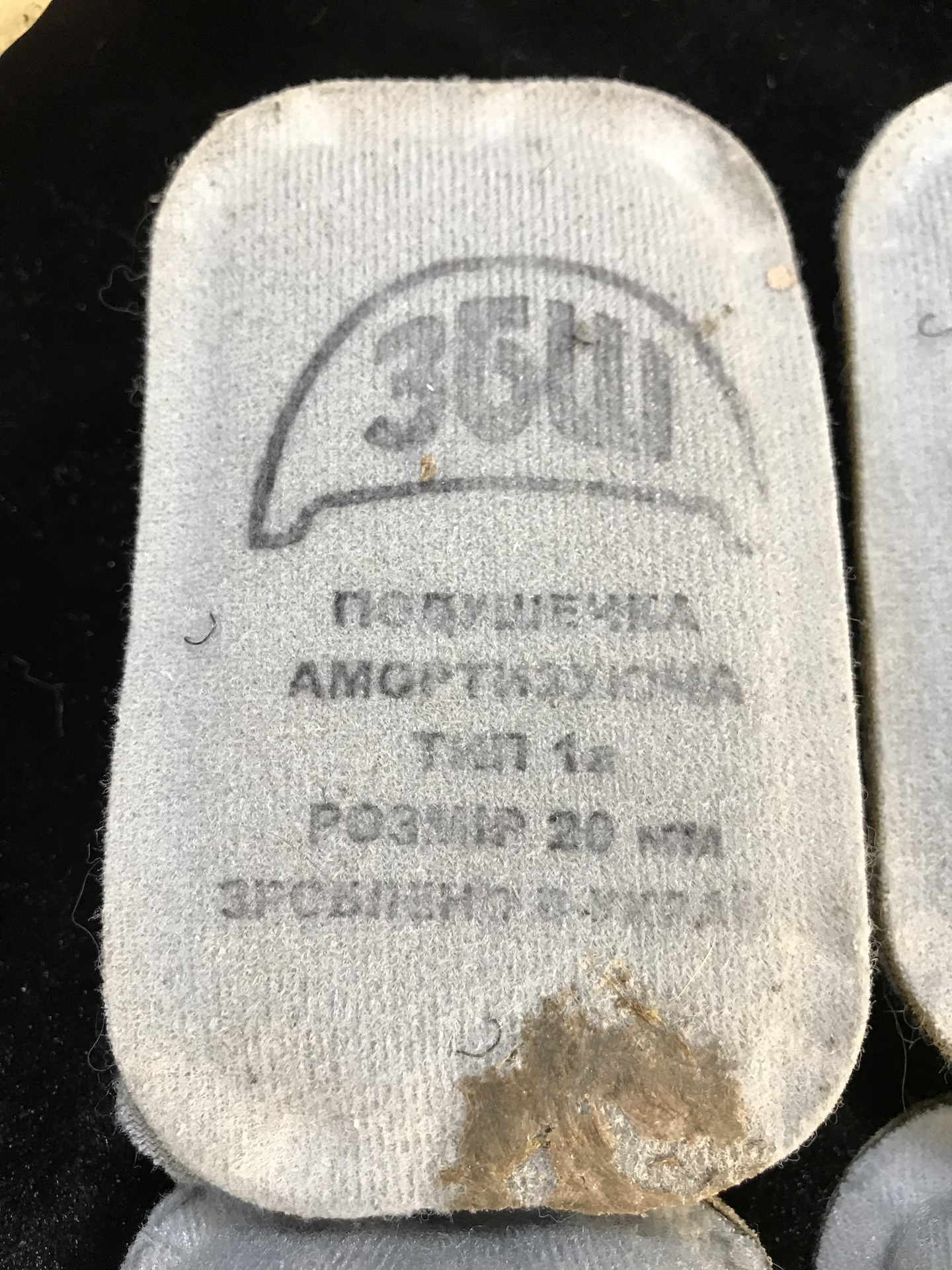

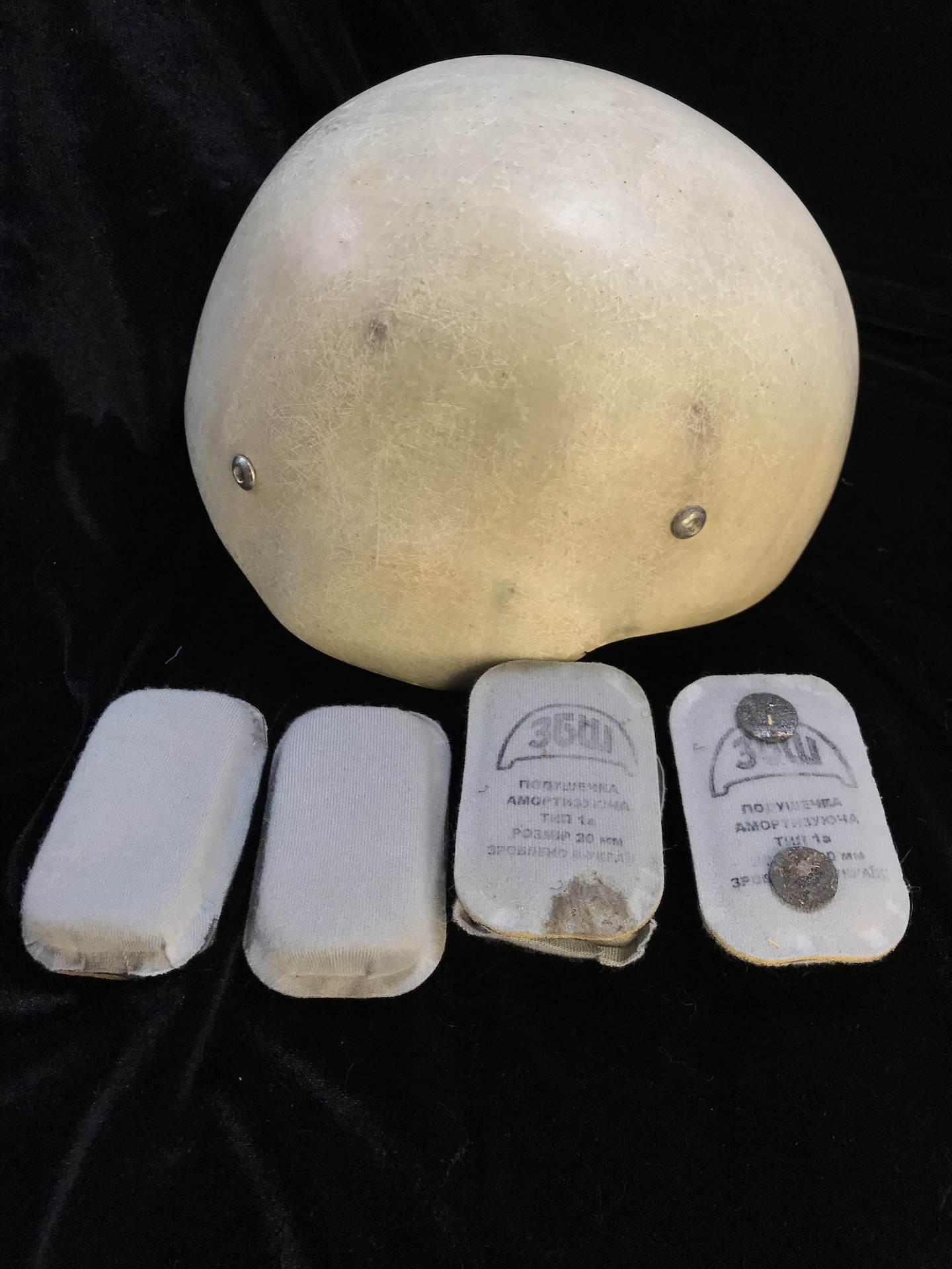

    Есть несколько подушечек демпферных , но неизвестно - это от этой каски или уже "прибились" к ней позже …
    Буду благодарен за помощь в идентифицировании данной каски.
    Заранее всем спасибо.

    А вы не видите что это даже не какска а заготовка? Вы реально хотели такое на 0 отправить?

    судя по цвету, первое что приходит на ум...мож это персы рукожопствуют мать их етИ ?

    У моих бойцов была такая каска, у кого то из них!
    Выкиньте ее просто! Тяжеленное нечто, и непонятно из какого материала она сделана! По ней стучишь, а она как будто из керамики сделана (плитка кухонная блин)))))))))))))

    Точное сравнение !
    Как будто из плитки кухонной сделана … какая то типа керамика.
    Но все же , что это такое ?

    Было давно такое предприятие:
    ЗАВОД БРОНЬОВАНИХ ШОЛОМІВ ТОВ
    Україна, 69057, м. Запоріжжя, вул. Антенна, 11
    тел.: (061) 214-83-98
    тел./факс: (061) 213-35-76
    e-mail: khimlex.ukr@gmail.com
    Виробництво балістичних шоломів та допоміжних елементів балістичного
    захисту обличчя та потилиці.

  12. germanika
    germanika Stabsgefreiter
    271
    Спасибо всем большое за помощь в определении!
    С искренним уважением!
    P. S.
    Т. е. получается это была частная инициатива частного предприятия?
    А из чего вообще этот шлем ?
    По материалу- ну просто как многослойная керамическая плитка …

    Предприятие с начала 2014 года не работает, сменило название и юр. адрес, сейчас юр. адрес в Киеве - но это пустышка. С ув!

    Это каска из Запорожья - завод ЗБШ и её делали под тендер для принятия шлема на вооружение ЗСУ.
    Сделана из итальянского СВМП.
    Некоторое количество было на тестах в войсках - отзывы очень положительные были.
    Главные плюсы - значительно выше класс защиты чем у Тепма М1 и значительно меньше греется на солнце. Ну и подвес на то время был прогрессивный.
    Главные минусы - вес больше чем у Тепма М1 на 600 грамм.
    Но объективно , увеличение веса оправдано, так как и класс зашиты возрос с 1 до 3.
    По итогу шлем супер.
    Но видимо производитель не заплатил кому надо и конкурс они не выиграли.
    Сейчас этот отличный шлем еще можно встретить ограниченно в подразделениях , где его давали на войсковые испытания.
    Поставь на него подвес и подушки от Венди и будет очень правильный шлем "тройка"
