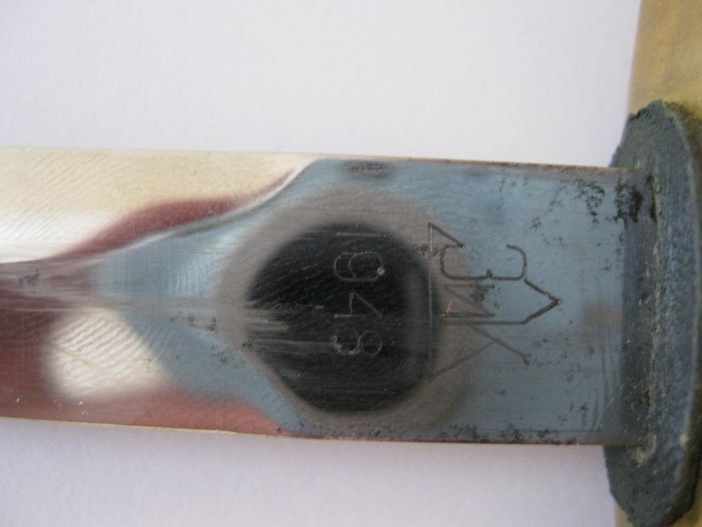

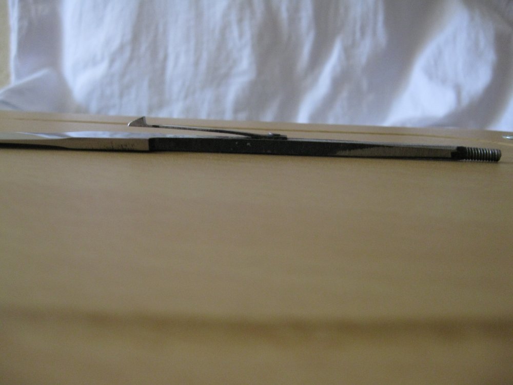

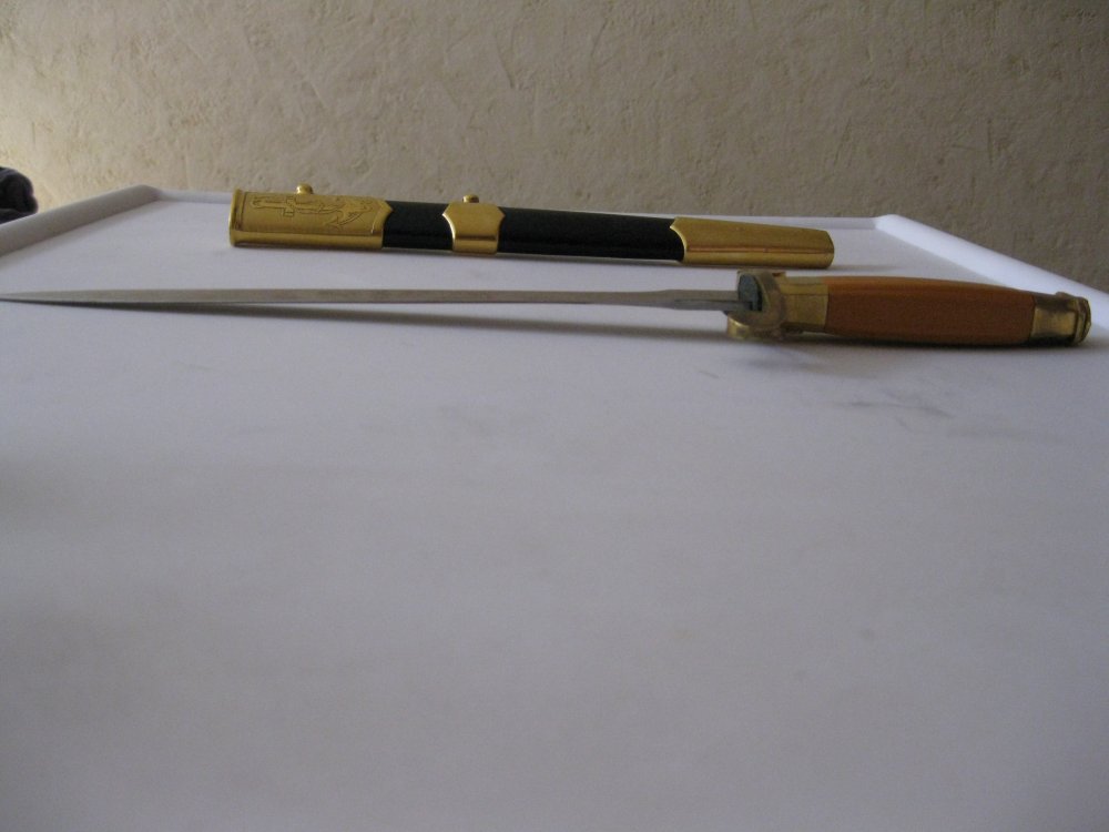

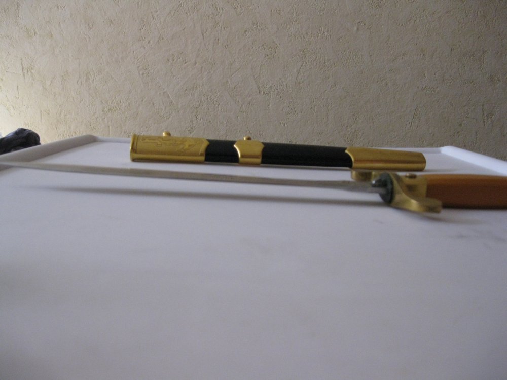

    Есть вот такой "моряк" 1948г., остался от деда, проблема в том, что искревлен клинок возле рукояти. Может есть спецы знающие как можно восстановить кортик. В результате чего клинок искривился не спрашивайте, все его помнят уже в таком состоянии.

    Хорошо видно на последних двух фото как "задирается" лезвие если перевернуть кортик.

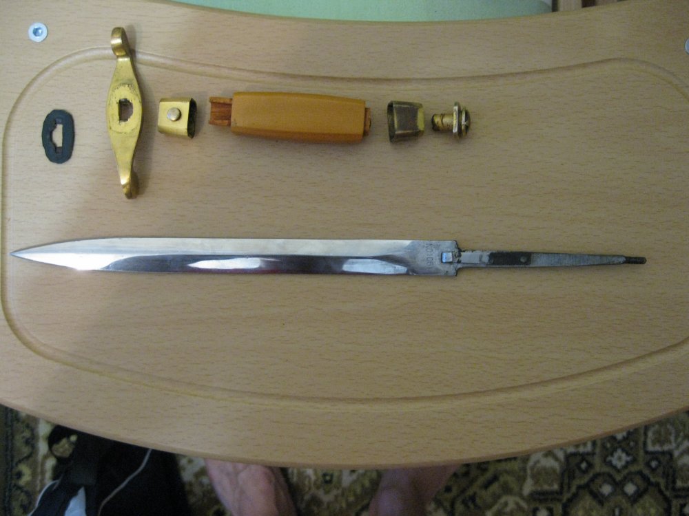

    Выровнять конечно можно.Сделайте фото хвоста со снятой ручкой,будет более понятно.
  4. theden
    theden Schütze
    42
    Я в плане разборки мягко говоря "чайник", боюсь сломать. Есть ли ссылка на мануальчик по разборке?

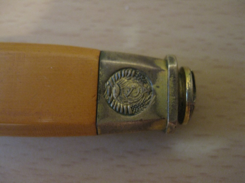

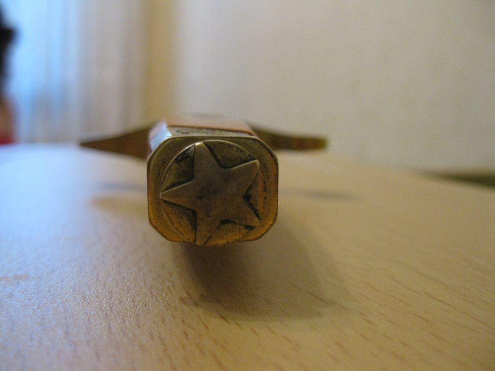

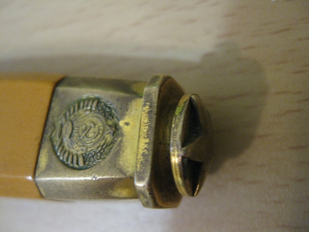

    У Вас на фото нет самого главного , покажите тыльник рукоятки , там должна быть гайка фигурная .
  6. theden
    theden Schütze
    42
    Это?

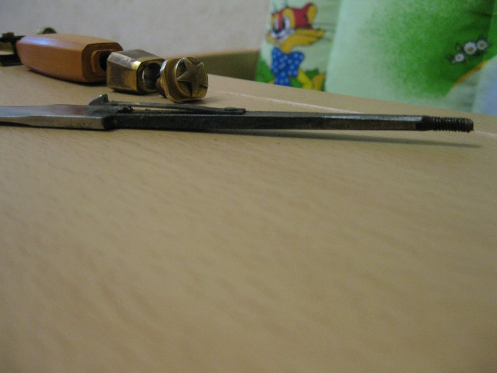

  7. theden
    theden Schütze
    42
    Ага, вот! Получилось.
    Если нужны еще фото только дайте знать)))

    Ну и чудненько.Определяйте точку изгиба(ИМХО это место перехода клина в хвост),зажмите клин в тисках между двумя брусками дерева,потом наденьте на хвостовик трубку(желательно приплюснутую чтобы села плотно и до конца) и попробуйте выпрямлять путем многократного отгибания в противоположную сторону усиливая давление.
  9. Rudolf Ritter
    Rudolf Ritter Stabsfeldwebel
    847
    Донецк
    Как вариант, можно закладывать между страниц толстой книги и ровнять "ударным" способом (но естественно без фанатизма). Я так ровнял нем. парадник.
    Главное - "обойти" пружину.
    С Уважением!

    Всё уже подсказали , добавлю можно струбцину попробовать через подкладки .

    Главное-понемногу,и не прикладывая много силы, а то будет две запчасти;)

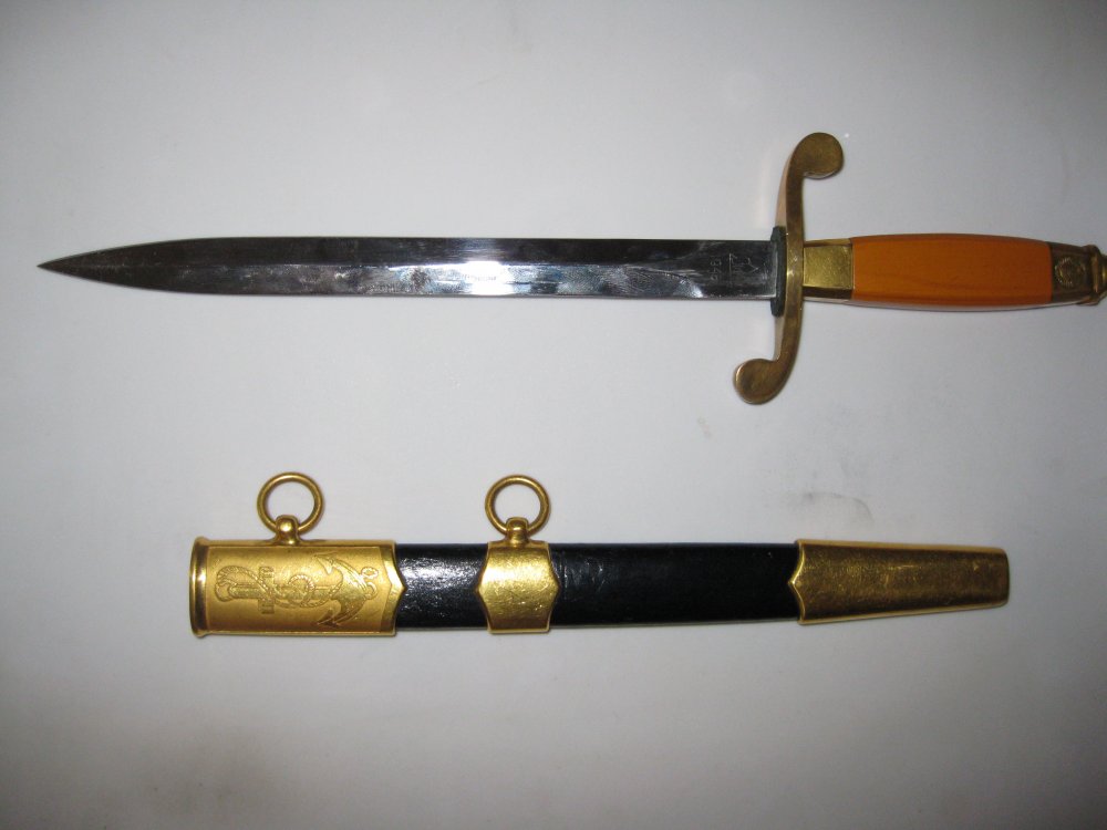

    Вот что получилось:).
    Пожже соберу всё до кучи)))

    Есть вопрос по позолоте и чтоб не плодить темы спрошу тут.
    Как видно на фото позолота поистёрлась, есть ли смысл отнести позолоченые детали ювелиру для покрытия позолотой или лучше оставить как есть?

    Глаза боятся, руки делают! Поздравляю, у Вас получилось! Во-первых,это не позолота,а лак.А к ювелиру идти не стоит-дороговато выйдет.Оставьте так, импозантнее будет. А ещё, сия вещь относится к ХО.

    Спасибо;)
    Да я тоже больше склоняюсь к варианту оставить так:)

    По покрытию: не трогайте, не факт, что станет лучше. И еще, не старайтесь "полирнуть" те места, что потерлись, как советует ув. камрад fire14147 - оставьте как есть.

    Я не советовал полировать.Наоборот, оставить так, как есть. Сдирать краску-полировать латунь-наносить хороший лак-уже не то. Будет сильно заметно не родное покрытие, плавали, знаем!;)

    Не знаю из булата или нет, но подозреваю что физичиские свойства клинка и хвостовика отличаются. Хвостовик более мягкий чтоли... (мне так показалось). В моём случае изгиб был в районе хвостовика, что значительно облегчило процедуру выравнивания, думаю еслиб согнут был сам клинок, то так просто я б его не выровнял.;)
