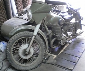

    Случайно наткнулся на такой раритет да и еще на ходу 1953 года выпуска
    Грузопдъемность: 300 кг.
    Двигатель: 4-х тактный, К-750
    Объем двигателя: 750 см3
    Мощность: 27 л.с.
    :D

    Фото плохое и мало...

    Общее и в нете представление можно найти. В чем собственно суть темы? Где нашелся, кем реставрировался или нет и т.п.? Фото информативнее б надо!

    Мотик забавный, сам в 17 лет на таком гонял. Судя по фотке, родного уже мало осталось.

    мотоцикл тяжелый М72 1953 года выпуска...
    сказали что все родное, правда есть уже ржавчина

    Вилка,колеса,фара(судя по ободку).двигатель,выхлопные с 53годом,ничего общего не имеют,но сидение пассажира даже на войну покатит.

    Вилка должна быть рычажная.Судя по ступицам-колёса тже новые.

    Рычажная вилка появилась на киевских М-72 с 1956 года и кстати вместе с алюминиевыми колесными барабанами.Так что в 1953году ее не могло быть.
    Должна стоять телескопическая вилка немного другой конструкции и колеса со стальными барабанами

    Какой М 72??? Посмотрите внимательно на фото(головки цилиндров)-это КАСИК!

    конешно касик!!!!головки барабаны на колесах...сам каждый день имею дело с советскими мотоциклами!...

    Притом вилка 100 процентов не родная, даже кожухи вилки другого цвета, не перекрашенные. по цене-надо смотреть.

    А Вы на раму посмотрите если не знаете отличия М72 от К 750 Учите мат часть.Головки К-750 вилка К-750 и колеса к-750 блок не виден.Мотоцикл определяется по основной детали по раме и по году выпуска а по раме это М72 который на данный момент имеет массу не родных деталей.
    А Вы уважаемый пишите что на мото 1953года должна быть рычажная вилка и что это К-750 выпущенный в в 1953году извините но Вы не правы.

    +1 Камрад VAP65 абсолютно прав!:smile_12: к750-ым этот мотоцикл никак не может быть так как рама М72, а от того что в дальнейшем на него навешали различное барахло от К750, он им не станет! Это М72 Которого нужно спасать от этого хлама и одевать его в нужные вещи!:D

    если у вас это редкость то у нас в районе и на белгородчине нет , народ даже на цветной метал сдает мото докатились, а на фото колеса днепр , причем в барабанах стоят самоточеные распорки ,вилка не скажу, ручки на тормоз и сцепление тоже более поздних выпусков , на м72 они были с другой стороны

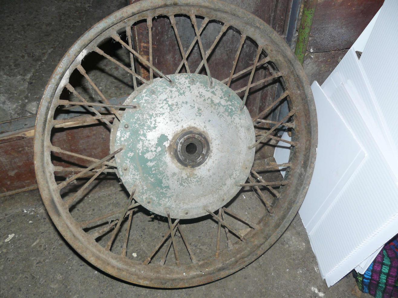

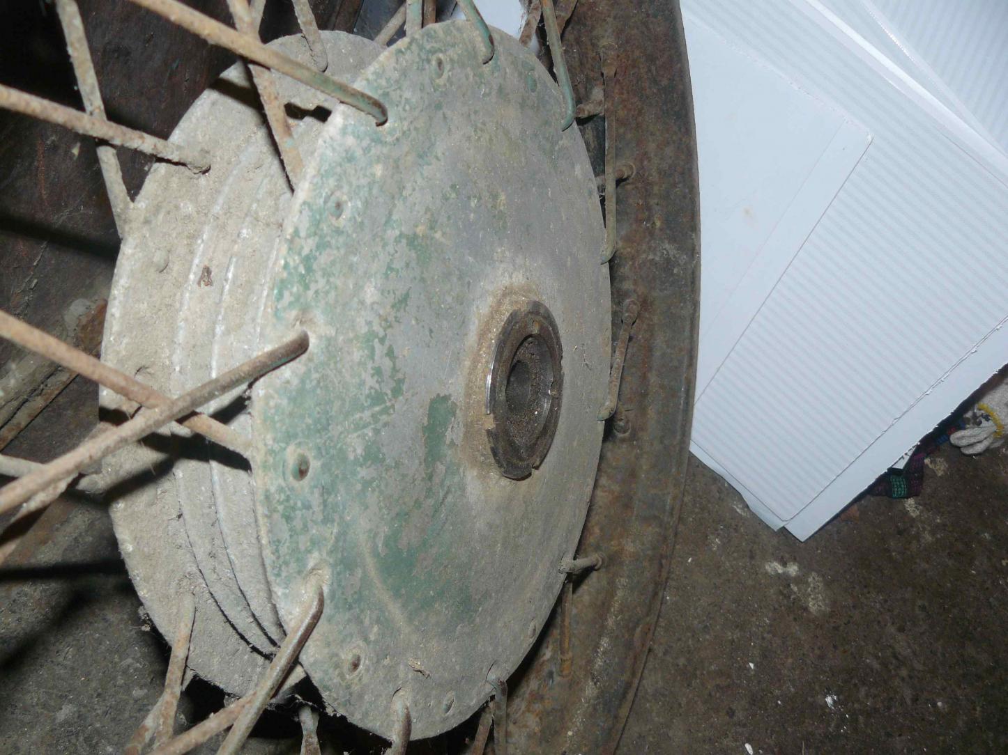

    Колеса похожи на колеса М72н Киевского завода,у меня такие! вот фото только не нада говорить что эти колеса с мт!:D это не так!
  21. Art01
    Art01 Schütze
    Харьков, Украина
    да, колеса именно от м72н, у самого такие есть (м72н 57г.) :)
    ...и немного не в тему - может у кого есть на продажу вилка телескоп от м72 с крылом и т.д за вменяемые деньги..:confused::beer:

    рама м-72 ,двигатель,вилка и колеса к 750.У меня м 72 52 года,военного образца,но сохран и то лучше,только головки к- 750.здесь от м 72 родного осталось максимум 35%.Скоро (в течении месяца) достану новый м72 ,с консервации,без пробега-ето машина!!!:smile_18::)
