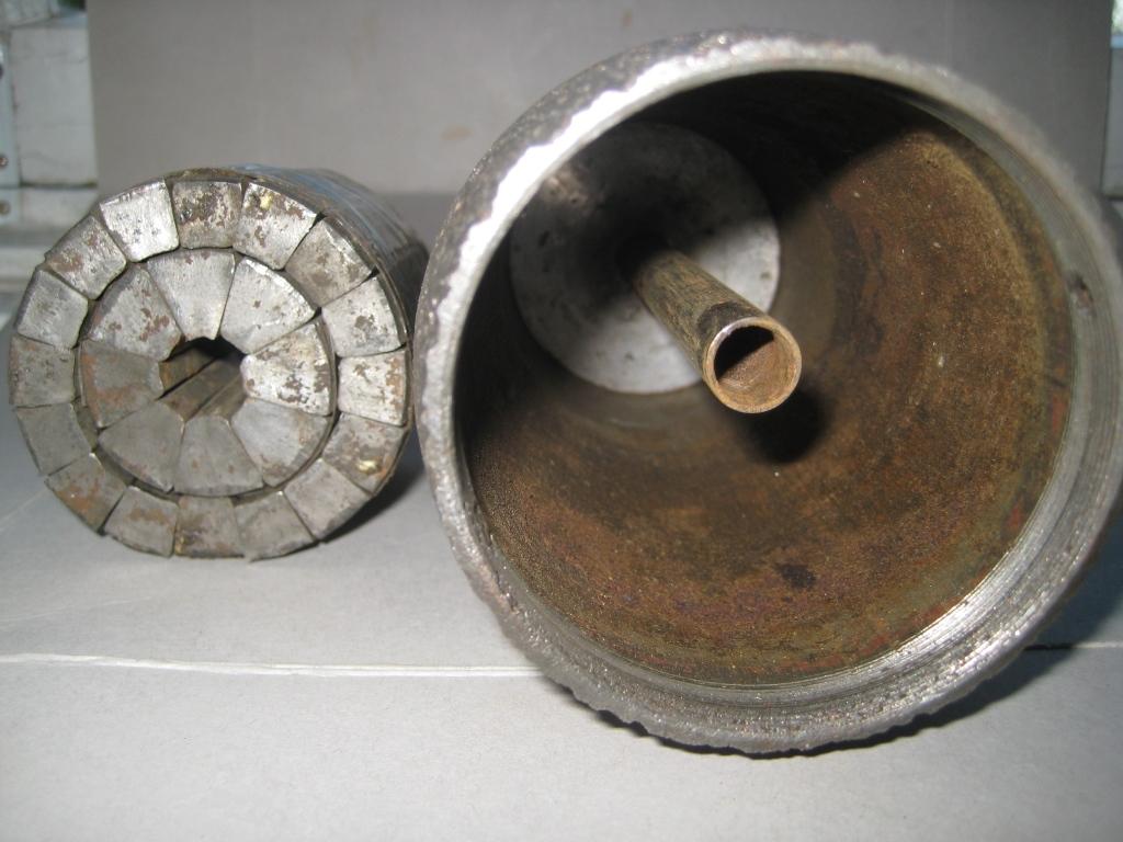

    Была найдена вот такая болванка с двумя поясками, вернее с одним пояском. Второй кто то снял до меня. Хотя второй тоже снимается не тяжело - с помощю болгарки молотка ,зубила и такой то матери за пол часа

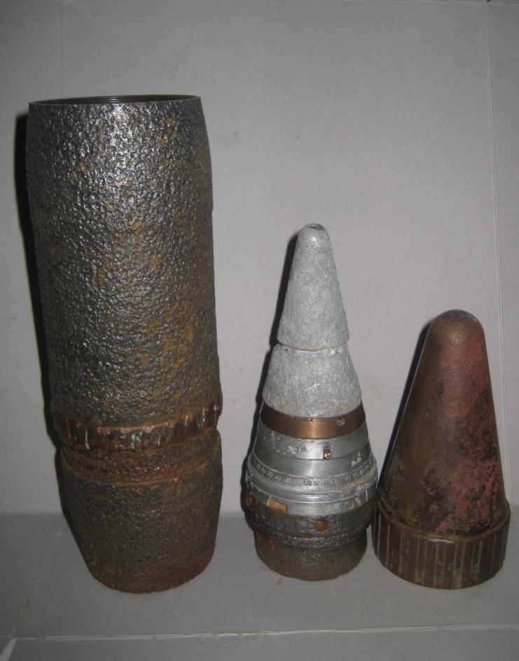

    76 мм шрапнелевый стакан.

    Спасибо , очень похож. Только на моей болванке внутри нет как у вас на втором фото по центру штока.

    Там под шрапнелью, на дне, был пороховой заряд. Он и удалил все что внутри было.

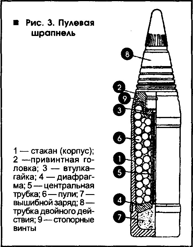

    В твоем случае у тебя только шрапнельный стакан.Это значит что снаряд правильно сработал,тоесть шрапнель вылетела без розрушения самого стакана.Полностью его начинка как уснаряда на фото.

    Там была стержневая.

    Просто схемы со стержневой не нашел.А так принцып работы одинаковый.
