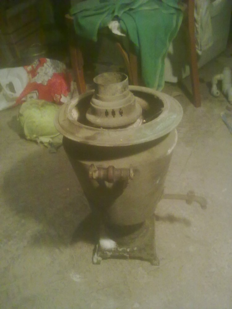

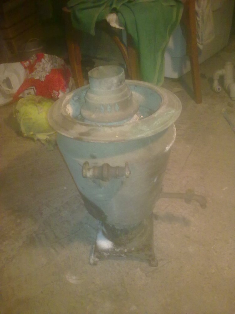

вот мой первый в жизни чердак заброшеного дома, подскажите по самовару

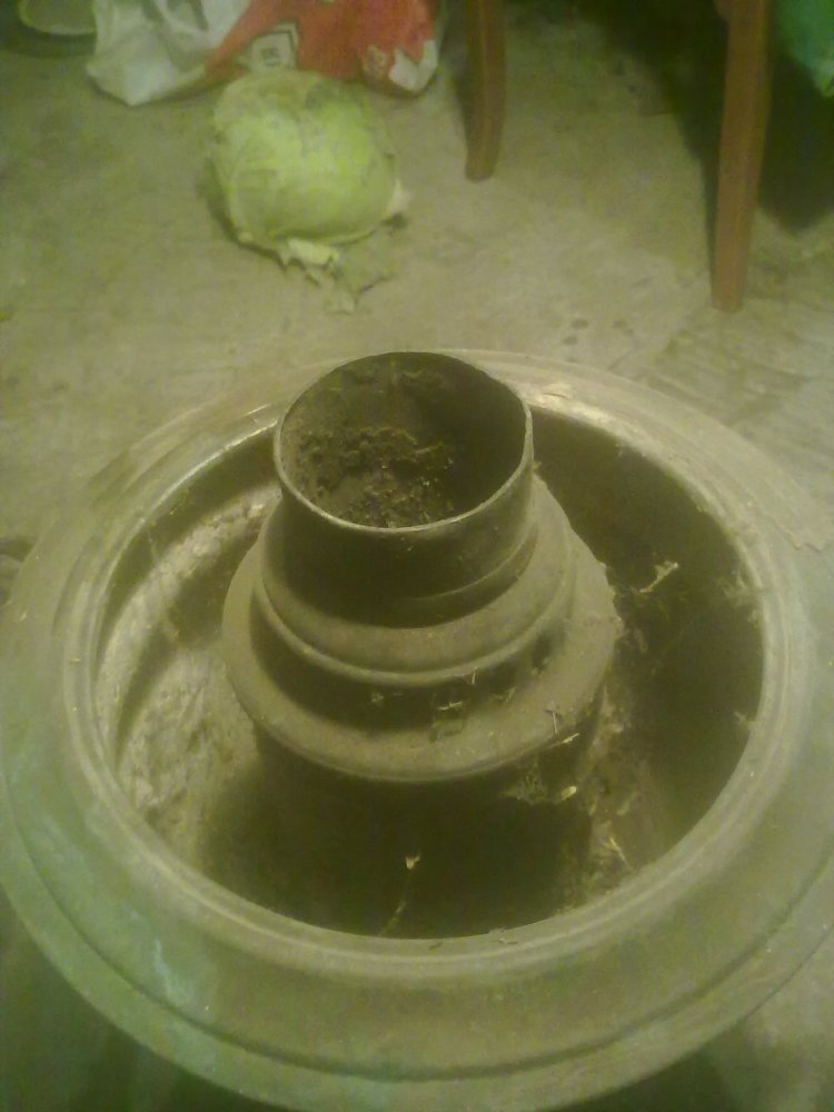

    Самовар - явно не эксклюзив. На трубе вроде как конфорка кверху ногами надета:
    К тому же самовар без крышки и краника. Подобрать подходящую крышку еще можно, хотя и сложно - нужно чтобы она плотно прилегала к посадочному месту, иначе пар будет неэстетично выходить из щели при кипении самовара. А вот с краником будет морока, поскольку эта деталь индивидуально притиралась к посадочному конусу в носике. Даже в новых, оригинальных самоварах вначале эксплуатации может возникать проблема с подкапыванием воды через краник, устраняемая притиркой. А уж с краником, взятым со стороны, такой геморройной проблемы точно не избежать. IMHO, конечно, но имел "счастье" восстанавливать два самовара, доставшиеся мне от деда, так что говорю, базируясь на собственном опыте.
    Кстати, если удастся подобрать краник, то смазывать его конус для легкости проворачивания можно ТОЛЬКО натуральным сливочным маслом!!! То же относится и к краникам, подвижность которых приходится восстанавливать после долгих лет эксплуатации или простоя самовара.
    Кроме того, нужно внимательно посмотреть на состояние колосниковой решетки в трубе, на которую опираются чурки при горении, и на которой догорают угли. Она может прогореть или быть в состоянии, близком к прогару: перемычки истончены и местами перегорели. Вот тут возникает проблема с восстановлением посложней. В этом случае - прошу в личку за консультацией.

    А по мне - на запчасти он только пригоден уже.

    восстановить можно,было бы желание,где же еще такие чердаки остались....?

    Судя по качану капусты домик не совсем старый,а в обще нормальный самовар я бы попытался для себя отреставрировать .

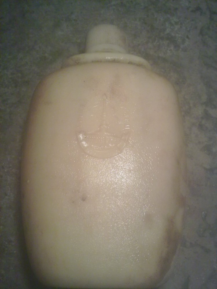

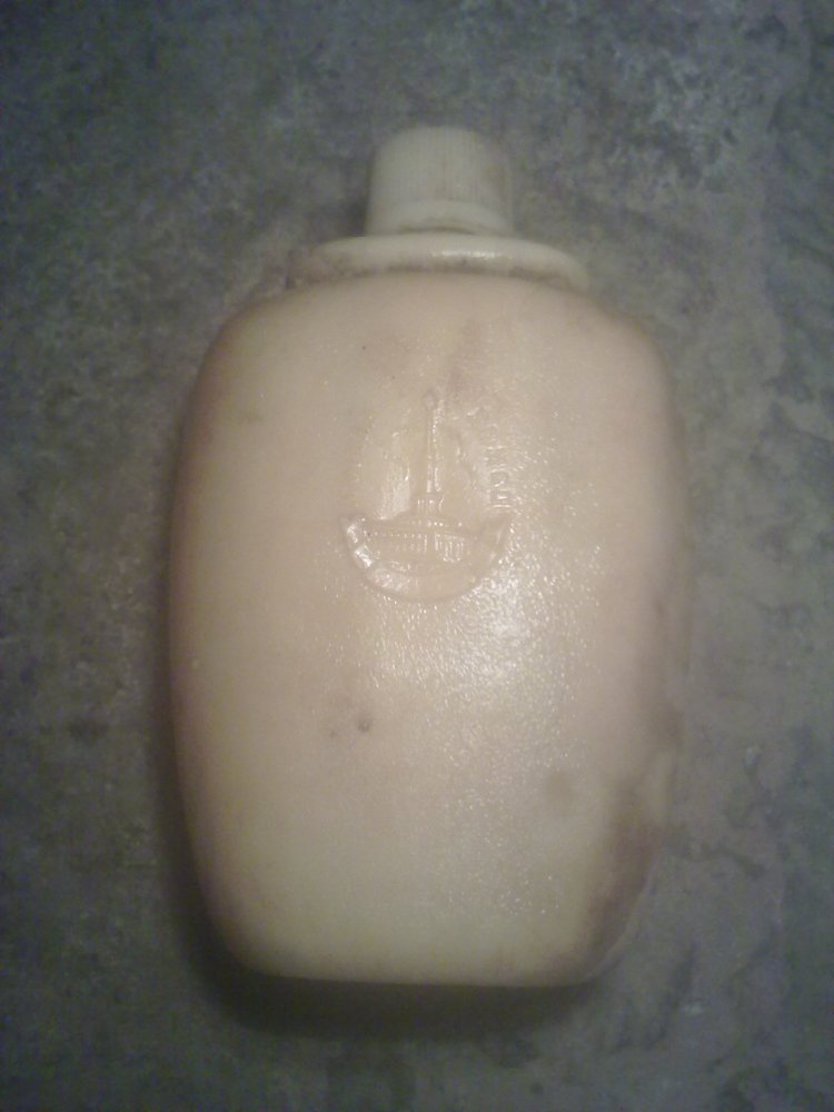

    Фляжка пласмасовая это для велогонщиков ,на велике крепилась в специальном кожушке, в спорттоварах продавались.
