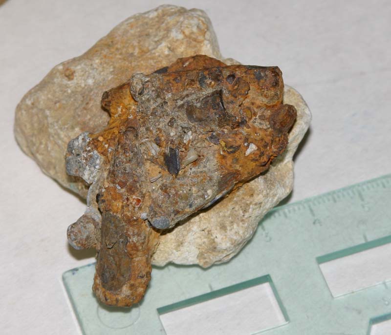

    Привет всем! Во время одной из прогулок в прошлом году в городской черте Севастополя, обнаружил некое скопление пуль и разорванных гильз. Все разные. Причем как в земле, просто склон, так и в воде, лежали, можно достать, рукой не замочив ноги. Подскажите от чего.

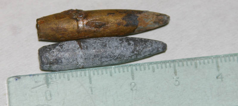

    Первый трассер стреляный, похоже. Вторая пуля из того же места. Лежала почти рядом, чуть поменьше, потяжелей соответственно.
    Менее крупные. Но более длинные лежали в воде в огромном количестве, вреди мелкой ракушки и сгнившего металла
    От чего это все?

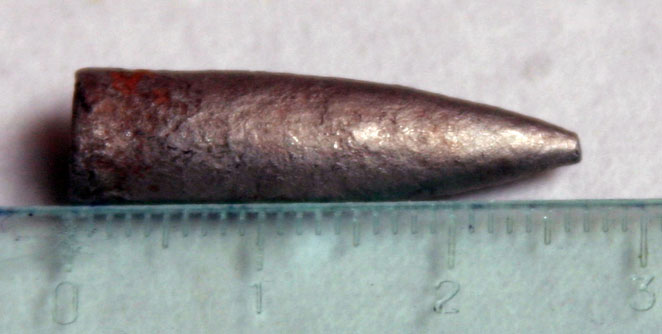

    И еще, давно нашел в селе Привольное вот такую большую пулю. Можно определить из дула чего ОНО вылетело?

    Первые две пули - отечественные лёгкие пули "Л". Первая - не трассер, просто свинец выплавился(горела листва, пожар был и т.д.).
    Вторые(вернее их остатки) - отечественные тяжёлые пули "Д". У верхней остался внутренний стой томпакового покрытия стальной оболочки. Сама оболочка сгнила. Нижняя - просто "голый" сердечник.
    Самая большая "пуля" - скорее всего стальной сердечник от пули крупнокалиберного патрона. Например пуля отечественного 14,5мм патрона с бронебойно-зажигательной пулей "Б-32".

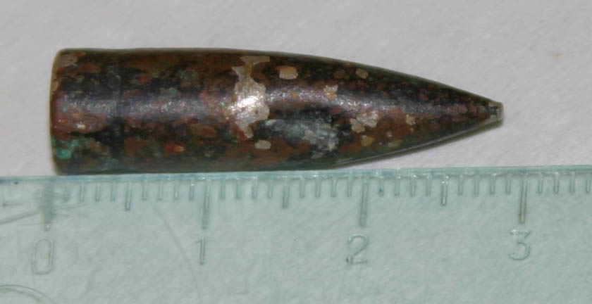

    Спасибо большое! Но что горела, я может, не соглашусь, так как есть еще остатки краски на ней. Да, светлая не была изначально светлой:) и диаметр её поменьше, чем у полой. Может фото не передает этого.
    Насчет мелких - вот это так и есть точно! Так как эти пули из хорошо сохранившихся, но видимо они лежали очень уж долго в море. Остальные были в менее хорошем состоянии. Что странно там их россыпь просто. И все в металле.
    А для какого оружия применялись эти пули?

    Остатков краски нет. Это продукты окисления мельхиорового сплава, из которого состоит оболочка пули. Часто даёт перемежающиеся красно-зелёные пятна на изначально "белом" фоне мельхиора.
    Патроны применялись в отечественных винтовках и пулемётах калибра 7,62мм.
