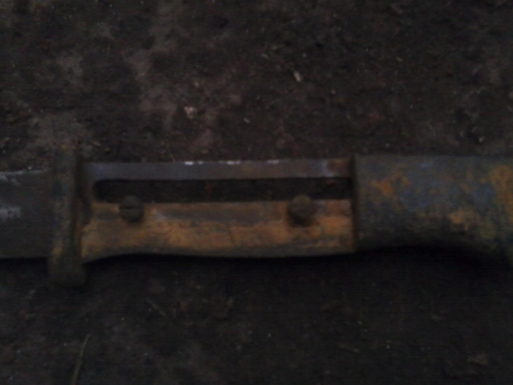

  1. Вот мой Штык нож..провел его через электролиз,потом поработал наждачкой крупной..его родное воронение трудно стерается..что еще мне подскажете?

    по моему его не электролизили.... много ржавчины осталось. Чистить ржавчину дальше, разрабатывать кнопку, воронить, делать/полкупать накладки, болты. Про крупную наждачку стараемся забыть.
  3. да я понял это..он был в электролизе день..может мало ему..а накладк на нем деревянные был...да болты жаль хотелось бы родные его оставить

    Винты очень не плохие , нагреть на газу гайки и воду , так несколько раз и после WD покрутить вперёд назад для расшатывания в тисках через медные прокладки . Тема Yeye от 08.09.2011 Реставрация ШН очень хорошо раскрыла последовательность работ , там же и накладки к рукоятке .
  5. ну попробую их нагреть и охлаждать.а металл от нагрева не поведет?а рукоятки я новодел буду делать

    Метод с нагревом опробован неоднократно , не ведёт , опять же головка рукоятки паяется латунью с соответствующим нагревом .

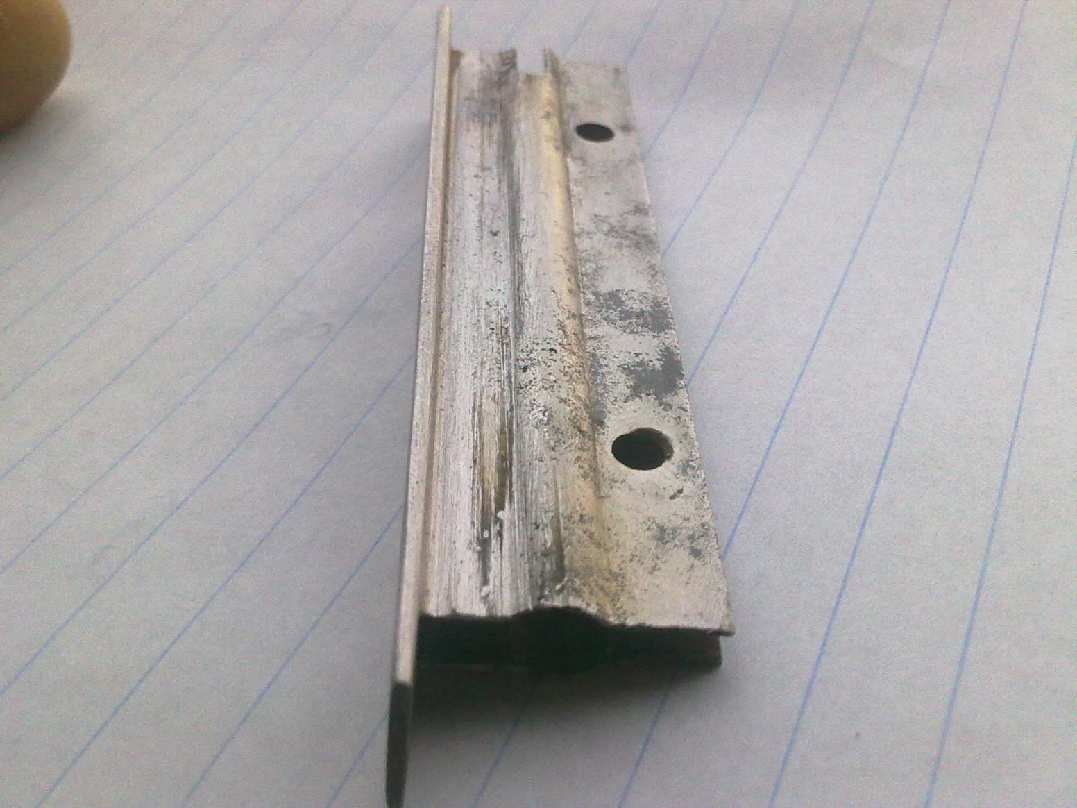

    Как правило гниёт верхняя поперечная часть пластины. Те части пластины, которые остаются под накладками практически не портятся. Можно использовать их, а поперечину наварить полуавтоматом. Я именно так и сделал. Завтра скину фото.

    жалко одного там один болт согнулся боюсь сломается..а не хотелось бы новодел ставить

    Винт надо нагреть горелкой для снятия напряжений и медяшкой выбить , рихтовать тоже с нагревом , винты прикипают в отверстиях рукоятки .

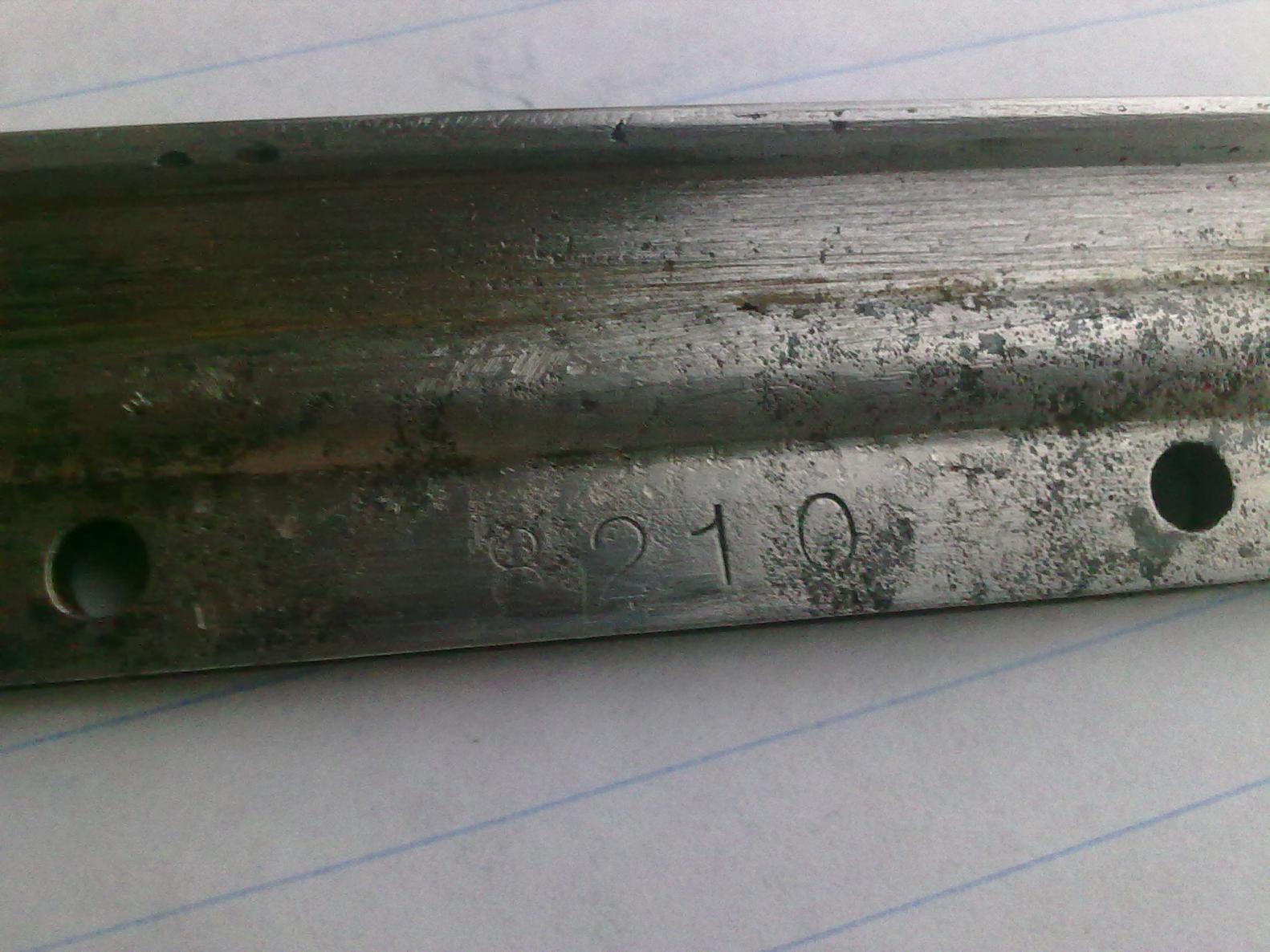

    Вот, камрады, как и обещал. На представленной термопластине поперечная "полочка" деяниями и усердием бывшего владельца была превращена в фольгу. Пришлось варить.
