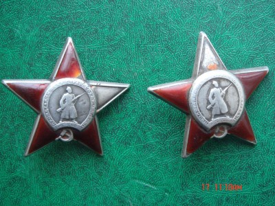

    Возник вопрос, сталкивался ли кто из комрадов с востановлением эмали к примеру на таких звездах в домашних условиях или может существуют какие то мастерские по ремонту?

    В домашних условиях восстановить полноценно эмаль невозможно. Вообще, Звезды самые хрупкие советские награды и горячая эмаль на них отлетает на раз-два. Есть знакомые - восстанавливают. Но до сих пор я не видел ни одной Звезды где восстановленная эмаль выглядела бы аналогично мондворовской горячей.
    Совет - не заморачиваться, можно испортить.

    У меня мой знакомый востанавливает эмаль с помощью эпоксидной смолы+красная паста из стержня шариковой ручки.Довольно не плохо получается,иногда не возможно отличить.Есть только проблема в том что она царапается,на то она и смола.Но вид награда приобретает хороший.А горячая эмаль это проблема к которой нужна муфельная печь и очень хороший специалист.

    вот фото моей проблемы,о которой я говорил ранее,с орденом Красной Звезды,хотелось бы предать ей первозданный вид.
    что скажите?как,чем,или где?

    Отвечу как собиратель и ценитель советских наград-очень интересно ,но Вы не представляете насколько это сложно переложить эмаль качественно.Дома-оптимальный вариант эпоксидка с красной пастой из шариковой ручки(пробуйте разных производителей ,не все сохраняют свой цвет после разведения),при упорстве и желании можно добиться хорошего совпадения цвета.Состав тщательно перемешивайте,цвет сравнивайте нанеся его на серебряную пластинку.Когда добьтесь сходства дайте составу постоять 5-10 мин,чтобы поднялись все пузырьки воздуха.Образовавщуюся на поверхности "пену" собрать,после иголочкой на чистые подготовленные и обезжиренные лучи наносим этот состав.Советую наносить с запасом т.е слой делать больше чем на родном луче.После отвердевания хорошо прогреть орден до 100-110 градусов для полного отвердевания эпоксидки.Потом мелкой наждачкой с мыльным раствором убирается все лишнее и копируется рельеф родных лучей,потом полируем эпоксидку (самое простое зубная паста на мягкой ткани с водой или паста для полировки стекла так же на влажной ткани).
    Да еще для аккуратного исполнения медальон ордена необходимо отпаять,потом его можно приклеить на эту-же эпоксидку.
    А заказывать у эмальеров дорого легче найти целый орден,и не факт что сделают толково...
    Пы.сы.Остатки родной эмали необходимо аккуратно сколоть,отпаивать медальон можно нагрев его над газовой печью,перед этим смажте его маслом чтобы случайно не напаялось на лицевую сторону олово.

    ув.Хан вы не могли бы поподробней рассказать о креплении медальона к Звезде(я правильно понял?)
    мне очень хотелось бы восстановить этот орден и найти данные о его владельце,единственное что я о нем знаю так это то что он боевой,по номеру проверял выдача выпала на конец января начало февраля 1945.

    У всех орденов Красной звезды(за исключением редкого диапазона т.н."трехклепочница") медальон припаян к звезде оловом,причем это делалось уже после эмалирования.
    Смажте медальон маслом,взяв орден за винт пинцетом подержите 30-40 сек. над огнем горелки(медальоном в низ),иногда он отпадает сам,но можно и поддеть кончиком ножа.Дайте остыть ордену самостоятельно,в том смысле резко не охлаждайте,родная эмаль может растрескаться.Перед приклеиванием его на место уберите излишки олова,чтобы поверхности хорошо соприкосались.
