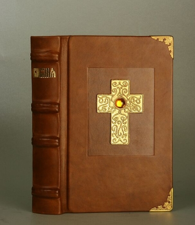

    вот похожа на такую , только старая и к сожелению очень повреждена(

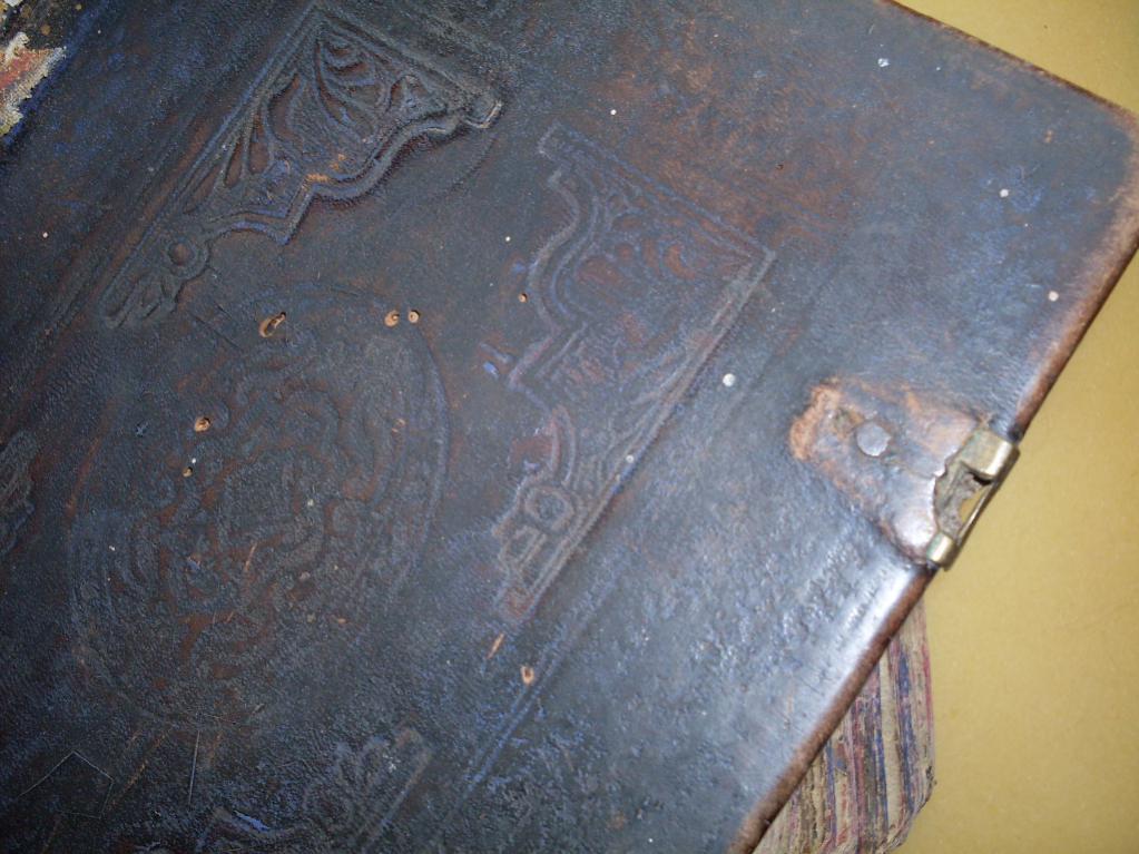

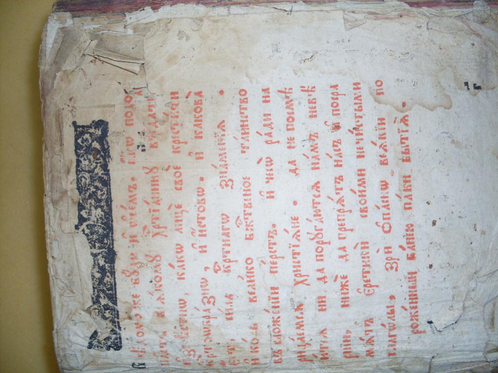

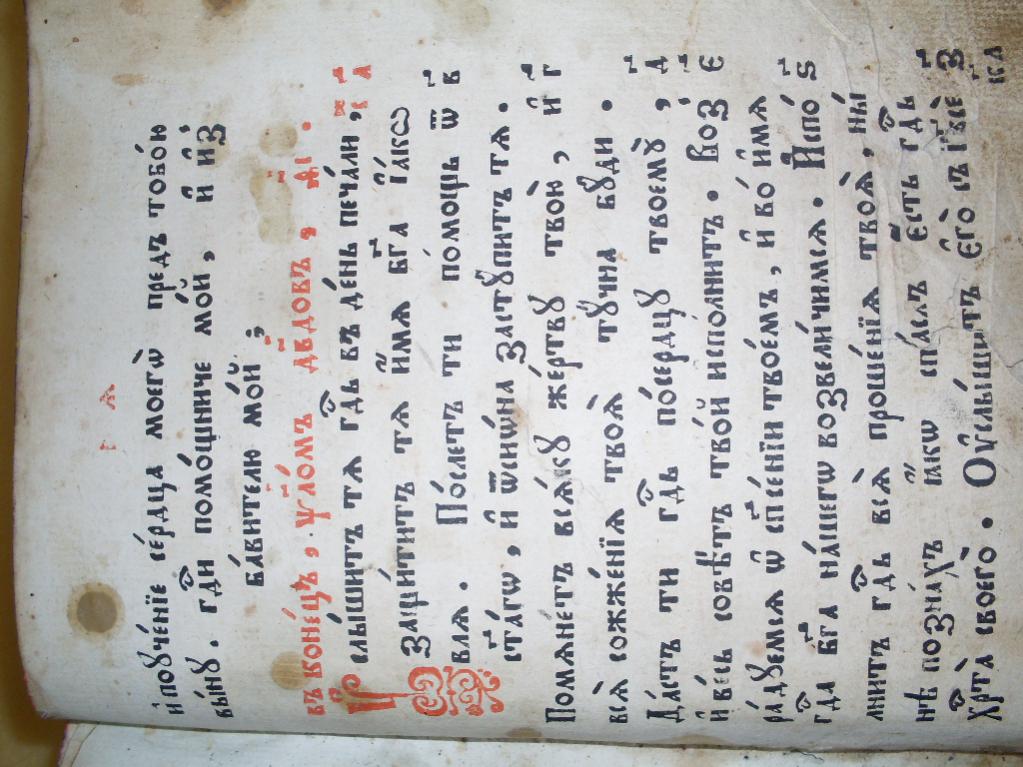

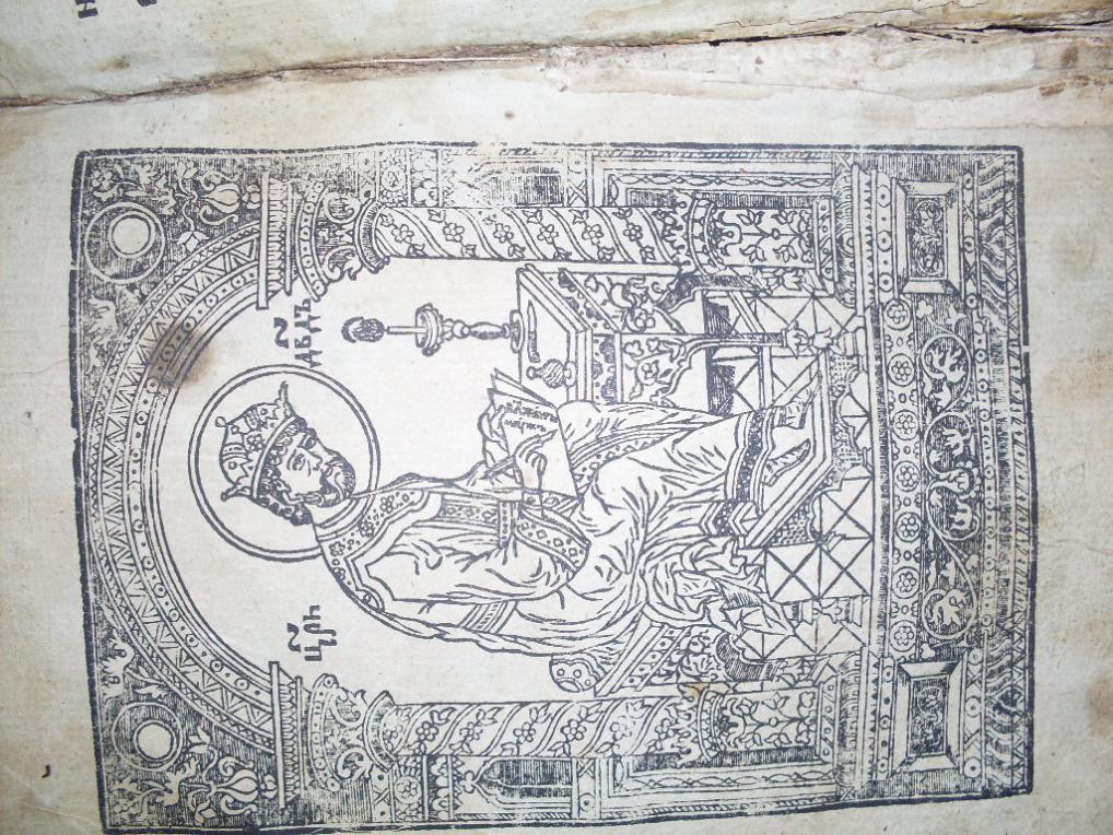

    вот фоты... кто что думает......

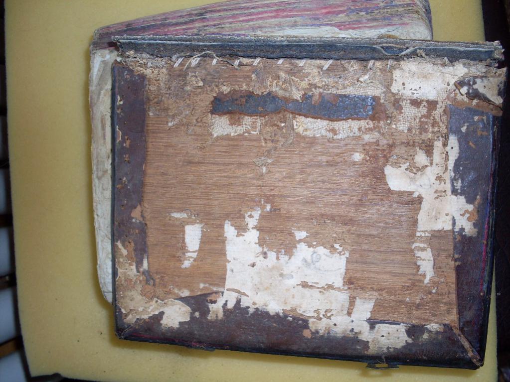

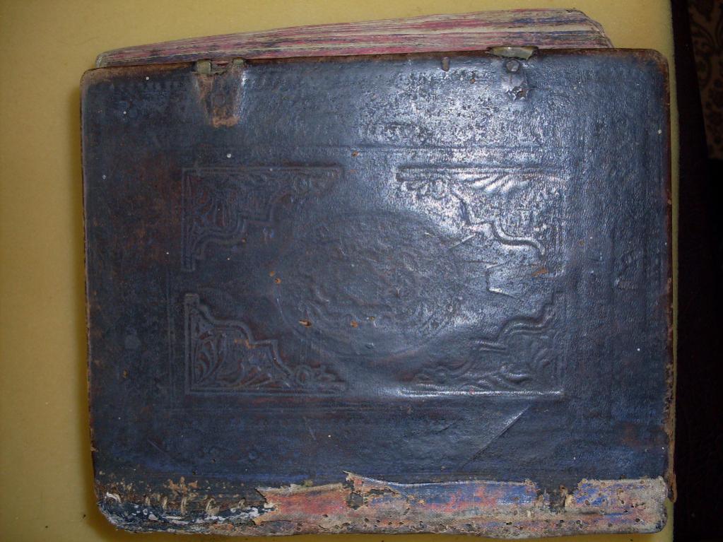

  13. солдат
    солдат Stabsgefreiter
    577
    украина
    вот еще.... от обложки осталась только вот этот, так называемый кусок палитурка))))))))))
  14. солдат
    577
    украина
    вот не знаю даже с чего начинать..... каким способоп прикреплять палитурку к внутренности...?
  15. 298СД
    298СД Oberstleutnant
    5.790
    حيث تتلاقى السماء مع الأرض
    На мороз лутьше наверное не ложи, может пагбно повлеять, а шашеля лутьше выкурить. Сходи в топографию, может потскажут.

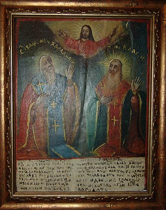

    Я свои рариреты отдавал на реставрацию в "Украинский реставрационный центр", Киев, ул. Терещенковская, номер дома точно не помню - вроде 15(вход во дворе).
    Там работают профессиональные реставраторы. Правда это денег будет стоить.

    Тут затрудняюсь ответить, так как к каждой вещи идивидуальный поход.
    Года два назад мне реставрировали старинную икону 35х45 см расколовшуюся пополам, местами облезшей краской, закопченную и изъеденную шашелью. Реставрация обошлась в $35, но сейчас в кризис думаю цены поменьше будут.
    Фото после реставрации:
