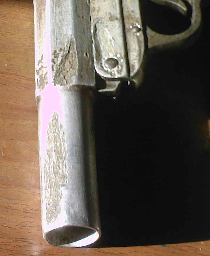

    Весьма распространенная болезнь всеми нами любимой вальтеровской ракетницы.Может я ошибаюсь, но на других алюминиевых деталях подобного не встречал. Подскажите химическую природу карозии и методу востановления. Очень опасаюсь испортить артефакт, посему зарание благодарен за инфу и ссылки.

    Химическая природа-окисление аллюминия на воздухе(кислород окисляет,кажись).
    Восстановление-ХЗ,может аргоном заварить...

    ху из ХЗ ??? Если окисление на воздухе, то почему не равномерно, а локально и глубоко?? Перд аргоном обработка нужна? Зачистка? Травление??

    Та не знаю.Просто думаю,что от воздуха.Может,в том месте с почвой кислой соприкоснулось,с водой...
    В аргоне не спец-ждем знающих.

    Флягу мне заварили в аргоне и после сошлифовки навара обнаружить где варилось практически не возможно. Однако тут геммороя много. В ручную качественно вы потом ничего не сделаете, только на станке.

    карозия выглядела аналогично??.....обработка меня меньше заботит...в принципе плоскошлифовальный с соответственно подобраным камнем...... Но все-же, камрады, именно ракетницу кто реально юзал?? сплав чтоли на ней какой хитрый?? Немцы по алюминию большие спецы были...славный город Дюрен целому классу материалов имя дал........

    Фляга аллюминивая, коррозия была сквозная. Я бы попробовал сделать маски из листовой стали, хотя можно и не делать, и варить таки аргоном.
    Попробовать стоит. Затем шлифовать напильником и наждачной бумагой.
    На станке я имел ввиду последующую обработку ствола, тогда все будет просто идеально.

    Алюминий покрывается "защитной плёнкой" - специальный слой, который бережёт от коррозии.
    В определённых местах этот слой повреждён и идёт коррозия (локальная)
    Заварите аргоном и отшлефуйте алмазным натфилем, потом мелкой наждачкой полирнуть ;)
