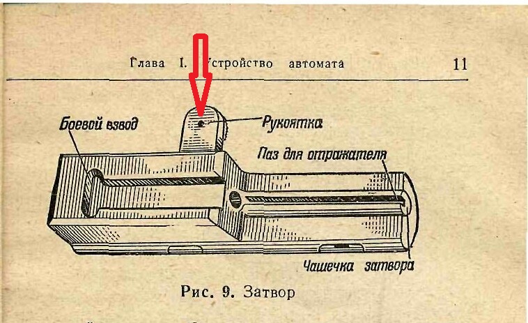

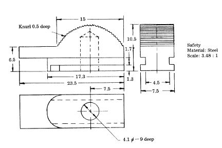

    Всем добрый день! Вот попался мне аппарат 1943 года с копаным затвором (выбрасыватель рабочий) и УСМ не сильно отрабатывает (то есть на одиночных нет четкого щелчка, звук как бы смазан). Плюс предохранитель гуляет, не работает как надо. Я купил пружину, выбрасыватель, предохранитель в сборе, хочу привести его в порядок. Вчера попробовал поменять пружину с выбрасывателем, сколько бы ни заливал вдшкой, пружина не идёт ни в какую. Подскажите, что делать и как, чтобы не доломать))) Не знаю, как правильно разобрать предохранитель. Хочется, чтобы нормально в 2 щелчка работал. Плюс хотел бы с него сделать схп, стоит ммгшный ствол. Надежда только на вас, уважаемые камрады

    Там підпружинена кулька або циліндрик(точно не пам'ятаю),натискаєте і розбираєте.

    Ви не помилилися в двох випадках. Діло в тім що на одних моделях стоїть шарик а на інших циліндрик. На жаль свою тему недовів і всі ньюанси різніх моделів не показав. Все по переду.

    По розборці запобіжника вам вже підказали вище. Внесу лише поправку на УСМ, діло в тім що його у ППШ 41 немає. Там лише спусковий механізм. Це так до справи чисто інформація, рас ви вирішили зробити СХП. Щасти вам в ділах :beer:.
