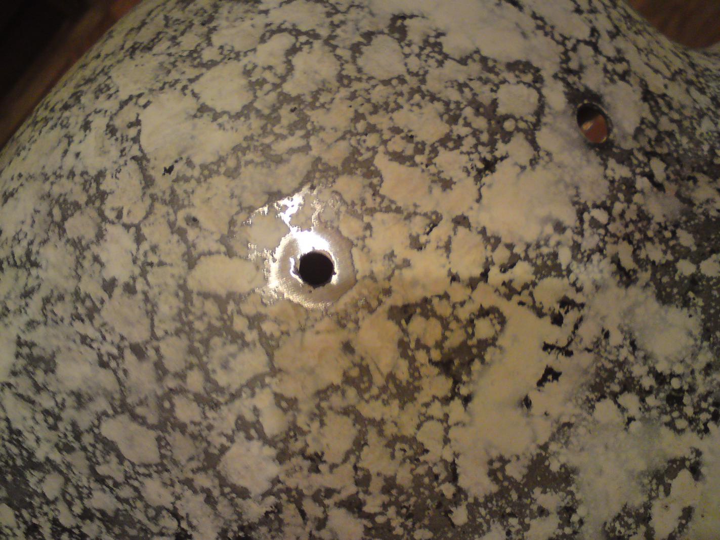

    Выложите фото состояния.
  6. Stan Marsh
    Stan Marsh Oberschütze
    237
    Да в том то все и дело, фотки получаются нечеткие, фот не але:( В ближайшее время постараюсь.

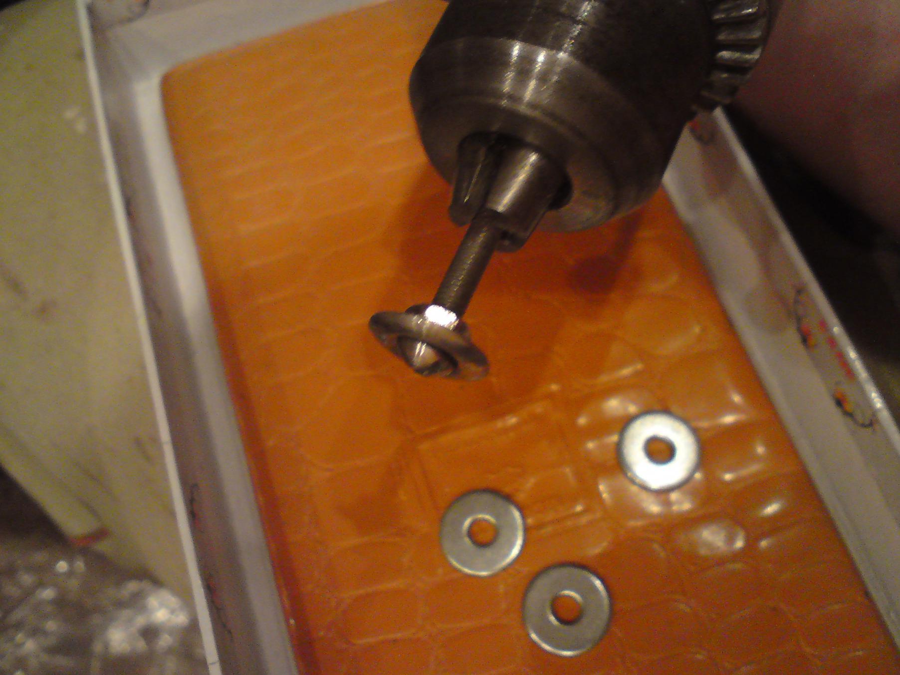

    Т.к. в моделях М-40 и М-42 люверсы часто утрачиваются полностью (особенно М-42) осмелюсь предложить свой простой метод восстановления: :smile_8:
    1.Берем аллюминиевые шайбы внешним диаметром 14 мм, внутренним 5, толщина 1.25 мм.
    2.Небольшое приспособление на дрель и обтачиваем края шайбы.

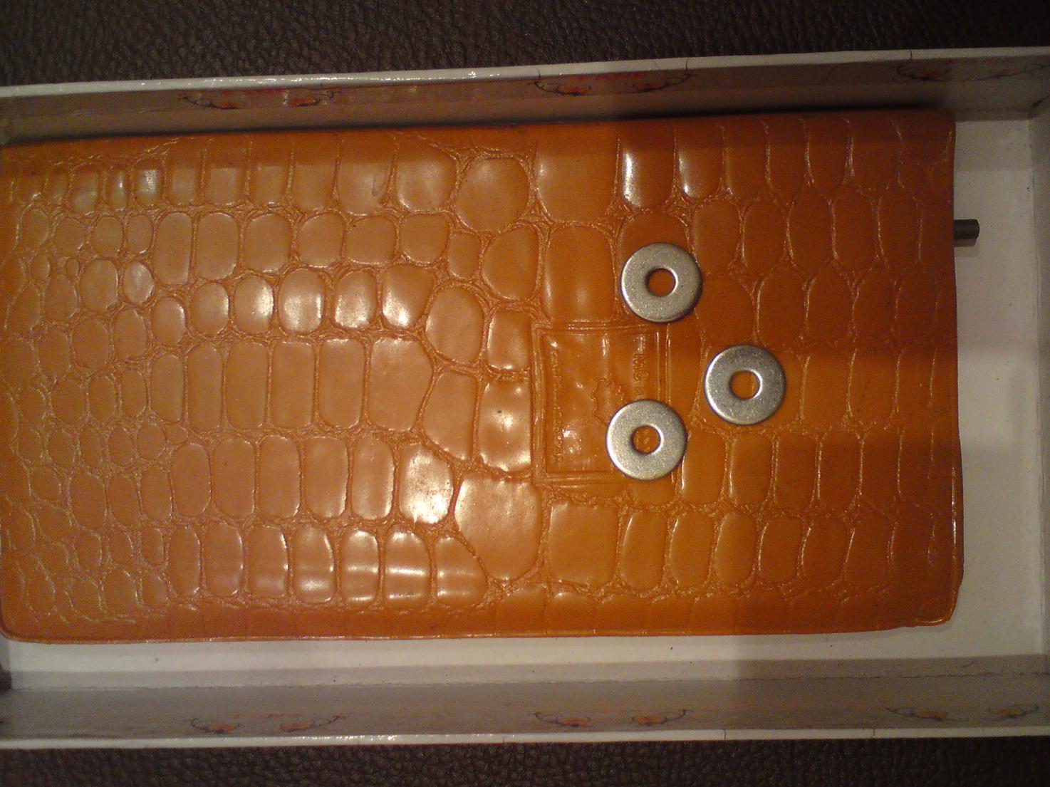

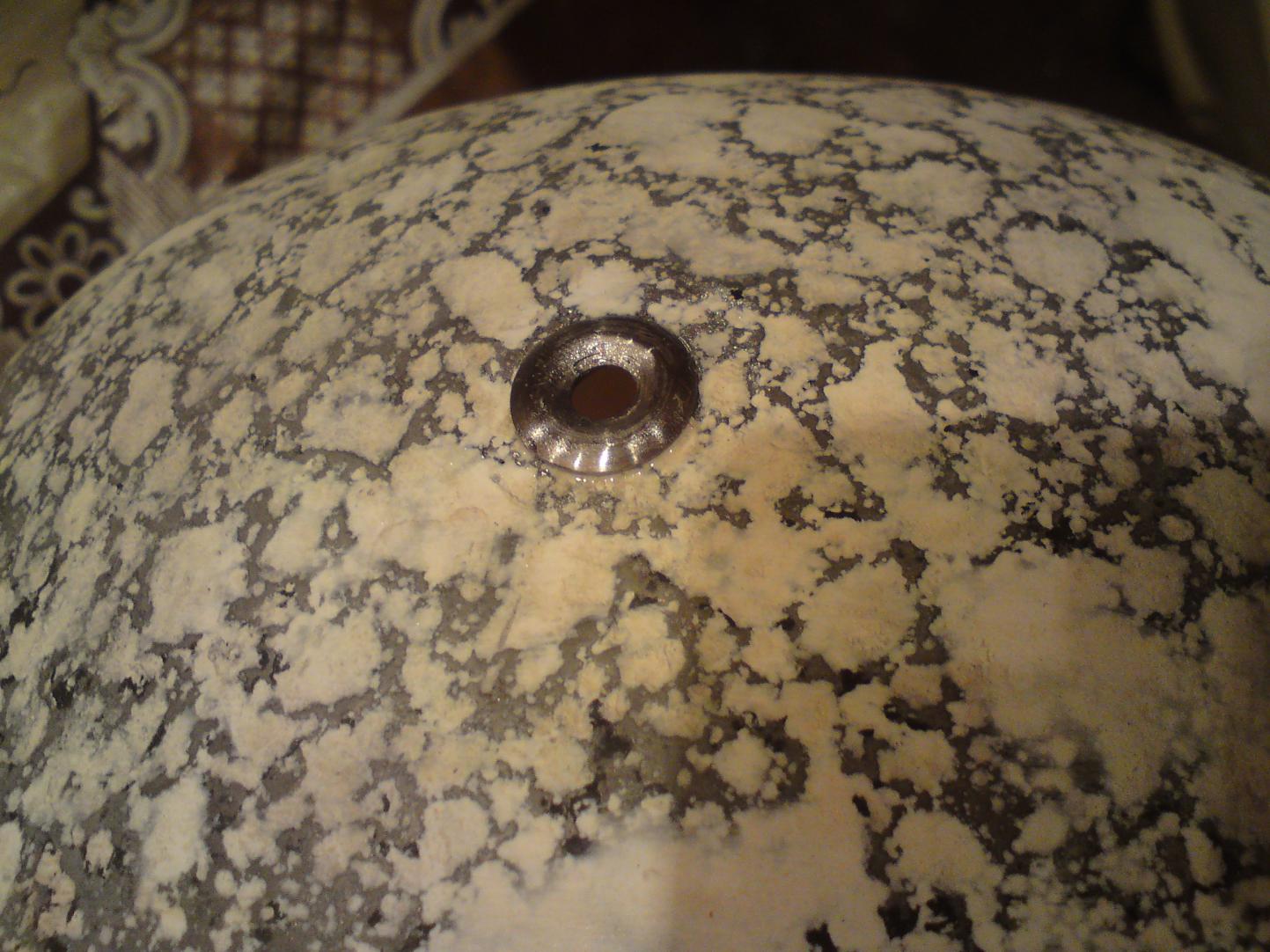

    3.Готовим посадочное место на каске, обезжириваем, садим заготовку на эпоксидную смолу, 24 часа ждем до полного высыхания эпоксидки.

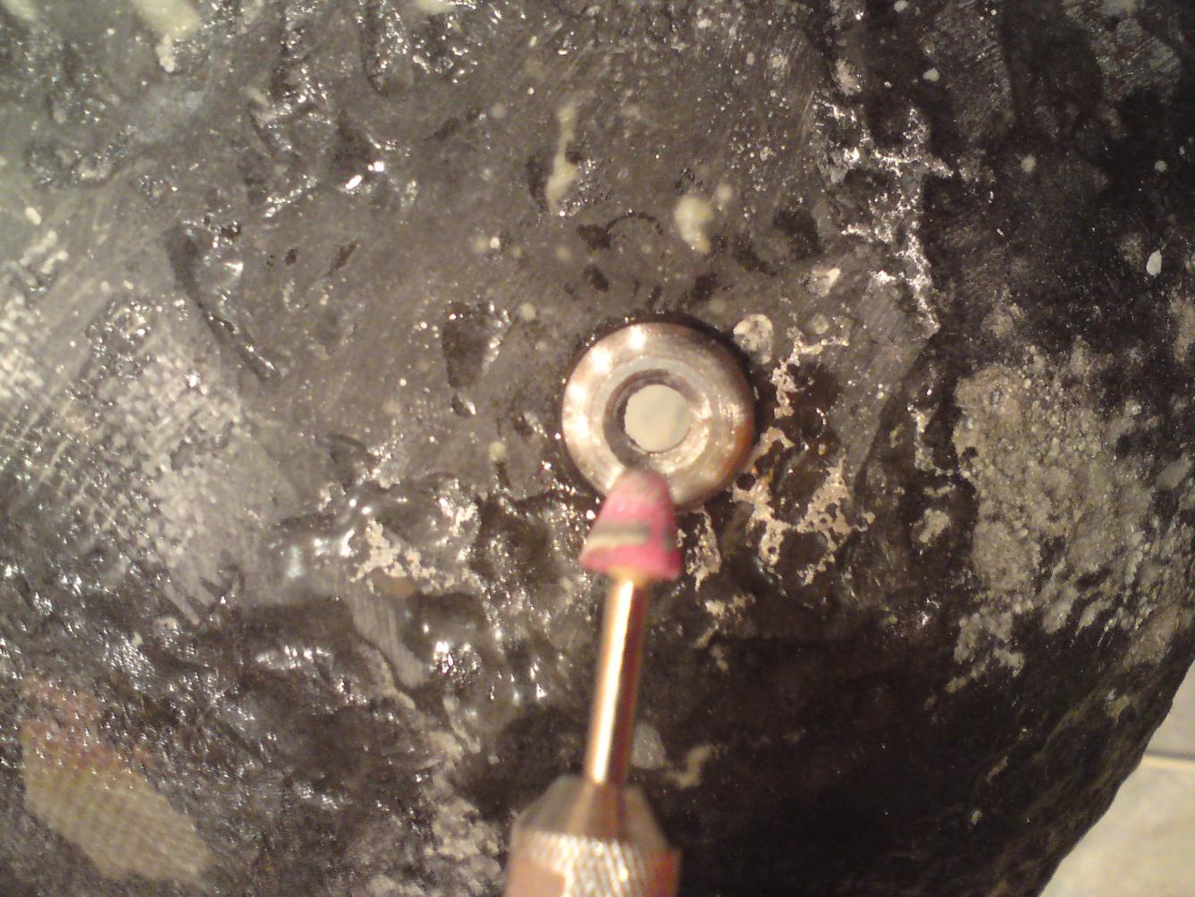

    4.При помощи бор машинки (или сверла более толщим диаметром) снимаем лишнее внутри шайбы, зачищаем мелкой наждачкой, все. Далее шпаклевка, покраска..... Кому надо пользуемся наздоровье! (Сам когда то искал и ничего путнего не нашел).
    А насчет советов камрадов восстановления холодной сваркой - так это для незначительных утрат на люверсах, пробовал сам, получается ни есть зэр гуд :p
