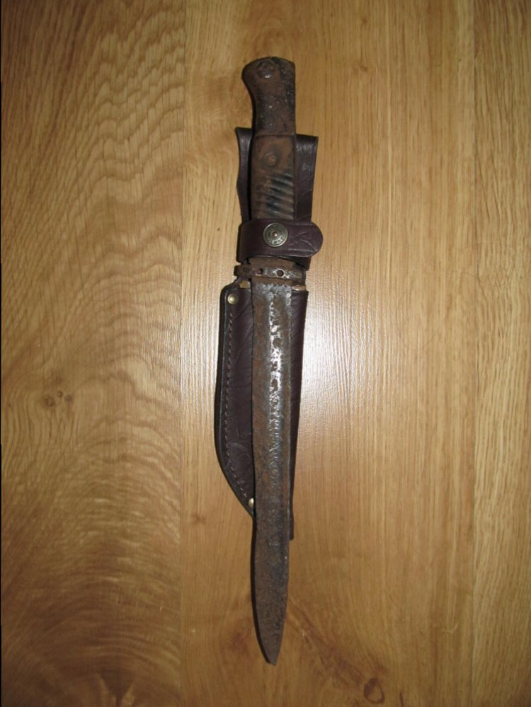

    В общем, такая тема. Поднял нож немецкий. Состояние так себе.
    Коллекционной ценности особо не предствляет, но вот 2/3 лезвия живы, хоть и подржавела кромка (выравнивал).
    Возникла идея восстановить его и сделать походный нож (типа окопника немецкого)
    1. Снять щечки, почистить от коррозии электролизом
    2. Отполировать по возможности
    3. Немного укоротить лезвие, заточить режущую кромку
    4. Заворонить в домашних условиях
    5. Поменять винты на рукояти
    6. Пошить ножны кожаные (или надыбать кожаные от чешского ножа vz.58)

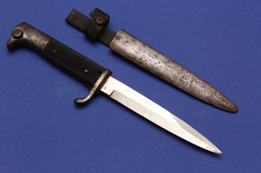

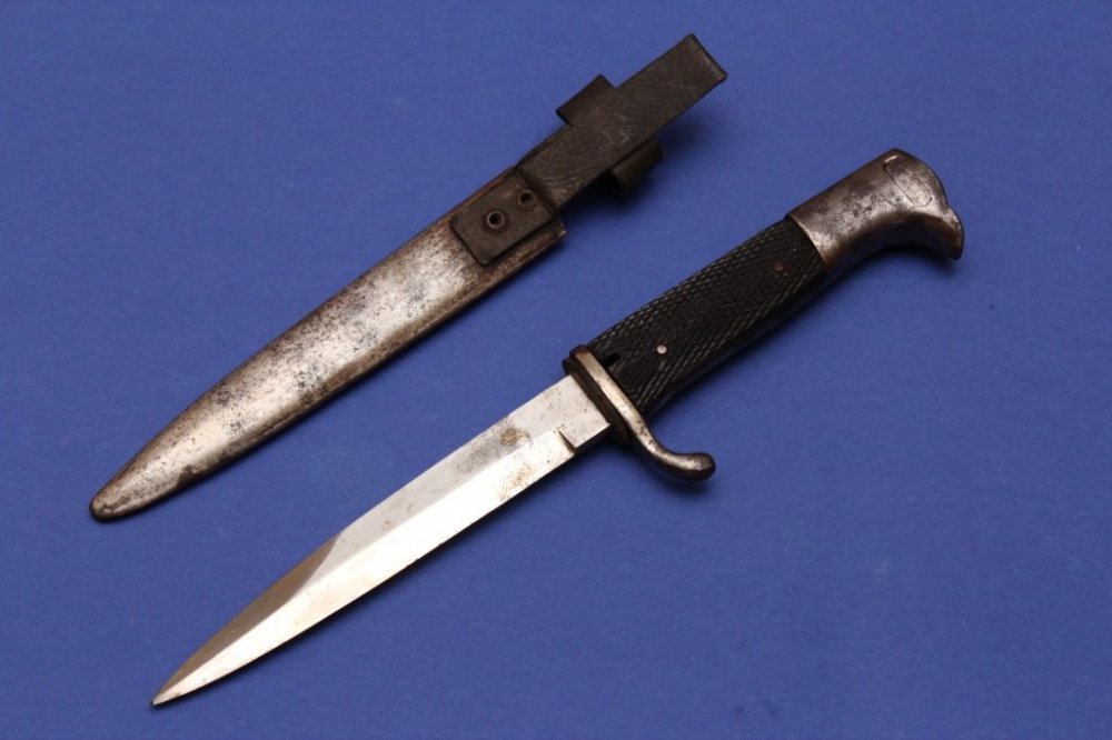

    Хочу получить что-то вроде этого:

    Дело хозяйское,конечно,но я оставил бы так,как образец,что "было вот такое".Этот переделаете,другого может и не быть.А вещь после переделки в "окопник"окончательно утратит свой антураж.Да и зачем он Вам,переделка?В лес,в поход можно купить нормальный нож в туристическом магазине и пользоваться,не убивая при том историю.С таким "окопником" если примут на улице люди с погонами,то проблем не оберёшься.Я бы(это лично моё мнение) аккуратно попробовал бы снять щёчки,отмочил в керосине,отчистил мягкой металлической щёткой от ржавчины.Поставил бы обратно накладки и на полочку,самое то.А со временем можно найти ему ножны,заказать новодельный подвес и оформить на стенку,например в рамку или на деревянный щит,вот как подкова у камрада из темы http://reibert.info/threads/podkova-na-schaste.149912/
    Поверьте,в ножнах он смотреться будет совсем по другому.
    А то что вы назвали "восстановлением",таковым не является,будет банальный свинокол...
    С уважением.

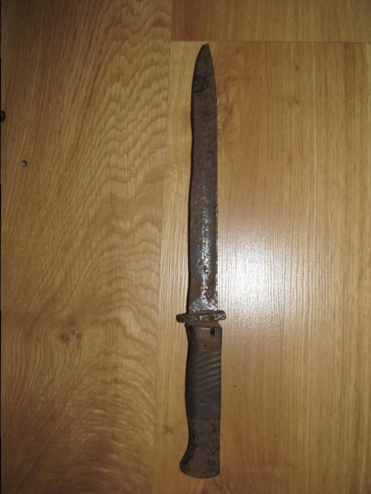

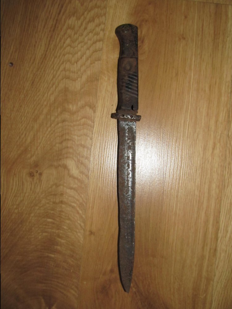

    Люди, подскажите плиз как подобрать винты на рукоять и что это за дырки в упоре. Я так посмотрел - они насквозь проходят через весь штык и похожи на фабричные :rolleyes:

    Назначения штыка-колоть противника,и сталь у него соответствующая.Сталь там особо заточку не держит,проверено знакомым камрадом на примере чешского вз.24.
    Чертежи винтов есть в интернете,погуглите.Заказать можно у любого мало-мальски нормального токаря.
    Отверстия в гарде?ХЗ,крепление гарды на 2 заклёпки характерно для чешских маузеров,но у Вас вроде как немец...В теле штыка есть отверстия совпадающие с отверстиями гарды?Может она крепилась на нём заклёпками по типу чеха.
