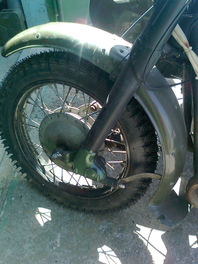

    Давно мечтаю о таком "агрегате", да всё никак... Но надо же когда-то начинать...Вопрос по заднему крылу военного выпуска. У кого-то есть его подробные фото, в частности места где находятся пружины заднего пасажирского седла. Кто-то когда-то мне сказал, что эти выштамповки там должны быть, а тут попалось крыло с якобы выштамповками, а оно это или нет - не могу быть увереным...хотя эти выштамповки там вроде бы не обязательны, двухпружинное седло становится и на обычное крыло без проблем вроде бы... у кого есть фото этих выштамповок - поделитесь плиз, я в нете не нашёл...если это не фолькльор народный...

    Доброе время суток, крыло без "выштамповки", в книге тоже ничего не нашел...

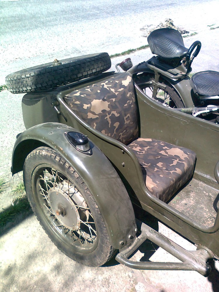

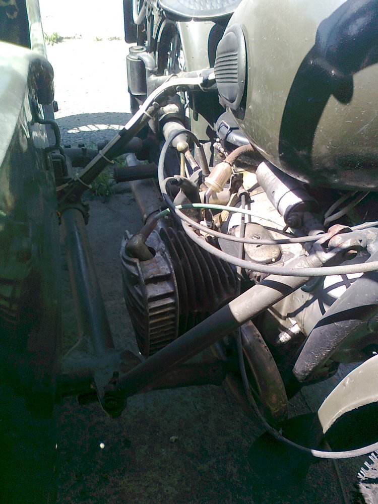

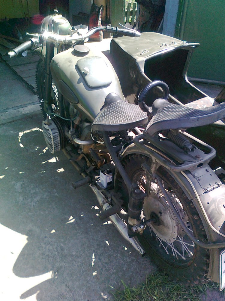

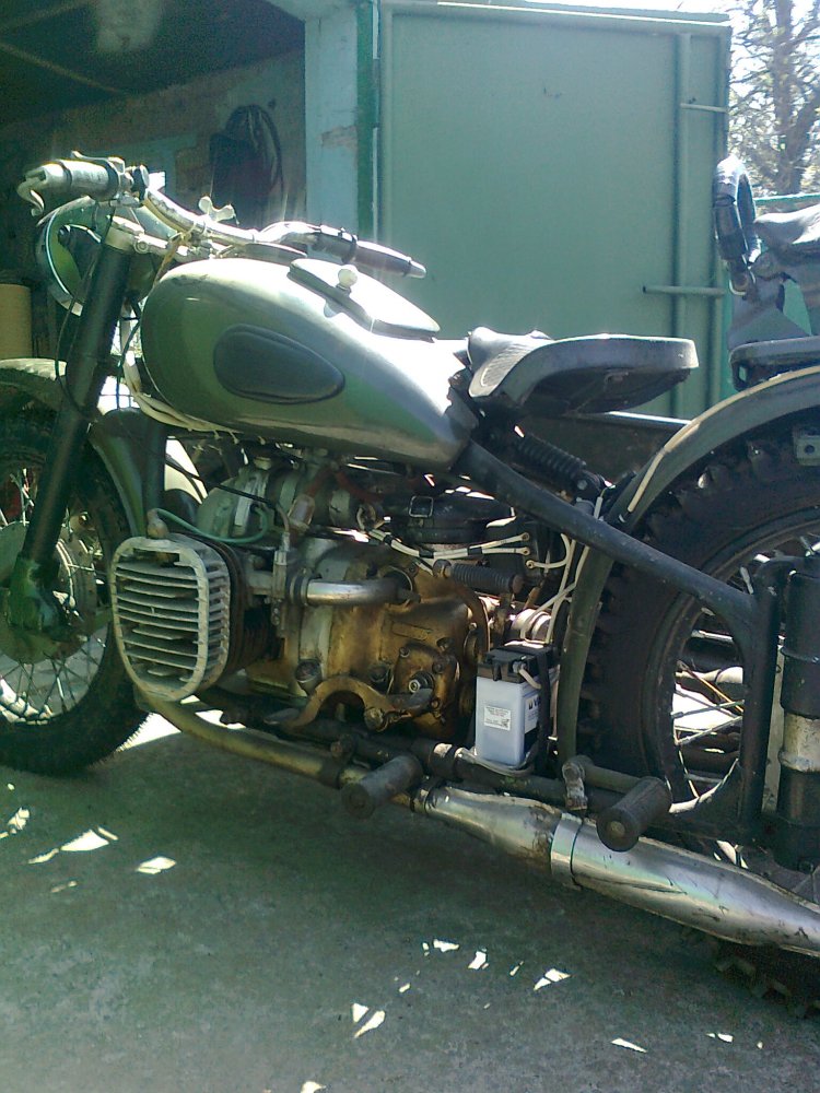

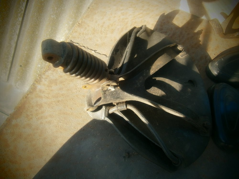

    Доброе время суток, чтобы не плодить темы поддержу данную. На фото мой "исходник", просьба ногами не пинать за комплектность так как буду перебирать по мере сил и средств. Наличие у камрадов запчастей М72 на продажу приветствуется:beer:

    Касюган ни дать ни взять. Работы много. Менять прийдётся почти всё. Раму, цилиндры, поршня, коленвал, люльку, руль, бак, (с последующей замененой нигрипсов), заднее крыло, резину можно будет и оставить...

    самое интересное что по докам BMW

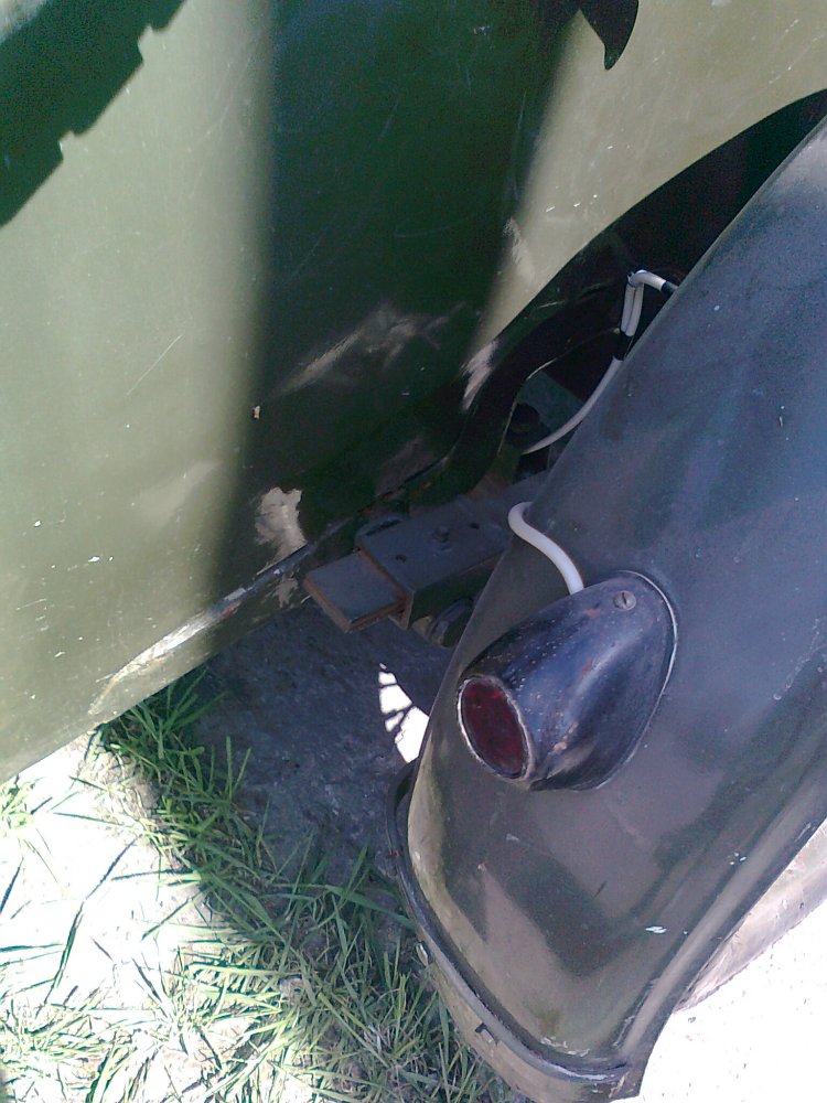

    Леша, вот привез себе М-72, если еще интересно по заднему крылу могу отфоткать его, то что оно там другое 100%

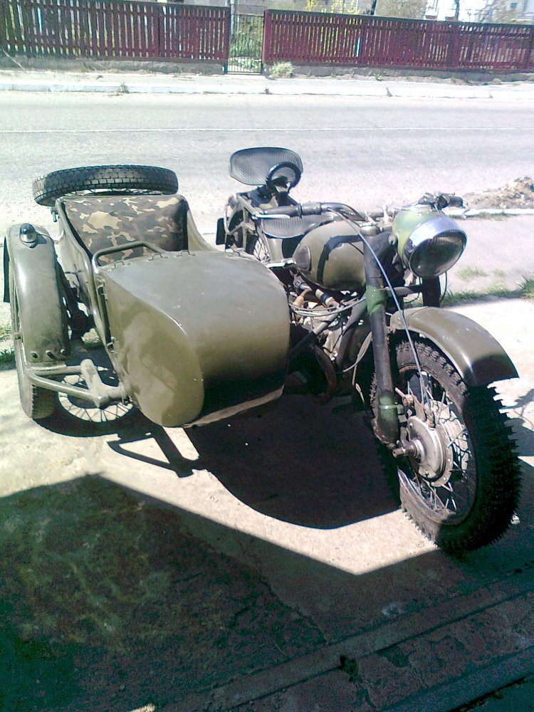

    Неплох, а какого года? А то вроде б как на войну, но заводная лапка, заднее крыло - не те. Давай побольше фоток его.

    Через недельку его отмою от пыли и паутини, поставлю родную КПП, заведу и наделаю фото детальных.....
    Он 54 года. и крыло и лапка его родные. родная краска, глушители и проводка.....

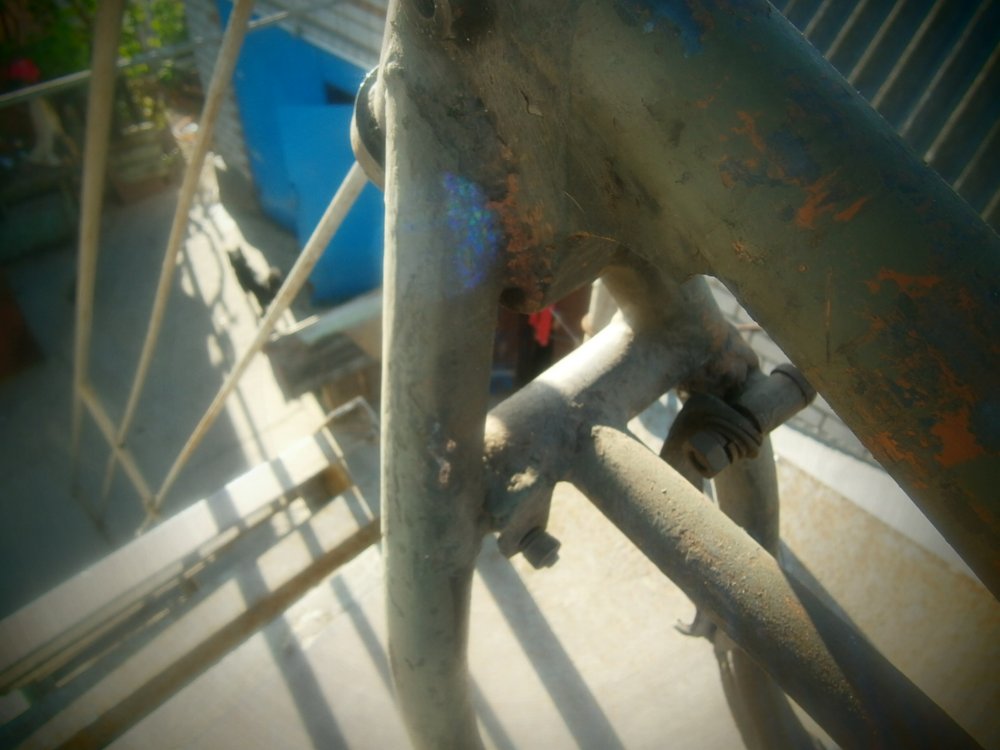

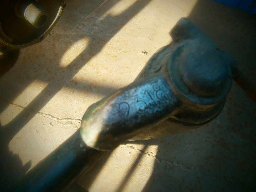

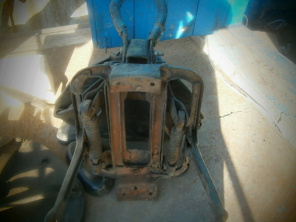

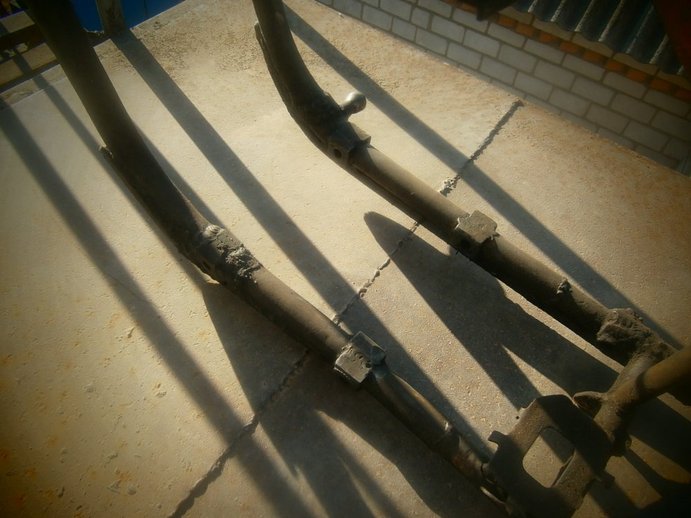

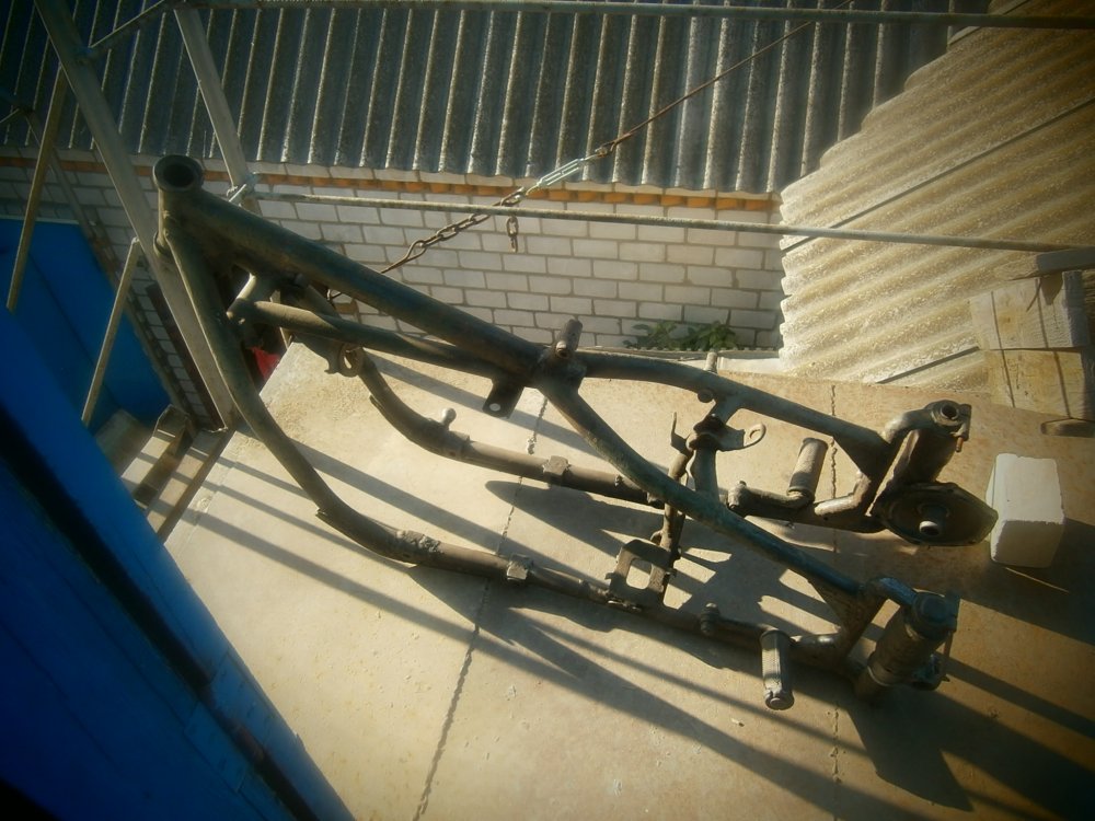

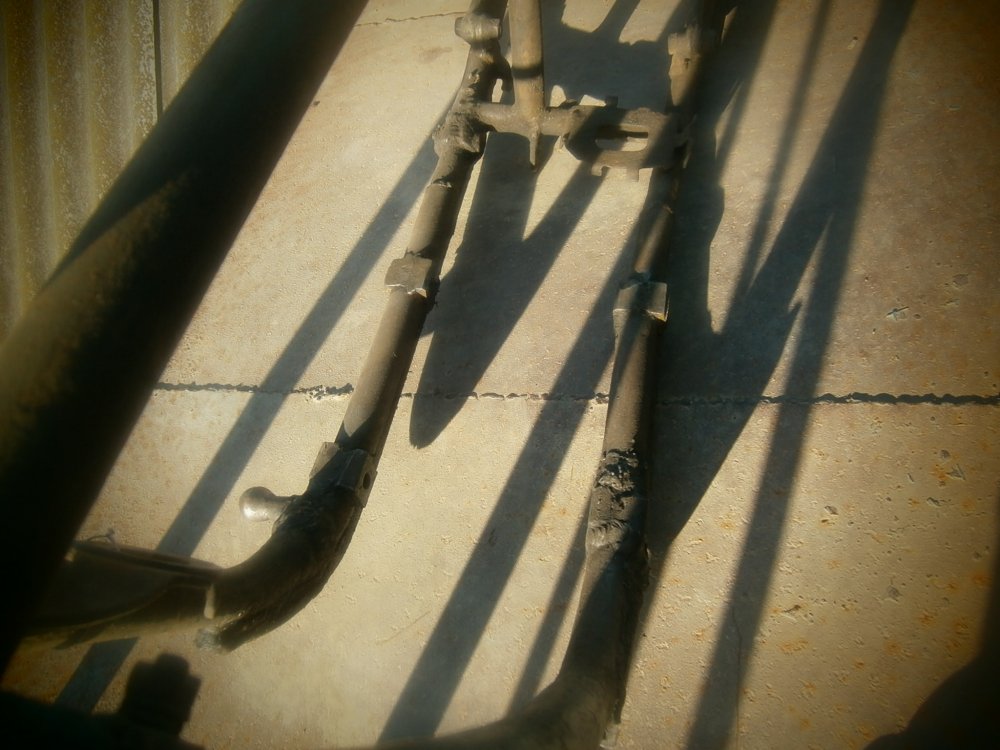

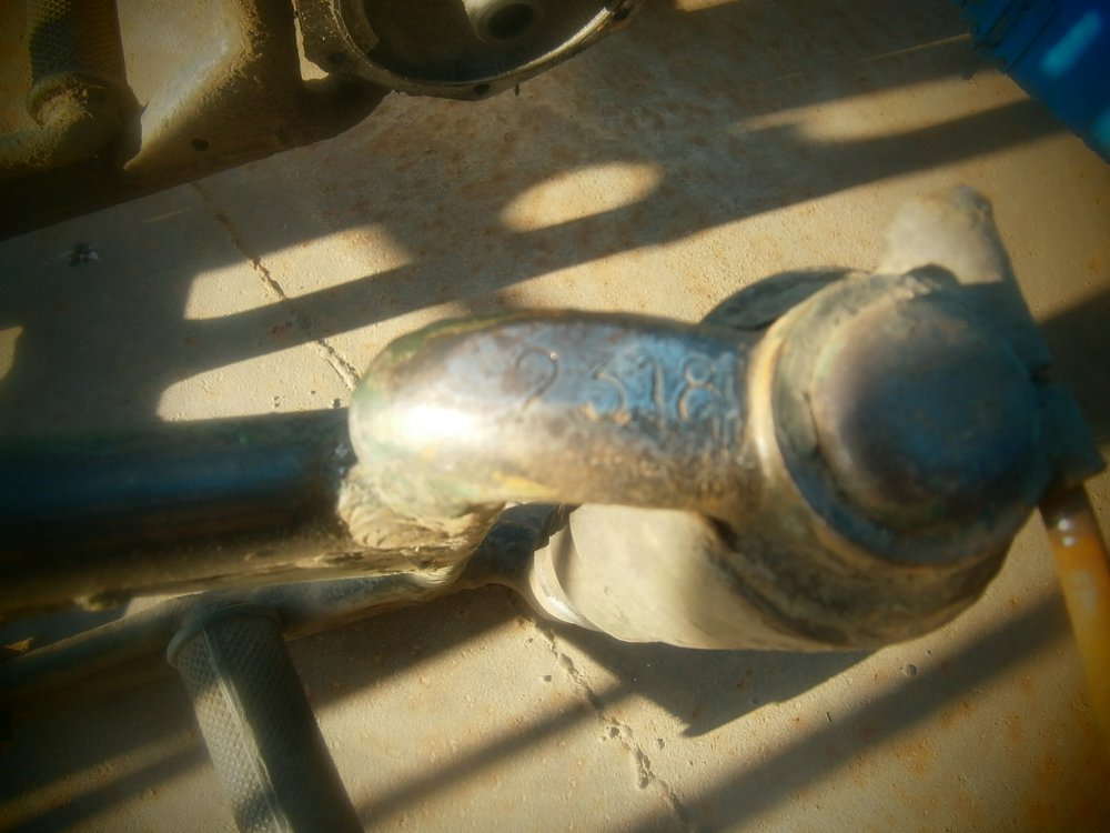

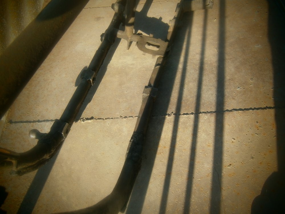

    Появилась рама может кто поможет по определению года выпуска?Номер выбит на левом верхнем креплении задней подвески.Номер рамы 2318, таблички нет.Кто,что подскажет?

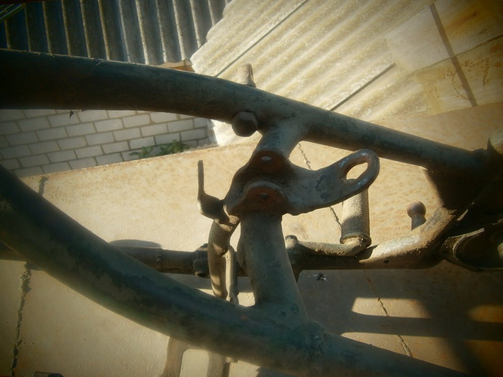

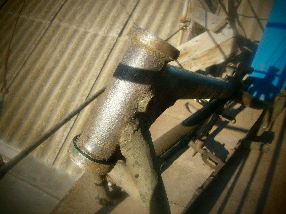

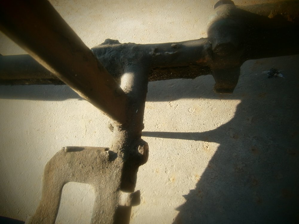

    Еще фото:
  14. students
    students Stabsgefreiter
    458
    украина николаевская обл

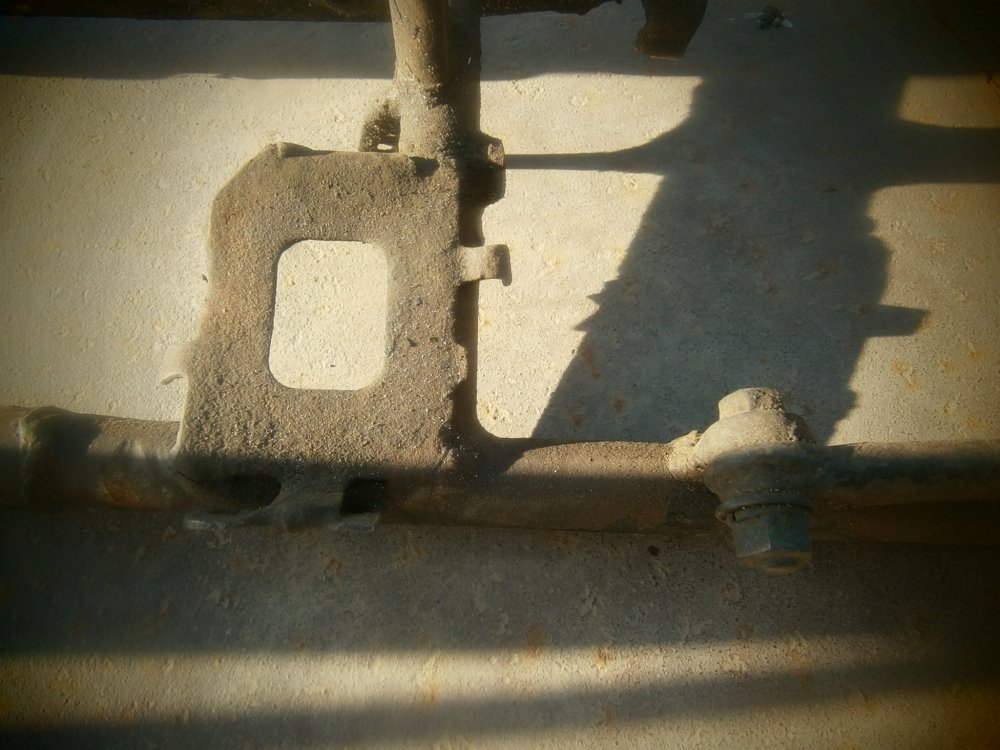

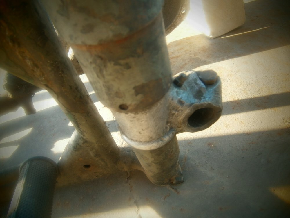

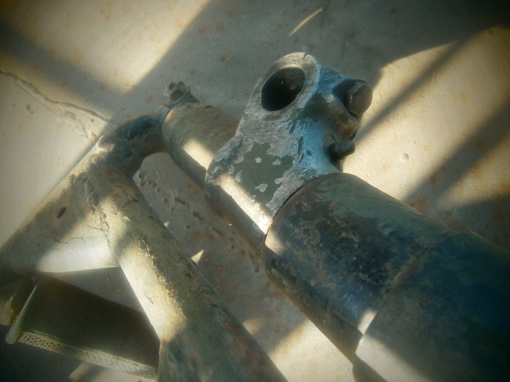

    Еще фото:
  15. Фантазёр
    Фантазёр Oberleutnant
    27
    5.804
    Украина, г. Мелитополь
    Судя по наличию косынок - послевоенная. Крышку моста бы ещё сфоткали с лицевой части.

    Крышка моста с ребром жесткости.

    Значит тоже послевойна...

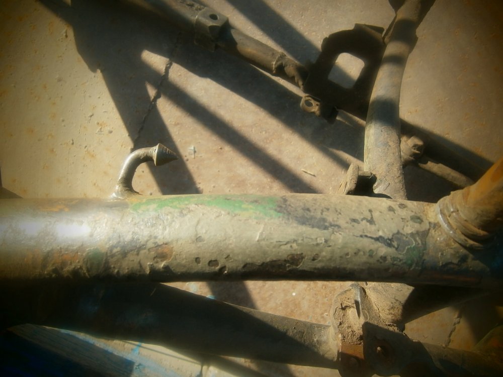

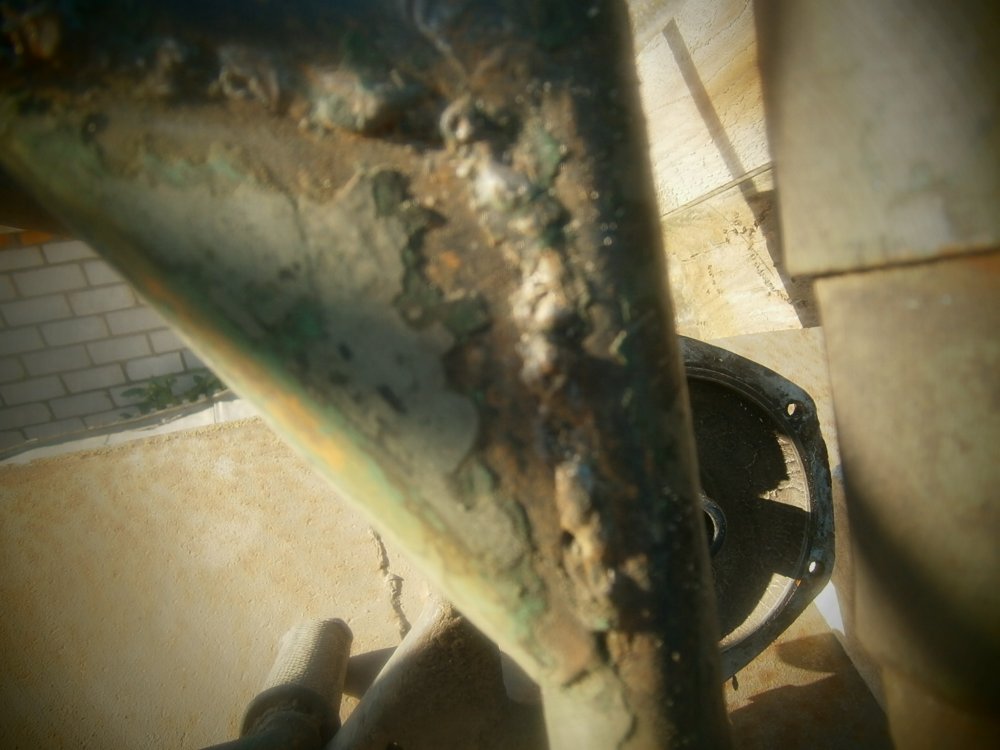

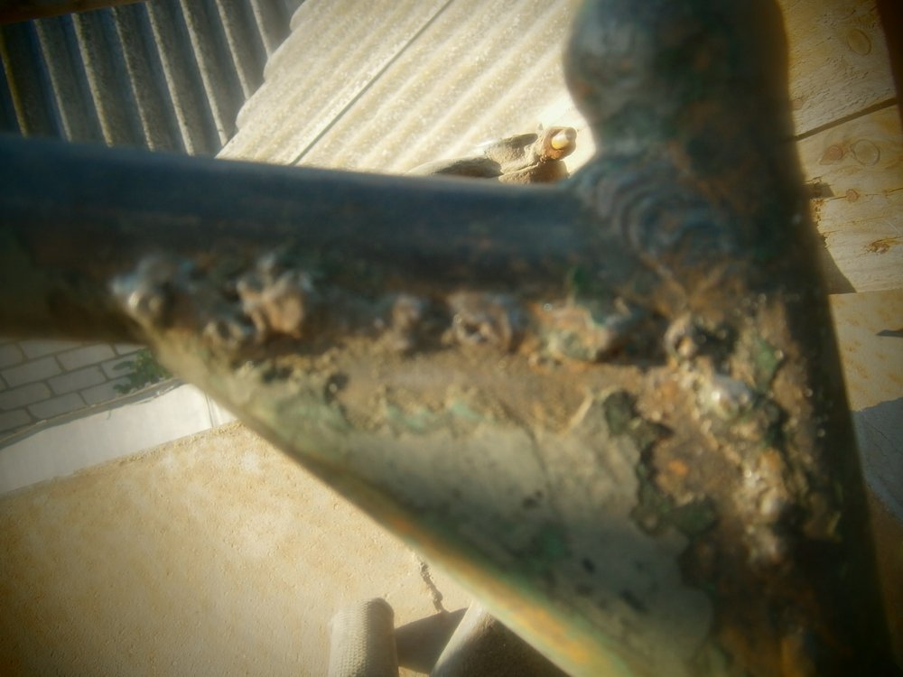

    Шов на косынке явно "гаражный" - не может ли быть это "тюнингом"?

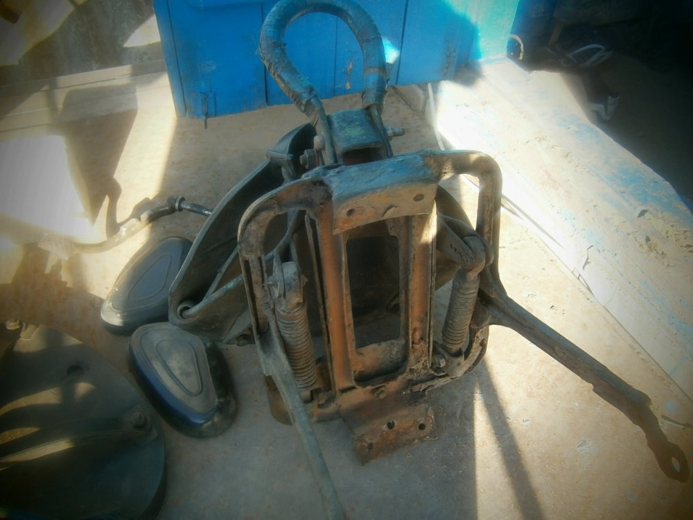

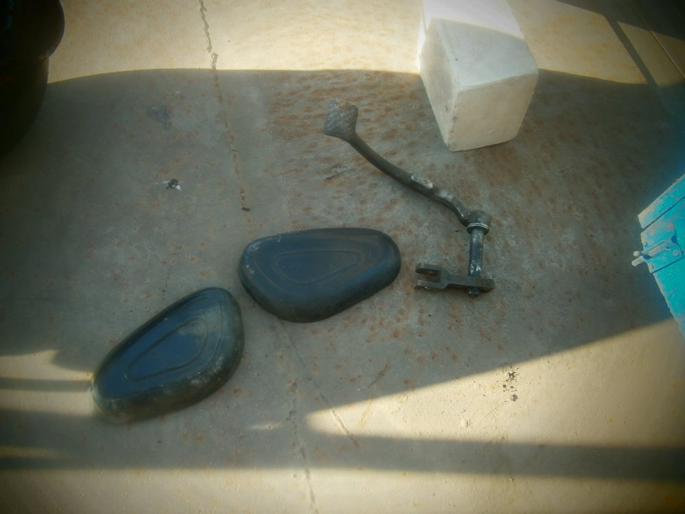

    Тоже смотрел шов не понравился .Да и номер четырехзначный (2318) наводит на мысли о раннем происхождении рамы.Вот фото того,что с ней было в комплекте:на резину сидушек внимание не обращать (поздняя).

    Да посмотрите внимательно на фото, почти все швы, которые есть возможность увидеть по таким фото - свежые и очень топорные, такое ощущение, что или раму собирали из нескольких доноров, или она после ДТП, или её "перервали" нпосильной нагрузкой, а потом как могли "склеили" в гараже с помощью косорукого сварщика. Швы и вправду ужасные, тоже резанули глаз изначально...
    Из допов - седла на войну пойдут, нигрипсы, бак - тоже, заднее крыло - не уверен - читайте первый пост этой темы.

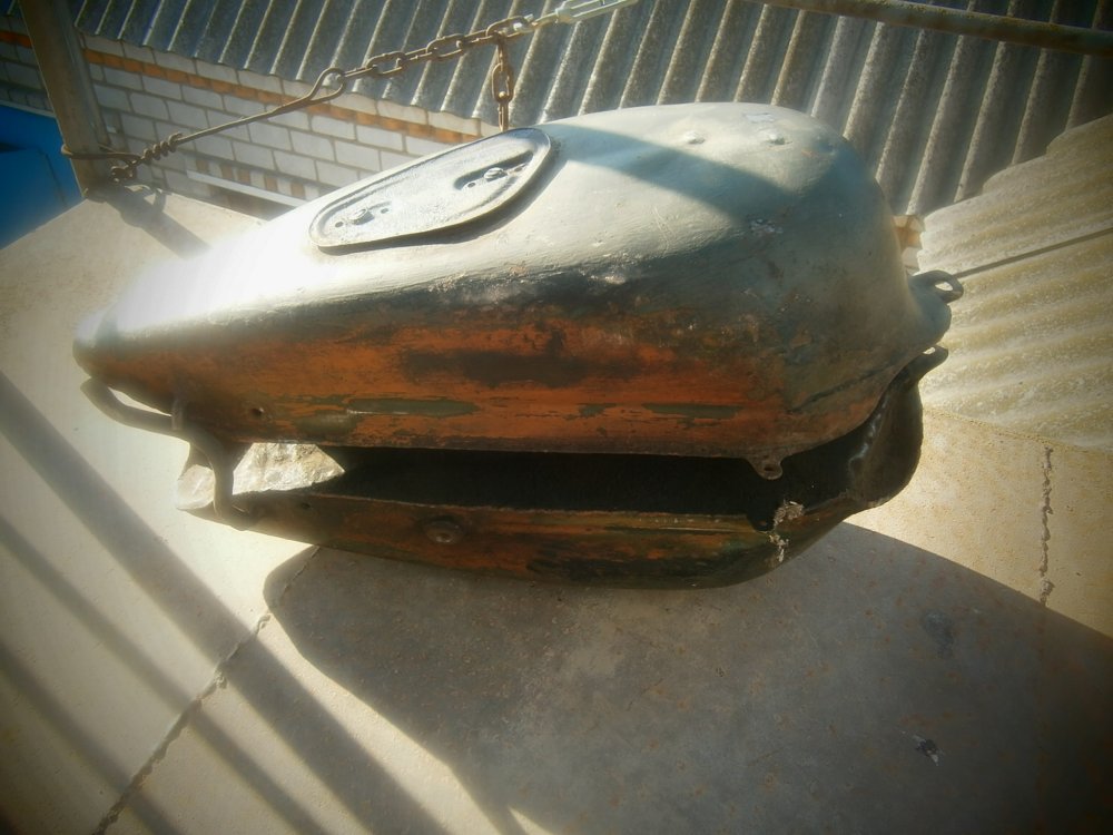

    У кого какие соображения, как по уму сделать внутри подржавевший бак с М-72? Чем его внутри обработать или покрыть после песочки? Или попесочить и оставить внутри голый метал? Боюсь, что поржавеет в скорости от нашего "хорошего" бензина...
  22. Sergei Vl
    Sergei Vl Stabsgefreiter
    351
    Украина Херсон
    Краска двух компонентная, красят топливные баки на танкерах и судах, получается красиво и надежно, как керамика внутри, даже все дыры заделывает.
