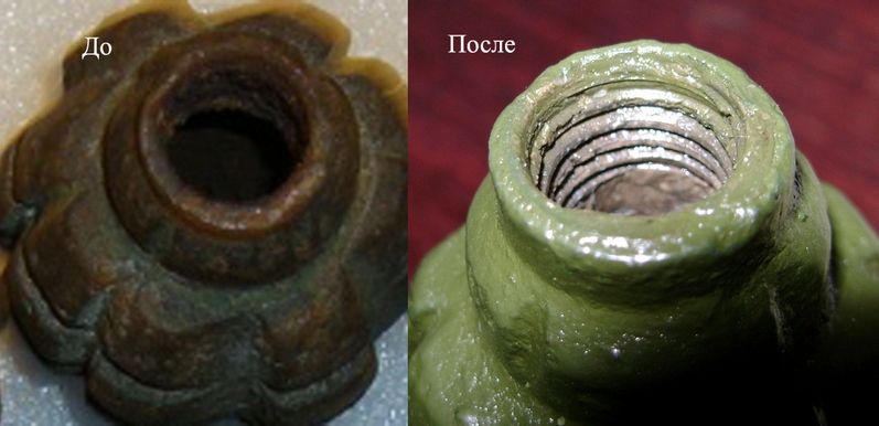

    Восстановление резьбы на примере ММГ гранаты Ф-1
    Недавно попалась мне Ф-ка, внешене, в нормальном сохране, но резьбы как и небыло. УЗРГМ свободно входил и выходил, без каких-либо усилий. Выкинуть жалко, но и на полку, один корпус, ставить не хочеться. Путем проб и ошибок мне удалось восстановить резьбу.
    Метод достаточно прост, дешев, не требует особых навыков и специальных средств. Нам потребуется "холодная сварка" (далее ХС), источник тепла, холодильник, любая смазка, запал (подойдет любой УЗРГМ, Ковешников, эбонитовая пробка, сама резьбовая втулка, или другой предмет, резьба которого идентична требуемой). Холодная сварка должна быть двухкомпонентной, по консистенции как пластилин.
    Собственно сам процесс:
    1. Очищяем поверхность Ф-ки от ржавчины, жира и грязи.
    2. Смешиваем компоненты ХС, при этом подогриваем, пока она не станет максимально мягкой.
    3. Наносим её тонким слоем на поверхность Ф-ки, где должна быть резьба, и хорошо прижимаем пальцем, или каким-нибудь предметом.
    4. Ставим нашу Ф-ку в морозильну камеру. Нам надо добиться, что бы ХС стала более жесткой, но не отвердела до конца. Периодически проверяйте её, она должна продавливаться ногтем.
    5. Достаем, и смазываем маслом, жиром, вазелином или другим смазочным материалом, резьбу запала.
    6. Теперь самое главное, собственно нарезка. Начинаем вкручивать запал в Ф-ку. Вкручивать надо потихоньку, по пол оборота за проход. Возможно потребуеться некоторое усилие - это зависит от толщины слоя ХС, который Вы нанесли. Поэтому, старайтесь делать слой минимально возможным. После того как Вы прошли до конца, выкрутите запал и визуально осмотрите резьбу, если получилось неудачно, можно попробовать ещё раз, при этом поэксперементировать с толщиной слоя, веменем охлаждения и собственно нарезкой. Если получилось с первого раза, поздравляю, теперь можно оставить на один-два дня, что б смола затвердела полностью. Всем спасибо за внимание!

    Классная тема, спасибо. Хотелось бы добавить следующее... Если нарезать не запалом, а метчиком М14х2, а доводить уже запалом или метчиком М15х2 (если такой есть в хозяйстве), то положительный результат можно получить быстрее.
  4. Saddam47
    Saddam47 Oberleutnant Клуб взаимопомощи
    2.560
    Галиция
    Я ж и написал : "....резьба которого идентична требуемой", думаю мечик тоже сюда относиться.:beer:
