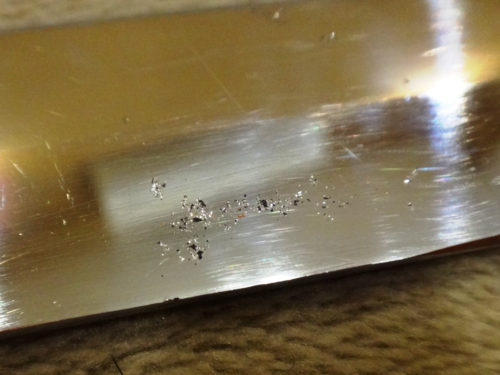

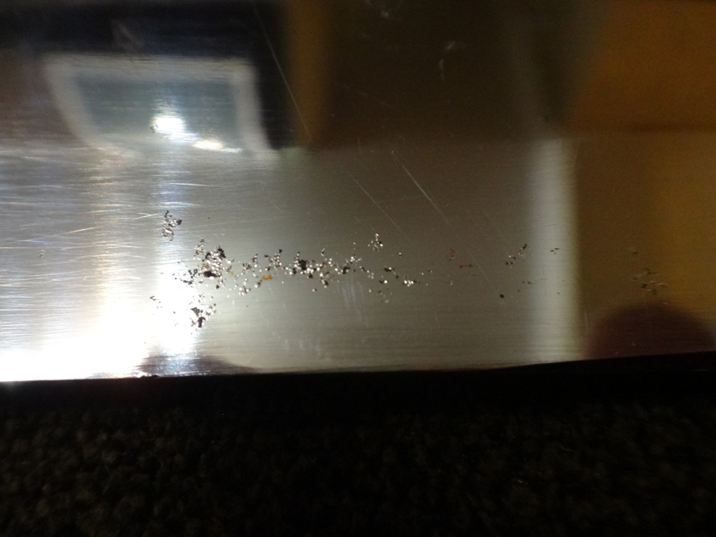

    Камрады, выкладываю обещанные фото. Прошу простить что получилось не так быстро, как я рассчитывал.
    Увеличение оптическое максимальное , не вооруженным глазом (и даже в очках) все выглядит гораздо безобиднее. Таким предмет ко мне и пришел и не известно, когда появилось и вообще, что с ним делали до меня последние семьдесят лет.
    Пару месяцев назад чистил и протирал нейтральным оружейным маслом и сейчас удивился, увидев при увеличении свежую рыжину (( Этот очаг на клинке приблизительно на границе стакана ножен (одно из самых проблемных мест). Есть еще пару мест, но то что на фото наиболее злобное.
