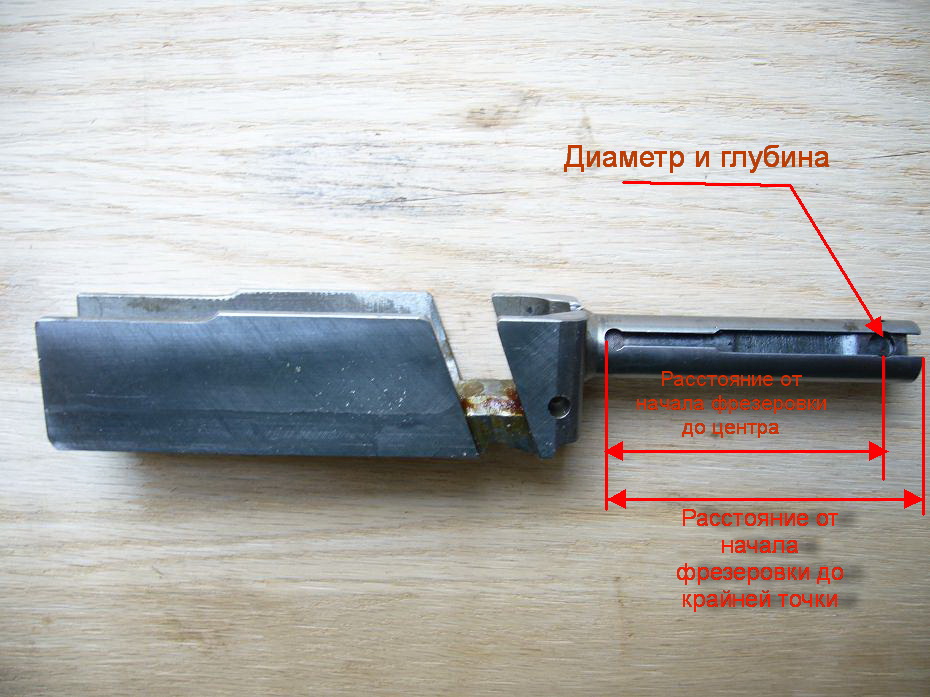

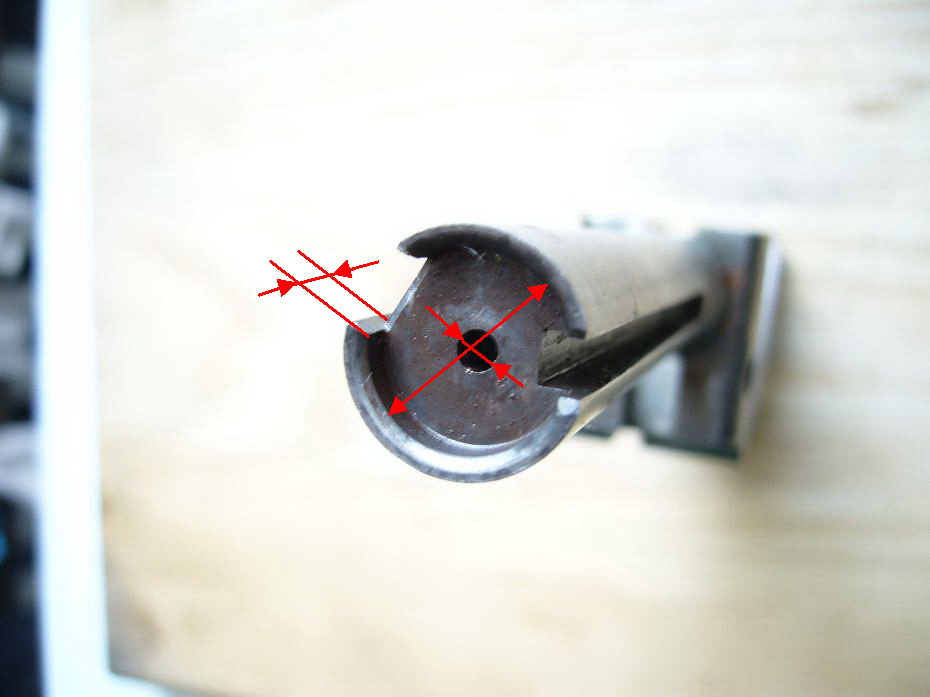

    Камрады, помогите восстановить до заводских размеров затвор ППТ для СХП.
    Нужны несколько размеров, возможно у кого-то есть такой затвор в исходном состоянии или чертежик, буду премного благодарен, а может и полезен чем-то.
    Вот фото интересующих размеров, а также конфигурация внутреннего отверстия под ударник (с размерами) P1120019.jpg P1120033.jpg

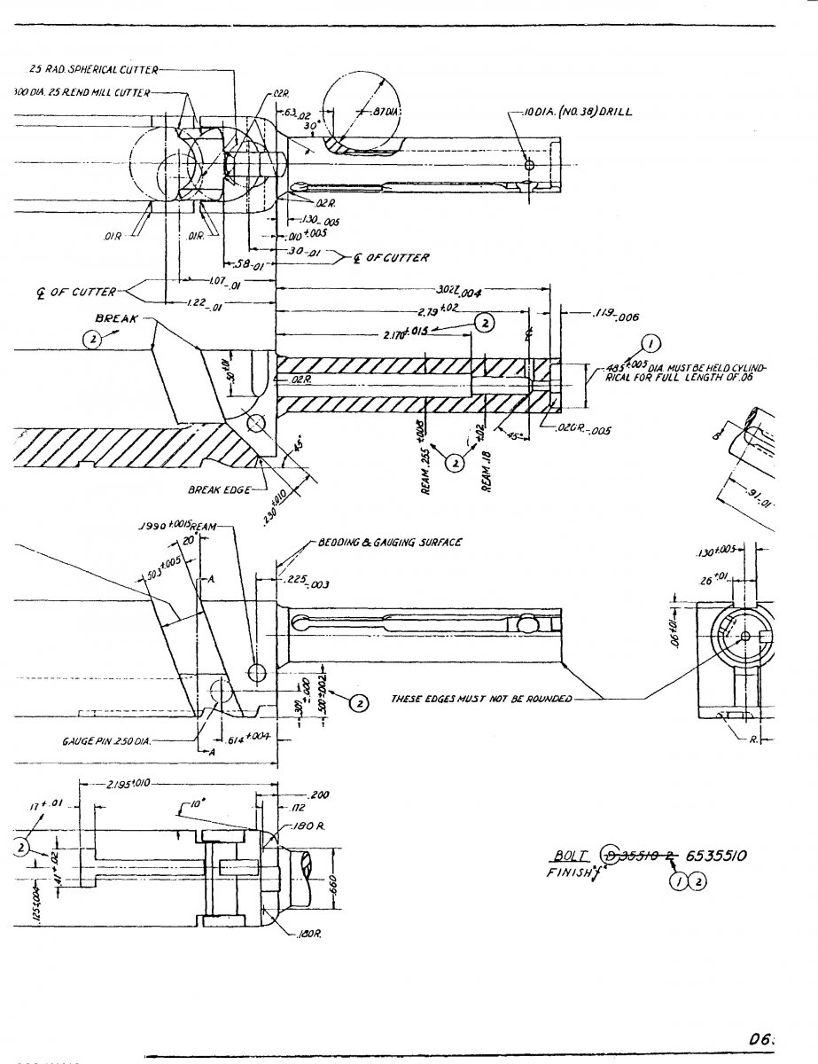

    Размеры - в дюймах.

    Огромная благодарность, попробую разобраться в американских стандартах
  5. S_E_R_G_I_O
    S_E_R_G_I_O Stabsgefreiter Клуб взаимопомощи
    173
    Львов, Украина

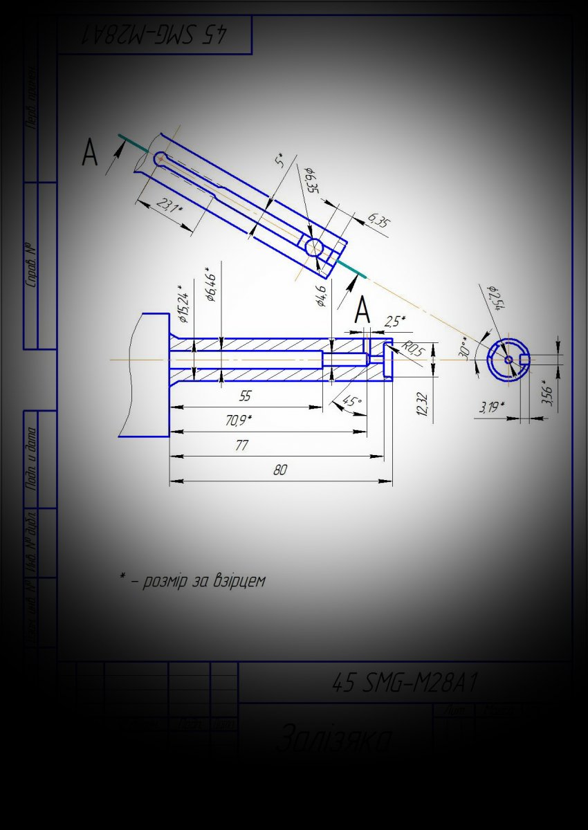

    Чертеж - бомба! Разобрался, очень правильные привязки, к дюймам привык. Своему мастеру перевел в метрическую систему и нужное заново перечертил. Возможно сделаю, если будет время, 3D чертеж. Кому нужен чертеж для восстановления в хорошем качестве и в мм, обращайтесь. Вот пример: Bolt1.jpg
