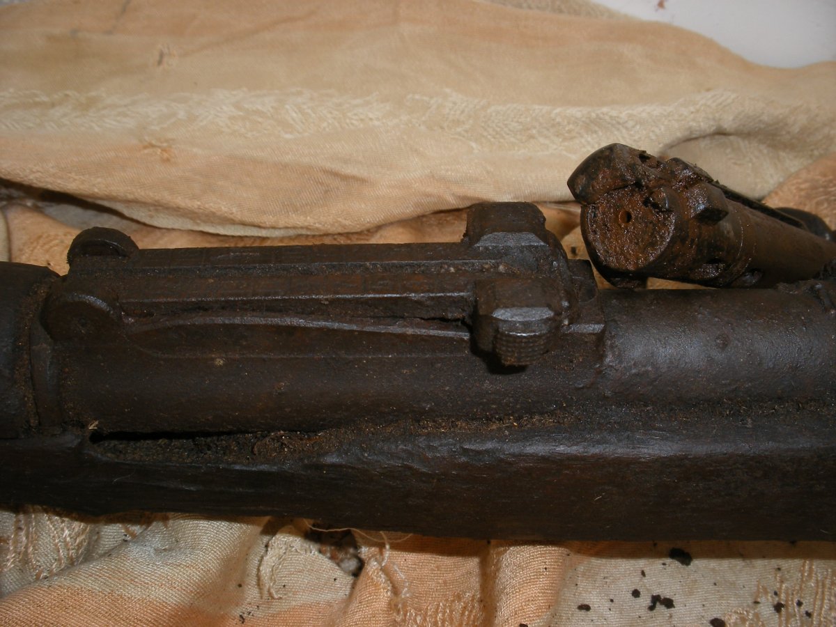

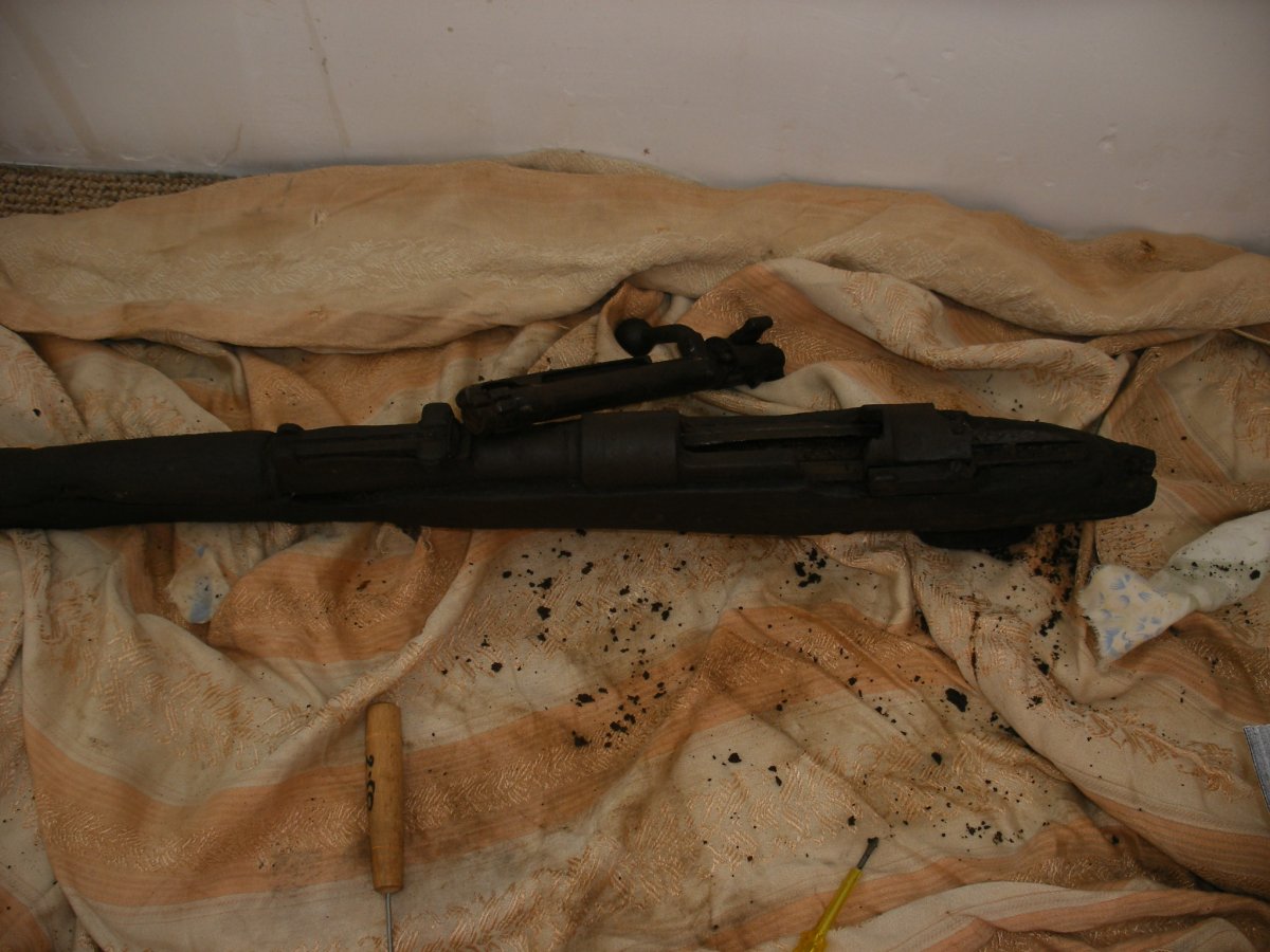

    Достался мне Mauser 98k в не самом плохом состоянии.
    Занялся отмачиванием в солярке с последующей чисткой без вандализма.

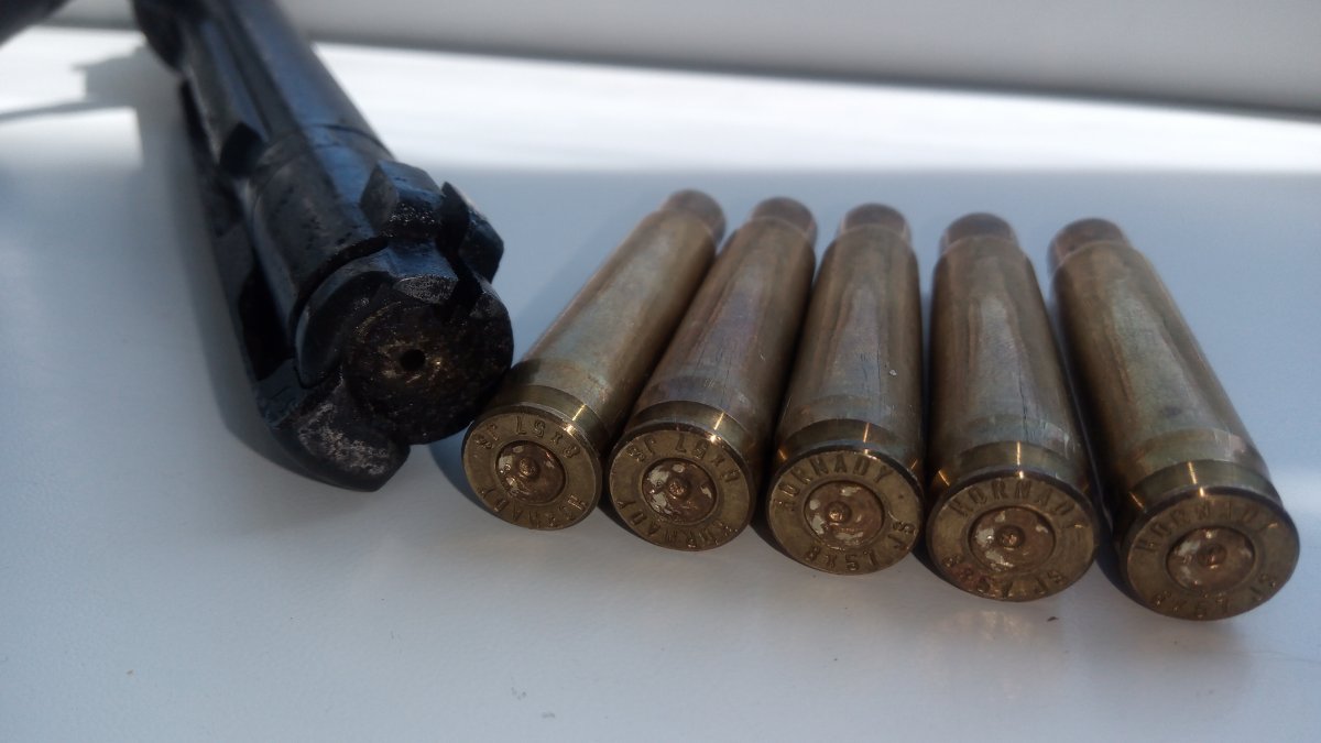

    После чистки обнаружил в патроннике раковины решил произвести отстрел, и обнаружилось вот что:
    Гильзу раздувало так, что при экстракции пришлось помогать шомполом. Закраину отгибало.

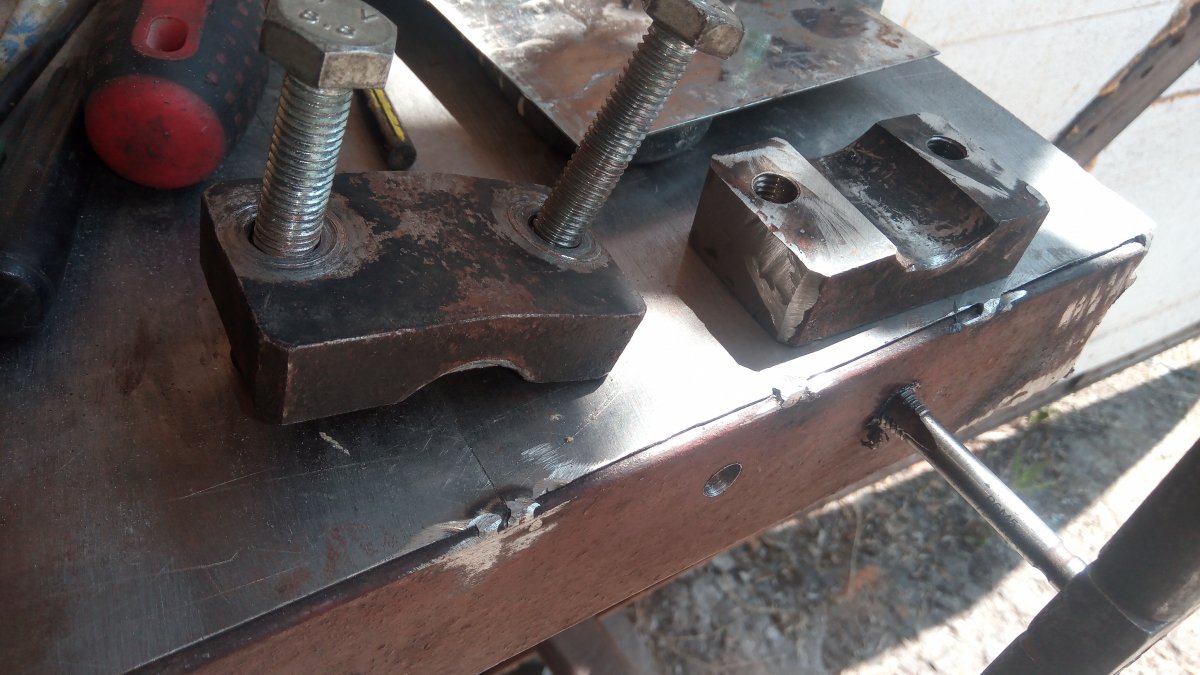

    Но сначала нужно открутить ствол. Начитавшись страшилок о нагреве докрасна, иначе не открутишь, о недокрутах на треть витка при сборе обратно, и перекрутах, подкладывании шайб, или сошлифовке, долго не приступал к откручиванию пока не увидел это фото:
    И тогда решил приступить.

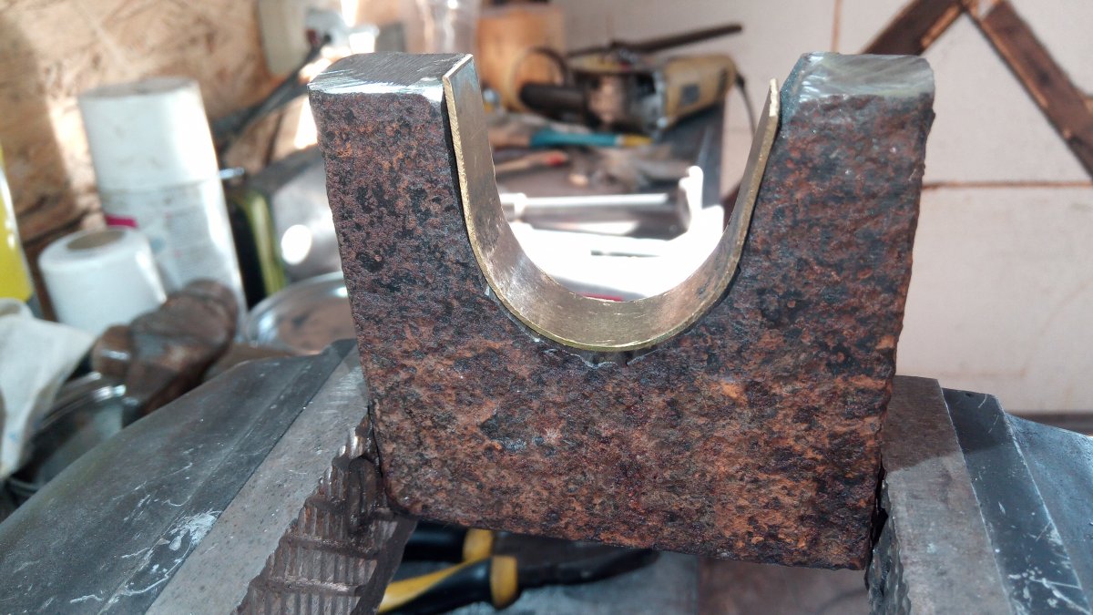

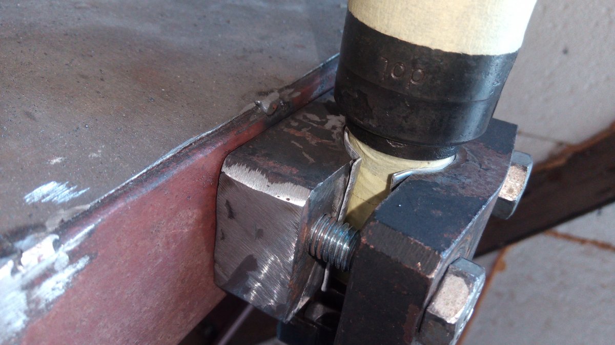

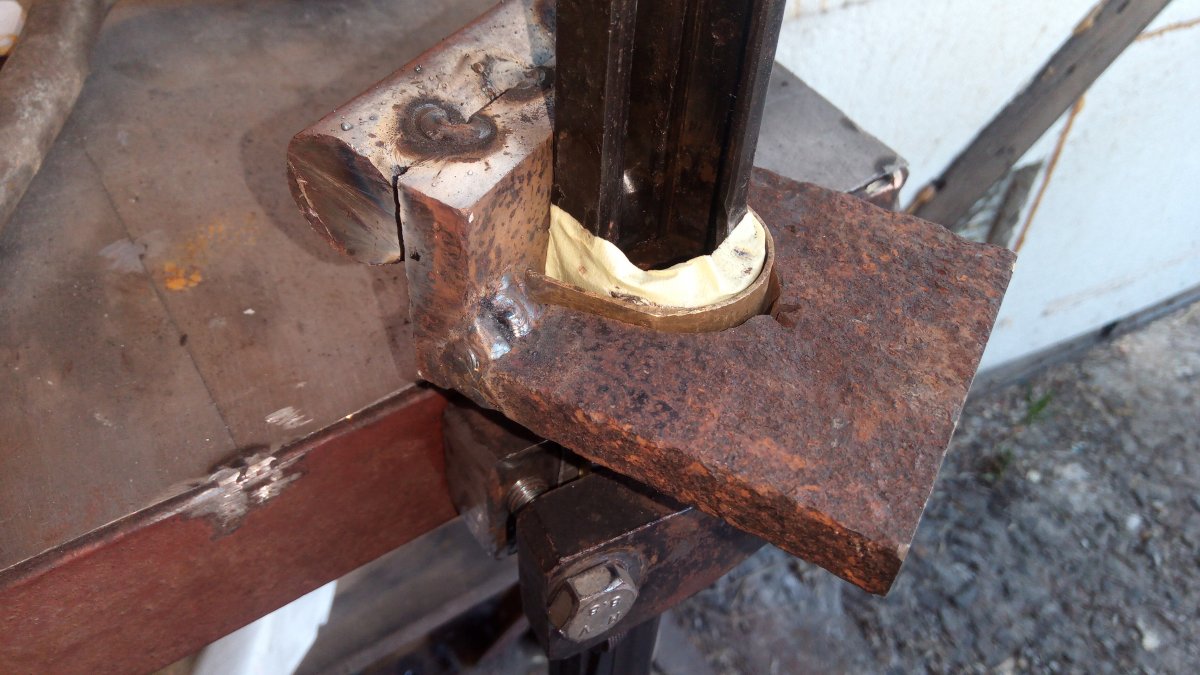

    Нашел в гараже часть неизвестного съемника, и нарезав резьбу в уголке верстака прикрутил ствол в приспособу.
    Затем изготовил откручивалку по диаметру ресивера.
    Открутилось на холодную легко.

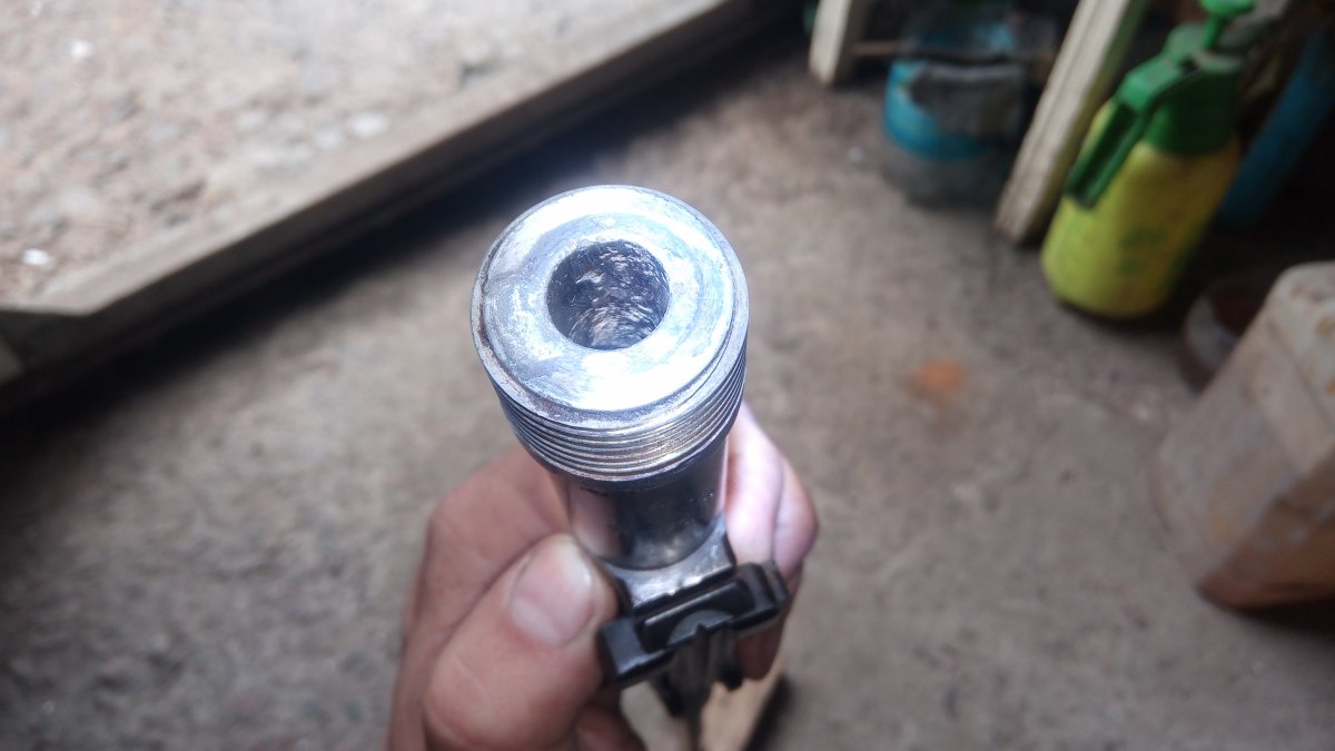

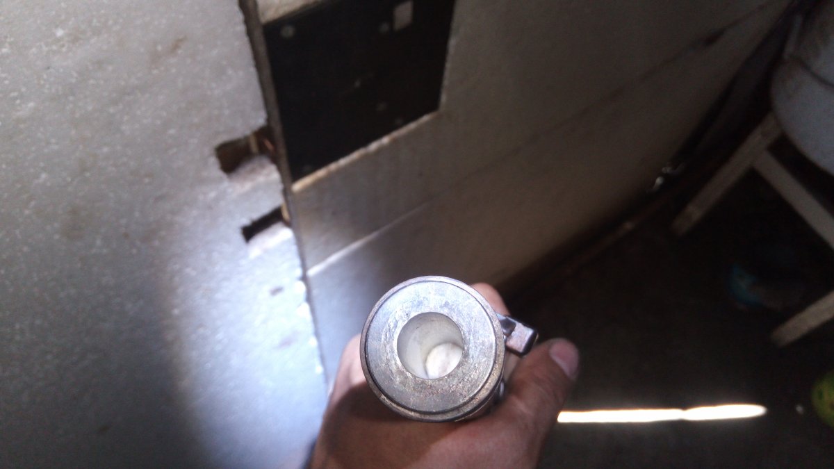

    Дальше осмотрел раковины поближе:
    Все грустно, но приступаем. Сначала думал, распушенным куском тросика зачистить, спиртом обезжирить нагреть патронник, паяльную кислоту на основе цинка использовать, и начать. А дулю,
    не прилипает олово. Понял, что плохо зачистил раковины. Надергал из щетки по металлу материала, изготовил ершик, и долго долго вручную зачищал, пока от ершика мало что осталось.
    Уже заводским нейлоновым ершиком все это отмыл хоз мылом. Купил каустической соды, развел 10гр на 1л воды, и довел до кипения, снял с огня и патронник на 20 мин опустил в раствор. Потом хорошо промыл теплой водой, и просушил-обезжирил. Дабы не за...ть ствол изготовил из дюраля заглушку.
    Приступаем.

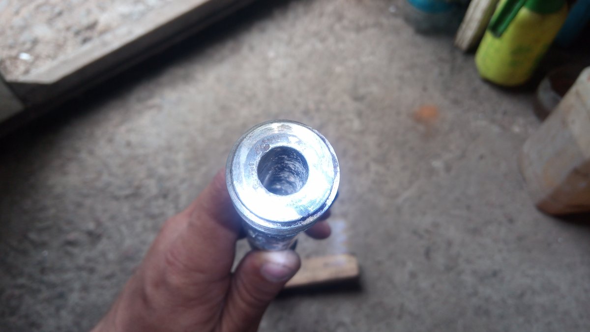

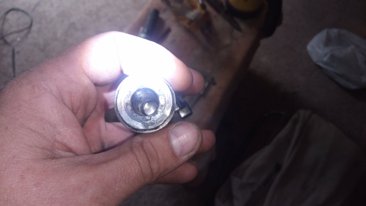

    Нагревал патронник газовой горелкой, потом паяльником на 100вт с кислотой распределял олово внутри патронника, но жало короткое, доставало на 3см, пришлось купить другой, подлинней. Как только облудил(не быстрый процесс) перешел на флюс. IMG_20200717_122804_5.jpg IMG_20200717_122748_5.jpg

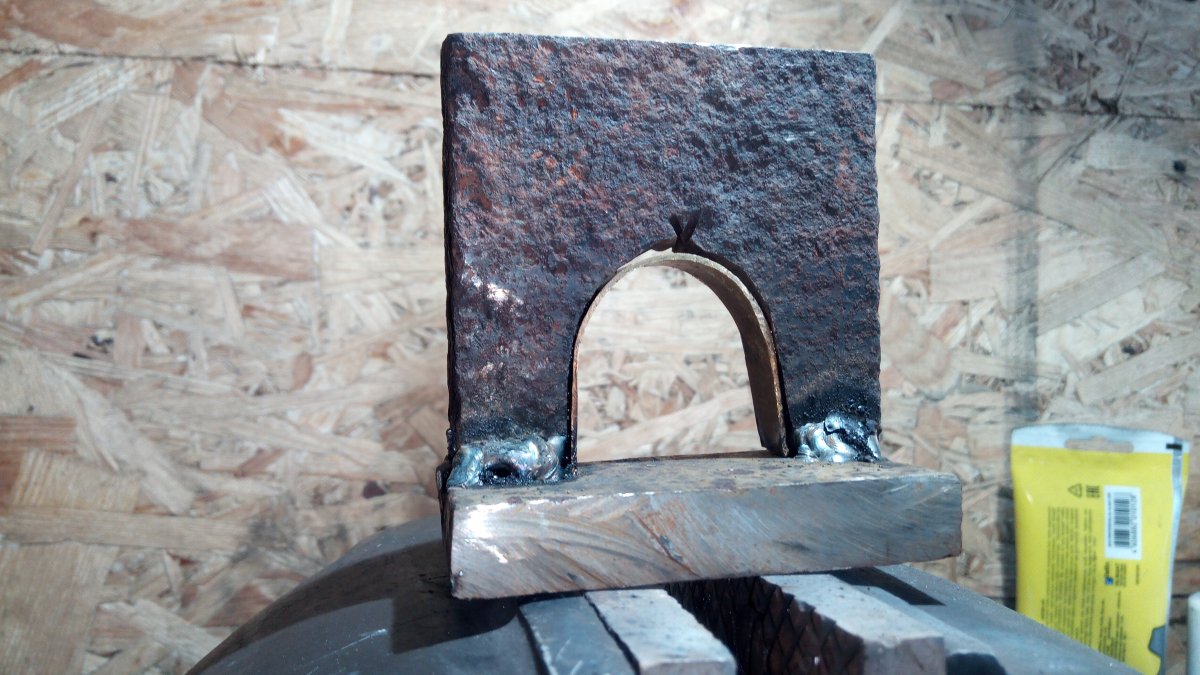

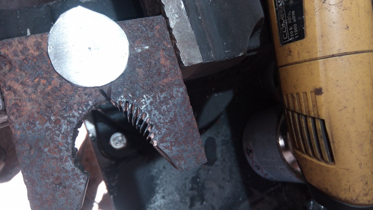

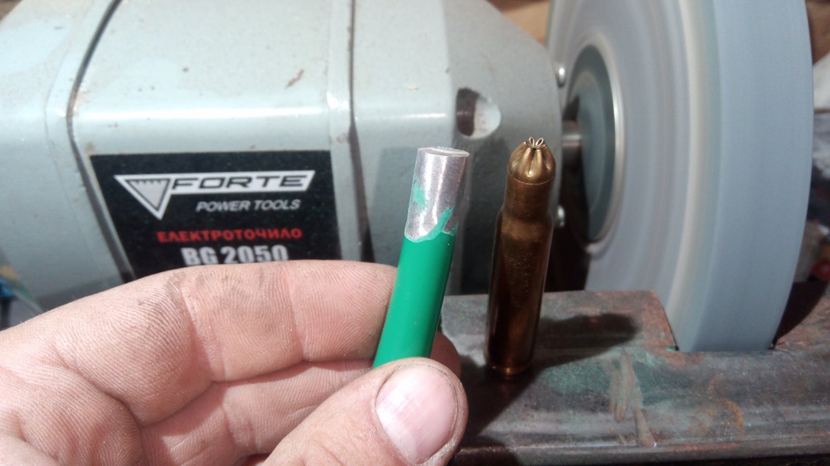

    Из интернета распечатал чертеж патрона(гильзы), и отдал токарю. За 100 гривен выточил мне приспособу для снятия лишнего материала в патроннике(пропил в ней сделал сам дреммелем)
    Потом дополнительно прошкурил патронник 180-240-320.
    Результат порадовал.

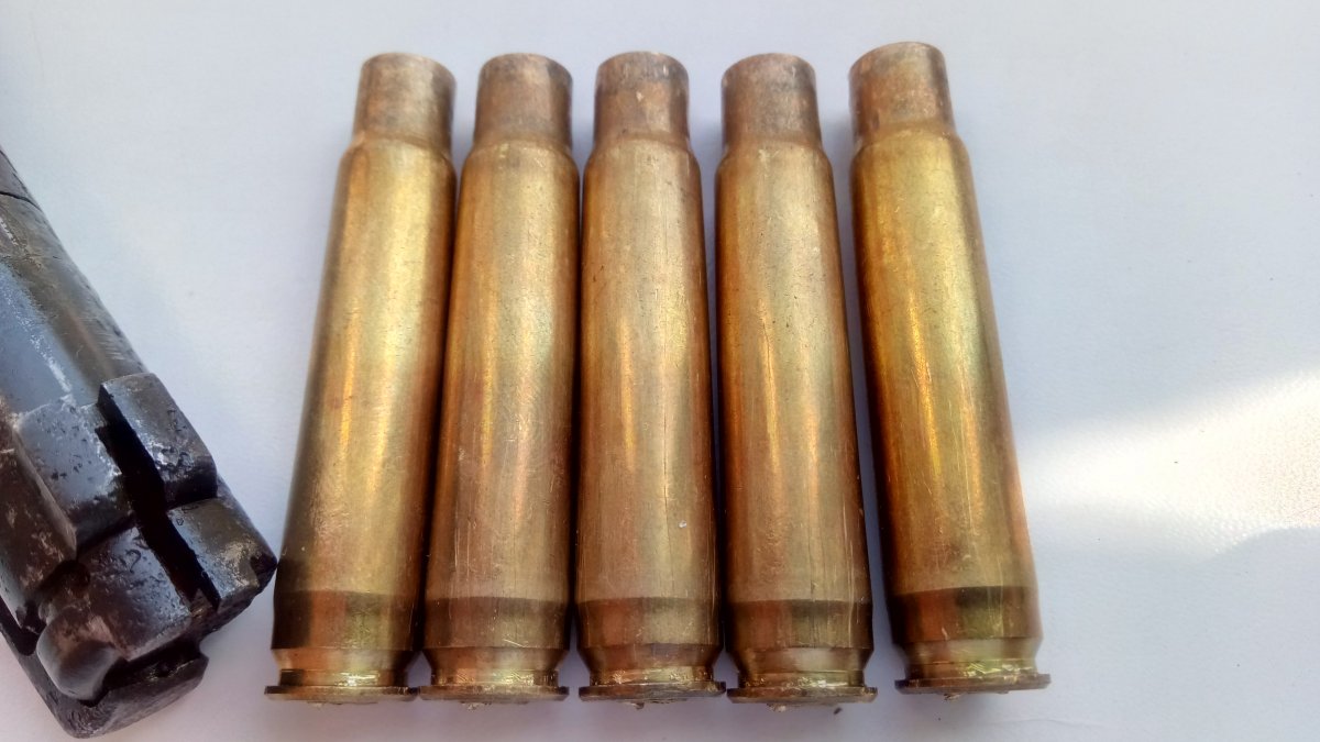

    Выстрелил 2мя холостыми. Ни намека на поддутие, гильзы вылетали без проблем. IMG_20200719_182357_8.jpg

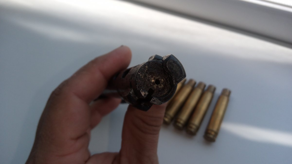

    Всех приветствую. В выходные отстрелял обойму.
    Результат видно не только на холостых. Экстракция отличная.
    Раковинки вокруг бойка отразились на капсюле, но это элементарно лечится(и не припоем).
    Прогноз - все будет работать в любом варианте, и очень долго.

    А, почему такая форма гильзы после отстрела?
  18. porez
    porez Gefreiter
    31
    Черкаси
    С гильзой всё в порядке.
    Фотографировал на телефон, может немного исказило изображение, но там все хорошо.
