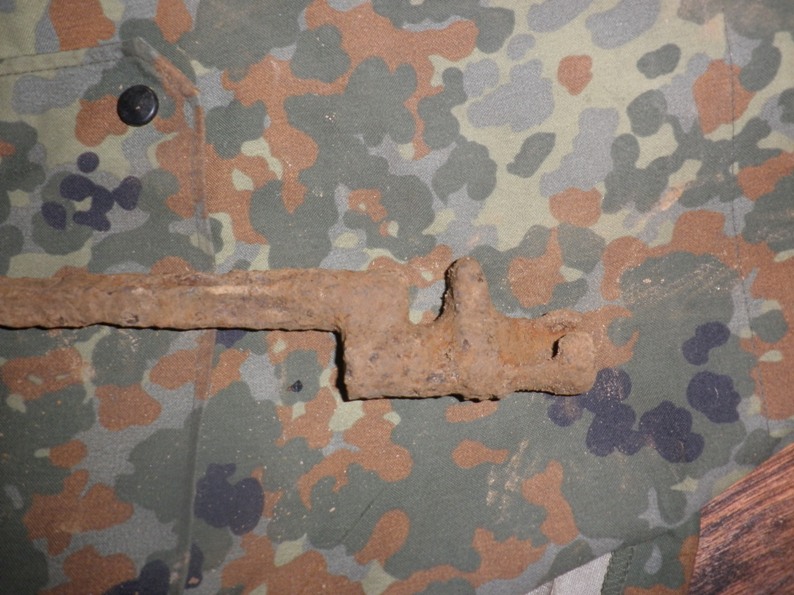

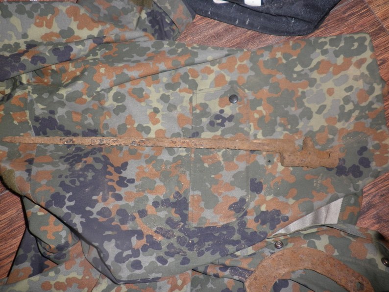

    приветствую камрады!
    Посеветуйте, пожалуйста, схему по восстановлению штыка. Состояние как на фото, металл крепкий. Хочу вернуть первозданный вид.

    Для начала уксус очистить от ржавчины. Потом шпаклевка. Покраска.
    Наваривать, шлифовать не вижу смысла. Цена работы выйдет цена штыка в хорошем состоянии. Такие встречаются часто.
  4. mushichok
    mushichok General-major Клуб взаимопомощи
    231
    372
    6.592
    1. Отмыть в воде с моющим средством и со щеткой.
    2. Немного прокислотить (уксус, лимонная кислота) и почистить после этого щеткой по металлу+помыть в содовом растворе чтоб убрать кислоту.
    3. Почистить наждачной шкуркой для придания ровной поверхности.
    4. Помыть в преобразователе ржавчины.
    Если сохран хороший - покрасить(или в масле отварить) и на полочку.
    Если сохран не очень хороший(а хочется идеального вида) - шпаклевать и красить.
    Хомут(винтик на хомуте) разрабатывать в керосине. В помощь будет деревяный молоток.
    Удачи.

    если хочется быстрее - нагреть на обычной газовой плите и всунуть в воду. так раз 5-8.

    Шпаклевать лучше алюминиевосодержащей шпаклевкой.

    отмочить в керосине почистить металической щёткой так несколько раз.потом на електролиз.пробовал всё выше перечисленое форумчанами остановился на нём.можна кислотить но кислота поест сильно.проникает где метал слабее получатся каверны большие даже после наждачки вид лучше .муфту разрабатывать лучше нагреть и в воду до охлаждения .

    электролиз, потом в солярку(ну или колу) и на полку. А первозданный вид, ну его, времеи больше убьете. Не рарик ведь, складского сохрана достать можно

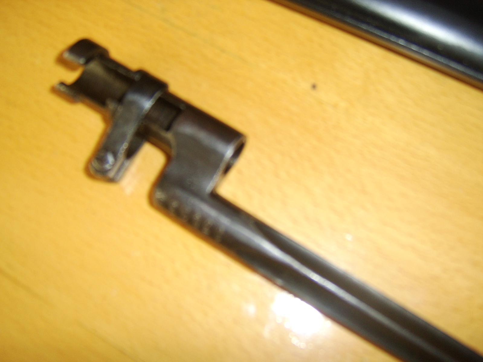

    Воин КиУРа Oberfeldwebel
    590
    где-то
    Поражает широта познаний в обработке металла. А почему в колу, а, скажем, не в шейк из макдональдса или бульон от пельменей?
