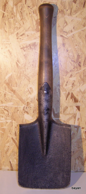

    Наконец добрались руки до осенней находки http://reibert.info/forum/attachment.php?attachmentid=116565&d=1225450900.
    Железка была кислочёная и електролизированная. Состояние вполне ничего. Сегодня выточил из ореха ручку - другого дерева не нашлось, а покупные держаки от лопат по диаметру недотягивают. Размеры к сожалению примерные (образца не было, спасибо, коллега Кельт свою обмерял), но думаю в пределах допустимого.
    Задача сделать как новую не стояла. Вообще меня новые вещи "не греют", поэтому рукоять пришлось малёхо состарить. Ну и вот что получилось...

    Состаривание классно вышло! Чем сделал такой эффект?

    Извините за молчание, что-то интернет не работал.
    Итак, готовую рукоять подогрел в духовке и покрыл горячей олифой. Дал впитаться. Затем с пола мастерской под наждаком набрал какой-то пыли-грязи и втирал в рукоять, периодически добавляя отработанного машинного масла. Излишки вытер и чуть полирнул куском кожи.
    Железную часть красил перед сборкой чёрной нитрой. Через полчаса сушки тоже сунул в эл. духовку (краска становится крепче и уходит блеск). Собирал на гвоздь и мебельный винт. После сборки железо шлифанул наждачкой с отработкой.

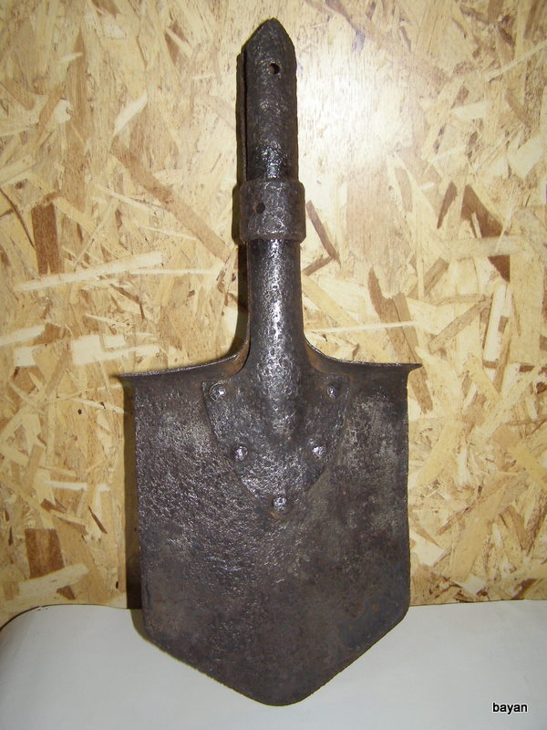

    Спасибо, друзья, всем за лестные отзывы! В порыве вдохновения забацал недавнюю находку - австрияка вроде. Технология всё таже, но дерево светлое, черенок современной БСЛ, поэтому выглядит подругому. Теперь придётся с чехлами морочиться :(. Правда для царской обещали подарить родной.
