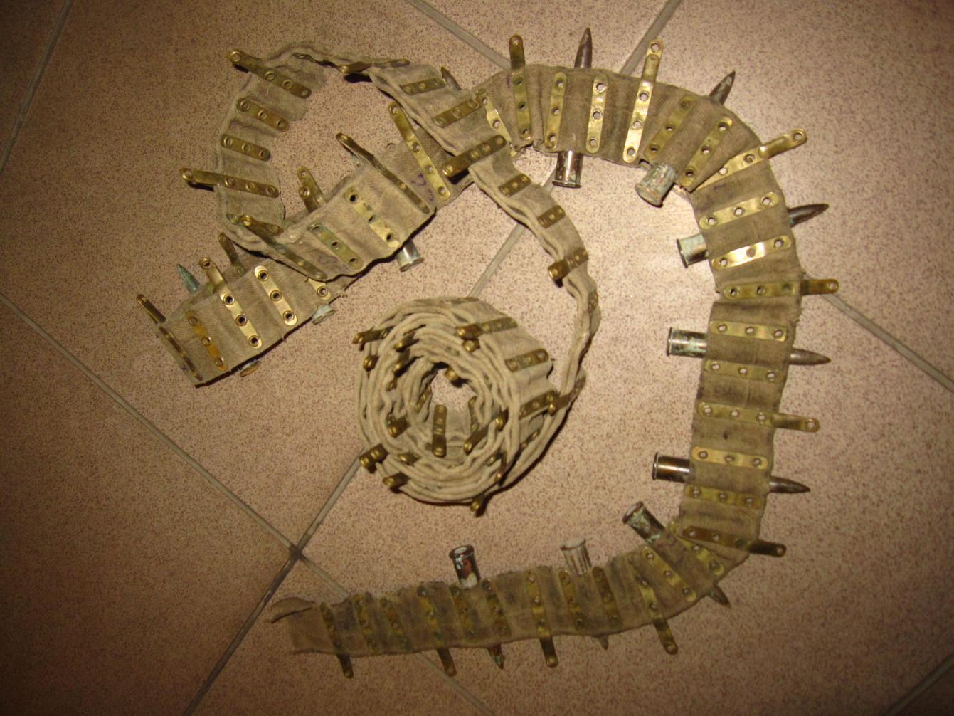

    Найдена тряпчаная лента к пулемету Максим, без ящика.Естественно тряпчаный материал струх.Остались только патроны и скрепляющие елементы.
    Возможно, как-то, востановить ленту?

    ну якщо є час та натхнення то можна. замість згнилої візьміть пасок від протигазних сумок, пасок по фактурі ідентичний з тим який використовували для стрічок.

    Да , и правда оно ,но как решить проблему с заклепками ? Старые сточить не проблема , а как изготовить новые .

    Нарубите из проволоки примерно по диаметру и длинне нужных, да заклепайте. Лучше эту работу на зиму оставить, бо гемору много.

    Такие заклепки не будут похожи на оригинал , ведь оригинальные полые . Или как , сначала заклепать ,а потом просверлить ?

    Как раз заклепки ето ерунда,а вот медные пластинки при переклепывании рассыпаються. полые заклепки делаються из трубок антенны радиоприемника.Подбираеш подходящий диаметр и вперед,ну и оправки надо сделать для развальцовки, получаеться приотлично:smile_12:но пластины крошаться:mad:

    Спасибо - это вариант.

    Тонкие трубки от холодильников применяются в датчиках температуры , металлические стержни для шариковых ручек , в советских стабилитронах вывод анода , и в диодах .

    Сделать приспособление для формовки трубчатых клёпок , затем приспособление для пробивки отверстий по три , так же сразу 3 клёпки рзвальцовывать , планка на которой 3 гнезда для пробивки , через нужный промежуток под установку 3-х клёпок , пробил отверстия переставил на гнездо с клёпками , и так постепенно переставляя- расклёпывая .

    Лента была целая даже две , но я не собираюсь восстанавливать всю мне будет достаточно кусочка на 30 - 50 патронов так на полку.

    Сделайте доброе дело снимите чертежи , количество слоёв ткани , шаг стежков и размер загибов , какая технология прошивки , наверняка кому то пригодится в копилку знаний .

    а смысл такой невиданно возни? чи не рарик! сколько нужно труда чтобы расклепать старые заклепки на перемычкам и поставить новые!!!! ради чего - лента стоит 100 баксов.. 1000 грн склад!

    Прочитав все комментарии, понимаю что лучше оставить эти заклёпки на коллаж.Уж больно это геморройное дело.
