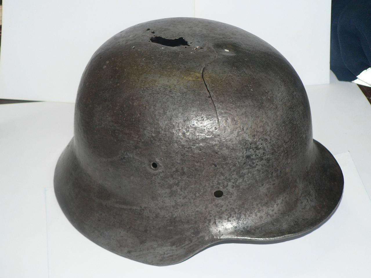

    Восстанавливаю М-35.Нужен совет специалистов.
    интересует -1 как правильно очистить от нароста ржавчины.
    2 Как правильно армировать дырки..
    3 как правильно зашпаклевать?:(
    Сам предмет вот.

    1.в лимонку или щавельку киньте.
    2.Лучше-полуавтомат.Можно стекловолокном,холодной сваркой,эпоксидкой...
    3.Берите шпаклевку,зашкурьте поверхность немного,нанесите шпаклевку,лишнее шкуркой уберите.Затем прогрунтуйте и покрасьте.Вот и все,вроди.Удачи!:)

    Вот ещё внутрянка :
    Как понять полуавтомат?

    Полуавтомат-сварка такая есть,в любом автосервисе найдете.

    мне кажется что такие небольшие отверстися будут хорошо ся чувствовать и со шпаклевкой, смотря для чего делать)

    Шпаклевка/холодная сварка/эпоксидка можно,но только на полку-держаться хорошо не будет.Полуавтомат лучше.

    В Вашем случае лучше всего заварить полуавтоматом по меди потом шпаклевать. По крайней мере каска будет железной. Смысла залеплять чем либо нет. Метал вроде крепкий, по сему можно заварить. А потом выровнять шпаклевкой, зачистить и покрасить..

    Варить хорошо полуавтоматом. Наваринные места зачищать турбинкой с наждачным кругом , а не абразивным.Только от вибрации повылазит столько мелких свищей!!! Но лутше сразу их увидить чем при подготовки к покраске! Мелкие раковинки запаять локом.Зачищается прекрасно турбинкой. Если нет лока -можно использовать латунную проволку и буру.Хороший сварщик вваривает латку в стык , а не в нахлест и при зачистке не видно ничего! Восстанавливаю 42 , теже проблемы! Разбогатею возьму цифровик и тогда будут снимки. Удачного ремонта. С ув. Александр.

    Очень хорошо очищать от коррозии проволочным ершом, он удаляет налет, не оставляя следов на металле. После обработки ершом можно для уверености минут на 20 обработать преобразователем ржавчины, потом опять ершом, и в заключении протереть хорошенько растворителем.
    Таким способом я чистил данную шапку
    Отверстия лучше конечно заварить, надёжней будет. Я вырезаю латку из стали толщиной 1,25 мм в размер повреждения, ни вкоем случае не в нахлёст, потом с помощью аргона ( если вокруг дыры металл живой ) или полуавтоматом провариваю , наждачным кругом зачищаю западлецо. После прошпатлевываю весь шлем немецкой шпатлёвкой с аллюминиевой пылью, она более крепкая, не боится ударов и вибрации, так же устойчива к влаге. Всё шлифую наждачкой с водой. По моему опыту шпатлевать иной раз приходится не один раз. После шлифовки грунтую. Всё шлем готов к основной покраске.
