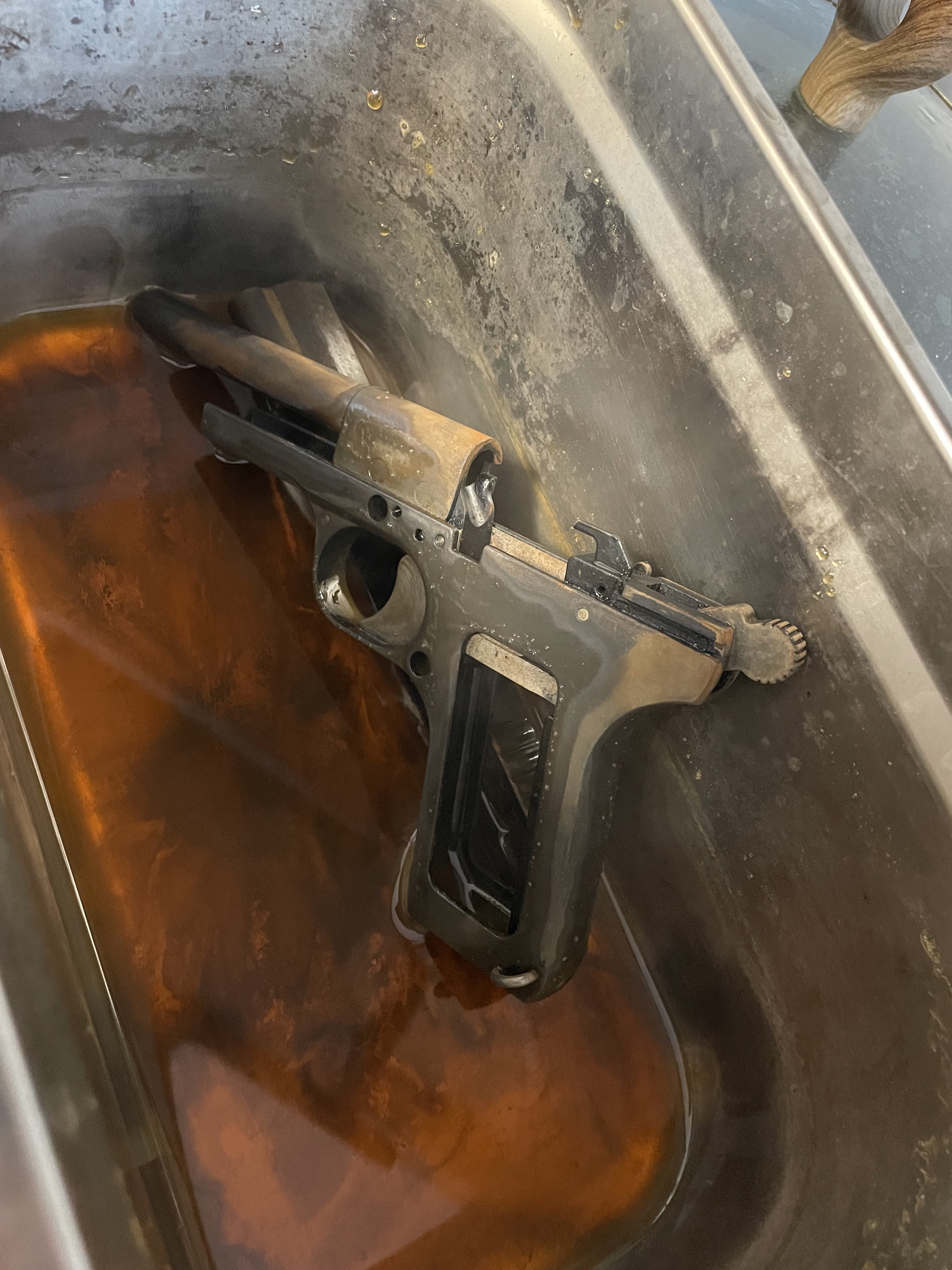

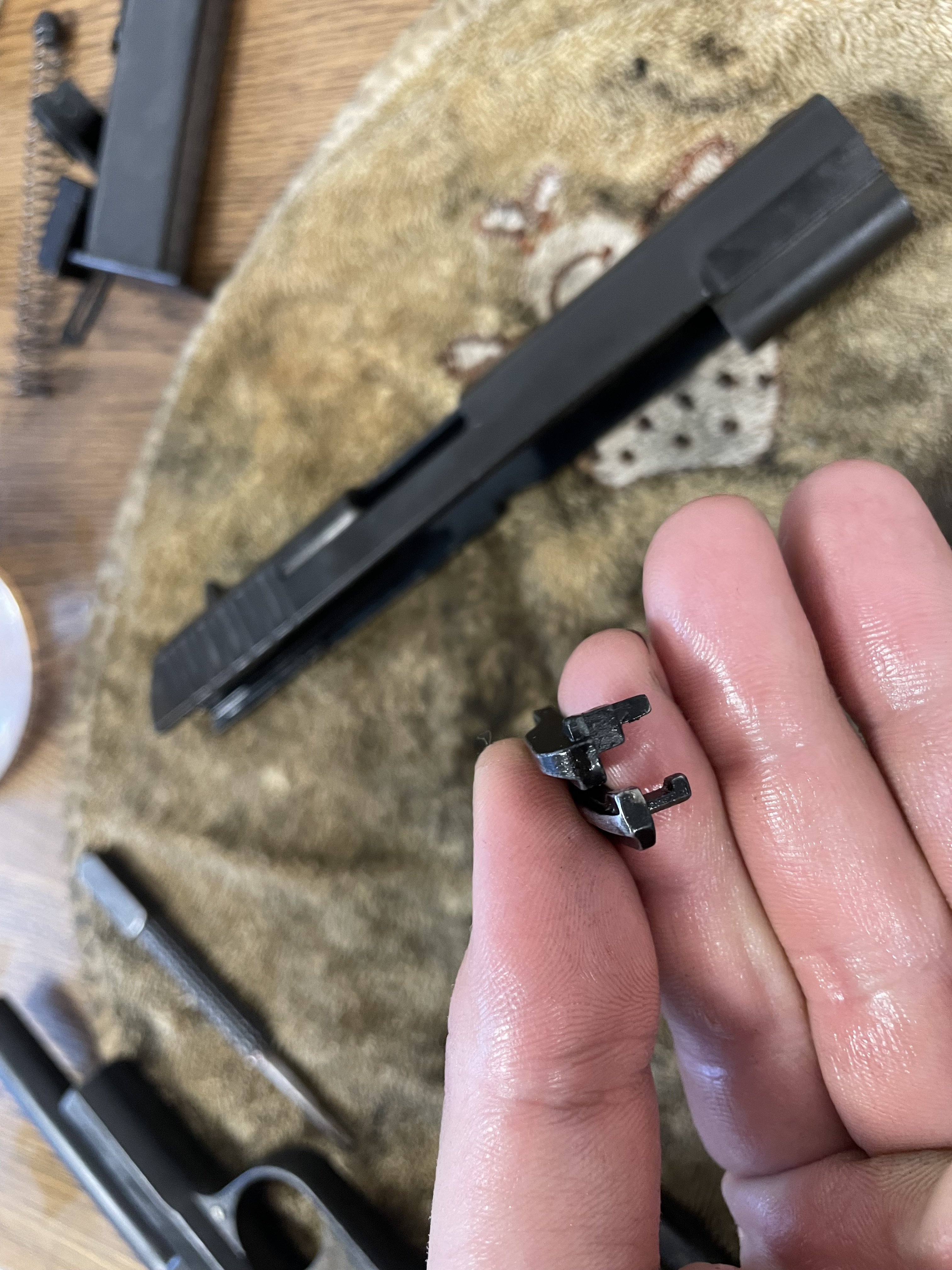

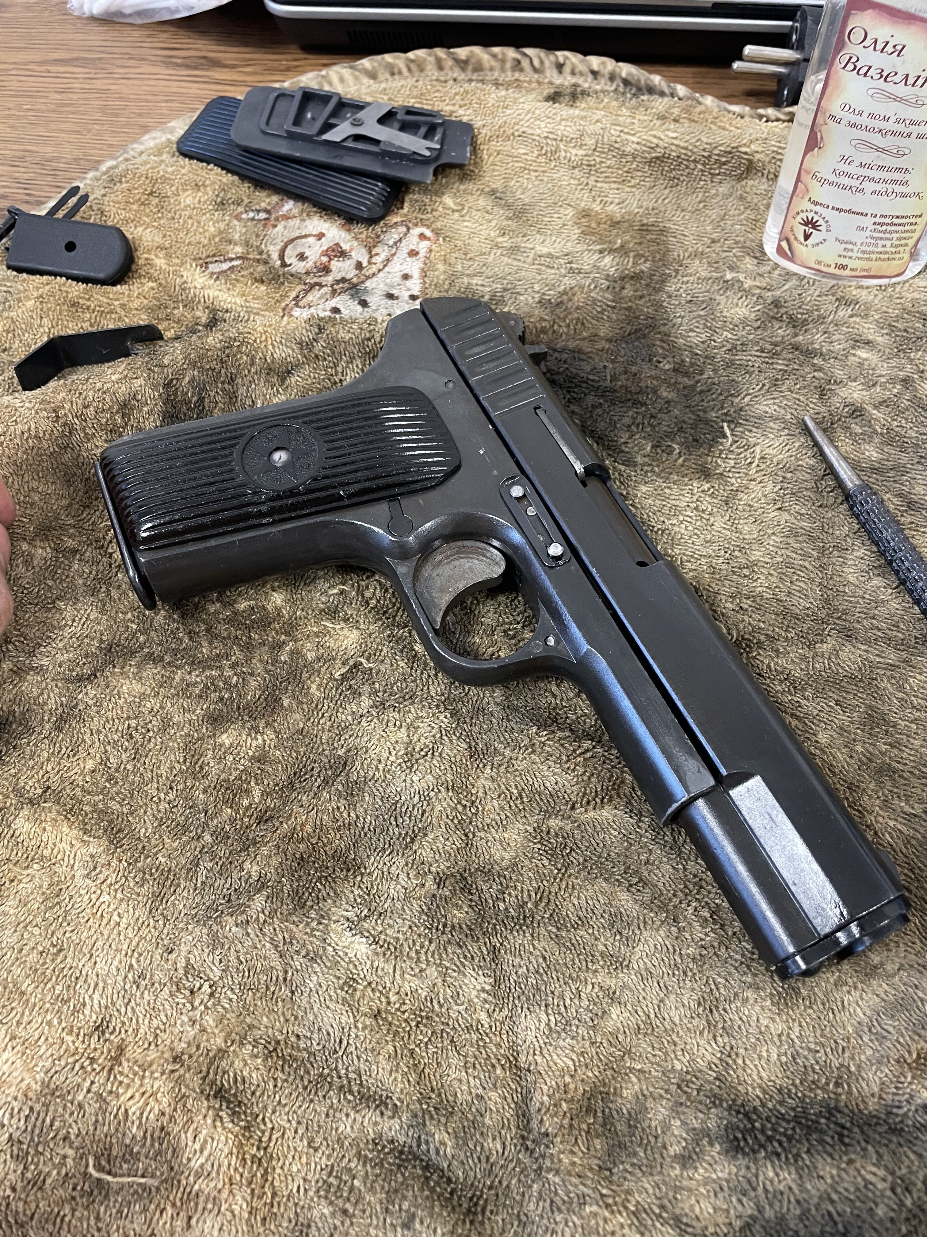

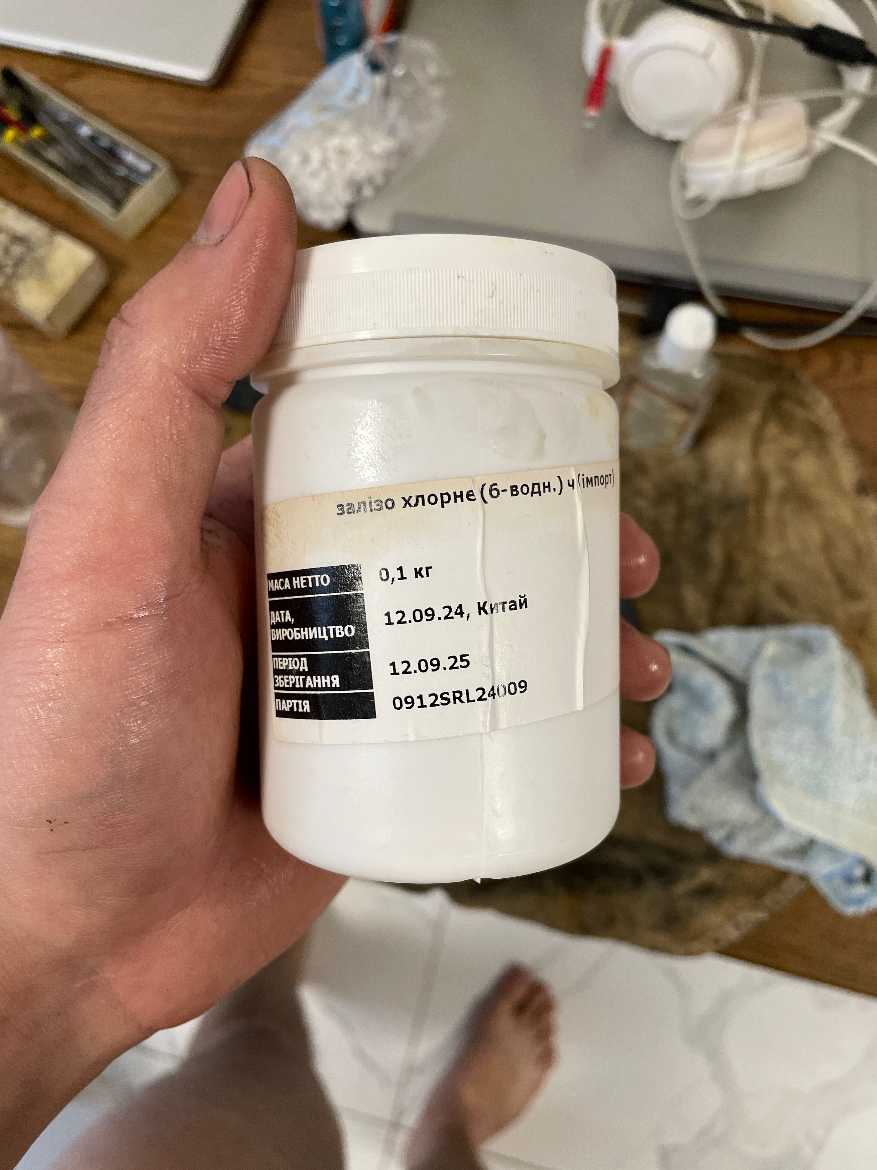

    Доброго вечора товариство ! Спішу поділитися зі всіма своєю радістю , а точніше рецептом воронілки для алюмінію яка не коштує фактично нічого
    До цього результату передувало купа пошуків інформації , натрапивши на декілька статей які описували реакцію хлоргого заліза з алюмінієвими сплавами, результатом якої мала стати світло сіра оксидна плівка я наважився на цей експеримент .
    Рецептури не дотримувався від слова взагалі і зробив по свому :
    4 літри води , у них розчинив десь 35-50 грамів хлорного заліза , деталі зашкурив і знежирив(нажаль не сфотографував деталі після зашкурювання але вони блистіли як білий алюміній)
    Витримка в розчині 15 хв - промивка в теплій воді і знов на 10-15 хв в розчин
    Далі просушка і покриття маслом
    В момент просушки на деталях осідає залізо що створює невимовний ефект ніби перед вами справжній ТТ
    Але справжнє диво вас чекає після покриття маслом - майже чорний колір з темно коричнево- червоним відтінком ( нажаль камера не передає всього масштабу схожості кольору до воронованої сталі )
    Саме в цей момент зрозумів що недарма закупив увесь оригінальний зіп ТТ і напілингом підганяв кожну деталь до турка
    Хоч і видно косяки але рецепт робочий , треба лише папрацювати над правильним розміщенням деталей у ванні ( обзавестись сіточкою металевою щоб деталі не топкались до дна , видно непроворонені ділянки на передніх торцях рамки ) і трошки краще знежирити
    На фото :

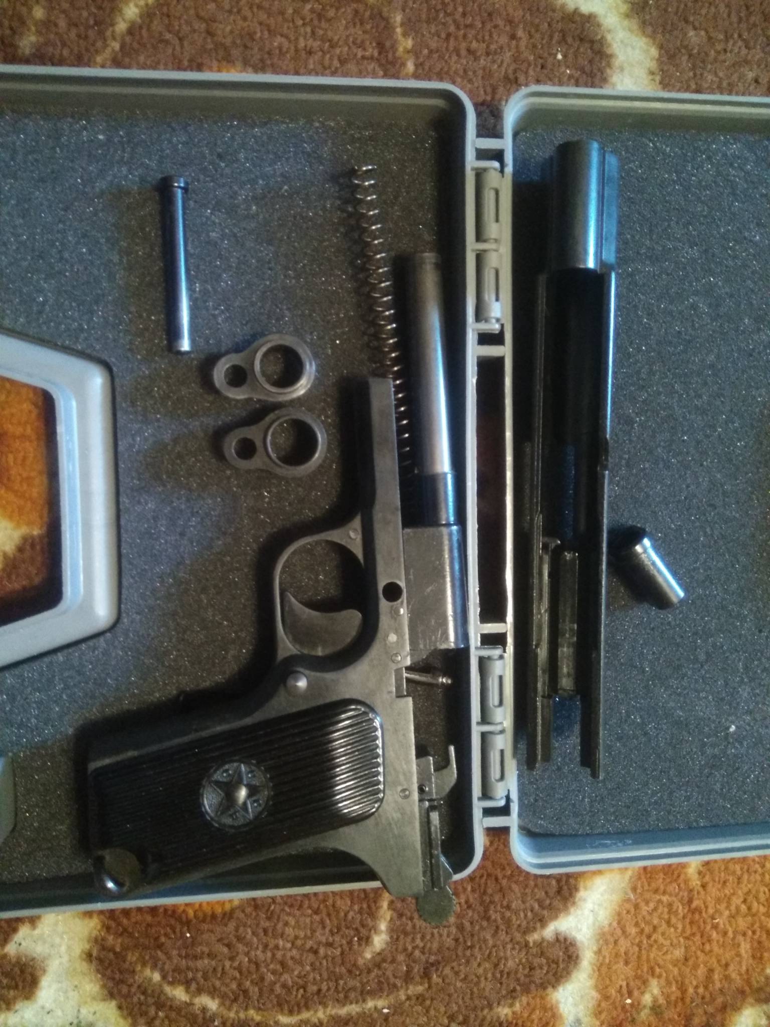

    1. Ансар після зняття фарби змивкою

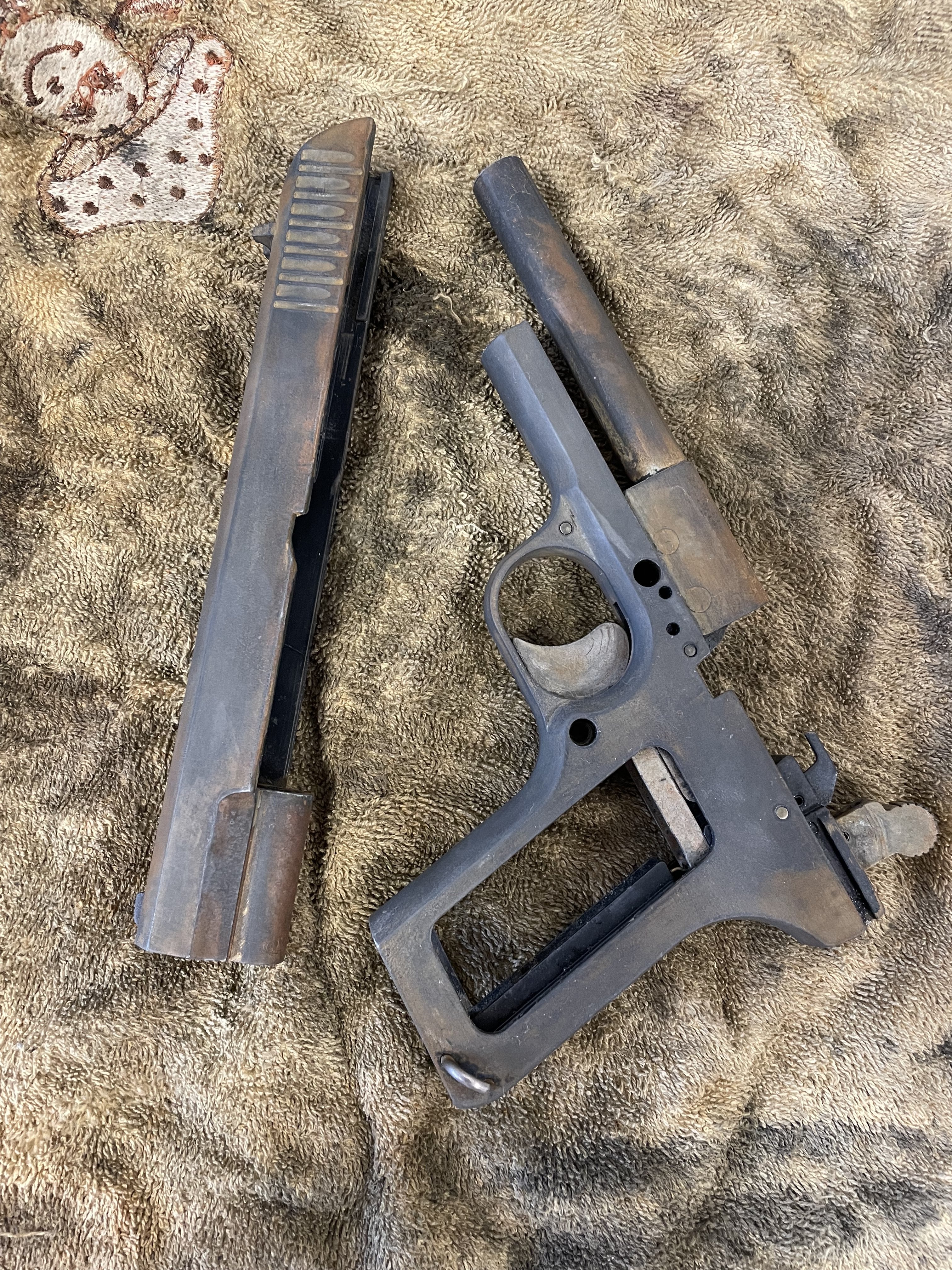

    2.Момент зливання розчину і осад заліза на деталях після промивки з миючим розчином

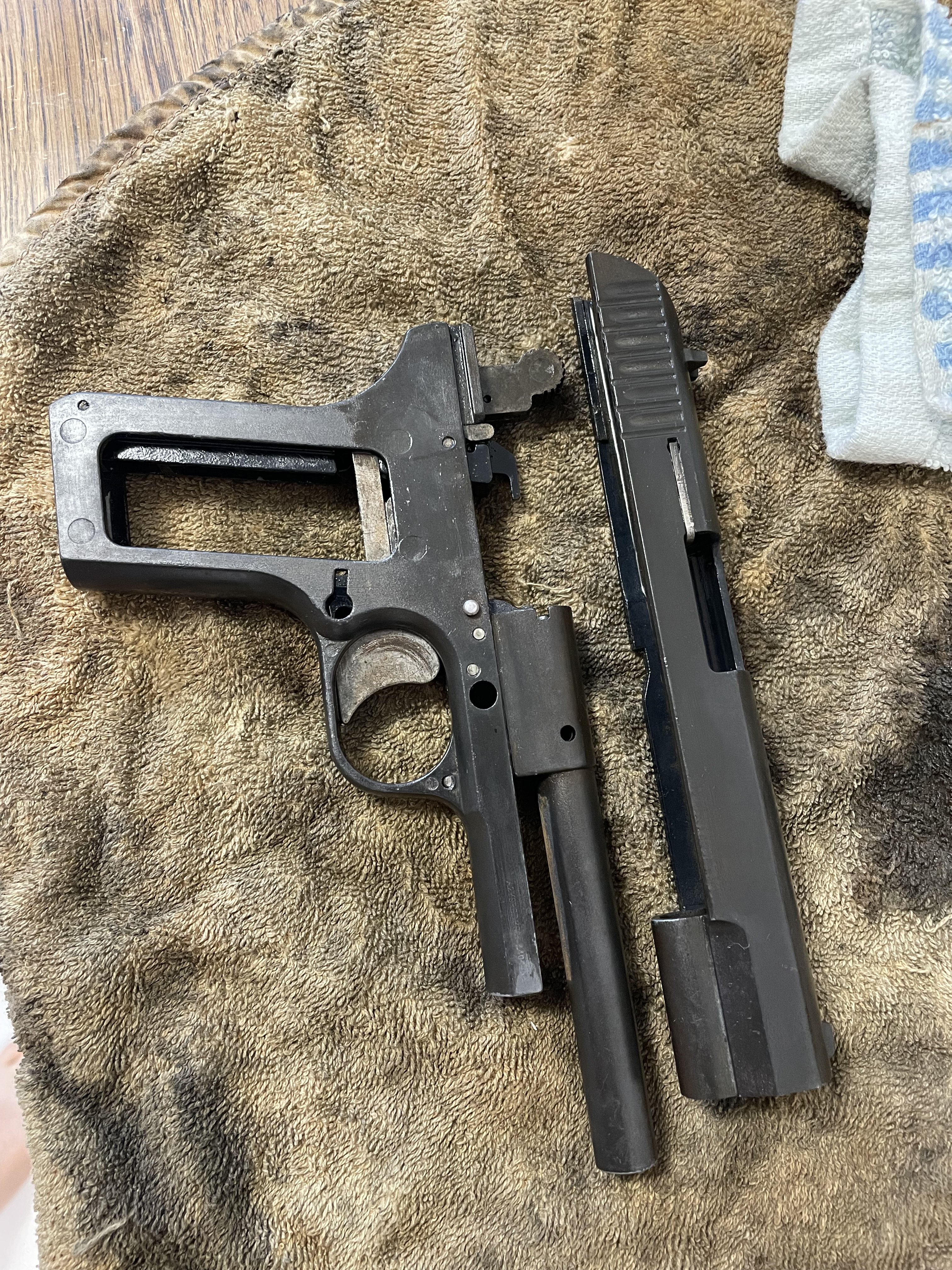

    3. Покриття маслом , фініш

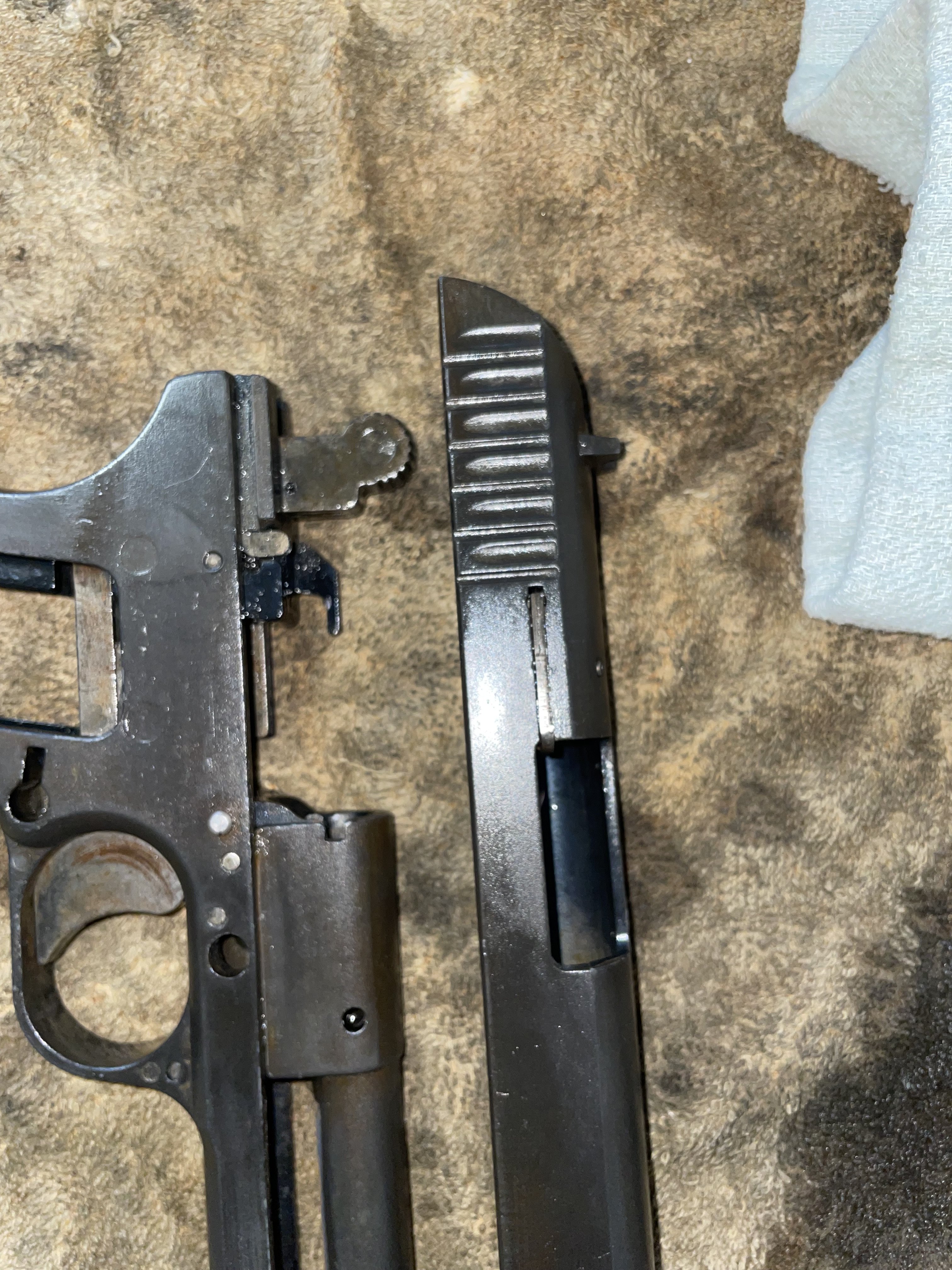

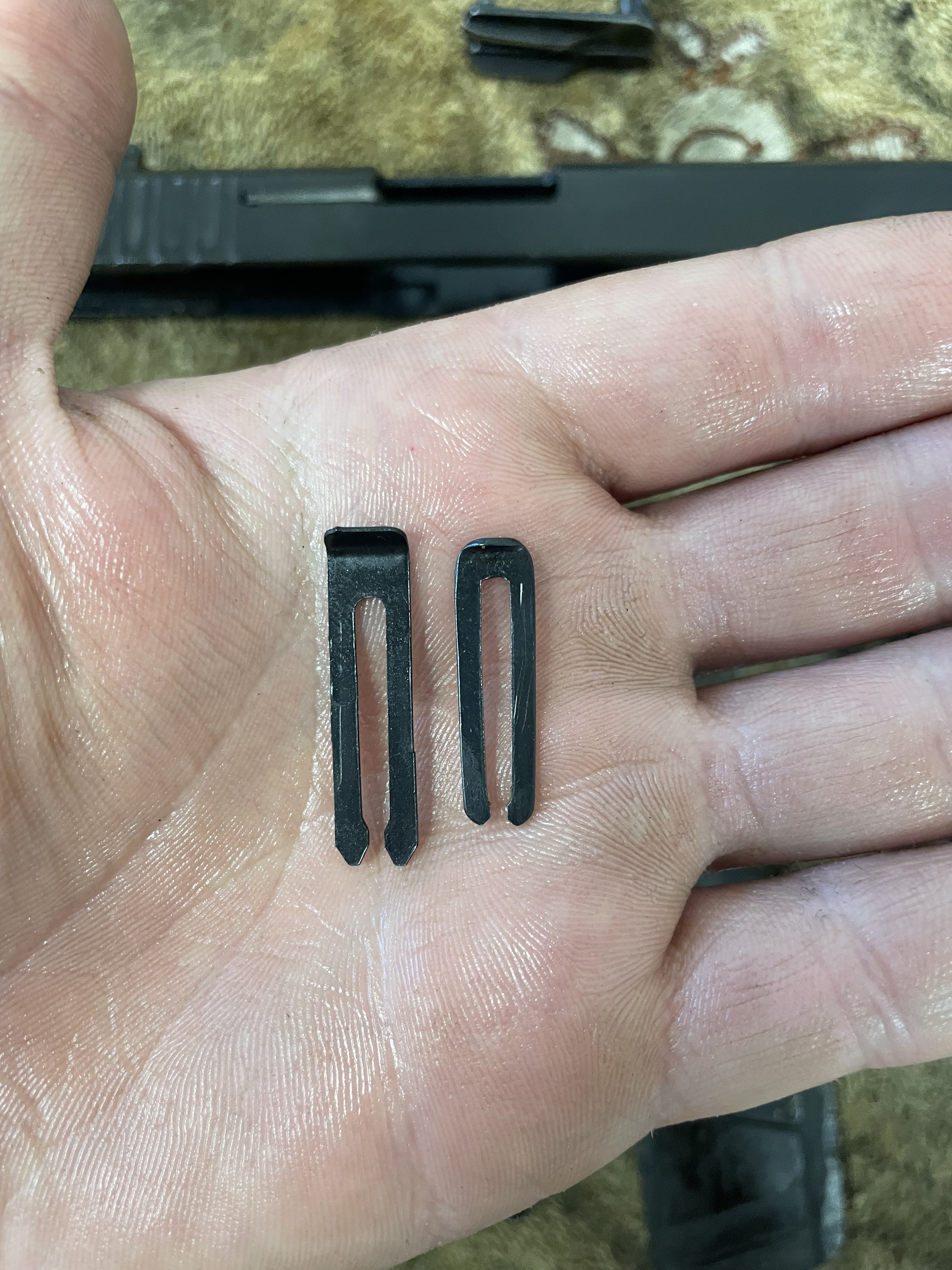

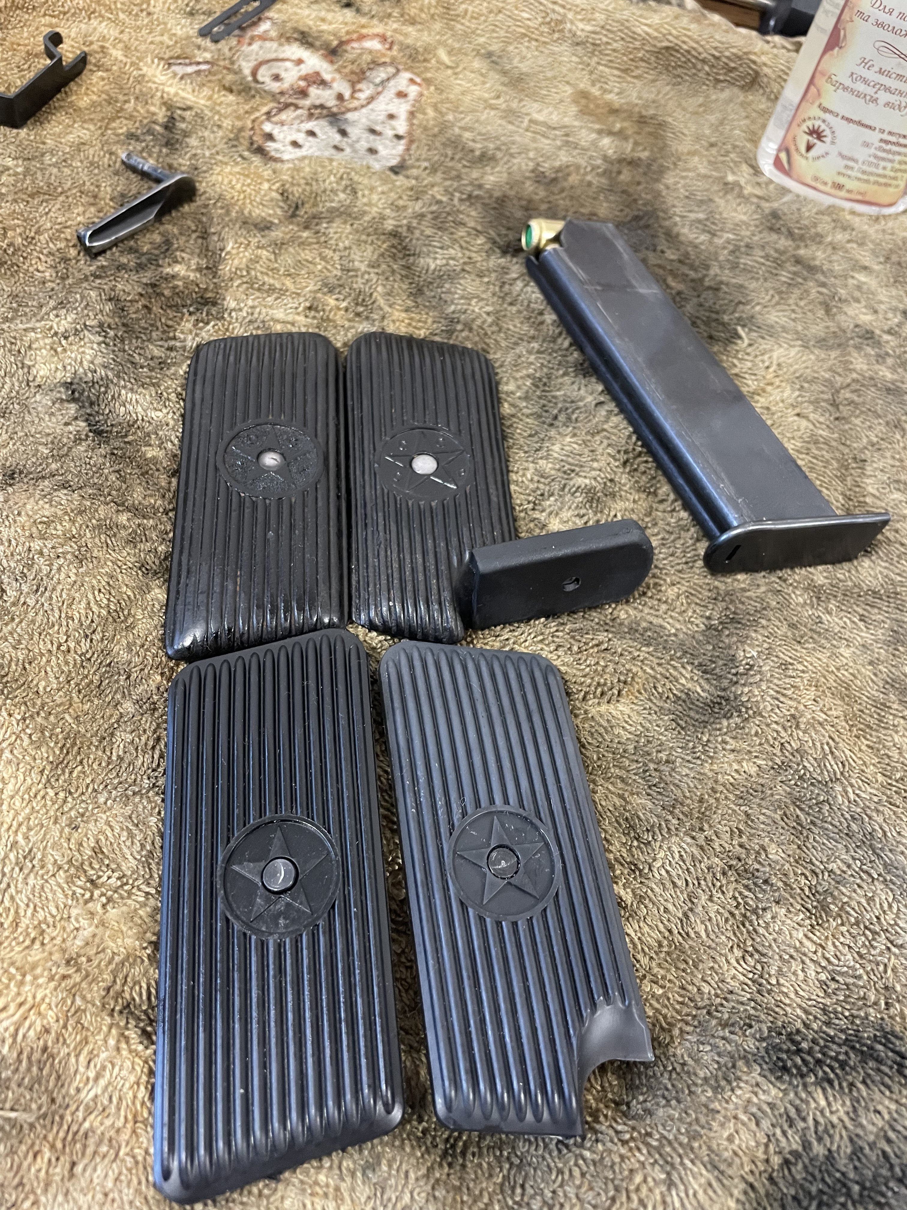

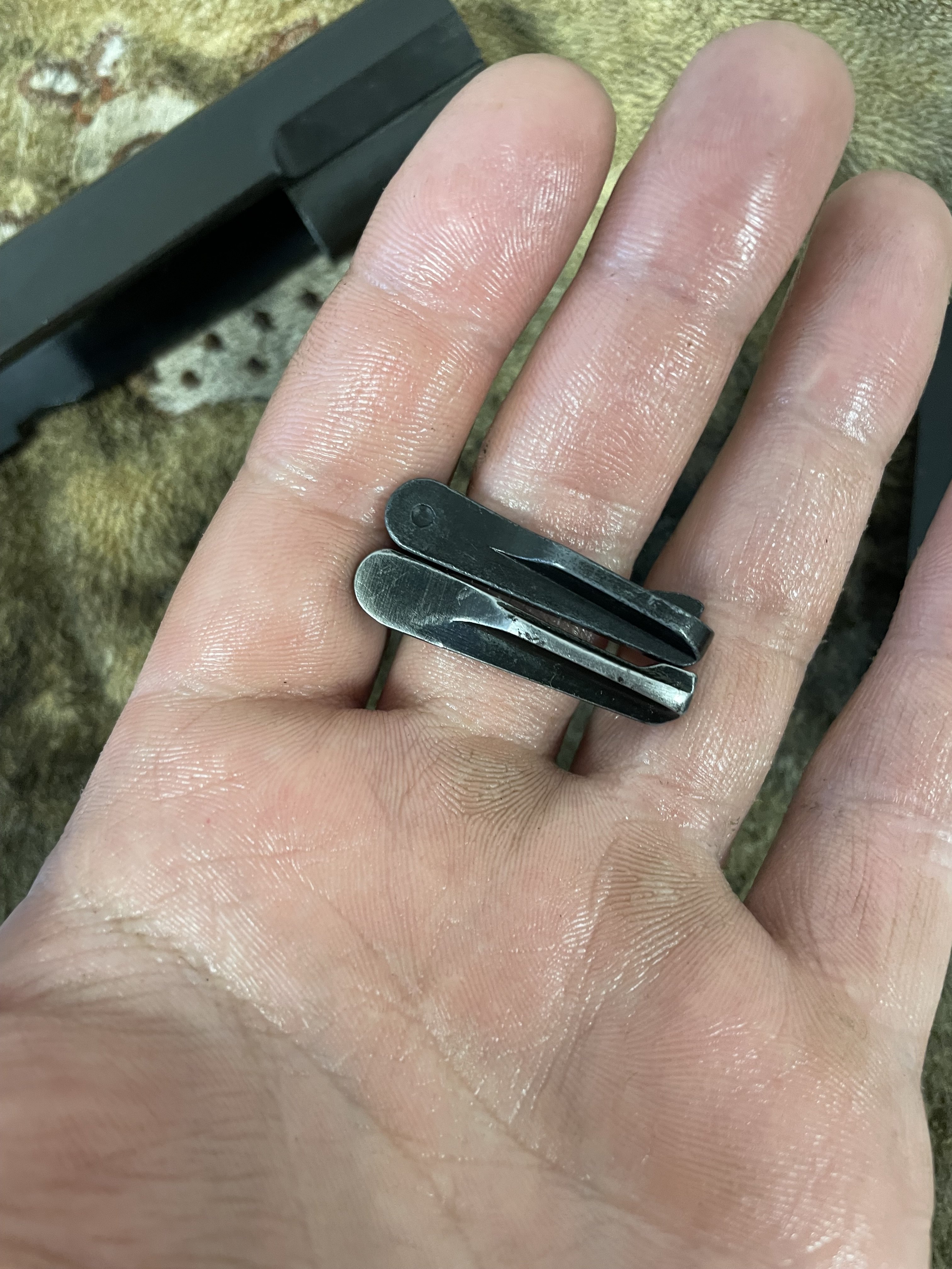

    В загальному процес чимось схожий на вороніння сталі лиш реагенти інші
    Опис тюнінгу :
    1. Заміна пружини -скоби затворної затримки , довилось трошки розширити паз пружини під ансаровські осі і зкруглити два внутрішні краї -торці
    2. Саму затворну затримку нажаль не зміг поставити справжню - не ті розміри осі
    3. Мінімальним напілінгом були підігнані оригінальні накладки від тт , також підігнуті їх задвижки - не хотіли ставати поки не підігнув тонкогубцями

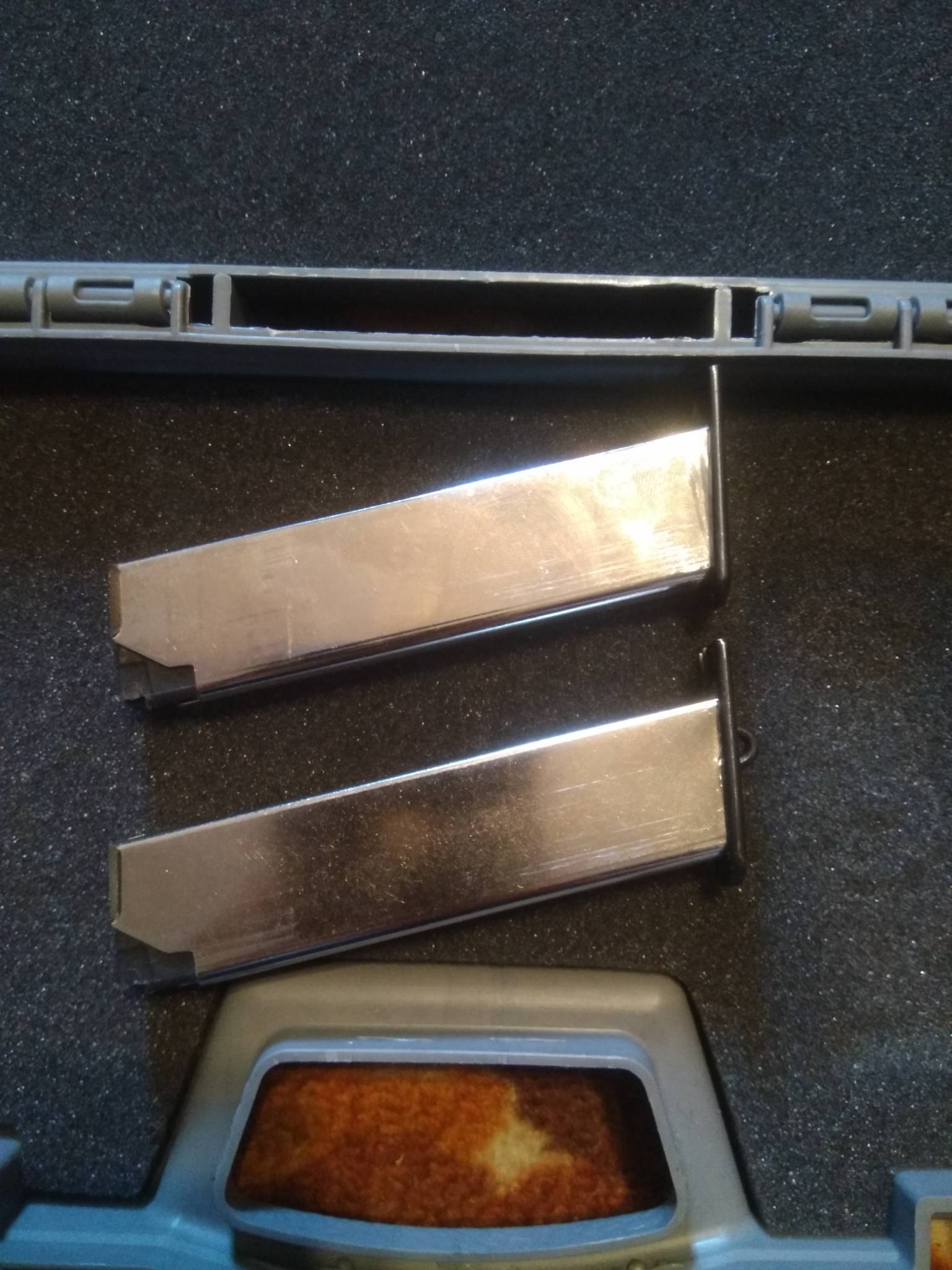

    4.заміна пʼяток магазинів на оригінальні , забрав щілину між рамкою і магазином шляхом зішліфовування низу магазину і вигинанням нових направляючих для пʼятки

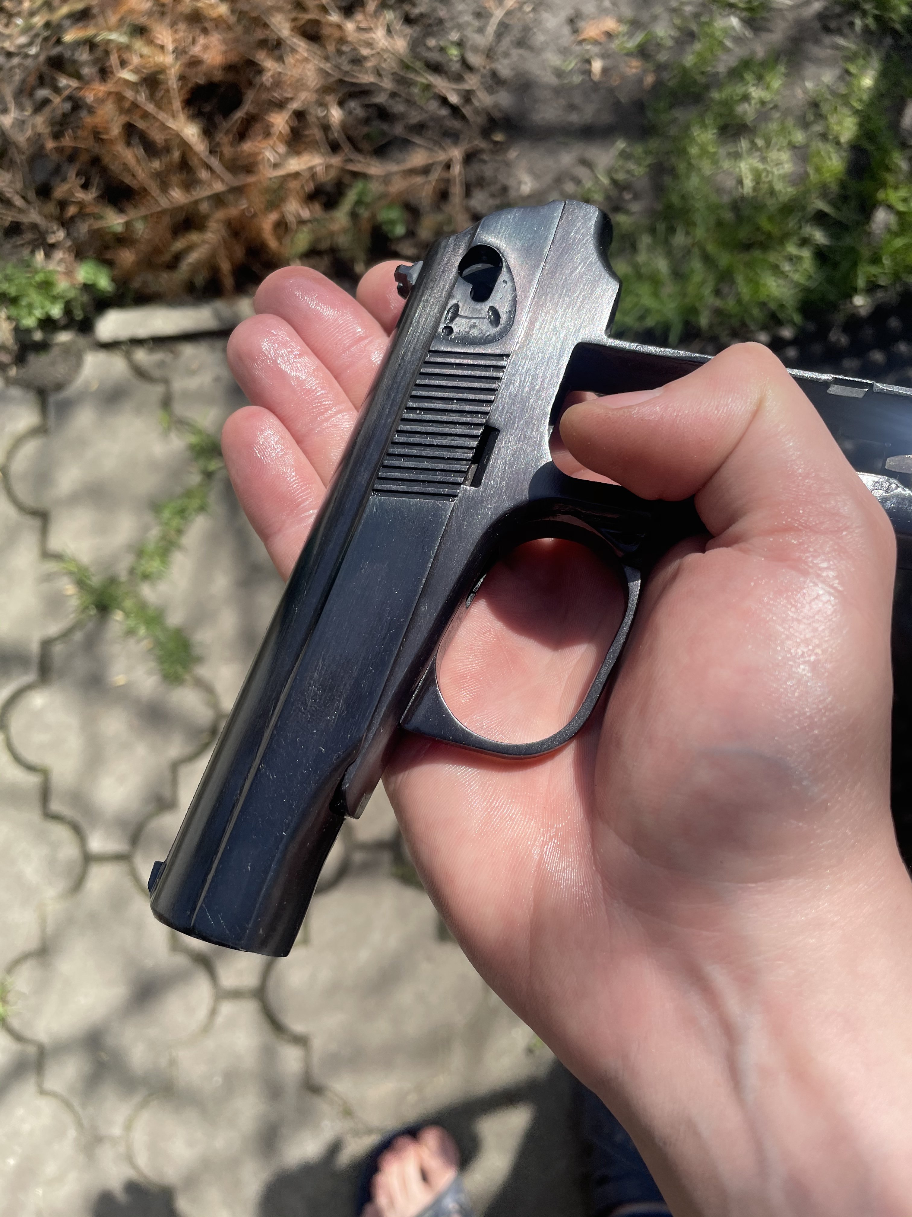

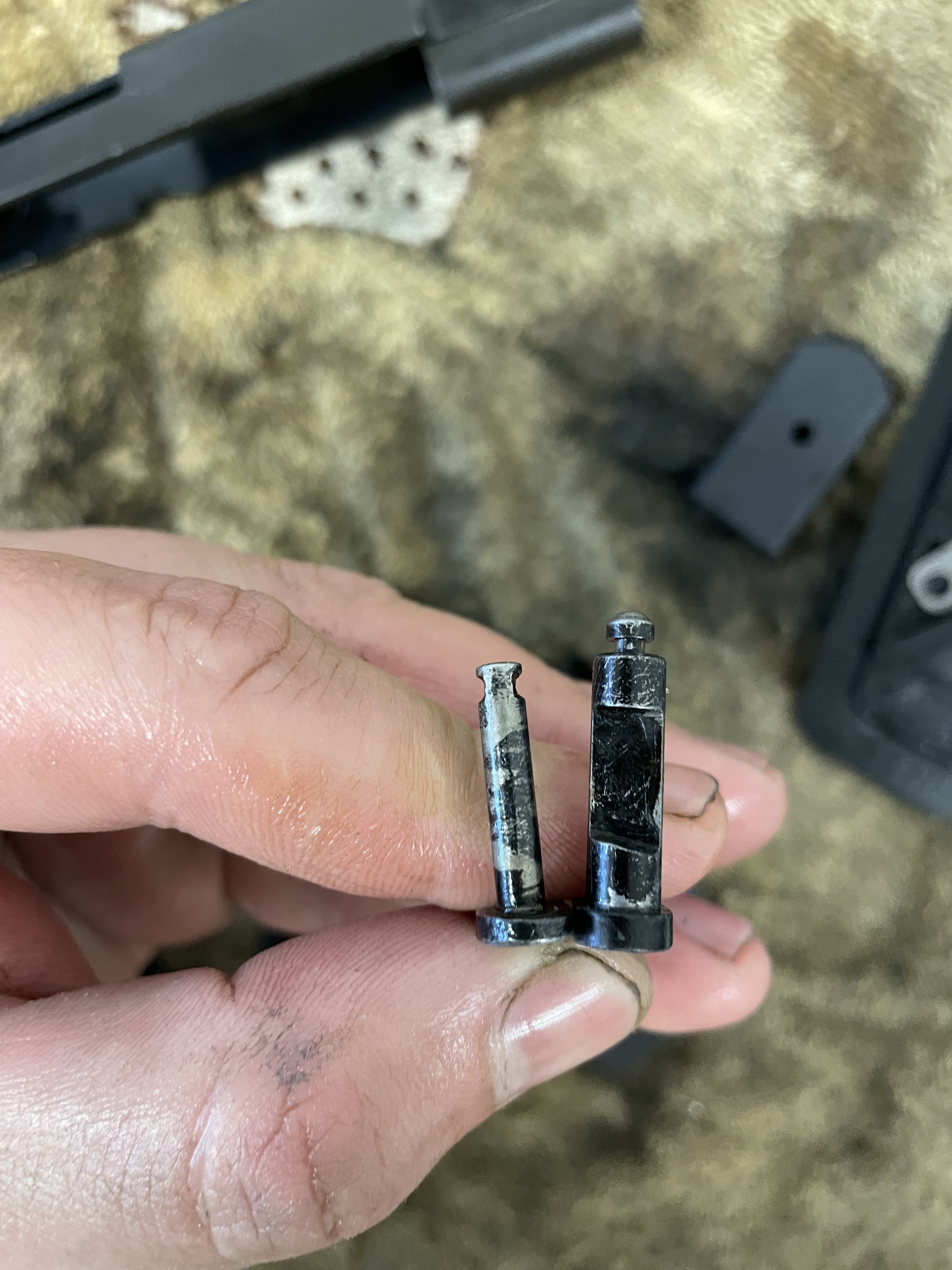

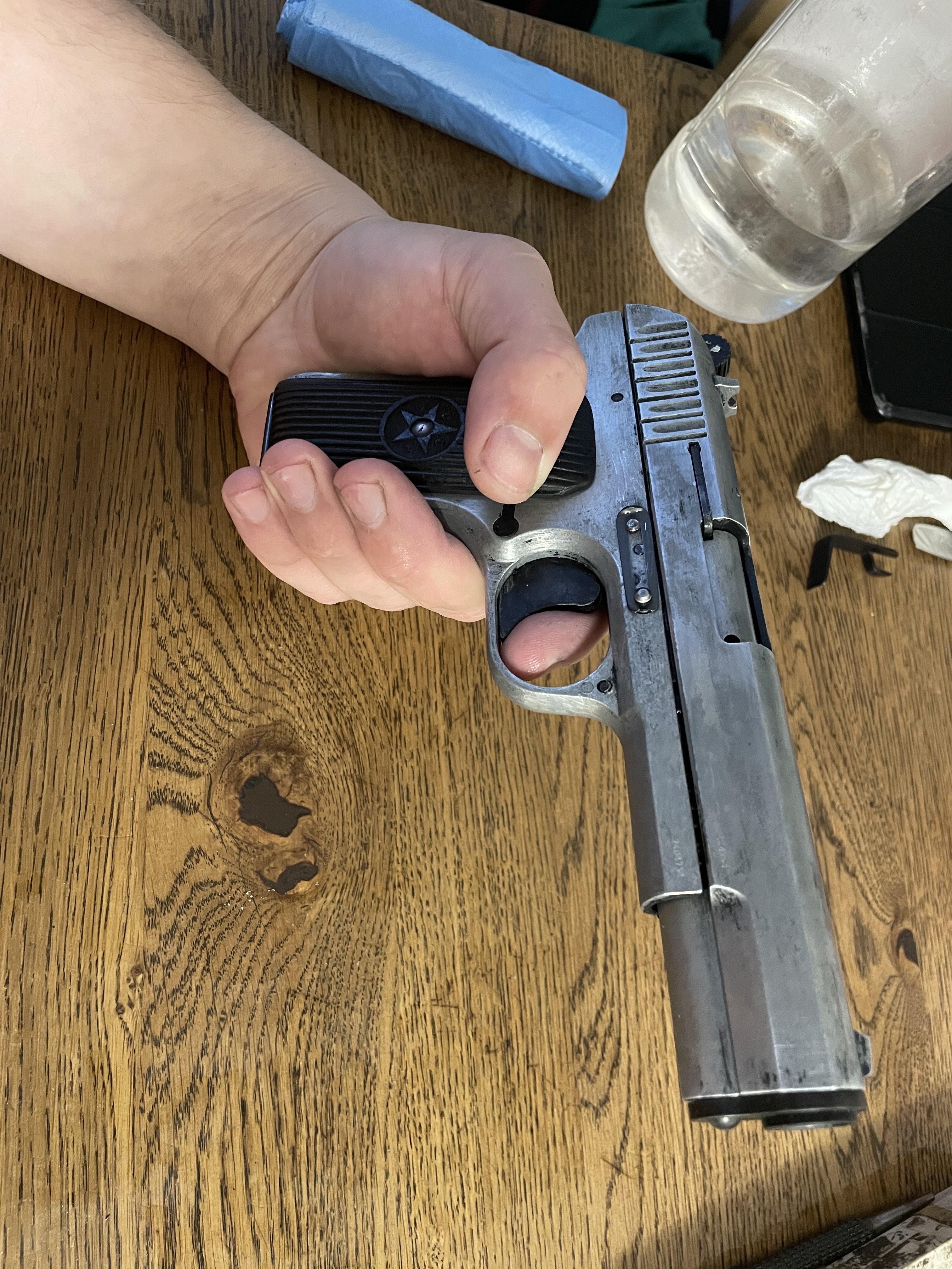

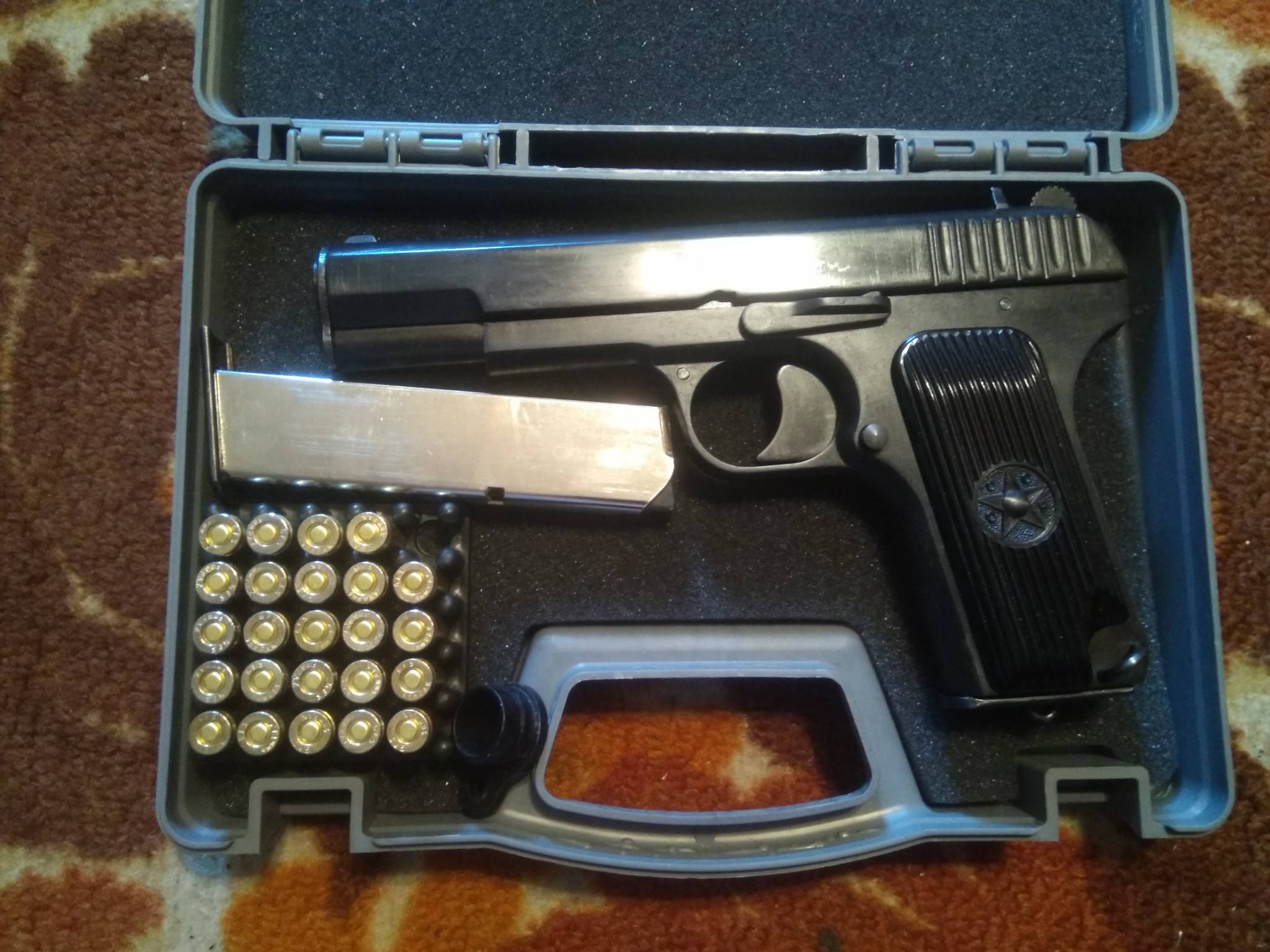

    Ну і головний герой свята який зробив сьогоднішній мій день :
    невеличке уточнення : усі стальні деталі в ансарі варто зняти бо від хлористого заліза покриття з них злазить , хоча мені це навпаки сподобалось , видно що сталь , пошарпана і аутентична

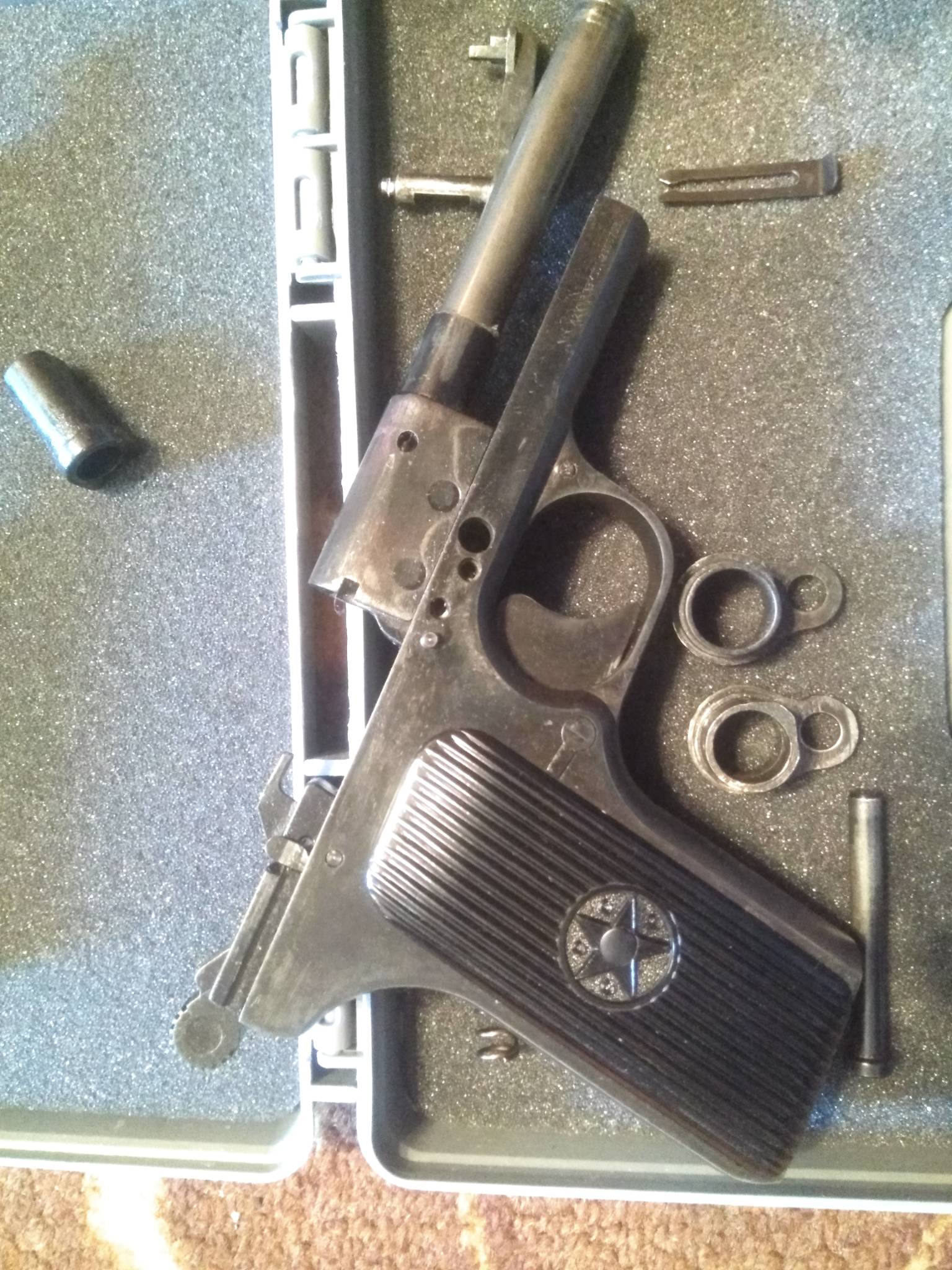

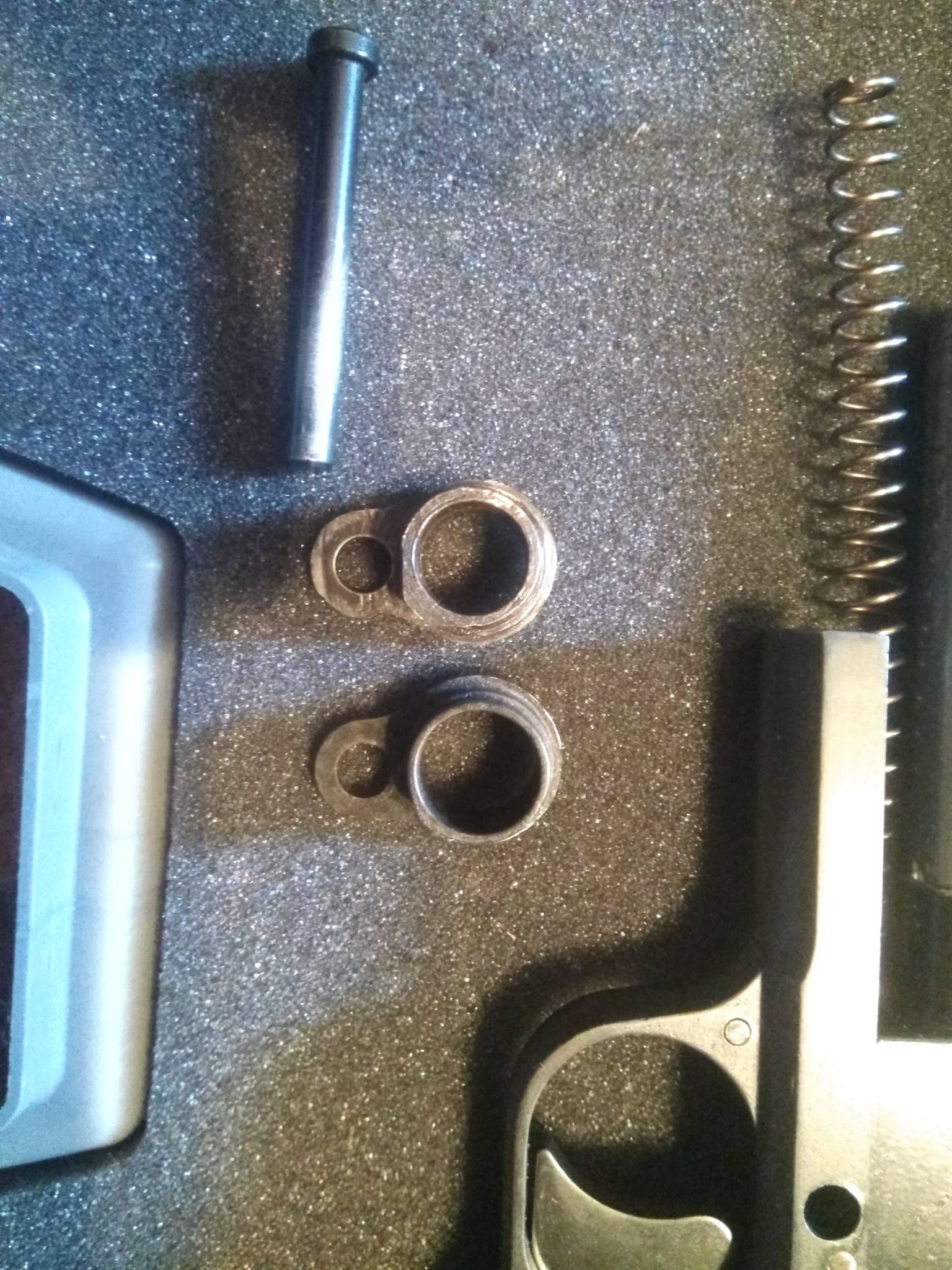

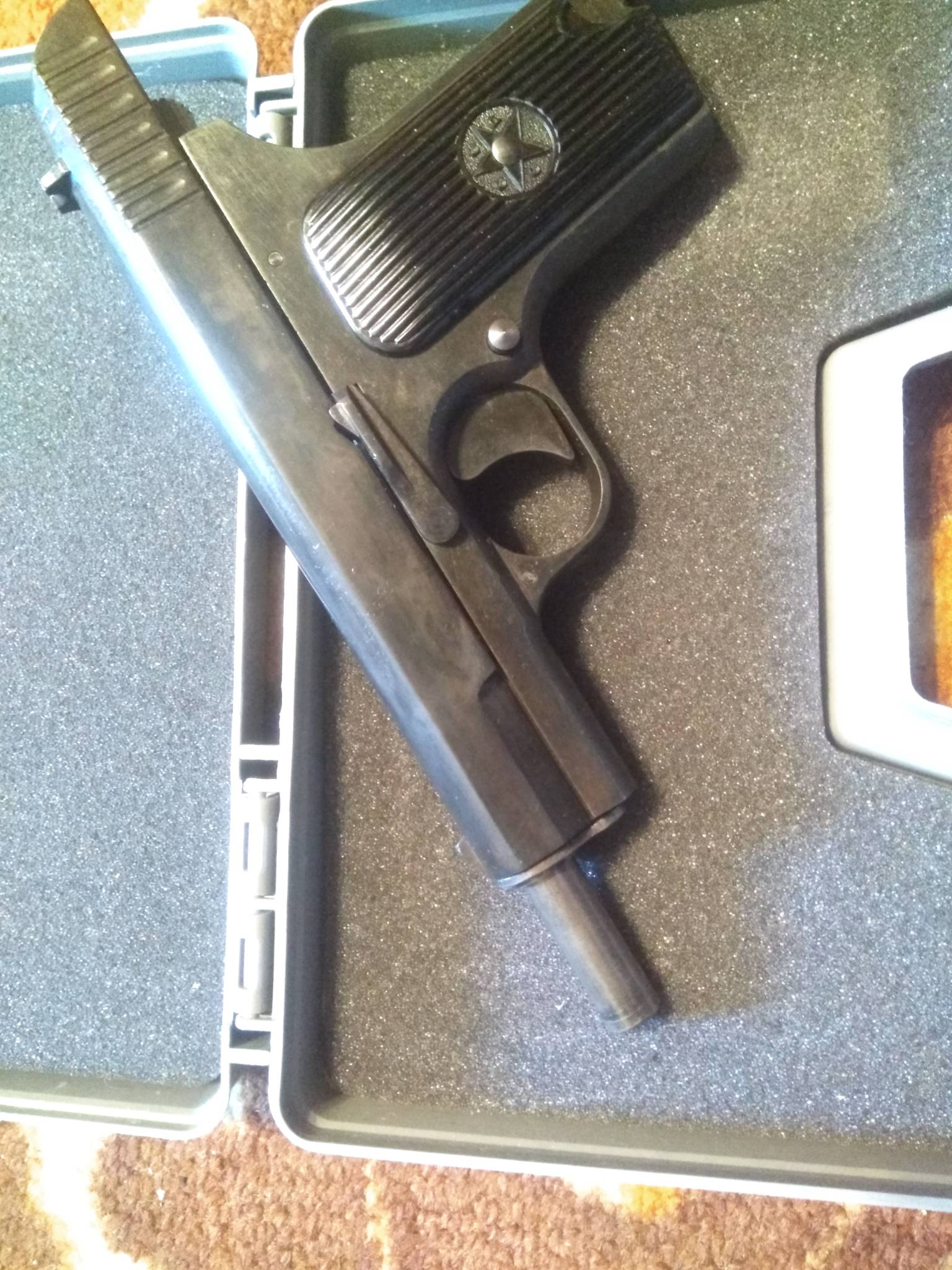

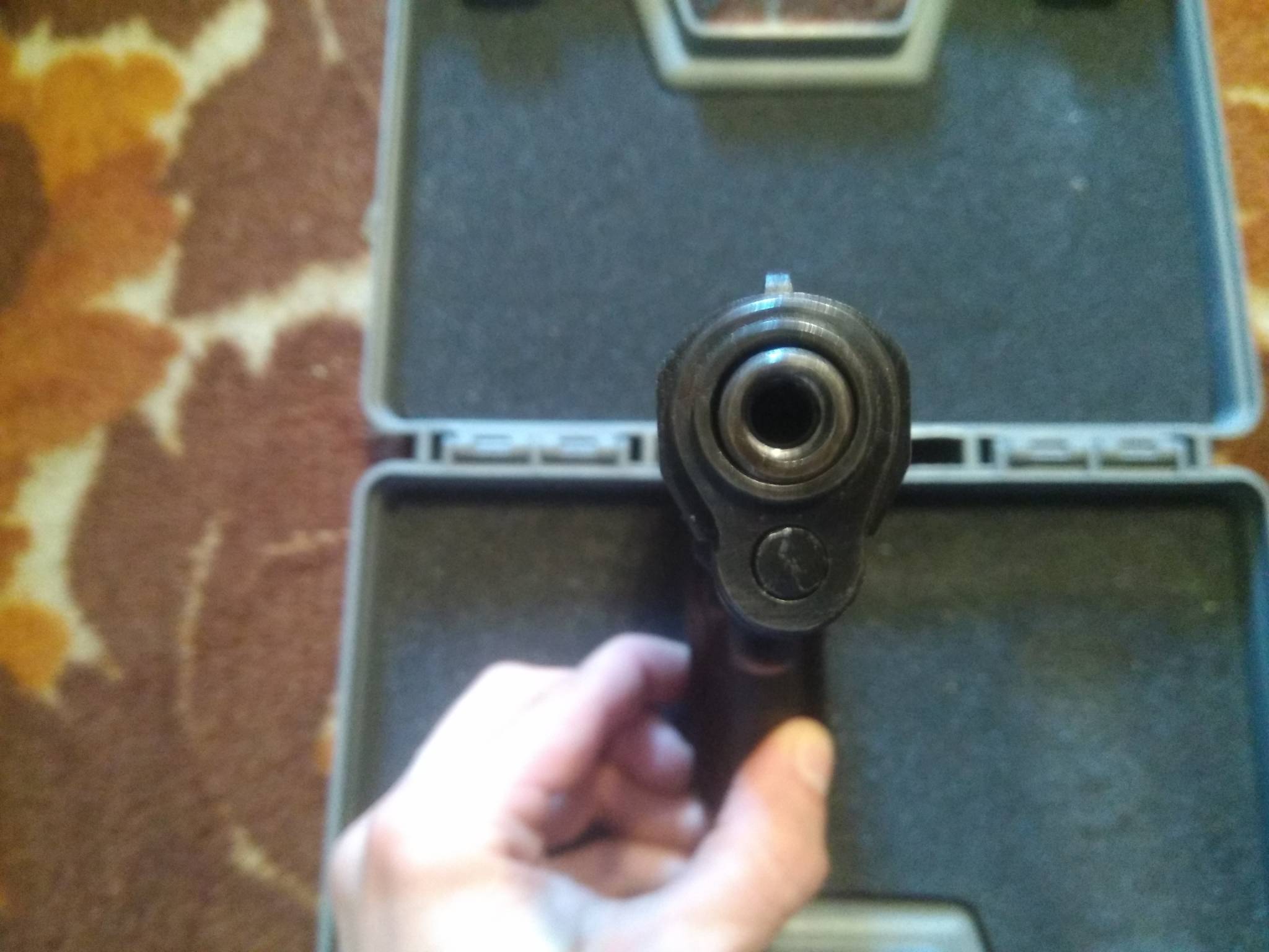

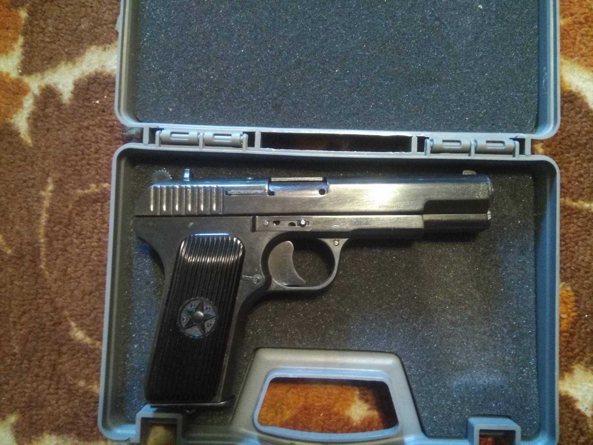

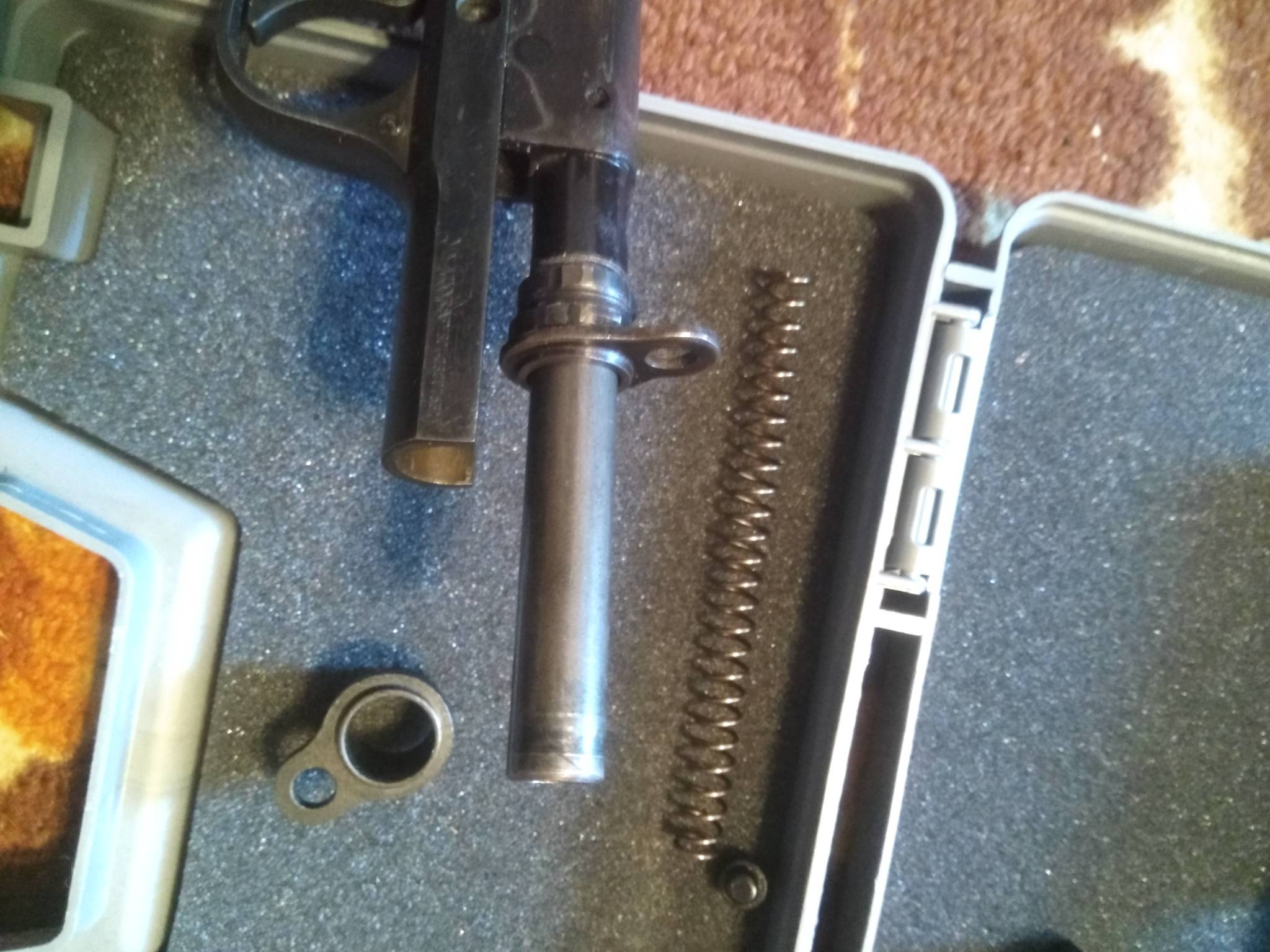

    Доброго вечора Друже,колись мав стартовий тюнінгований,може фото допоможуть в Вашій справі.З повагою

    Круть ! Дуже гарно і якісно обробили дульний зріз , а чим воронили ? На ютубі радили Алюмін , якого вже нема в продажу, або Бірчвуд , хтось говорив за звичайні воронілки холодні для заліза , що вони ніби теж працюють , але інформацією точною не володію , не пробував , лише от перевірив лайфхак з хлористим залізом
    Бачу навіть втулку ствола замінили , респект !
    І щілина магазину забрана бачу , теж підрізали ?
    Otryta подобається це.

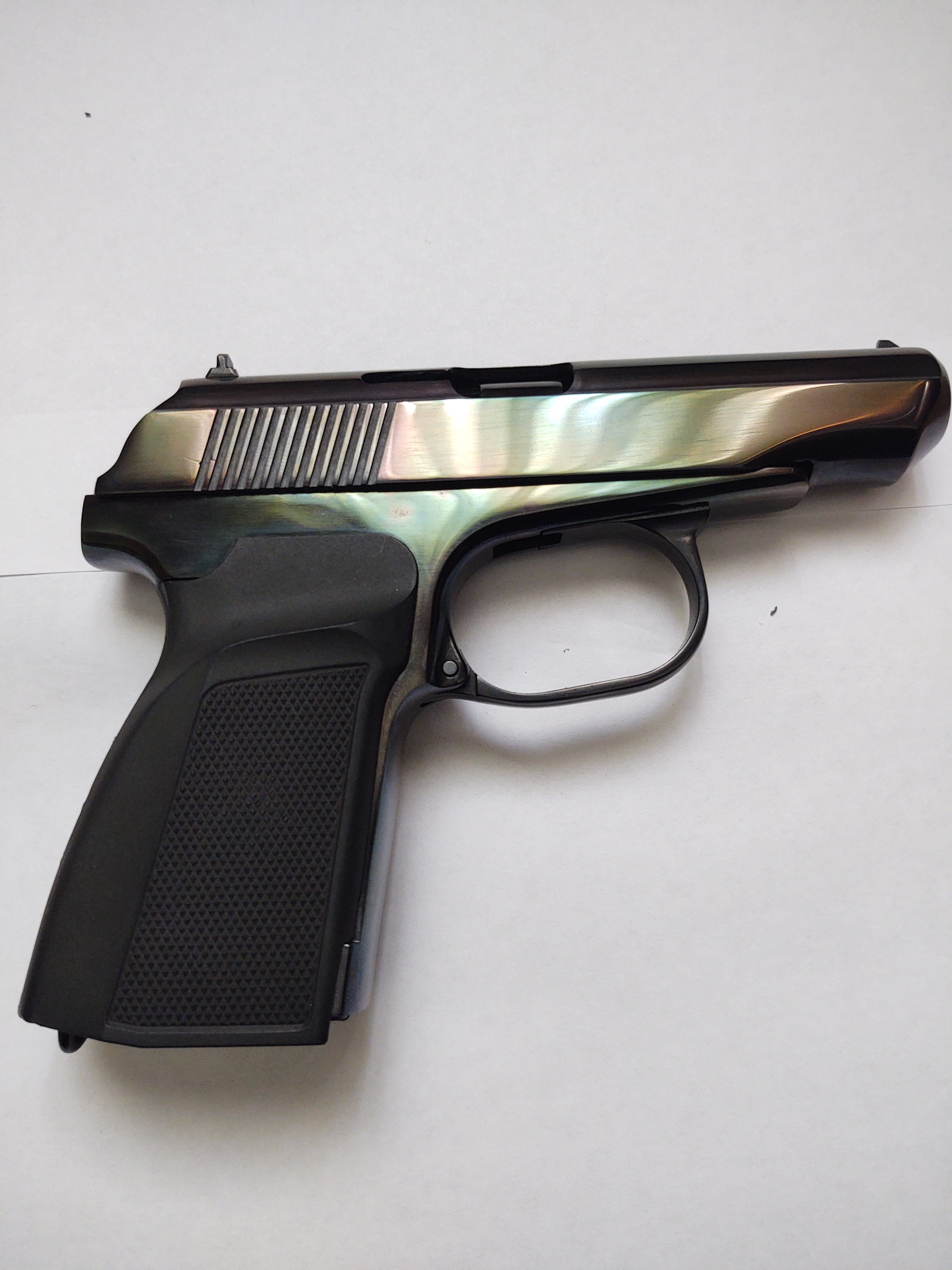

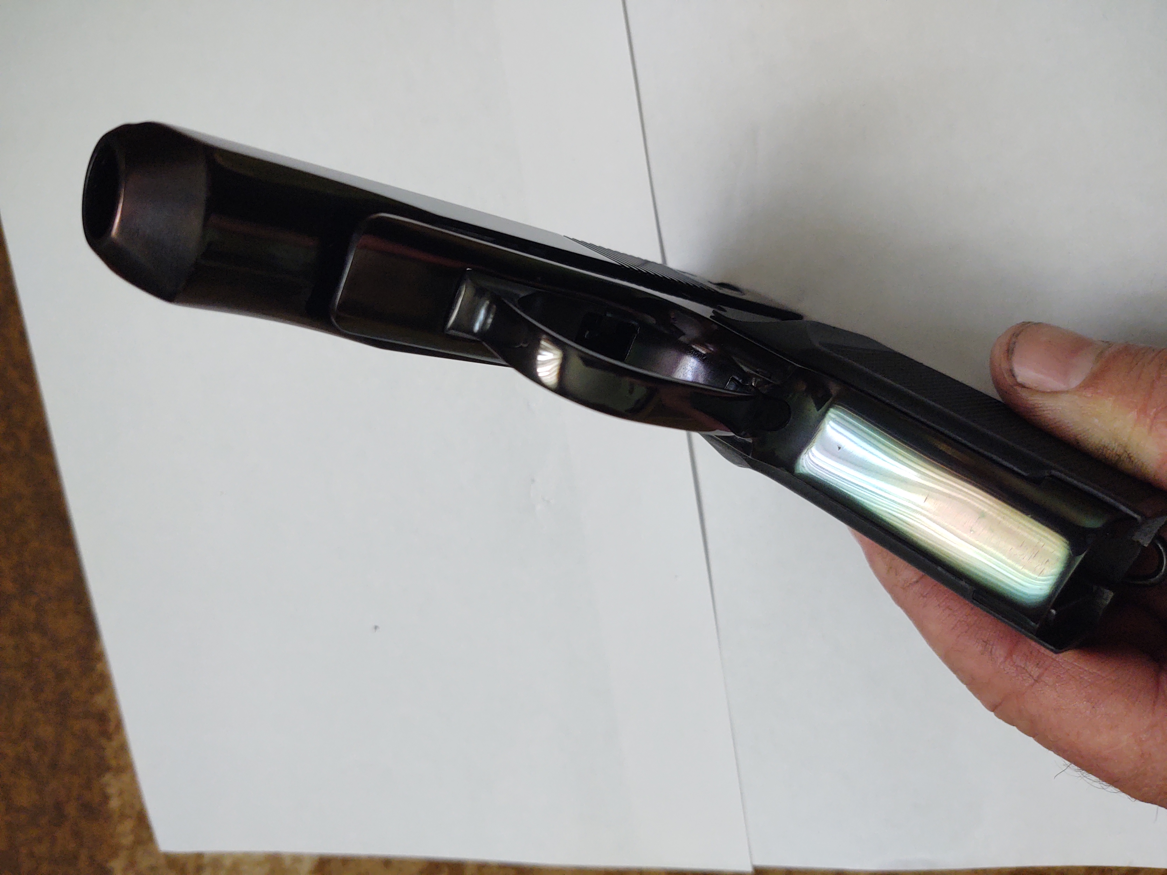

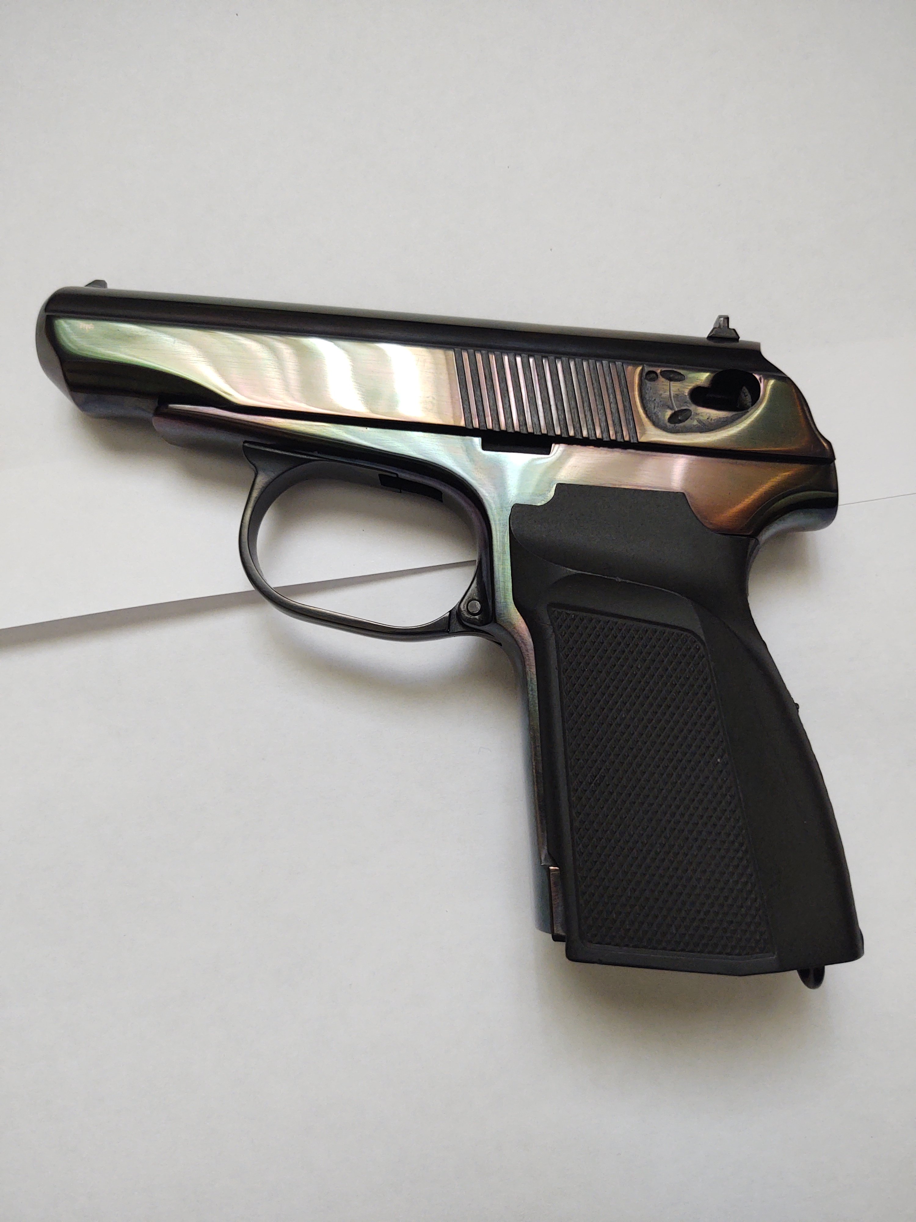

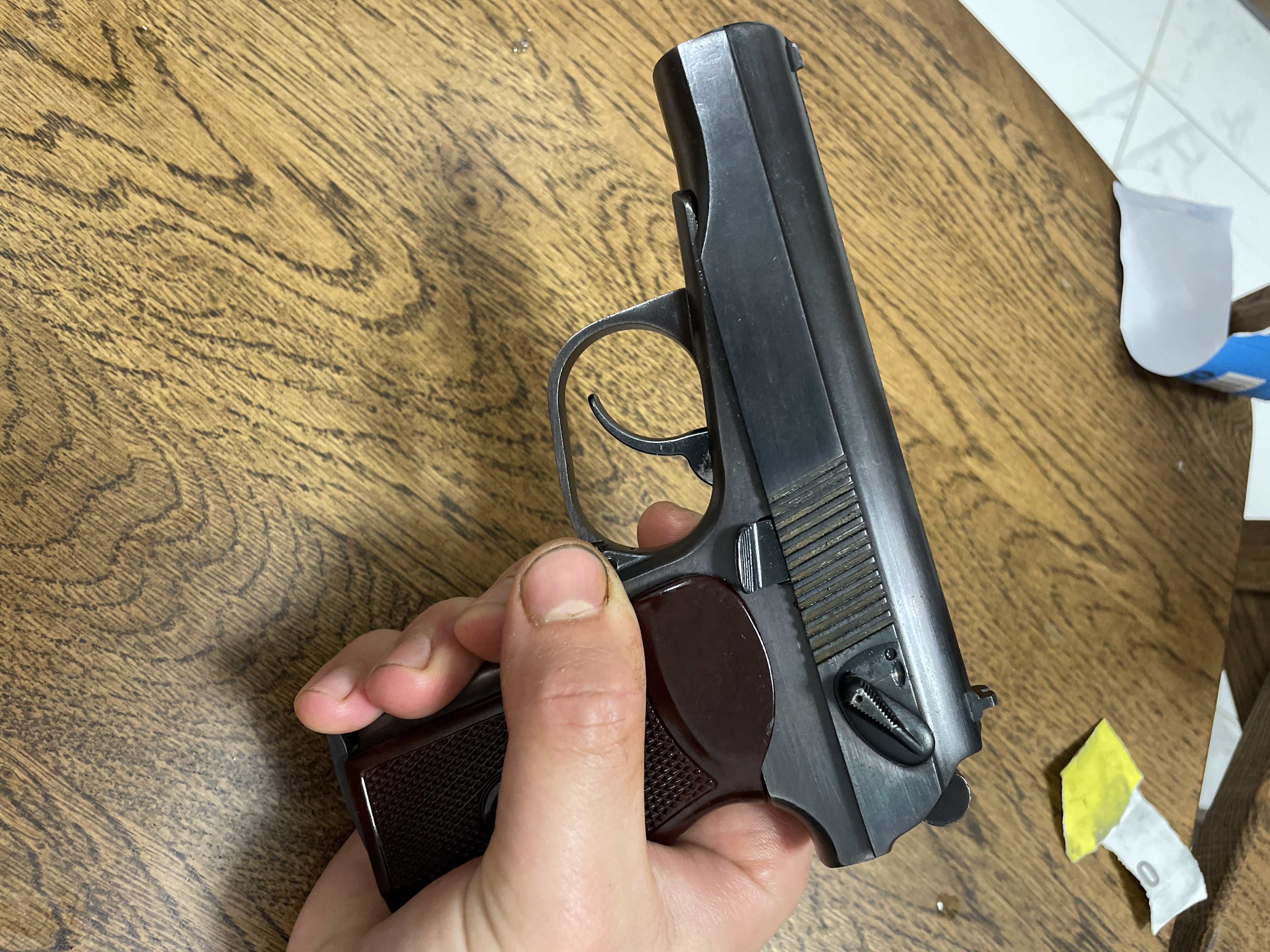

    Я теж люблю вороніння , алюміній років три не воронив , але десь є в мене достойні рецепти, люблю незвичайне вороніння, класика мені майже не цікава, сьогодні цей девайс заворонив, своя розробка , вороніння надстійкіше до механічного стирання , жалко камера не передає увесь спектр кольорів та відтінків , тут присутні десь 5-6 кольорів та на кожен колір різні відтінки, іще подобається голубе вороніння.

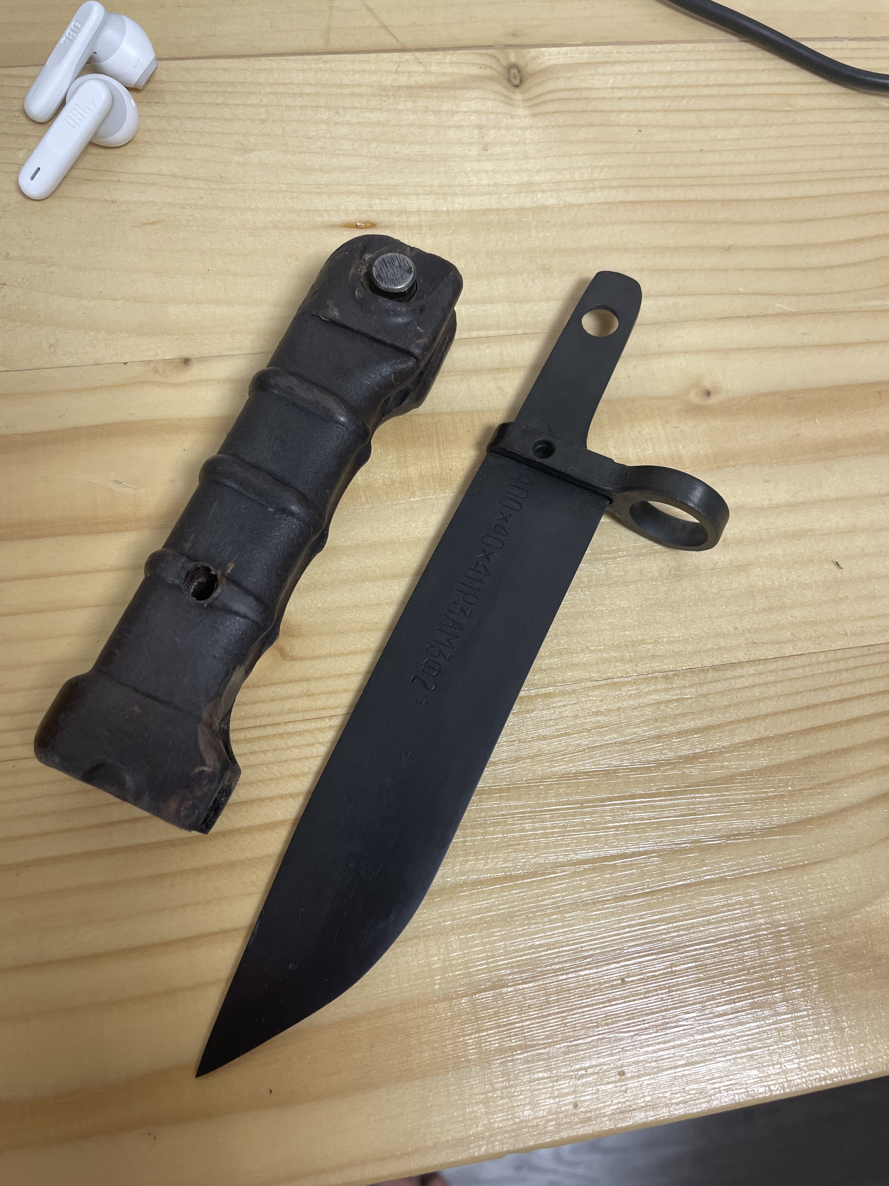

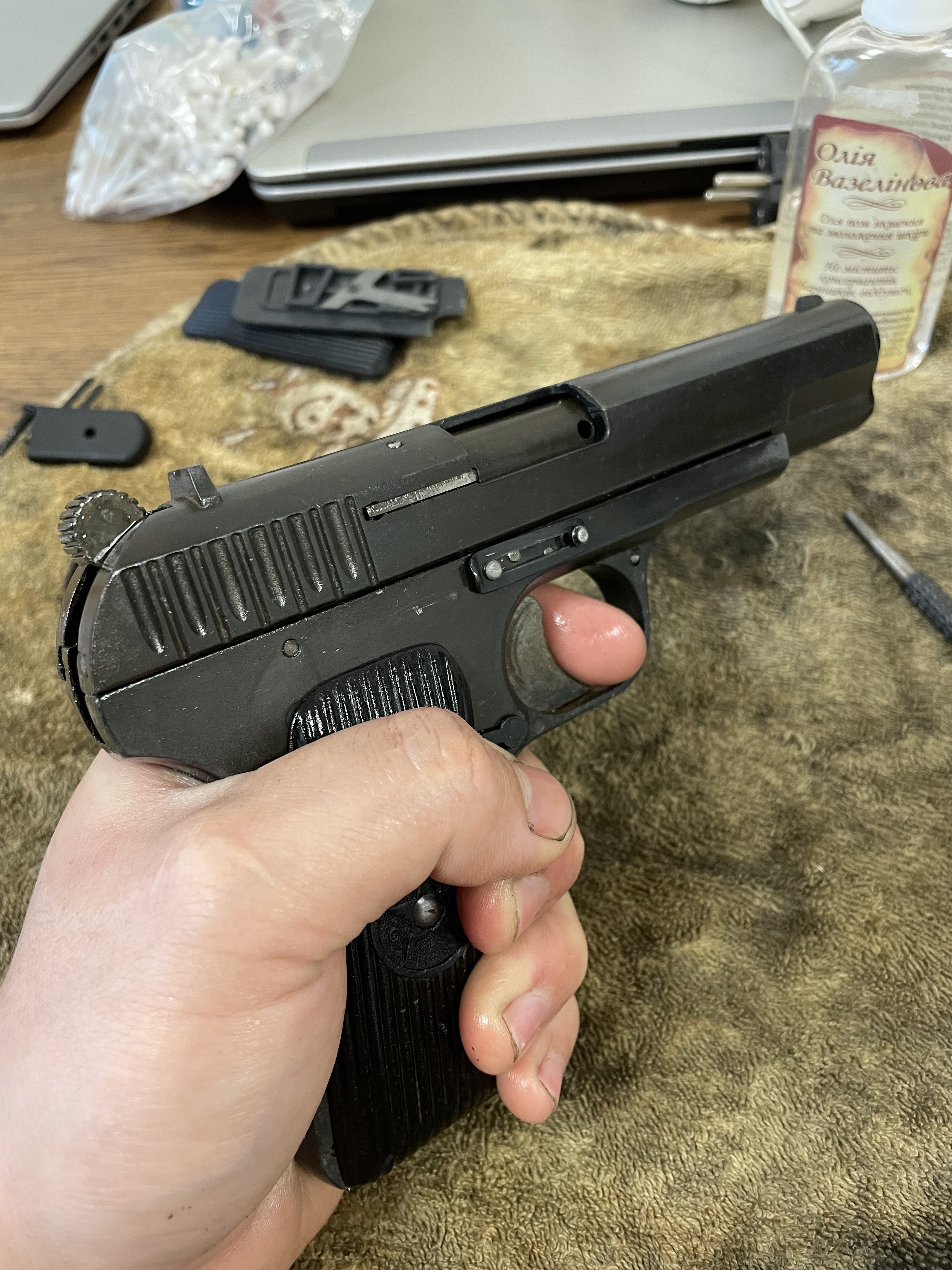

    Бачу зелений, синій ,соломʼяний, трішки фіолетового і червоно-коричневий , дуже гарний і оригінальний результат, видно що дуже відповідально підходите до обробки деталей перед воронінням ! Я по сталі поки лише в кроті з селітрою мр 654 воронив , то вийшов чорний з легким відтінком коричневого
    Поділитеся рецептами для алюмінію якщо раптом знайдете в запасах ? Буду дуже вдячний
    Ось моя проба пера , 654 , кріт і селітра , спочатку робив по рецепту 50 на 50 , виявився неробочим тож додавав поступово кріт поки не вийшов на співвідношення як у книжці до нагана ( це вже я дізнався згодом )
    Фото після двох років експлуатації (1)і одразу після вороніння (2) :

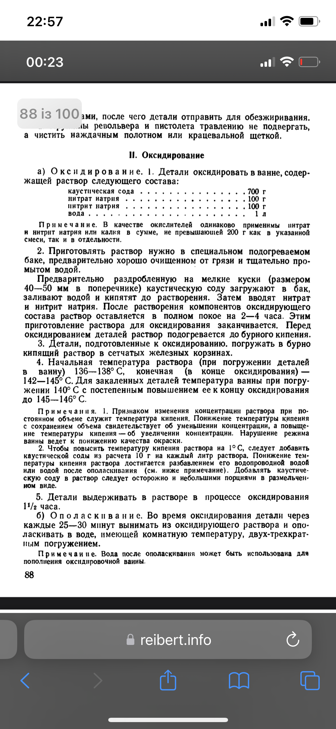

    Для класичного вороніння, краще підходить на літр води 700 грамів каустичної соди , 100 грамів нітрат натрію, 100 грамів нітрит натрію, і бажано перед воронінням деталі промити в миючому засобі , та прокип'ятити хвилин п'ять на 1 літр води , дві столові ложки кальцинованої соди, воду для розчину вороніння брати тільки дисцильовану.

    Це здається рецепт з книжки по нагану , нещодавно воронив по такій пропорції каустика і селітри клинок ножа , щоправда за відсутності реактивів - нітриту натрію не мав а з селітр в запасі була лише аміачна , то використав знову кріт і селітру ( каустична сода і нітрат амонію)
    Треба мені не полінуватись і закупитись реактивами і пробувати вже чітко по технології як ви кажете

    Да це той рецепт, я якось років десять назад переворонив затвор в карабіні ремінгтон по цьому рецепту , до цих пір ручка затвора не стерлась від руки, їм завжди користуюсь для класичного вороніння , хотя я і ржавий лак пробував, не сподобалось, іще декілька рецептів , цей як на мене самий кращий
